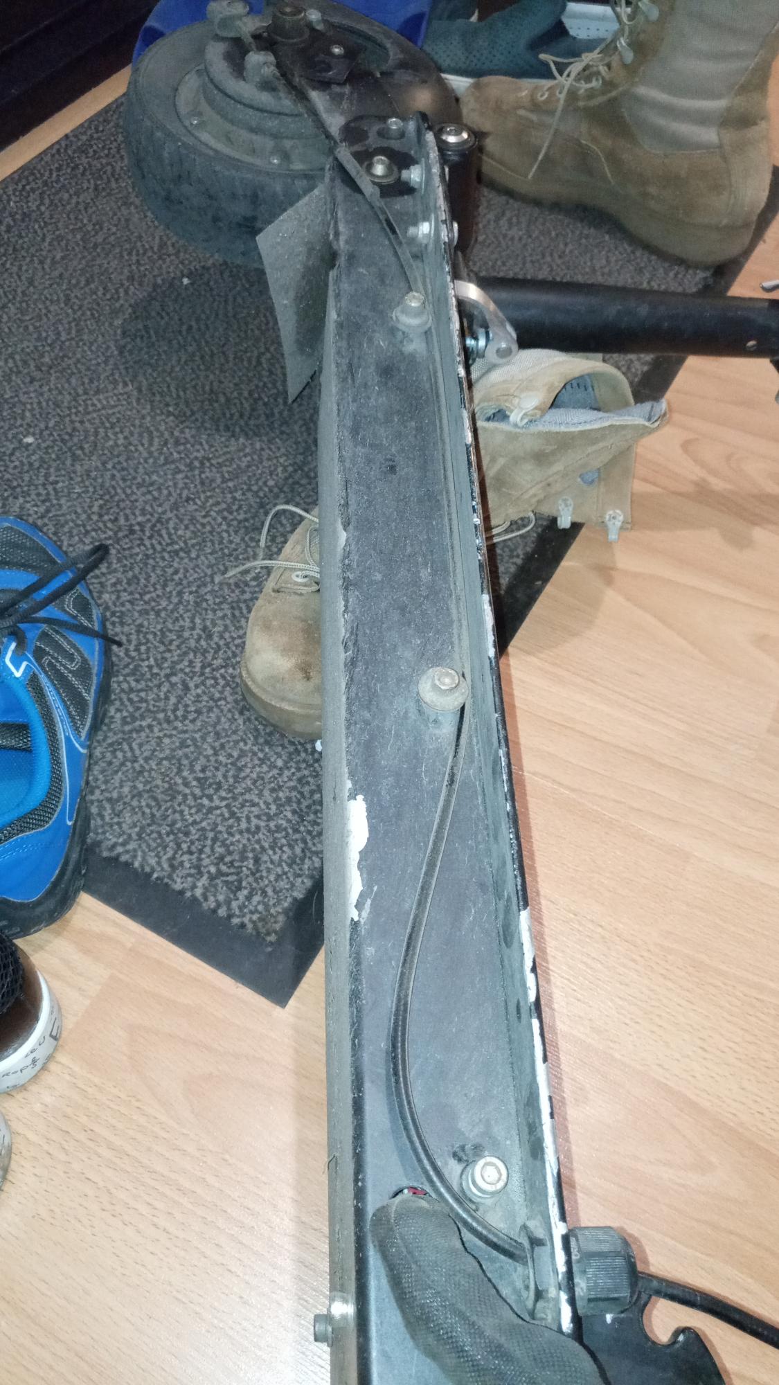

procto87
Цитата: леонид от 11 Окт. 2020 в 00:15убрать биение задней покрышки? горбатая она
если тормозить юзом то узкая литая покрышка стирается и получается маленькая плоскость . которая со временем становится только хуже. убрать ее руками очень сложно  . в основном порышка идет под замену . меняй на рапторовскую . он а помягче и надежнее .

Jones
Она тоже будет колбаситься со временем.  Колесо без борта, резина куда-нибудь да уедет. А достаточно и миллиметра, чтоб почувствовать биение.
Magic David
Цитата: леонид от 11 Окт. 2020 в 00:15Уже подумывал врубить мотор и болгаркой шлифануть. Но понимаю, что если болгарка не будет жёстко закреплена относительно колеса, то нихрена не получится.
Я делал с помощью шкурки (пробовал разными напильниками, почему-то эффект был слабый). Шкурка на бруске или досочке, которая опирается на другую досочку, которая в свою очередь лежит на деке (самокат перевернут, колесами кверху). За счет упора на деку, получается зафиксированное положение. Геометрию вроде удалось выровнять, но некоторый дизбаланс все-же остался. Возможно, в моем случае дело не только в покрышке.
Только сначала убедитесь, что это не результат перекоса покрышки относительно диска и крышек.

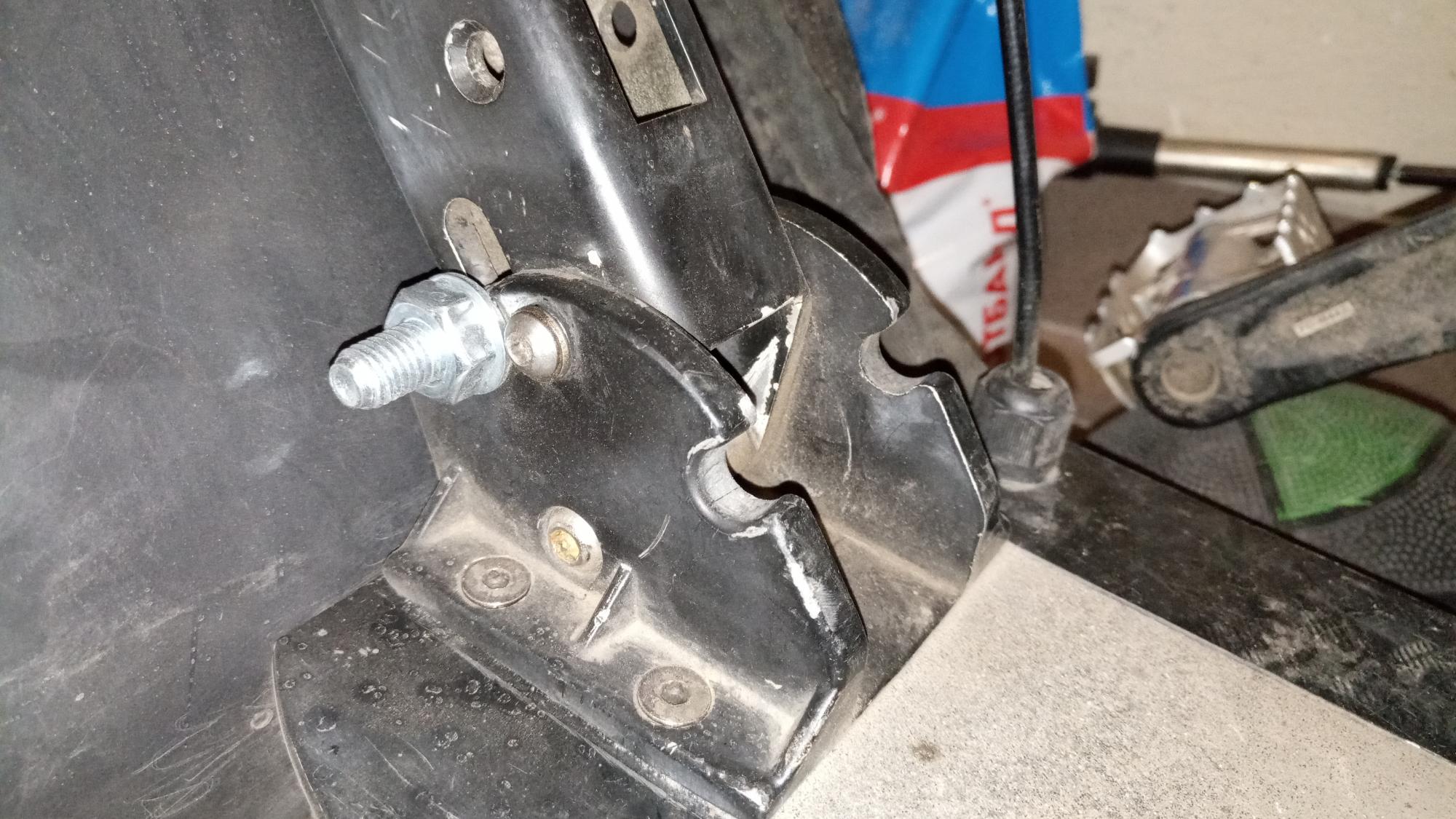

Не в своём самокате сделал из подручных материалов примерно вот такой апгрейд.
Это две оси и два гнутых стальных рычага. Фото нет, хозяйка самоката забрала не дожидаясь декора, я хотел красиво сделать. Детальки взяты из списанного банкомата :), но это не обязательно, думаю то же самое все можно в "метизах" купить. Если узел складывания не ушатан, такая деталь фиксирует его в разложенном состоянии намертво, но самокат остаётся складным. Если оси уже выдолбили себе овалы, то не поможет, не будет держаться, пробовал на своем. В эксплуатации с июля в загородной местности. Пока, вроде, все ок.

Redius
Разболтался рулевой механизм (качается вперед назад внутри втулки) на мини4. Подскажите, в настоящее время есть где описание как исправить и какие нужно детали купить, а может кто сам на токарке делает?

Jones
Можно купить целиком узел и замениить. Но это не всегда нужно. Если пробег небольшрй, то, вероятно, просто ужался сайлент-блок в передней части узла. Заменить его на подходящую по размерам и упругости резинку и все. Можно следать апгрейд, как я рисовал выше. Если пробег большой, то ось, вокуг которой складывается самокат, раздолбала свои посадочные отверстия в гусаке и в креплении к деке. Ну тут или высверливать и ставить втулки или менять весь узел. Он продается, не очень дорого. Например на авито. Если менять, то лучше на "про"-шный, с валиком. И не забудьте винты посадить на фиксатор. Токарить там нечего.

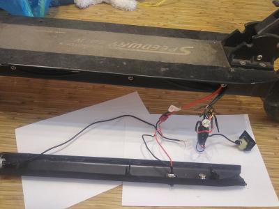

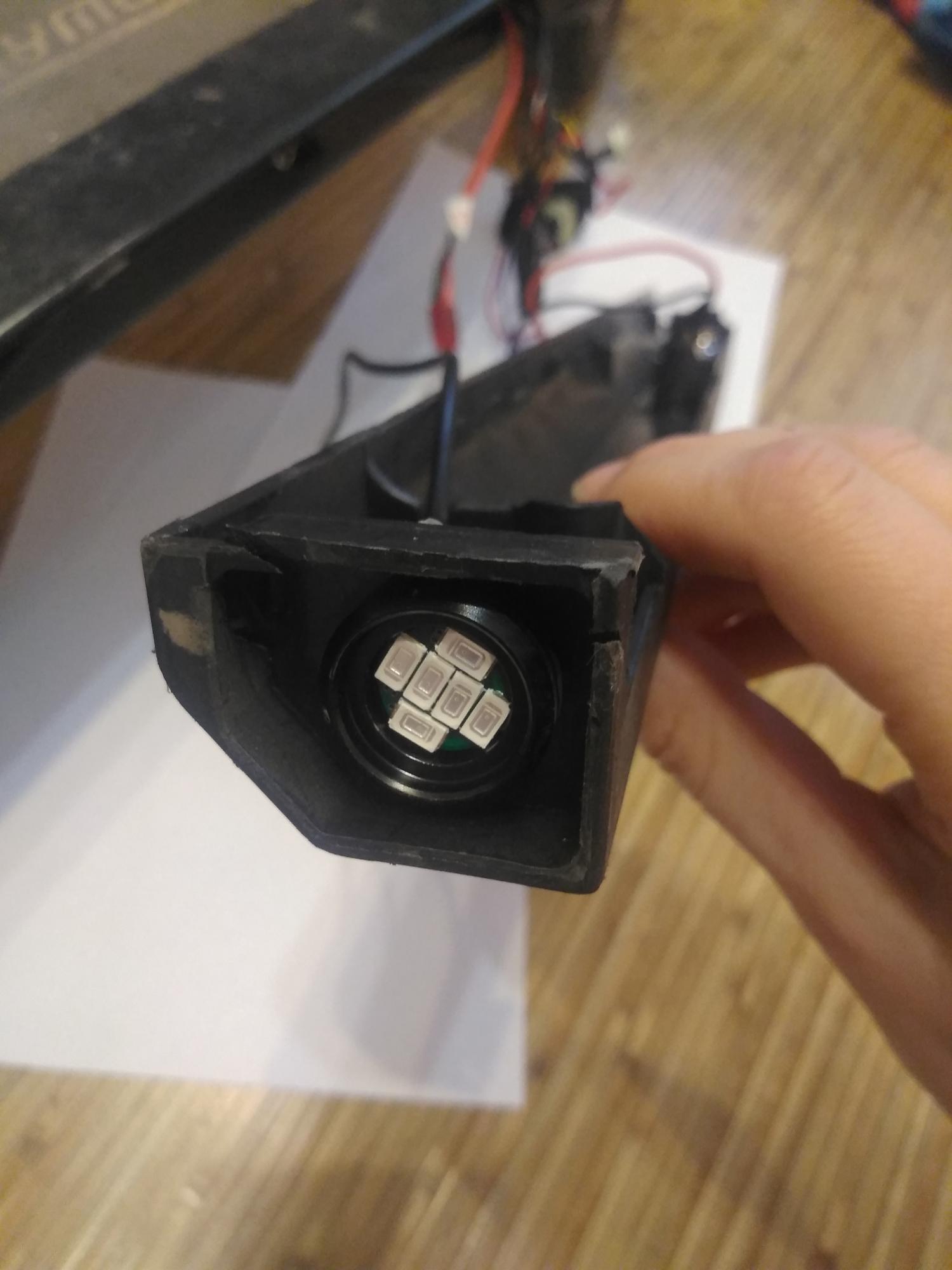

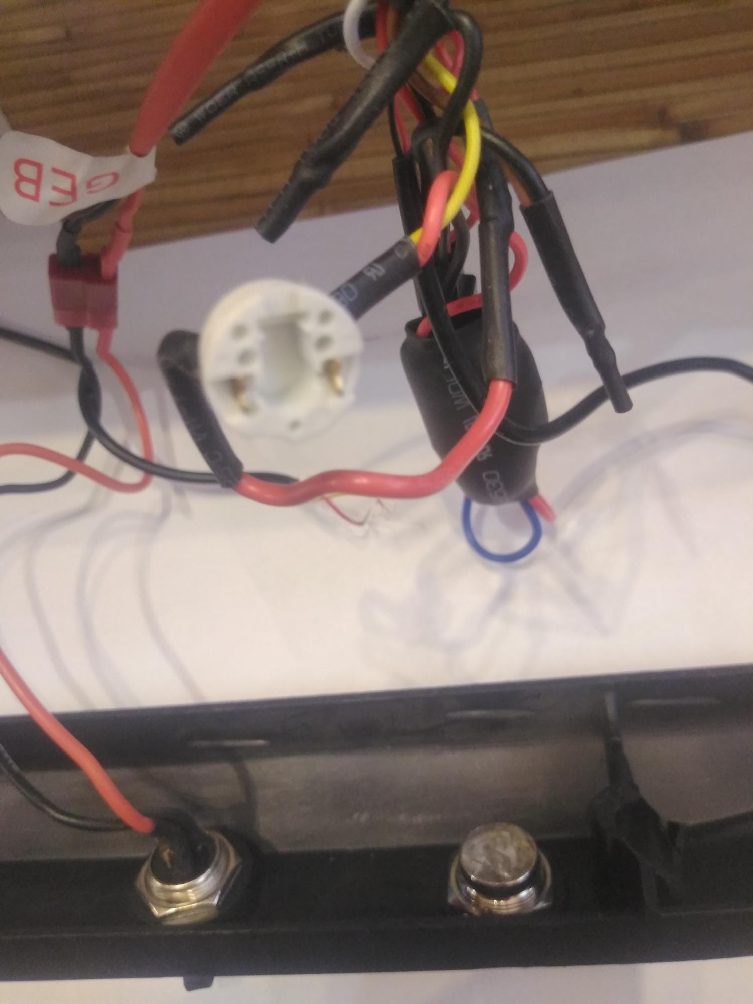

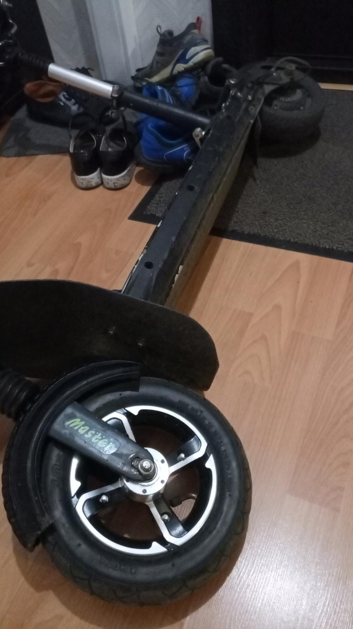

Катеринка
Привет всем, 4 года ездила на минике 4 и беда... Резко прижала миник к бордюру и раздолбала справа нижнюю панель с подсветкой и зарядкой.   Повылетали провода к подсветке. Вопросы : 1.где найти пластмассовую боковину; 2. как соединяется на второй картинке подсветка 3. стекло отлетело где достать?

procto87
Два варианта . Простой и сложный .
Простой . Купить боковину . На Авито или Али экспресс .  Поменять . И ездить до следующей поломки .
Сложный : как у меня . Выкинуть нахер все эти лампочки и  лапшу проводов в боковушках.
И оставить только один провод который на мотор .
Свет НОРМАЛЬНЫЙ на руль прикрутить любой фонарик .
Я так сделал в свой первый же сезон . диСИшку засунул в дэку .
speedWay mini 4 48в / 2017 г.в.

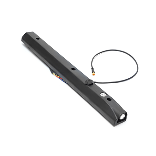

Катеринка
Спасибо, тоже так подумала. Еще нашла такую https://ecodrift.ru/product/podfarnik-elektrosamokata-starway-v-sbore-pravyj/ может подойдет?
Eropka
Сама пластиковая боковушка - подойдет, а вот провода от светодиодов могут отличаться, с 2018 г. стали ставить герметичные разъемы, а у вас вроде бы на простых фишках, но это не проблема.
Если нужен только пластик, то на алишке можно взять дешевле: 897,50 руб. https://a.aliexpress.com/_ePObnT
