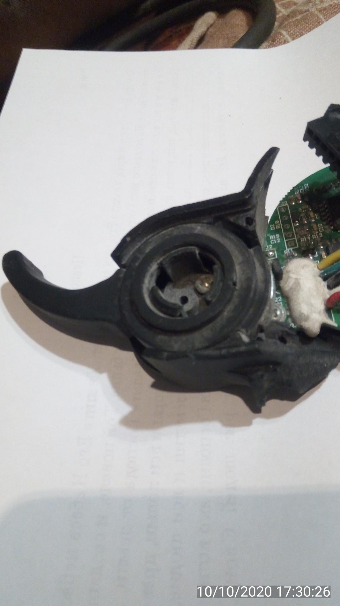

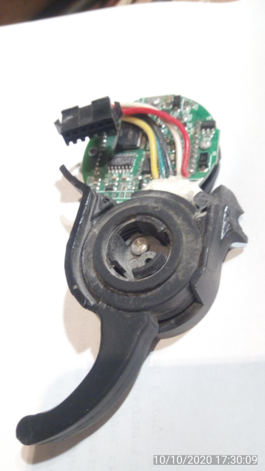

Начал курок залипать не в крайнем нажатом положении, а где-то в середине. Еще не разбирал. У кого-нибудь случалось такое? Как лечилось?

петр1
Цитата: Jones от 06 Окт. 2020 в 22:27Начал курок залипать
там боченок ось на саморезе пока капни силиконовой смазкой разбирай аккуратно пружина мешается все запомни а может только подтянуть.
А фотка разобранного, часом, не завалялась?

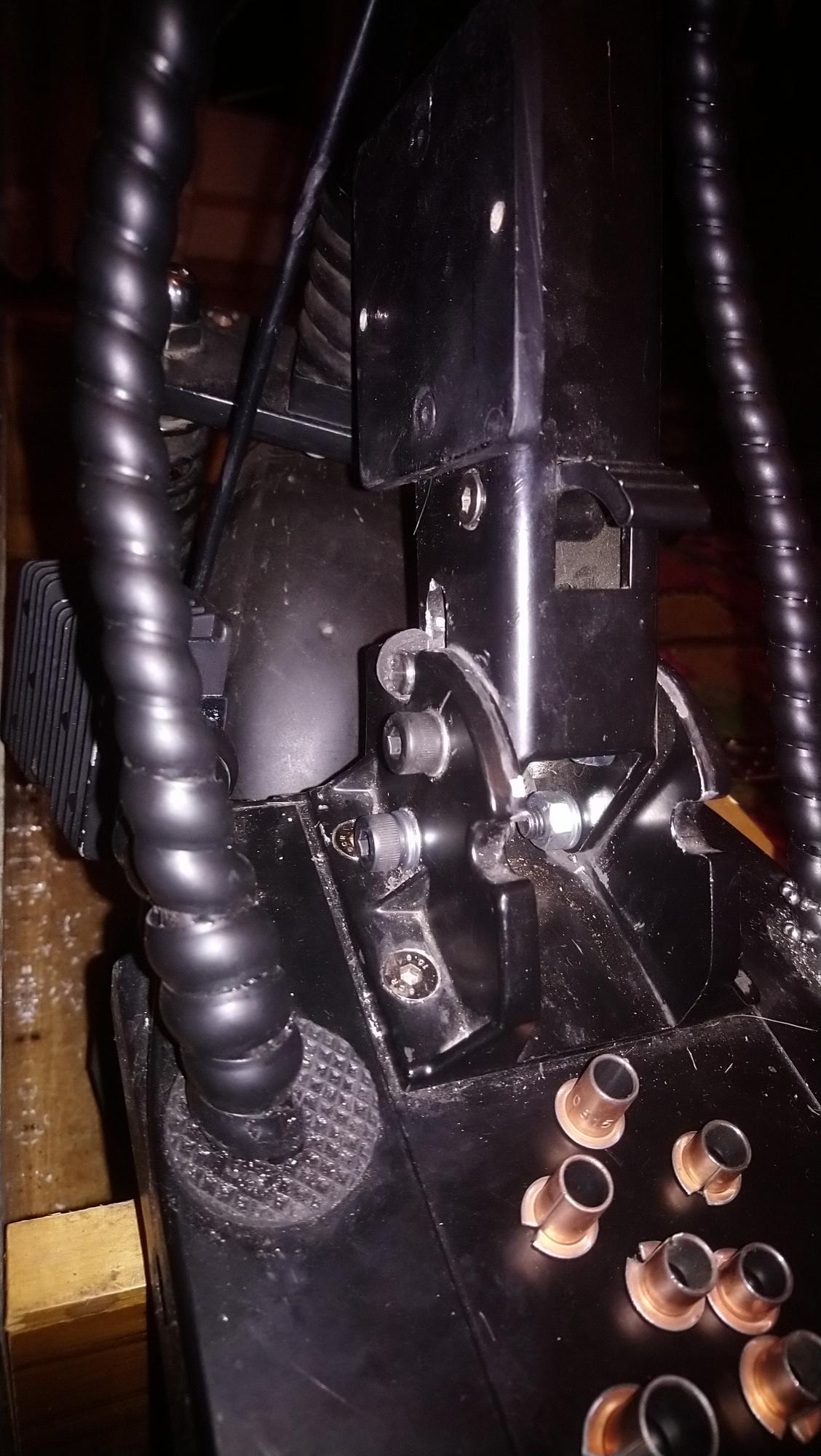

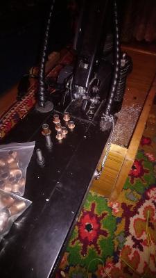

Андрей В.
[user]procto87[/user],  Привет коллеги. Я всё таки сделал это. Прикрутил гуся на постоянку, к основанию складывания. Просверлил насквозь 9,5 мм сверлом. Втулки на 10мм немного уменьшил дримелем (пропилил 1мм и зжал), и втиснул в дырки . С внутреннеё стороны посадил на гайки . затянул , втулка раздалась и намертво закрепилась внутри отверстия. Верхний паз пока не трогал, нужно прикупить болт с неполной резьбой и круглой головкой чтобы сделать небольшой запотай , чтобы болт не съезжал. ну это подождёт. Вот так получилось.

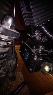

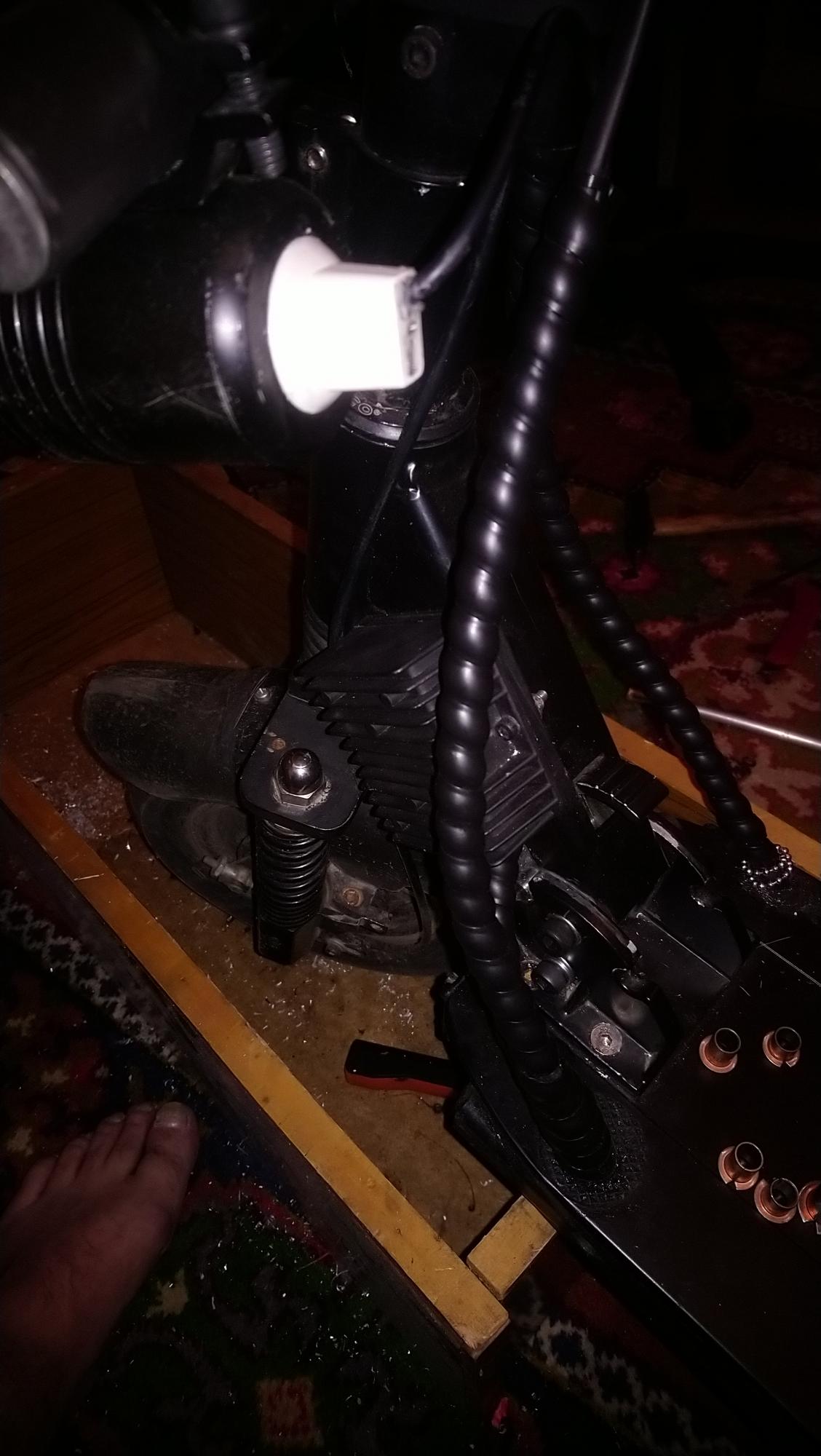

петр1
#11968
Цитата: Jones от 07 Окт. 2020 в 11:19А фотка разобранного, часом, не завалялась?
Вот надо держать когда отвинчиваешь саморез пружина сильная
