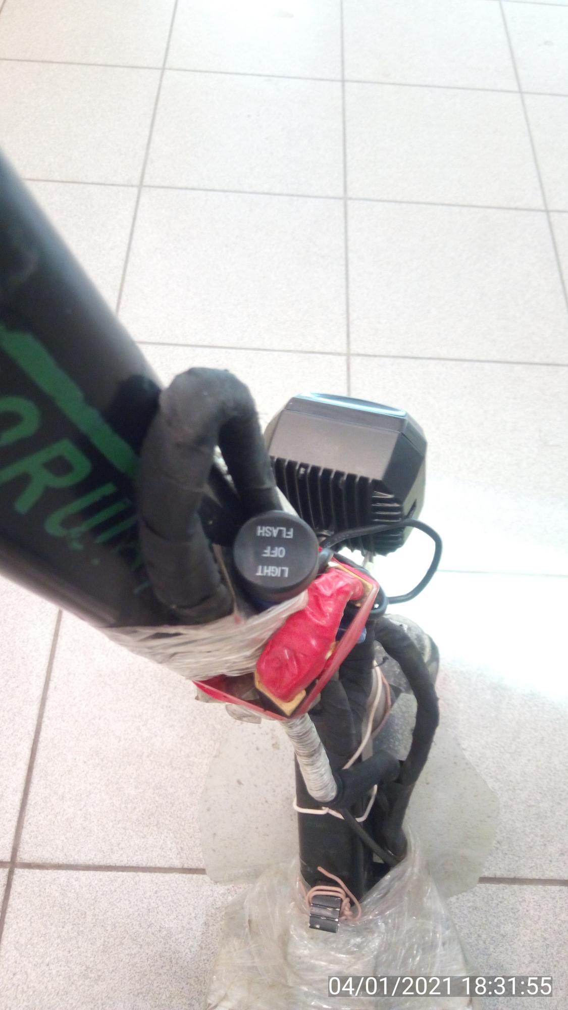

Коллеги привет . Сейчас на повороте растянулся.Ушиб плеча. наколенники и перчатки отработали нормально.( Я всё таки ё...лся).  :fool: :hello:  Приехал. со сломанным креплением курка. Зажимал одним пальцем вторым подгазовывал. Вопрос. Суперклей возьмёт этот пластик ?. Других поломок не видно вроде бы . Руль немного наискось , а так только курок.  Кто ездит ещё поосторожней на поворотах несёт сильно . И не спрыгнешь.
КУ!
Jones
Цитата: Андрей В. от 02 Дек. 2020 в 11:30Суперклей возьмёт этот пластик ?.
Суперклей, смешанный с содой возьмет. Но лучше специальный клей для ABS пластика, например Tamya. Продается там, где сборные модели. Ну или вот лайфхак с ацетоном
https://www.youtube.com/watch?v=k9aJl6BPNfk
procto87
Андрей . Заказывай корпус курка На Али экспресс .
А пока корпус едет , этот , временно , на клей посади . Ещё на Авито посмотри , может кто продаёт ....

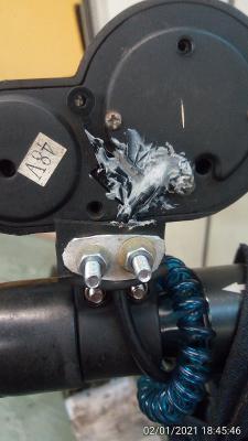

[user]procto87[/user], Я пока этот склеил.там не корпус ,а крепление на руль отломилось. Пока держит. Сейчас на работу поеду дрифтить)))Навязал стяжек 4,8/300 мм нейлоновых, посмотрим на сколько их хватит. Прошлые слетели быстро.
