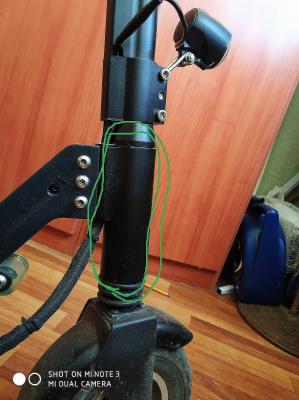

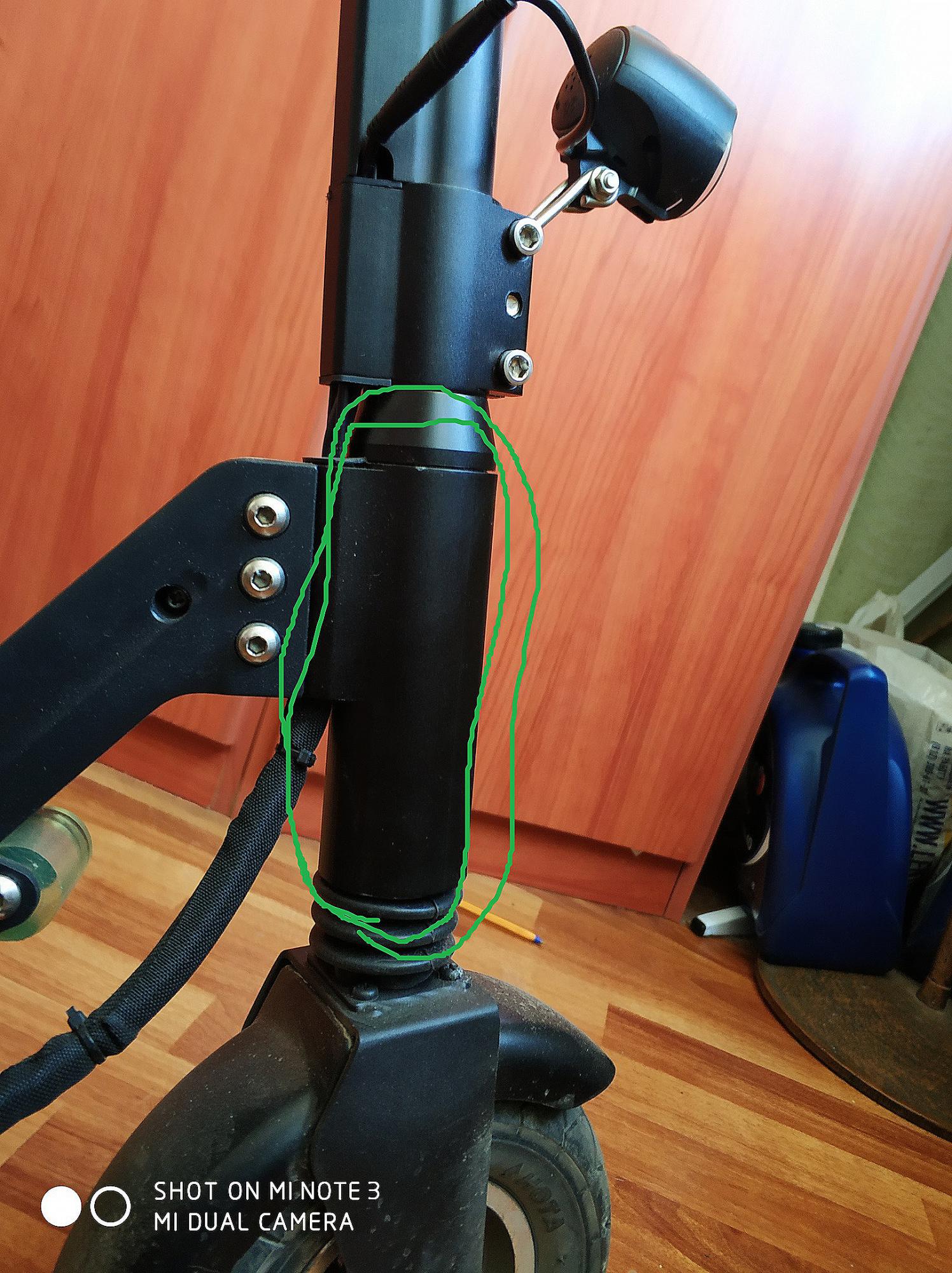

rasend
Добрые люди подскажите пожалуйста, у меня самокат Icewheel S6, появился люфт вилки подскажите что где подкрутить, или возможно есть где то у кого то разбор вилки(фото, видео)?
Люфт как на старых велосипедах СССР когда контргайка в рулевой стойке не закручена или подшипникам лабец.
naezdnic
Открутите три винта (где крепится фара) отпустите хомут руля поддерните стойку в верх и увидите две больших гайки. Нижнюю гайку подтяните плотно (так чтоб руль легко крутился) верхней гайкой потом затяните нижнюю гайку и все собирайте обратно (можно  чтобы гайки не раскручивались капнуть фиксатором резьбы на резьбу да и между гаек можно)
rasend
Спасибо большое, всё получилось.
