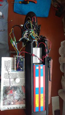

Ребята привет может кто сталкивался,разобрал весь электро самокат для гидроизоляции когда все сделал при сборке решил проверить,не работает переднее мотор колесо в чем может быть причина

Цитата: Geranik от 07 Май 2019 в 13:06разобрал весь электро самокат для гидроизоляции когда все сделал при сборке решил проверить,не работает переднее мотор колесо в чем может быть причина
что-то не подключил..
PS вообще-то перед закрытием деки надо всё проверить три раза, а потом уже герметить и закрывать..
Geranik
Так я так и сделал,перед закрытия деки решил проверить на работоспособность, подключил питание батареи нажал на газ заднее мотор калесо работает включил полный провод а переднее на месте!Думал может с мотор колесом что не будь взял перекинул провода с переднего колеса за другой контроллер колесо работает!Уже все провода пересмотрел....
Добавлено 07 Май 2019 в 14:20
Может что не будь с контроллером проверил мультиметром замыкание не где нет...уже не знаю на что и думать
MoRoman
[user]Geranik[/user], проверь, хорошо ли защелкнул разъём кнопка полного привода, не замял ли штырек..
Geranik
Во разобрал на свою голову хотел как лучше да толку довести все! И мотор колесо залачил и контролёры залачил,новую термопасту вложил,пропоял с зади где феты дорожки а то очень мало припоя было
Добавлено 07 Май 2019 в 14:33
Сейчас гляну
Добавлено 07 Май 2019 в 14:35
Глянул все впорядке

А КАКИЕ ОШИБКИ НА ДИСПЛЕЕ? ЕСЛИ НЕТ ИЩИТЕ ГДЕ ТО ИЛИ РАЗРЫВ ЦЕПИ ИЛИ СОЕДИНЕНИЕ НЕВЕРНО ПРОВЕРЬТЕ ПОДАЕТСЯ ЛИ ПИТАНИЕ НА КОНТРОЛЕР . У МЕНЯ БЫЛО ПРИ УСТАНОВКЕ СИДЕНИЯ ЗАКЛАДНЫМИ РАЗЪЕДИНИЛ ШТЕКЕР С МОТОРКОЛЕСА УЖЕ ЧТО ТОЛЬКО НЕ ДЕЛАЛ. НЕ ПЕРЕЖИВАЙТЕ ПРИЧИНУ ВСЕ РАВНО НАЙДЕТЕ
Geranik
Так в том и дело что ошибок не каких нет
Geranik
Проверил контролёр на обрыв проводов все целые,на плате визуально все целое!Поменял местами контроллеры контроллер не работает
Добавлено 08 Май 2019 в 08:38
Думал может с мотор колесо что не будь,да нет рабочее перекинул фишки на рабочий контроллер все крутит
Geranik
Может когда пропаивал дорожки на контроллере что не будь спалил при нагреве пояльником
Добавлено 08 Май 2019 в 08:45
Да и заметил что контроллер не издает не каких признакам жизни тот который основной если прислушаться он издает писк
Geranik
Питание с акамулятора на контроллер идет перекидывал фишки
