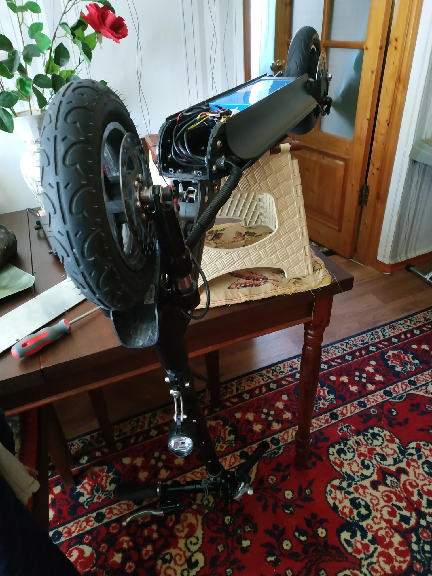

Сегодня прозвонил напряжение на курок, получилось вот что, по трем проводам (синий красный черный) напряжение 48в по двум другим проводам 4,7в при подключении на курок (синий провод) получили 48.в ( при нажатии на курок), напряжение остается неизменным, по проводам которые идут на моторколесо никакого напряжения, ни в каких либо режимах нет, Так получается, что сдох контролер? Вообще какое напряжение должно идти на курок?
quadlike
на курок идет баьарейное напряжение. от курка идет провод зажигания в контроллер(подается напряжение при вклбчении курка). так же два провода связи. значит синий зажигание. внешних признаков повреждений нет?

Есть подозрение на датчик хола в курке, а где можно купить датчик, и какой у него номер? Если курок не дорогой, то можно купить в запас  и курок

А какая проблема возникла? У меня после зимней спячки выскочила ошибка (моргает ERRO) и самокат мертв. Я грешил на контролер потом на курок. В итоге грешу пока на курок замерял напряжение 5в на курок по обоим проводам почти одинаково 4.6в. Заказал на Али датчики хола. попробую поменять. авось оживет и параллельно новый контролер с курком в паре 48в.Курок решил ставить как на спидвее под указательный палец так как высмотрел на ютуб не очень хороший отзыв о курке под большой палец. Как говорят. сырой он какой то. проблемы с микрочипами. Вообщем по прибытию запчастей будем мучить аппарат

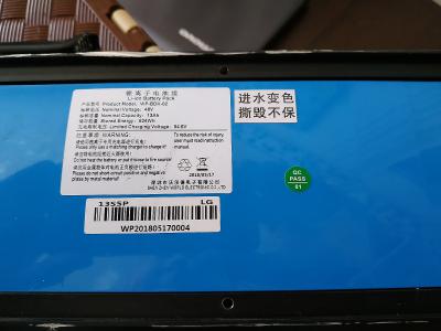

Интерестно девки пляшут! Наскольколько я помню ICEWHEEL с банками от LG при продаже заявлялись как 16а ну пусть 15,6а, А я случайно на надпись глянул акумуляторную а там 13а выходит что обманули
quadlike
[user]Piv500[/user], фото в студию) на наклейке фигурирует надпись лж? токи разряда и заряда и конфигцрация?

Нет у меня совсем другая наклейка, Попрошу сына сфоткать и тогда выложу , Контролер на 25а Вилка с амортизаторами
Piv500
Кстати на такие самокаты как на фото шли банки  13а а почему там 16а  а у меня с вилкой 2=13а Может произошла подмена батареи ,Получается что я за 2 амортизатора на вилке доплатил 8 тр это как то дороговато

Покупал в ЭКОДРИФТ , был записан еще с первой партии, потом доплатили 8 тр и стали ждать с вилкой и батареей  16а LG
quadlike
[user]Piv500[/user], да уж... подождем ответа ЭД
