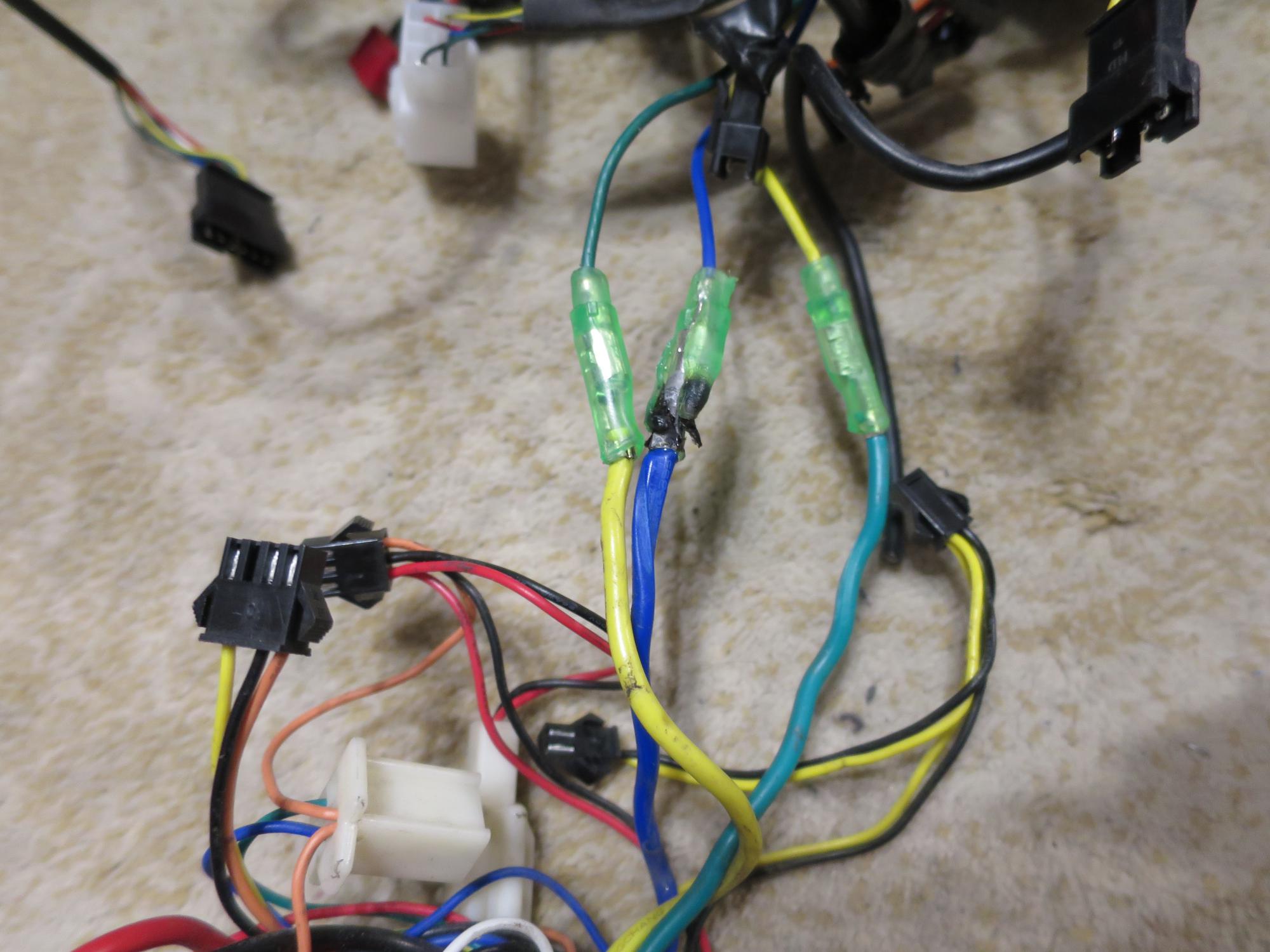

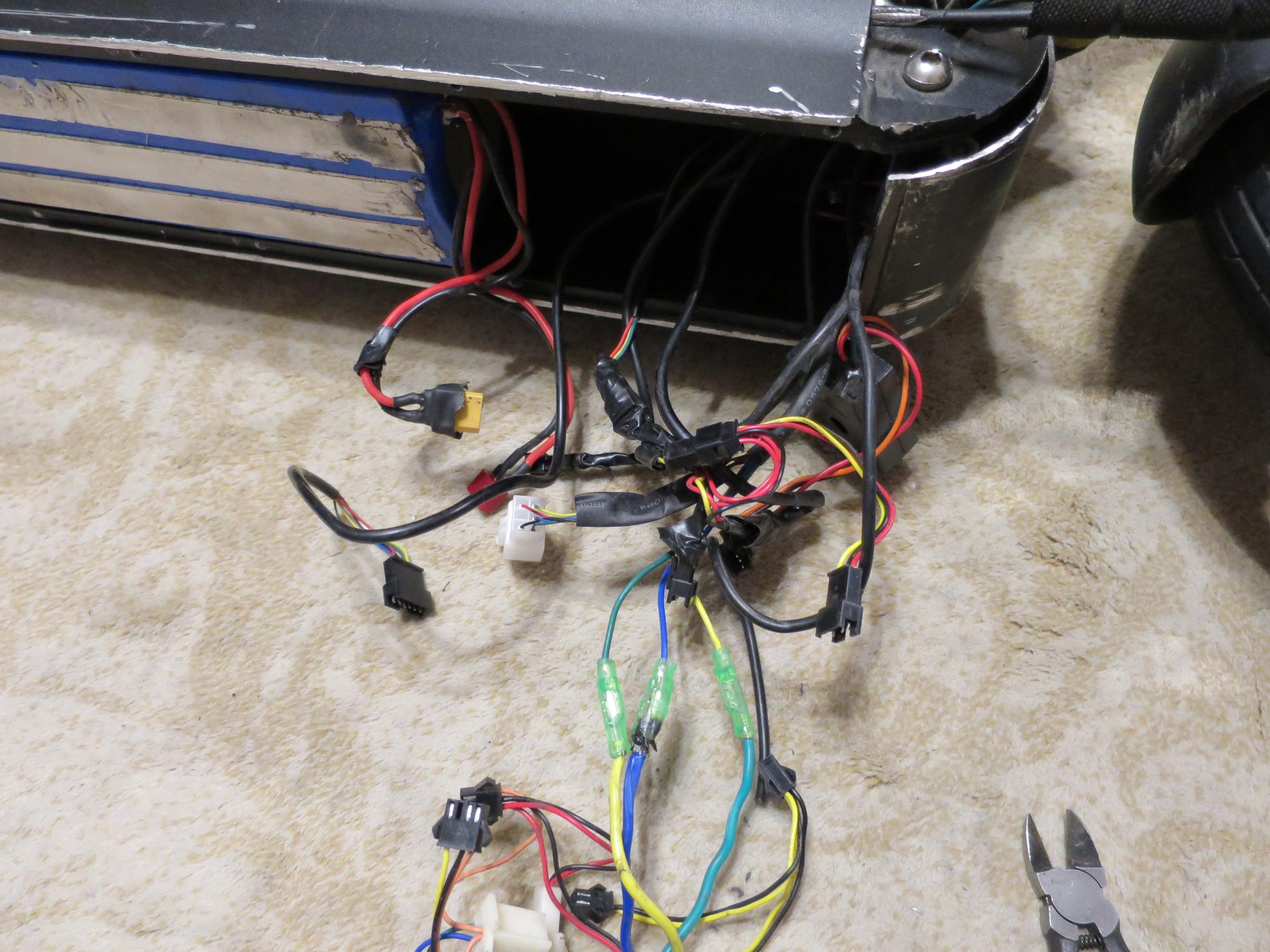

volodiaa
Ice Weels колесо с холлами.
Не всегда стартовал, потеря мощи, шум, сбой фаз.
1 – подгоревший штекер (синяя фаза колеса).
2 – полетел драйвер Фета (1HD-T), заменил на Y2 и все пришло в норму.
                                  Заработал как надо!
quadlike
[user]volodiaa[/user], размеры магнитов/фотку внутренностей не смотрел/измерял?
ks-n1-d - был
M365Pro 10"
KS N10
volodiaa
#701
ЦитироватьIce Weels колесо с холлами.
                                  Заработал как надо!

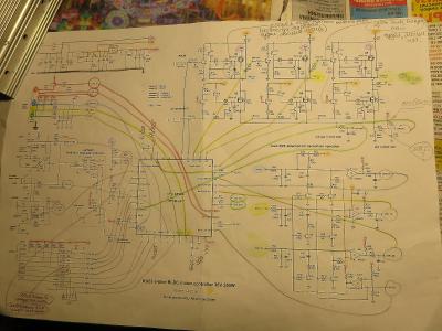

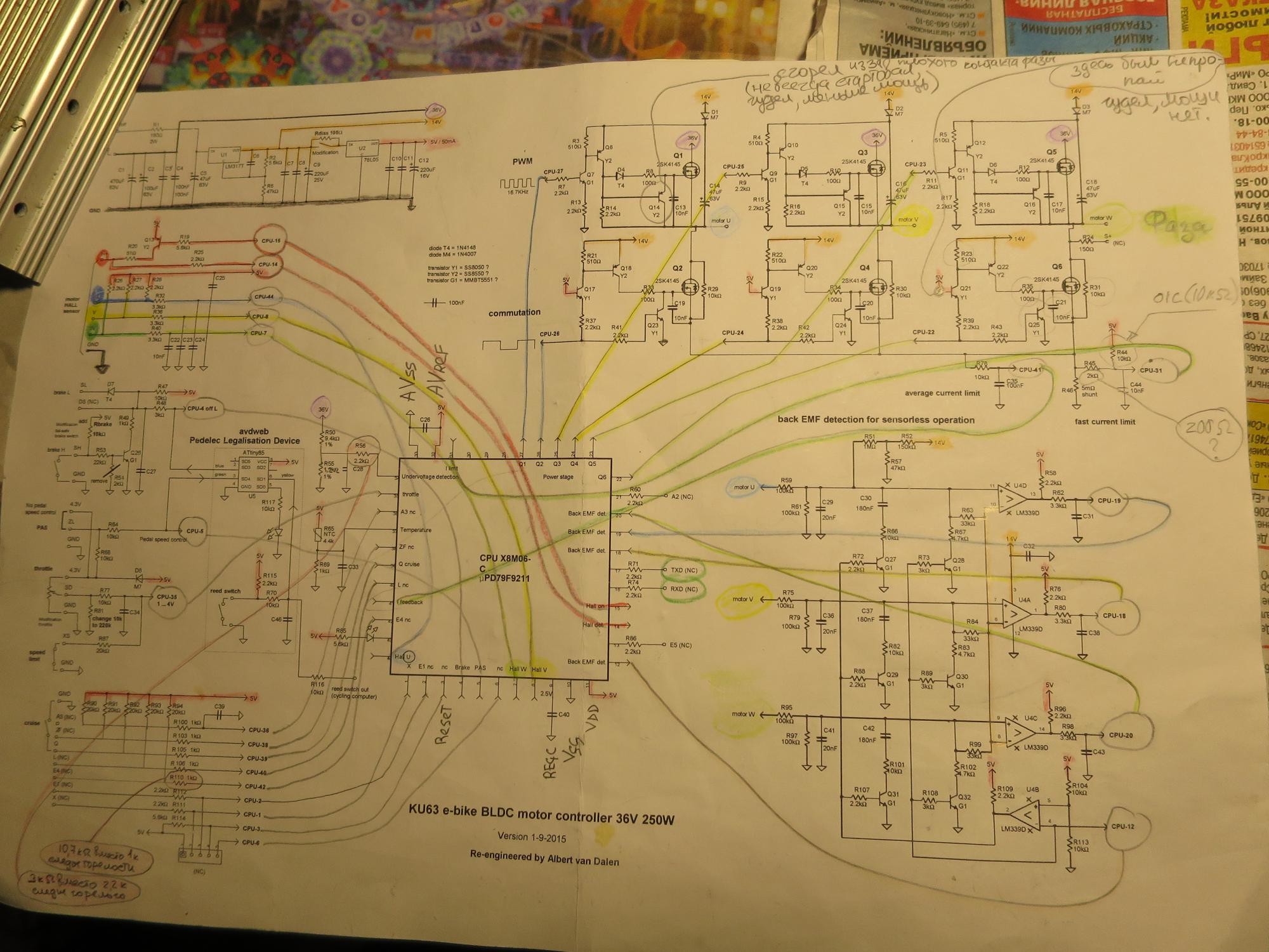

драйвер сгорел из за плохого контакта в штекере синей фазы, проверял на плате (сравнивая показания на всех фазах, на драйверах.
на этой фотке                                                                              эта общая
Контроллер как у дуалтрон.
