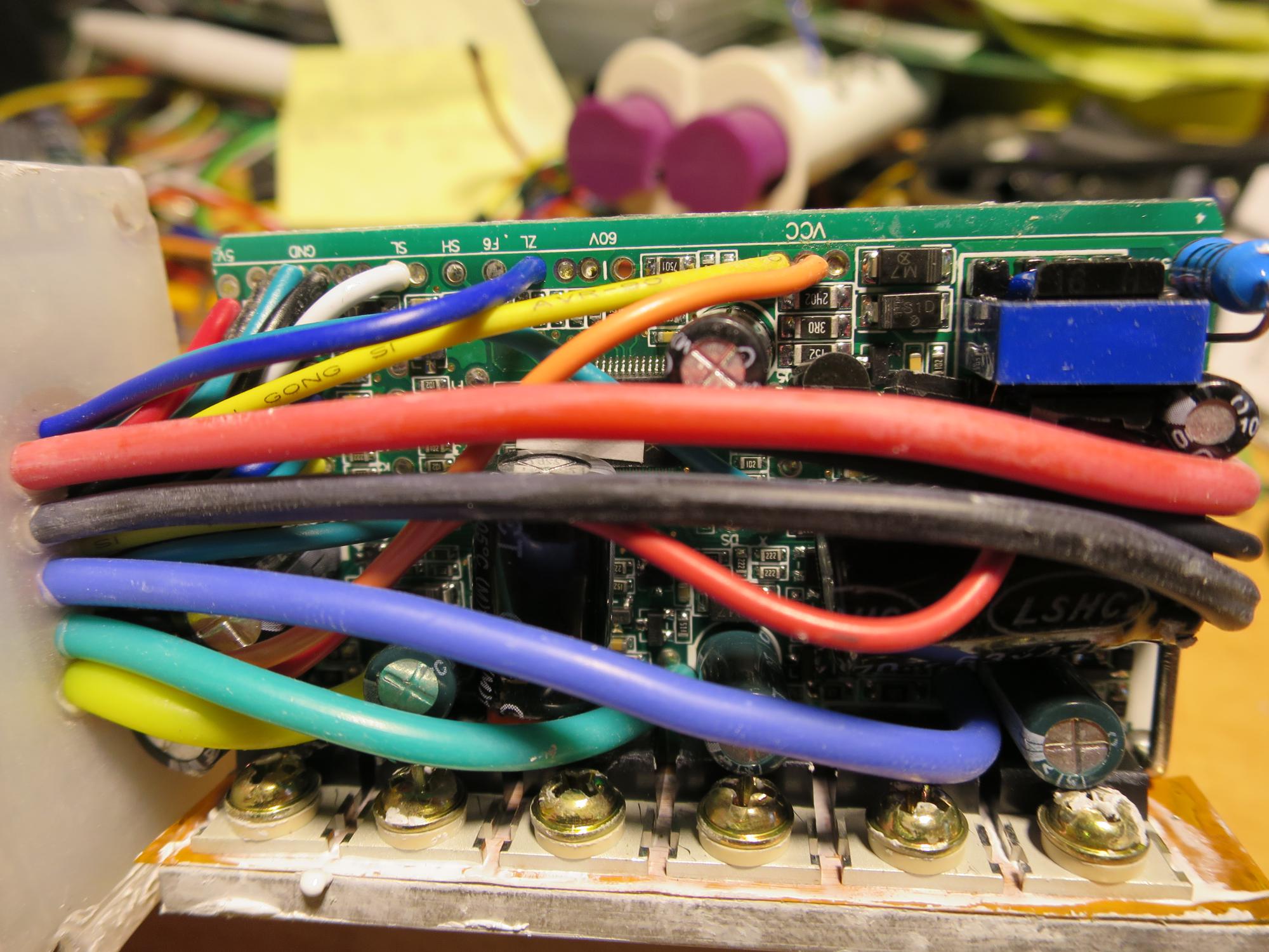

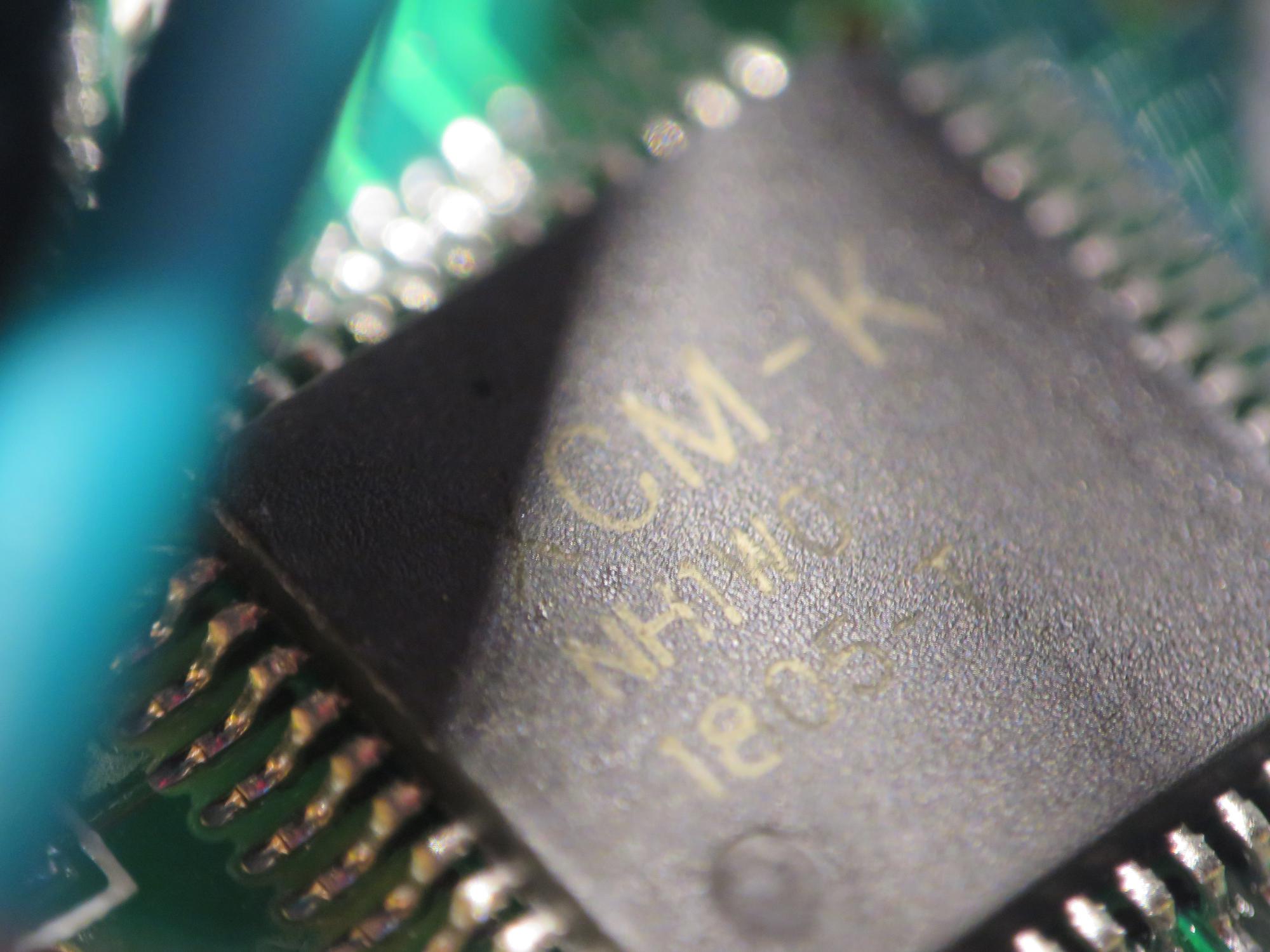

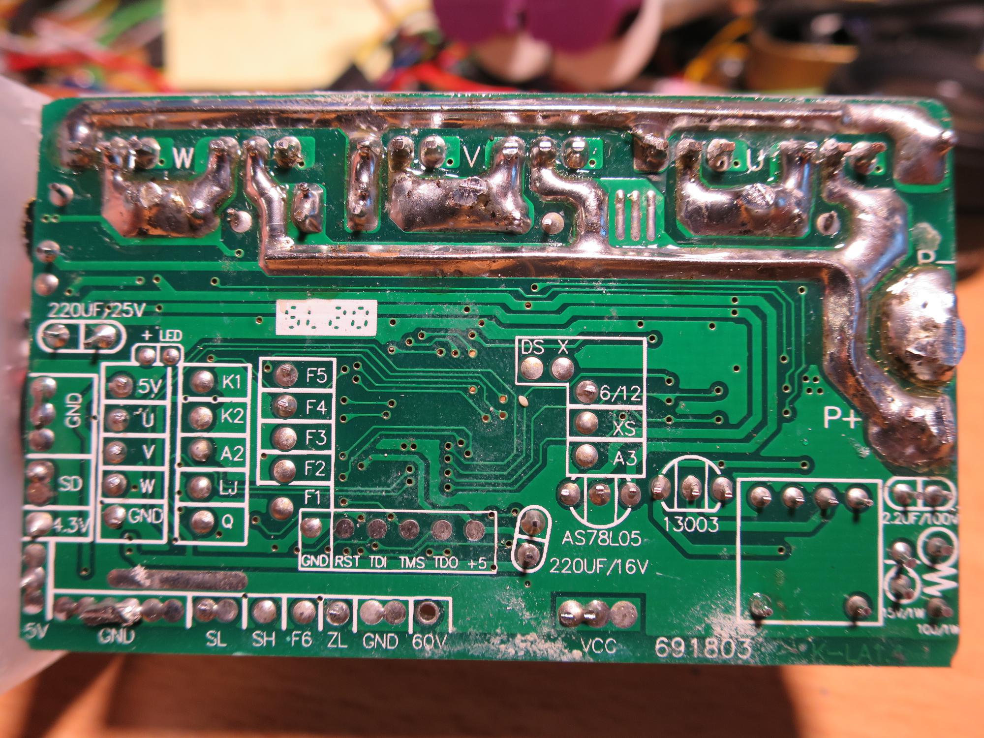

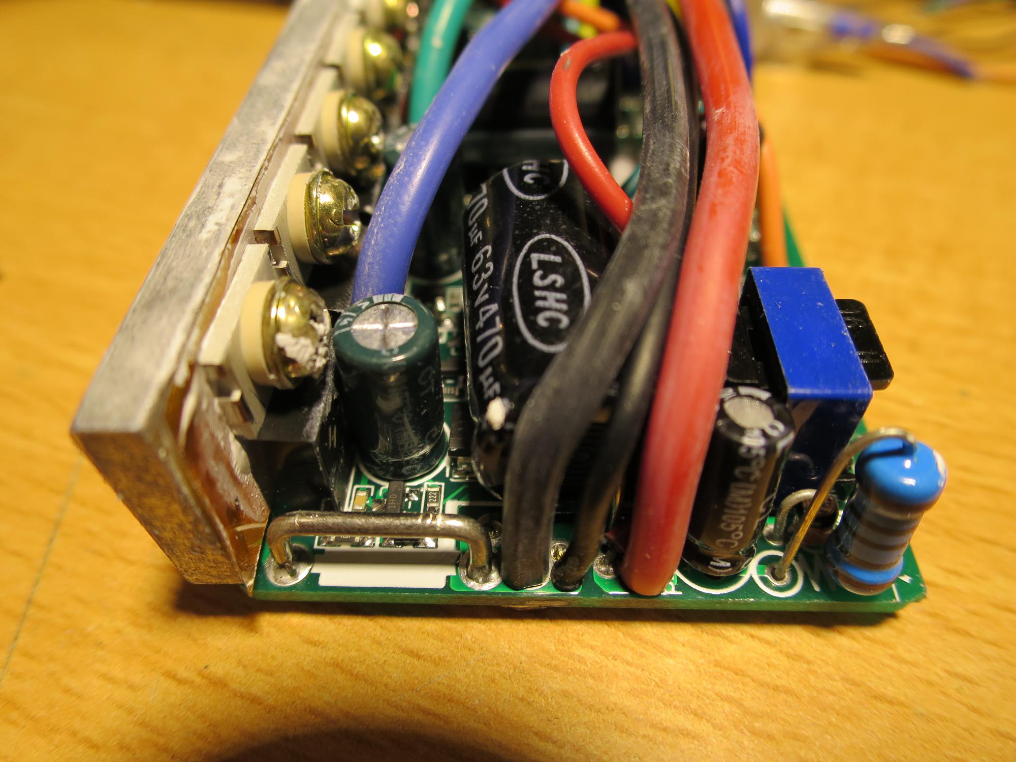

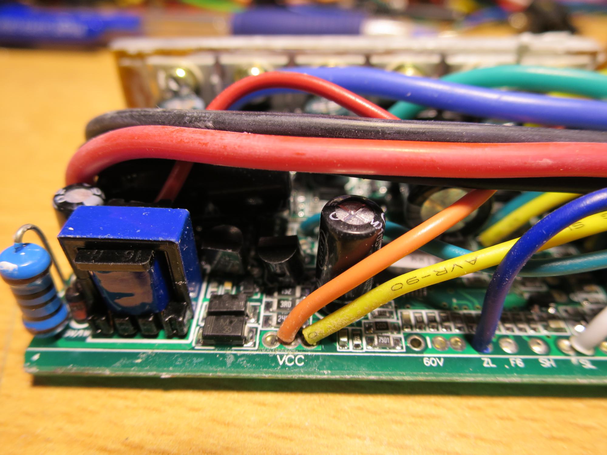

[user]volodiaa[/user], во ты ГОЛОВА !
если контроллеры как на дулях.. то есть резон попроьовать подкинуть на плату дх от мк, мож оно в сенсорном режиме поедет? и получается можно и шунты подлудить? прямо скажем 18А это както слабо... или это одномоторный и там другой контроллер?
ks-n1-d - был
M365Pro 10"
KS N10
volodiaa
Цитироватьесли контроллеры как на дулях.. то есть резон попроьовать подкинуть на плату дх от мк, мож оно в сенсорном режиме поедет? и получается можно и шунты подлудить? прямо скажем 18А это както слабо... или это одномоторный и там другой контроллер?
на UB-GO торнадо стоит такой же контроллер и он с холлами и без работает.
quadlike
[user]volodiaa[/user], хочешь сказать, что экраны взаимозаменяемы? у меня курок под большой палец. не сложно глянуть на какую точку приходит аналоговый тормоз?
ks-n1-d - был
M365Pro 10"
KS N10
volodiaa
#705
возможно кто нибудь захочет поменять.

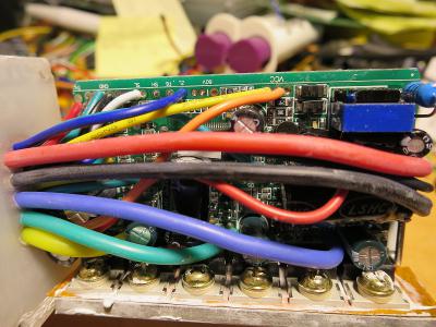

заказал такой контроллер. 48в.350ватт. работает с холлами и без. (проверил на колесе от дуалтрон ЛТД.)
контроллер+курок - цена 3200 , упаковано было супер.
https://ru.aliexpress.com/item/350-250-24-36-48/32886690675.html
у этого газ идет по цифре, а не как отдельный аналоговый. то есть штекер 5 пин. между дисплеем и контроллером , а не шесть.
Феты стоят  6шт. HY1607

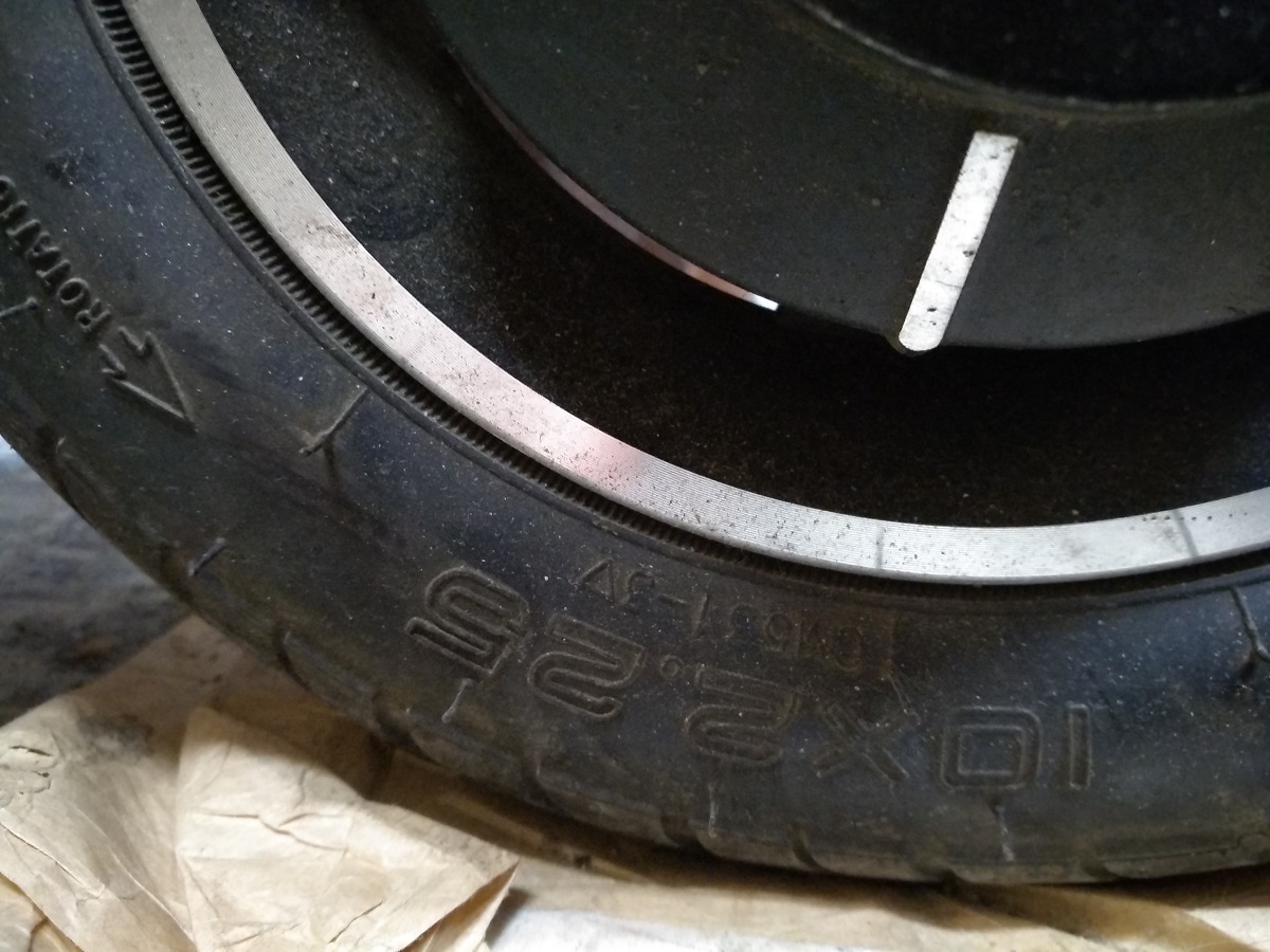

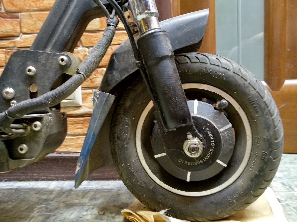

На переднем колесе направление вращение не совпадает со стрелкой на стоковой камере. См. фото. Это неправильно установили?
Расскажите, пожалуйста, поподробнее про выбор и замену резины. Что значит цифры на покрышке 2,25, особенности покрышки, например загнутый ниппель.
Китаец с АВИТО 350 w 36v10.4 Ач , Wellness Falcon 500w 36v14Ач, IceWheelS9 2х500W, 13 Ач48v, Zero 10-X 2х1000W, 18Ач52v
inwin
[user]ГОРЕТЬ[/user],
ЦитироватьЧто значит цифры на покрышке 2,25, особенности покрышки, например загнутый ниппель.
10 радиус
2,25 ширина покрышки
ЦитироватьПри замене покрышки надо ли менять камеру?
не надо. покрышки могут быть бескамерные.
ЦитироватьНа переднем колесе направление вращение не совпадает со стрелкой на стоковой камере. См. фото. Это неправильно установили?
да, не правильно установили.

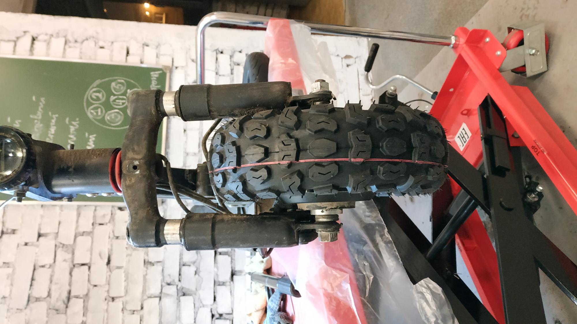

резина 10х3
иноким производит. купил у лирайдер. дорогая. по 2рубля. одевается сложно. камерная. по снегу отлично держит. на асфальте шумит
ks-n1-d - был
M365Pro 10"
KS N10
vpk1000
Цитата: ГОРЕТЬ от 06 Дек. 2018 в 00:09Есть ли зимняя резина ( с глубоким протектором) на него и где ее можно купить?
Покрышки заказывал в электроходе 2.500 р.,резина 10/4.00х6.  Камеры не менял. https://electrotransport.ru/index.php?msg=1293965
AirWheel Z5
ES07 1200 вт/48V
Icewheel S9
ГОРЕТЬ
Цитата: quadlike от 06 Дек. 2018 в 09:37дорогая. по 2рубля.
А по 4 не хотите)
Цитата: quadlike от 06 Дек. 2018 в 09:37одевается сложно
А в чём сложность?
quadlike
[user]ГОРЕТЬ[/user], шипованную брать не стал. взял обычную(зашипую сам по необходимости)
сложность в монтаже. покрышка широкая и жесткая. одевается с трудом. но спереди оделась. в отличии от зада, с которого немогу стянуть свою жирную покрышку 3.5-6.00. ваще никак.. монтажек поломал пачку.. заготовил стальных.. всетаки очень крутые разборные обода... намного быстрее это все делается..

Добрый вечер!
Не посмотрите куда распаян "hall brake" на А2 или LG
и F4- F5 какой из них RX, а какой TX , если вскрывали курок.

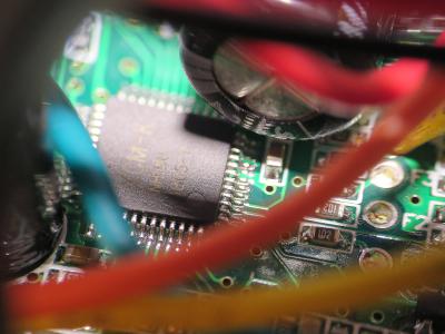

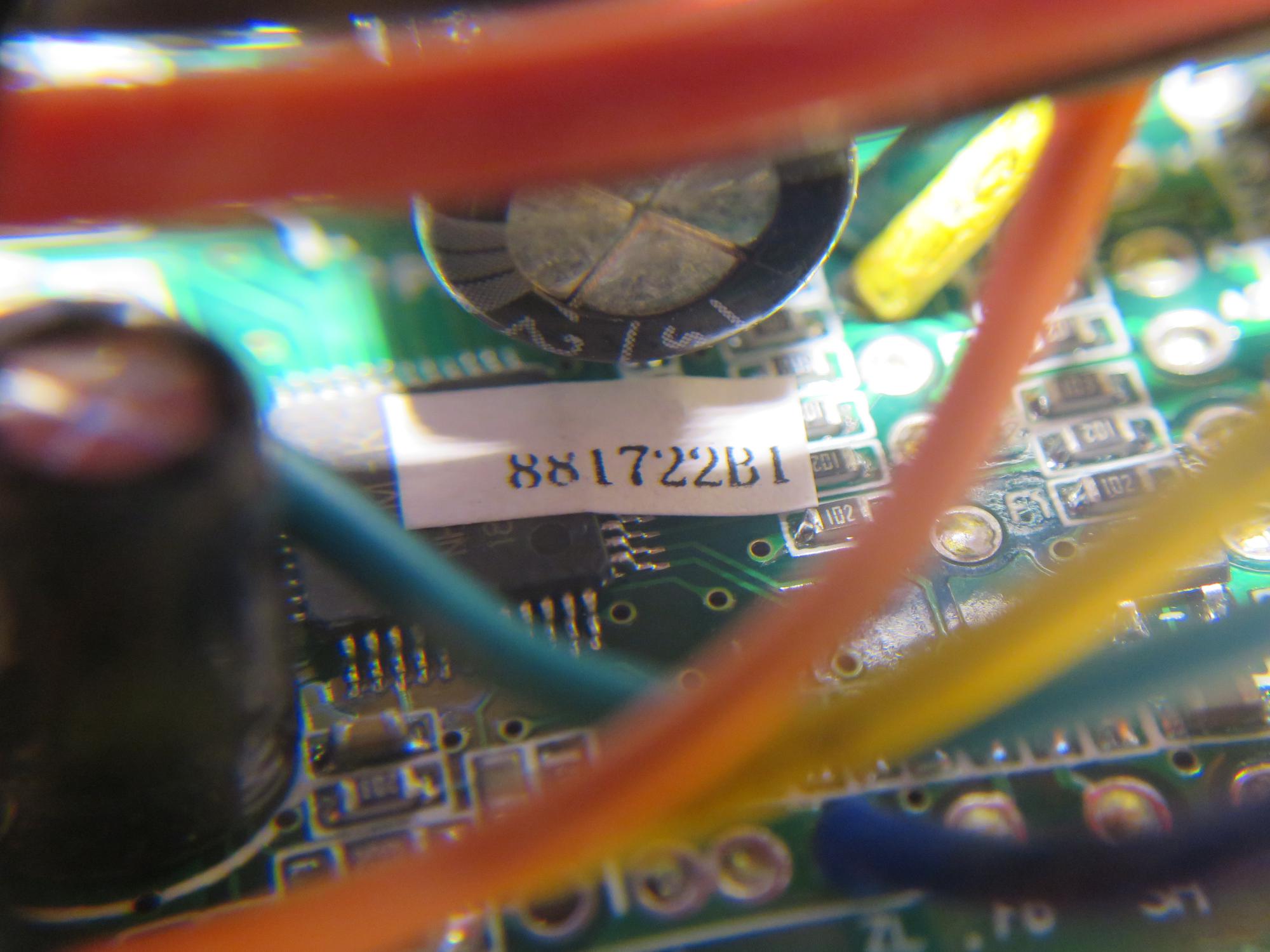

Помогите с ошибкой! После зимней спячки ( самокатом не пользовался 4 месяца) . достал самокат.он был заряжен чуть более половины. Собрал. протер. включаю Загораетя дисплей. зарядка на месте Нажимаю на курок и тишина. молчит. Присмотрелся мигает на дисплее надпись ERRO/  Вобщем несколько раз попытался даже с включенной зарядкой молчит колесо не вращается Может кто чем сможет помочь. Жду идей
Миха^nik
Поищите проблему с датчиками тормозов, может тормозная ручка не до упора отпущена например.
Xiaomi m365, icewheel s8 с амо. вилкой.
naezdnic
Проверял все ручки. все провода прозвонил. все разъемы перетыкнул кстати от контралера отсоединял практически все мелкие провода. Дисплей как моргал ERRO так и моргает. курок не работает. Вытащил из самоката кантролер видимо будем ломать его. На толстом голубом проводе заметил.маленькую коричневую точку. может он коратнул и спалил транзистор? Вобщем пока еще холодно будем потихоньку ремонтировать. Ну если что найду  то напишу о причине  .
quadlike
[user]naezdnic[/user], Номер ошибки какой? если что - есть новый курок ;-)
