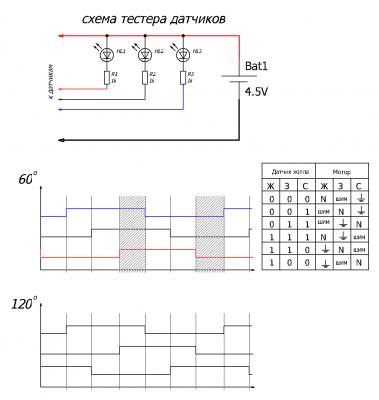

Фальшротор нужно сделать с таким же количеством полюсов, как и основной.
Датчики холла нужно разместить "под углом" 120 градусов по отшношению к "электрическому обороту". Ели магнитов два - то через каждые 120 физических градусов, если магнитов скажем 12 - то через каждые 20 градусов. Определить положение датчиков можно так:
подать ток на два фазных провода, мотор должен четко зафиксировать ротор в некотором положении. То должен быть достаточным для четкой фиксации ротора в определенном положении. Для вашего мотора - это ампер 50. Но при низком напряжении, 1-2 вольта, так как сопротивление обмоток десяток милиом или меньше в вашем двигателе. Тогда первый датчик должен быть ровно между двух магнитов. При "покачивании" ротора этот датчик должен переключаться.  Далее перескакиваем на две следующие фазы: минус ставим где раньше был плюс, а плюс к следующему проводу. В этом положении ротор должен "шагнуть" на 120 электрических градуса, и второй датчик должен быть ровно посредине между магнитов. Повторяем процедуру для третего датчика.
Если грубо - то берем четыре смежные магнита и размещаем равномерно между ними 4 датчика. Четвертый - виртуальный, для представления о угловом шаге.

Физический угол между датчиками должен быть 240/n, где n - к-во магнитов.
Вот так

Цитата: slava_xarkov от 02 Янв. 2018 в 13:31как проверить что все сделано как нужно?
Можно сделать "тестер" из трех светодиодов. Или подключить конттроллер.
Филя
spivakov
#78
каждый хол можно точно спозиционировать, на каждую фазу мотора подаешь напряжение от слаботочного источника питания, ротор зафиксируется четко.
холл в этот момент должен находится четко на границе горит-не горит, тестер сообщением выше должен быть, можно один канал сделать и попеременно настроить все 3 холла. магнитики используй любые неодимовые, можно самые маленькие и тонкие, полюса должны чередоваться, как у ротора,
можно 2 магнитика север, 2 юг, можно по 3 магнитика, выберешь размер и количество магнитов, будет понимание диаметра, на котором они расположенны, можно будет нарисовать чертеж,
главное, чтобы магниты с разными полюсами были расположенны как можно ближе друг к другу. это обеспечит четкость перехода состояний на датчике
я делал так. фальшротор для холлов диаметр 60
магниты 5х5х3  полюса 2 через 2, имитируют 12 магнитов ротора.
эпоксид этал линзочкой, магниты впрессовываются силой
работает долго и безотказно, регулировку угла опережения закладывал

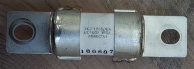

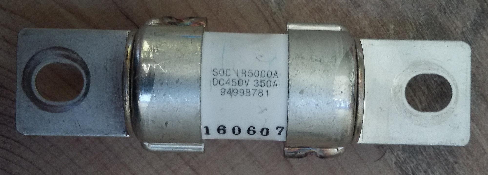

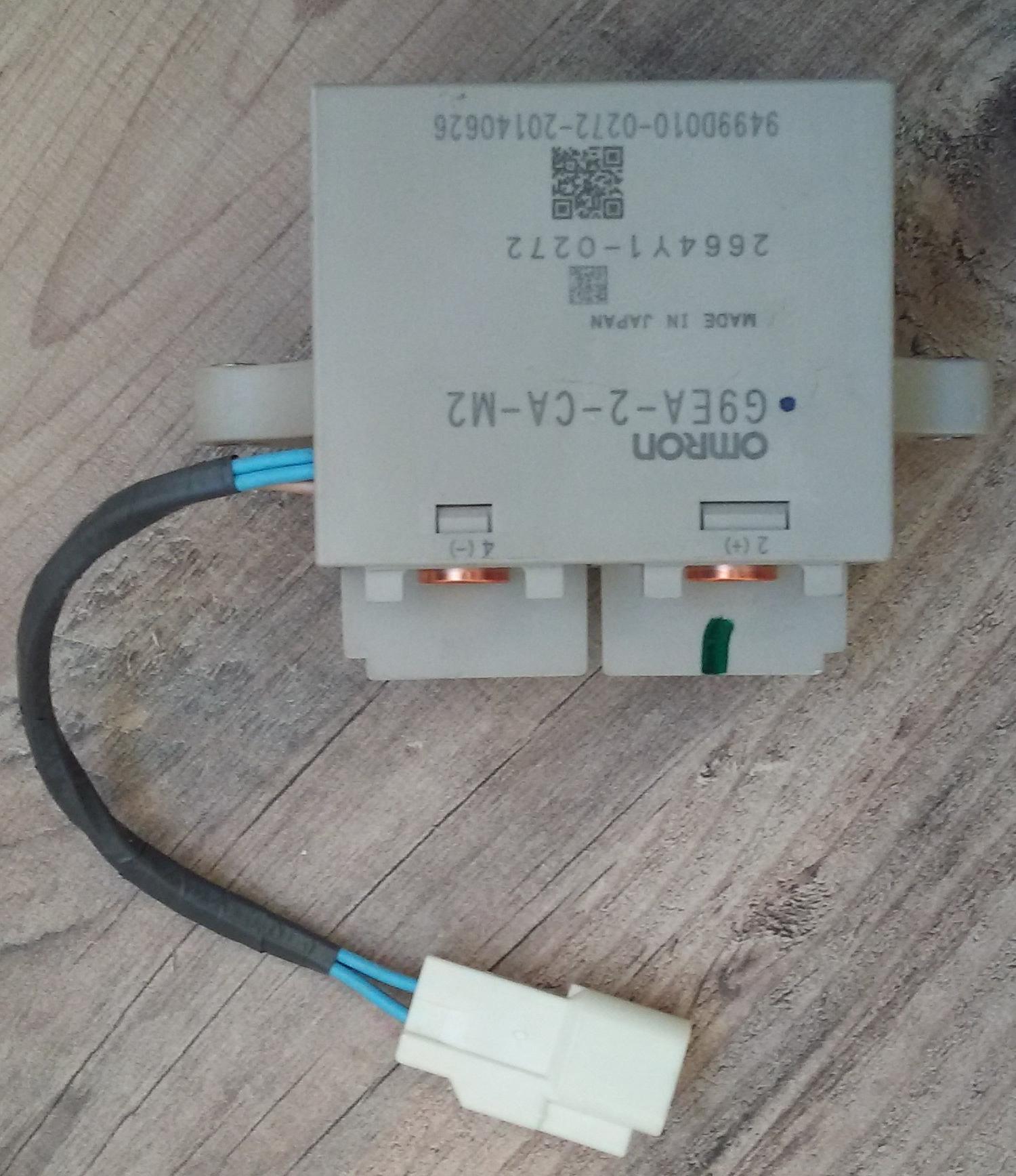

прикупил контактор + предохранитель
цена за контактор + предохранитель + наверное метра 3-4 медных плоских проводов кажись с вольвы около 50долл

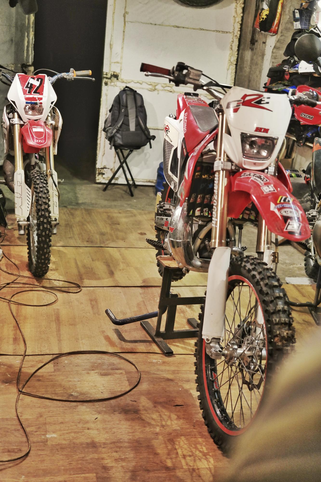

взяли еще два мота
1. на базе honda cr80 с движком ам6. колеса 19 и 16. сегодня померяла жена с ростом 165см- в гражданской обуви спокойно обеими ступнями стала на землю. обе пятки на земле. рама железяка. хребтовая. регулировка вилки(кажись каяба), аморт с
расширительным бачком(если не ошибаюсь шова). двигатель будем дензел7500 ставить из за того что мало места.
2. hm 50 six. колеса взрослые - 21 и 18. рама люминь дуплексная. зато двигатель (от вектрикса) пройдет между трубами рамы внизу и впереди. сэкономим место под аккумы. а то на хонде црф с местом беда. вилка с регулировками  и аморт с расширительным бачком.
буду стараться по возможности как то отделять по работе сколько и на что именно потрачено. а там посмотрим.

раскидали по частям два новых мота(работа 30долл) чтобы можно было примерять мотор, контроллер, батарею. впереди еще переборка ходовок и закупка недостающего

1. текущий мот хонда црф. к сожалению влазит только около 40-42 пакетов (164*230*7.5 без контактов размер) 27ач ЛЖ. и то данная сборка будет в трех коробах как минимум. слишком неудобная рама. мотор на 150 вольт, контроллер на 144вольта, батарея будет близка к максимуму в 180вольт
2. хонда цр80. хребтовая рама, небольшой мотор дензель 7.5, небольшой и легкий контроллер. собираемся ставить 21шт китайских аккумов на 60ач. два короба по бокам рамы
3. нм50. 40 китайских пакетов на 48ач. тоже три короба. но места довольно много- сама рама как то более вытянута вперед чем хонда црф. опять же внизу рамы между трубками больше места и туда сможет "провалиться" мотор. все же экономия места. а его ой как мало. все тот же мотор от вектрикса на 150 вольт
