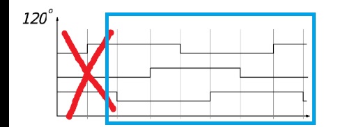

с помощью форума и телефонных звонков получилось выставить датчики холла  :dance:
на выходе получил 6 разных комбинаций(и дальше цикл) горения светодиодов согластно следующей схемке
НО остался вопрос- нужно ли согласовывать между собой положение фальш ротора и ротора двигателя? головой понимаю что нужно, но как сделать не понимаю
я так понимаю что файзные провода к контролеру нужно подключать не абы как? как понять какой куда? контроллер келли KLS14301-8080I

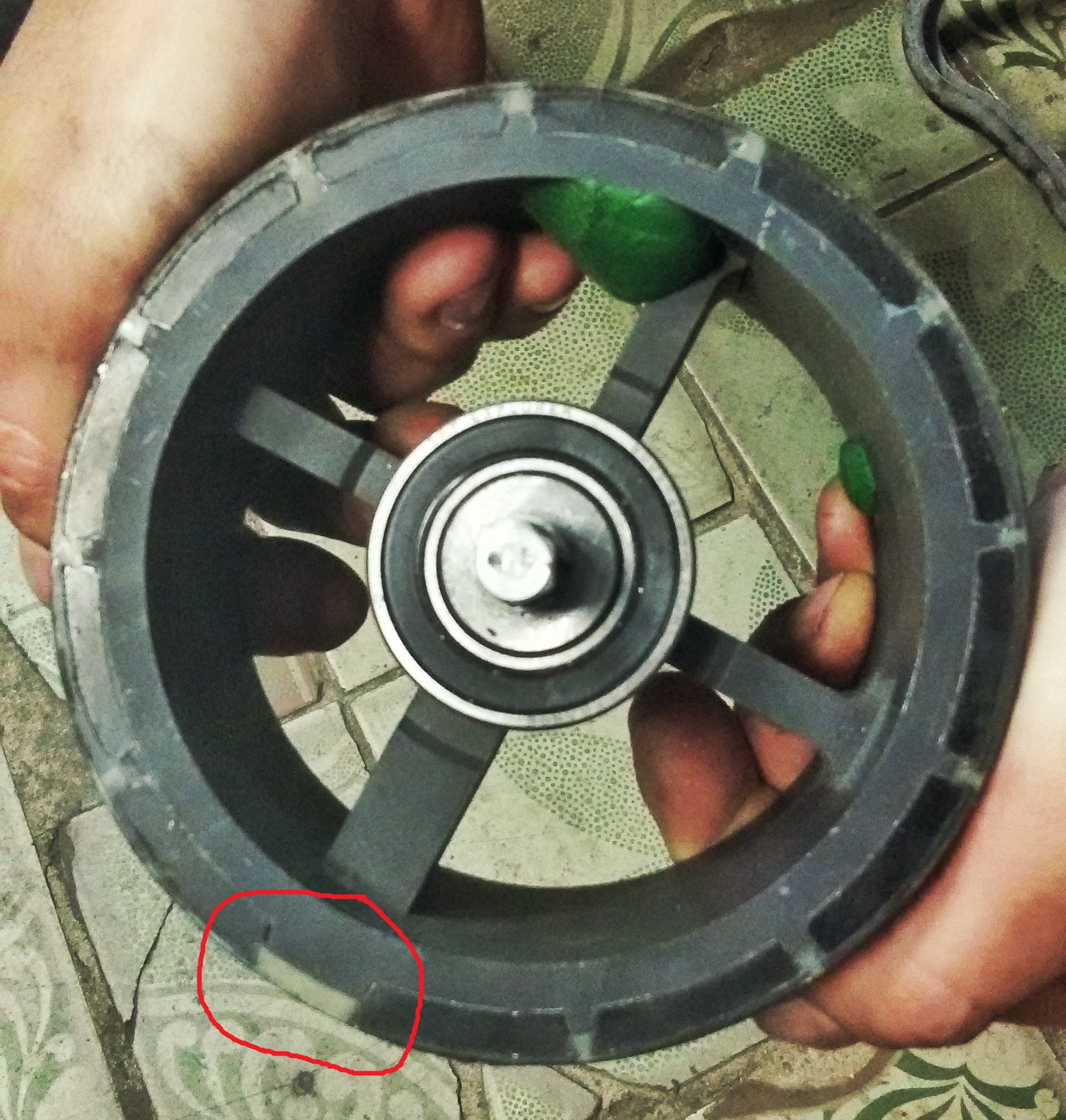

и еще один вопрос - почему в роторе между магнитами разное расстояние? есть одно место(обвел красным) где оно черезчур отличается от остальных. это нормально?
alexxx1971
Это нормально и так увсех моторов от вектрикса а я их перетаскал штук 10-15!)
slava_xarkov
#115
ок. тогда спишем на особености )
как засинхронизировать ротор и фальш ротор? или подавая поочередно на фазные провода ток и выставляя датчик хола по границе магнита север-юг мы добиваемся синхронизации?
slava_xarkov
надыбали вот такой файлик от келли для синхронизации датчиков холла для 120 электрических градусов

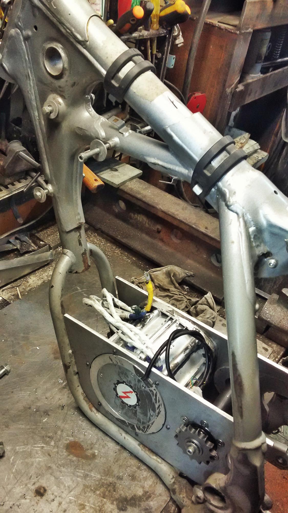

начали делать короб для аккумов китайских и паралельно я их отослал на тесты. тесты оказались печальные  :bn: при 45А нагрелись до 40+ градусов. это дома, не закрытые коробом. в общем печаль  :~-( в спешном порядке стал искать замену. нашлась в виде ЛЖ на 27Ач. габариты те же. но приедут только к новому году. сильно теряем в емкости(китайские обещались быть 40ач), но токоотдача будет хорошая
в сухом остатке- две рамы собраны: установлены двигатели, контролеры, шкивы,... собраны воедино и проверены на работоспособность связка двиг-контроллер-ручка газа. ждем аккумов
за третью раму только беремся. там будет дензел д7500. пока шевелим мозгами как устанавливать
в общем по мелочи работы идут. а в глобальном плане- застой )

начали делить короба для аккумов- нержа 0,6мм. на уши нержа 4мм.
в нижний короб 21шт ЛЖ 28ач, в верхний 10. еще 10-11 спрячем в задний треугольник

ходовка от honda crf150r (эндуро с колесами 19/16):
-мотор от дензель d7500 (залитый компаундом spivakov)
-редукция порядка 1:6. две степени редукции
-батарея 21s
-контроллер kbs72221
-ручка газа domino
-батарейный-фазный  60/40 (при 100/100 мотор дергается)
греется при равномерном движении по прямой. про какие то подъемы речи даже не может идти. и это при температуре воздуха около 15 градусов
на оставшихся двух ходовках двигатели вектрикс + контролеры kls8080 (обе версии). моторы тоже разные - одна с датчиками хола(самопал), вторая с родным опто
два раза горел контролер при автонастройке. сейчас снова в ремонте
