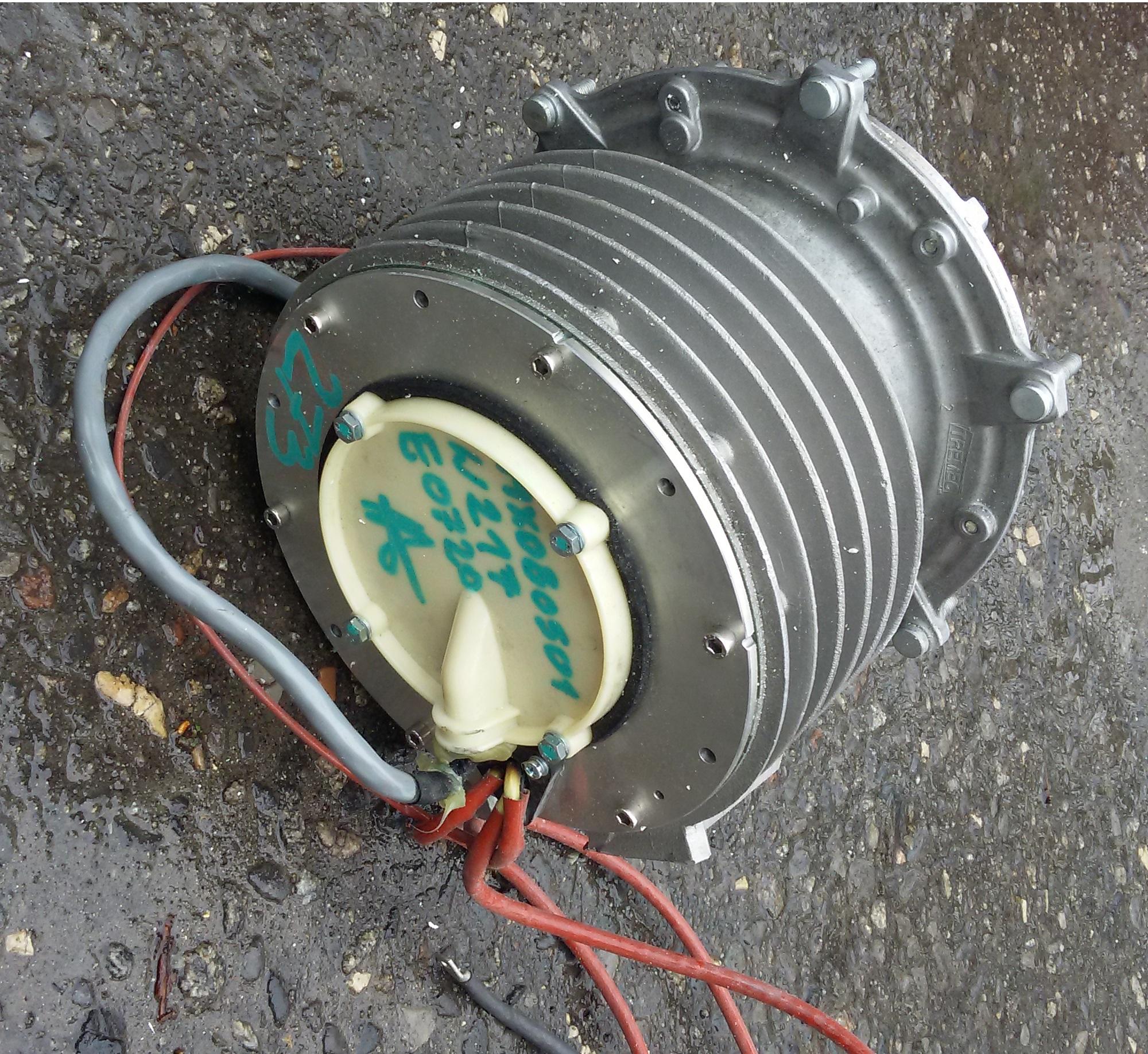

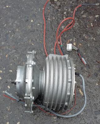

2. двигатель. не мудрствую лукаво я решил КОПИРОВАТЬ многоуважаемого spivakov ) потому двиг нашел от того же самого вектрикса VX1. приехал он ко мне со штатов. очень долго проходил у нас таможню, но таки доехал без всяких дополнительных налогов и прочих поборов. бюджет вышел в 400 долл с доставкой сюда. фото ниже прикрепляю

1. двигатель я так понимаю приехал ко мне вместе со ступицей. я правильно понимаю?
2. что делать следующим? )))) обтачивать двиг? пытаться устанавливать его в раму?

пока получены следующие инструкции - снять редуктор. он таки есть. то то меня впечатлял вес посылки в 22кг. а ведь помню что обточенный двиг около 13 кг весит

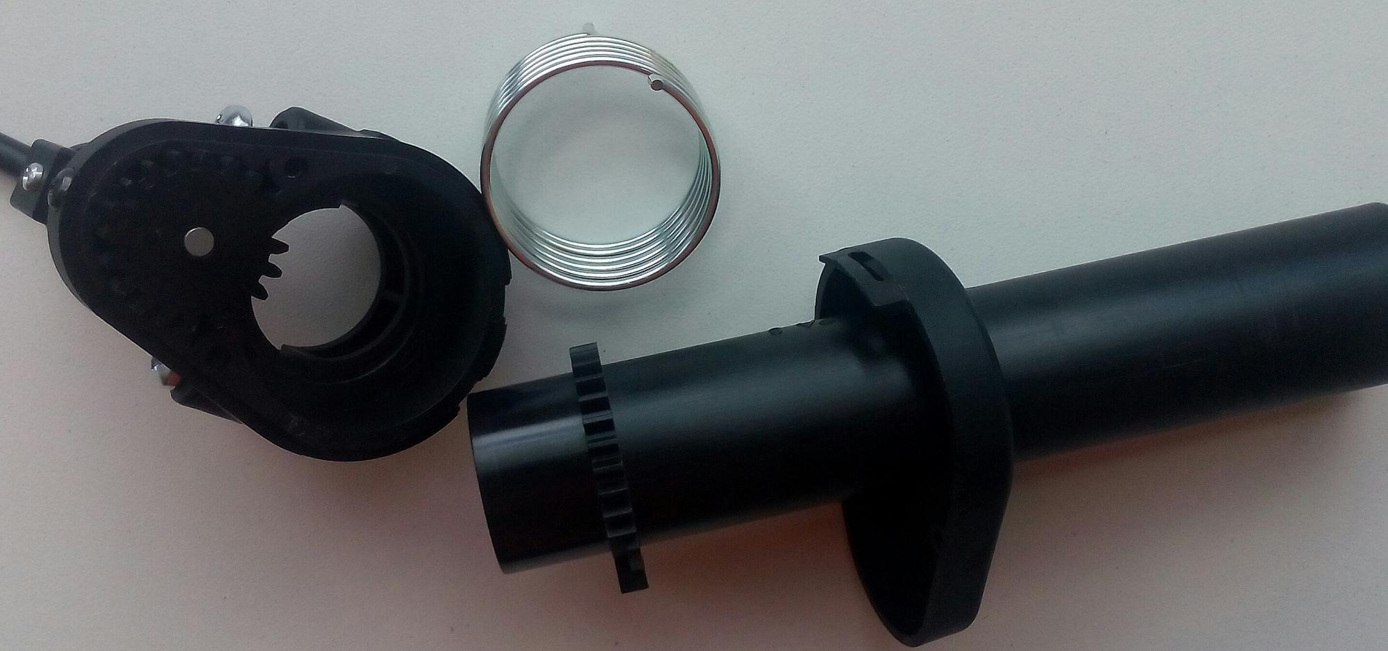

а как быть с ручкой газа?
все что нахожу выглядит даже на фото хлипко и жутко не эргономично. может родную моту ручку газа как то приколхозить к этим китайским?
плюс я так понимаю эти китайцы ломаются часто. от чего они ломаются? механические повреждения в виде падений?
dzhekan
Половинчатую поломать  сложно, тоже сначала искал что-то особенное, но думаю не стоит над этим заморачиваться, максимум можно стыки герметиком промазать. Также удобно когда переключение режимов на ручке, ну обычно еще есть кнопка, у меня сигнал на ней. Индикация думаю вещь бесполезная, если использовать цикланалист или вольтметр. У меня ручка от  em3ev,   удобная.

если честно то пока не понял разницу между модификациями - KLS-8080I:3 hall position sensor inputs. Open collector, pull up provided.KLS-8080IPS:Sin/Cosin Speed sensors inputs.
YTW200
второй контроллер с холлами не работает. Тебе обычную, не айпиэс версию.

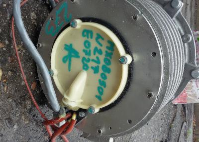

spivakov
нет, нужна ips версия, в этом моторе не холлы, там оптический прерыватель, два ряда разных дорожек, микросхема, на выходе толи синус-косинус, толи еще чтото.
ips как раз и отличается поддержкой нескольких видов датчиков положения

YTW200
Странно. Я когда себе брал, тоже хотел ips версию но фанни чен сказал что она работает ТОЛЬКО с косинус/синус типом датчика и с холлами работать не будет. Мол определись и выбери либо холлы либо косинус/синус.
Пришлось брать не ips контроллер.

Може мотор на холлы проще переделать и надёжнее, не?
spivakov
у меня ips, работает с холлами на кроссаче

spivakov
 :facepalm:
приделать туда датчики- очень непростая задача, отнимет деньги и время.
вроде на выходе родного датчика мотора можно взять сигнал, аналогичный сигналу ДХ.
копай теперь в эту сторону, ждем комментарий Dimad63

По поводу ручки газа, купи от ктм 690го дюка 12+ или smc/enduro или хаски 701, у них ручка газа электронная! Ценник правда конь немного будет, зато сразу с пультом и на века! Правда опыта в женидьбе с контролером нет, но есть опыт эксплатации таких ручек 50т.км :-)

Magura еще есть
магура это вещь )
да и дешевле вроде новье стоит
надо будет в ближайшее время тогда плотнее заняться этим вопросом
спасибо за помощь  :wow:
Добавлено 21 Июль 2017 в 12:10
оказывается Домино делает вообще водонепроницаемую
http://www.evdrives.com/product_p/thr-domino-assy.htm
slava_xarkov
купил ручку домино. ехать будет около 3-4 недель
70евро с доставкой Германию. оттуда к нам думаю около 5 евро еще
