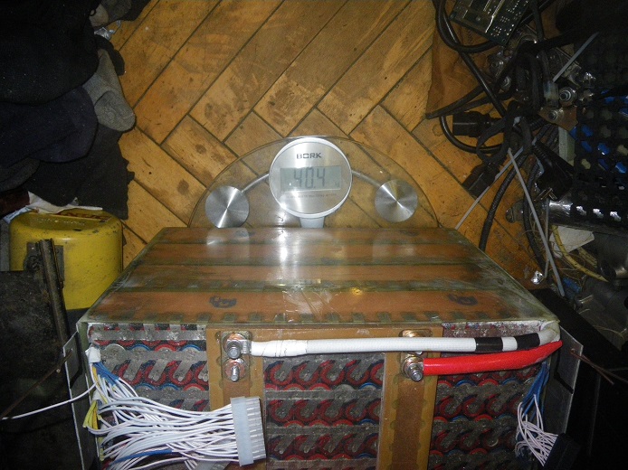

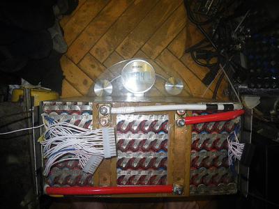

dimad63
#61
Я собрал батарею 20с40п  поднять не могу :) из тесл   блин взвесить чтоль её :)
Ели поднял :)
размеры 380 250 170
Но сейчас бы собирал из пакетов и дешевле и легче и быстрей   на с вашей компоновкой похоже теслы всё тки лучший вариант  .
