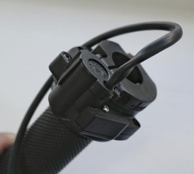

вчера пришла ручка газа от домино. вот выставляю фотоотчет
на фотках есть угол на который поворачивается ручка
пружина в ручке явно туже чем у меня в моте стоит )
сделано добротно. внутрь не лазил. в комплекте идет вторая грипса. материал грипс приятный- в меру мягкий и жесткий
Добавлено 15 Авг. 2017 в 14:28
полностью открытый и закрытый газ
ориентируйтесь на шов от литья на грипсе

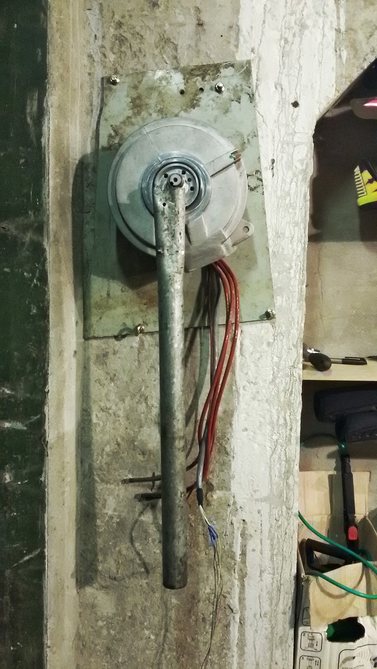

на данный момент стоит задача померять момент. будем пытаться сделать все в условиях гаража
пока из тестовых данных - при 37-38 вольтах на холостом ходу 1850 оборотов, что является неплохой заявкой на успех как по мне

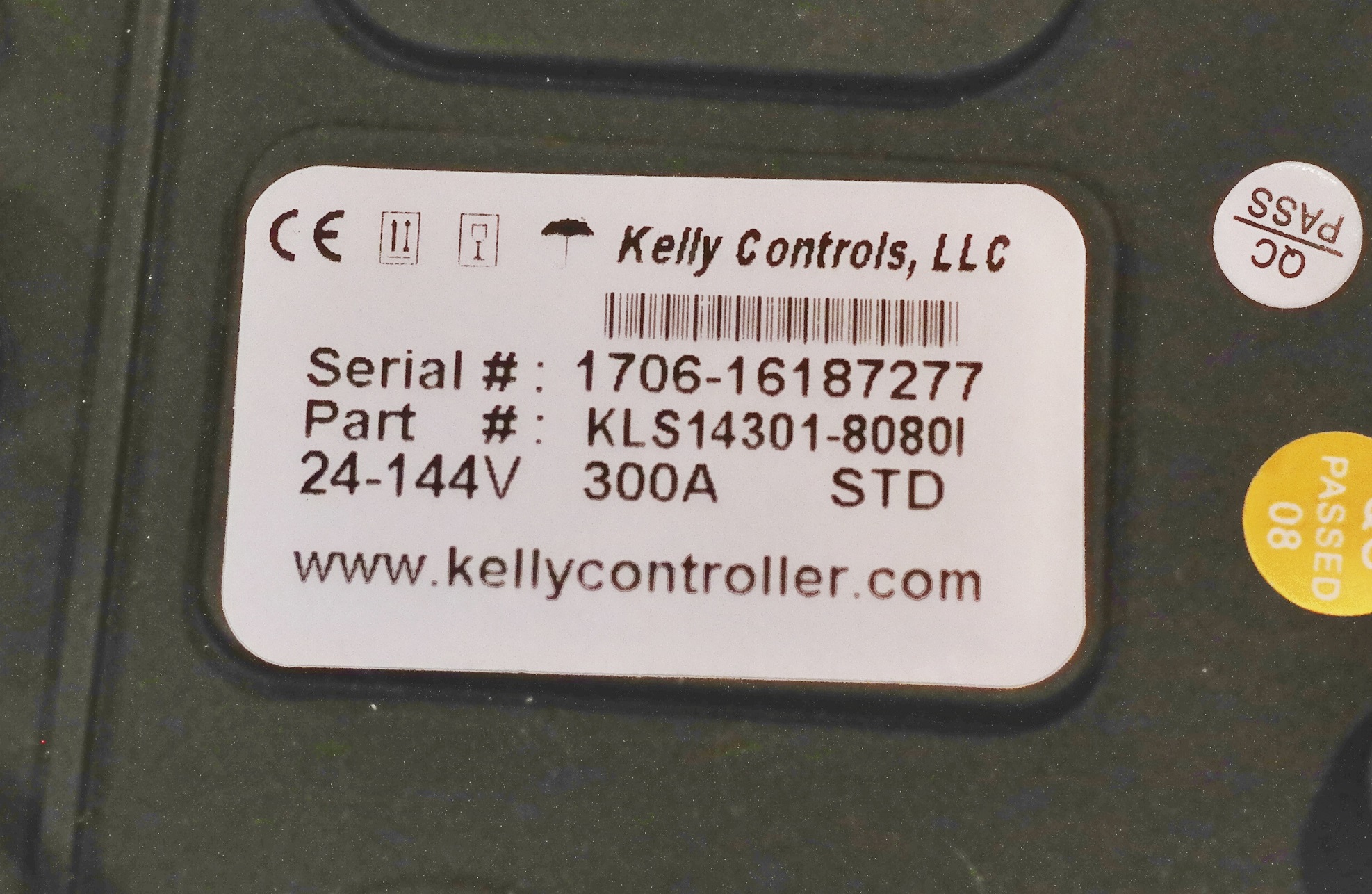

А с бмс что решили? На правах рекламы предложу свой продукт) идеально сочетается с контроллером Келли. Да и не только) у самого kls7230s )

А как собираетесь мерить момент? С нуля оборотов показания могут быть не адекватными. Например:
- контроллер Келли синусник не дает полной мощности с нуля оборотов, чтобы не нагружать мосфеты, а уже после некоторой минимальной скорости вращения, когда более менее чередуются фазные комутации, дает максимум (если это указано в настройках). И до некой минимальной скорости не идет полноценный синус, а идет апроксимированная кривая, удаленно напоминающая синусоиду. До некоторых оборотов процессор "боится" неправильно посчитать период, и дать неправильную комтацию и что то сжечь :) так как на околонулевых оборотах из за малой инерционности есть шанс резко уменьшить/увеличить период, который процессор не всилах предугадать, по этому не "рискует".
- контроллер типа инфинеон/ямакаси подобные, с шунтом, у них фазный ток на старте зашкаливает, так как нету ограничения фазного тока, ограничивается только выходной мощностью, которыя зависит от напряжения батареи и сопротивления ключей и обмоток.
А желательно мерить момент на некоторых оборотах, хотя бы 10-20% от максималки.
А еще можно зажать вал в патрон токарного станка и закоротив обмотки, начиная с самых малых оборотов, мерить момент на корпусе двигателя :) Постепенно их увеличивая и делать записи в табличку. Если бы была возможность измерить фазный ток в этот момент, было бы шикарно.  Обычно достаточно крутить двигатель на 5-10% от номинальной скорости, замкнув фазные провода, просто измерив момент.
slava_xarkov
Цитата: mr.Dream от 08 Сен. 2017 в 13:00А как собираетесь мерить момент?
честно? я не знаю как  :facepalm:
Юра Романтик привезет динамометр. Юра же НАМНОГО больше меня понимает в этом всем. так что я как и во многом полагаюсь на его знания-опыт
от меня- рычаг(сделали около 60см) и крепление к стене бетонной

тебе это зачем? в лоб получить или вал погнуть? этот мотор переворачивает мотоцикл при редукции 1 к 7 и напряжении 120-140 вольт, не занимайся ерундой, лучше сделай что нибудь по креплению

получили 6,6кг и 6000 оборотов
обороты похоже ограничены
