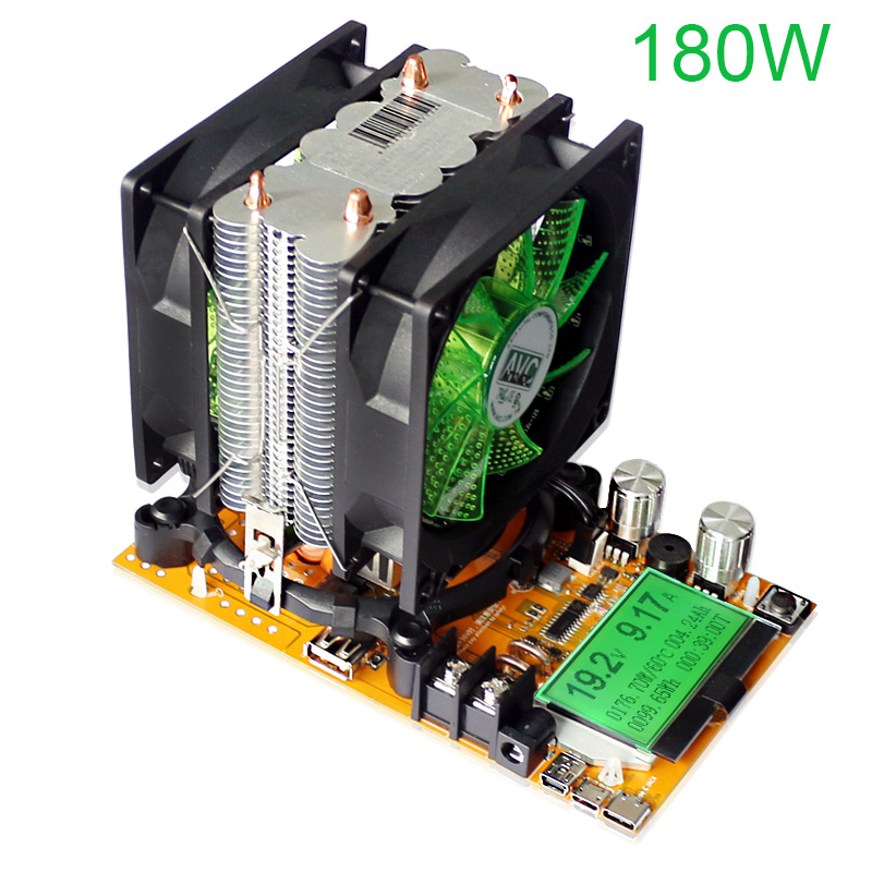

Да нет, не сгорит. Я уже пробовал - нормально. У меня есть вот такая - на 180 Вт.
Как управлять этой паганкой, у которой всего одна кнопка и две ручки пока не разобрался. Логов не пишет.

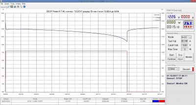

elektrik897

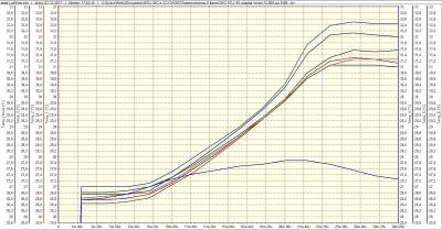

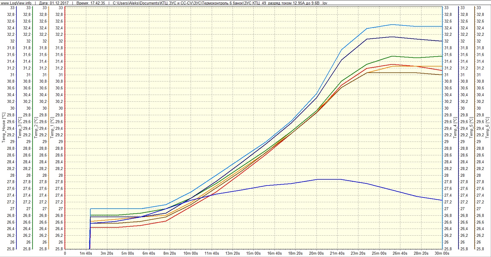

Опосля работы приступил к процедуре поочередного разряда "СС/СV" и "ЗУС" большими токами. Из даташита (есть в первом сообщении типика) взял ток 12,95 А для 15 минут разряда до 9,6 В. Выставил их на нагрузке EBD-A20H. Подписал графики. Запустил термоконтроль.
График, термоконтроль «СС/СV»:
График, термоконтроль «ЗУС»:

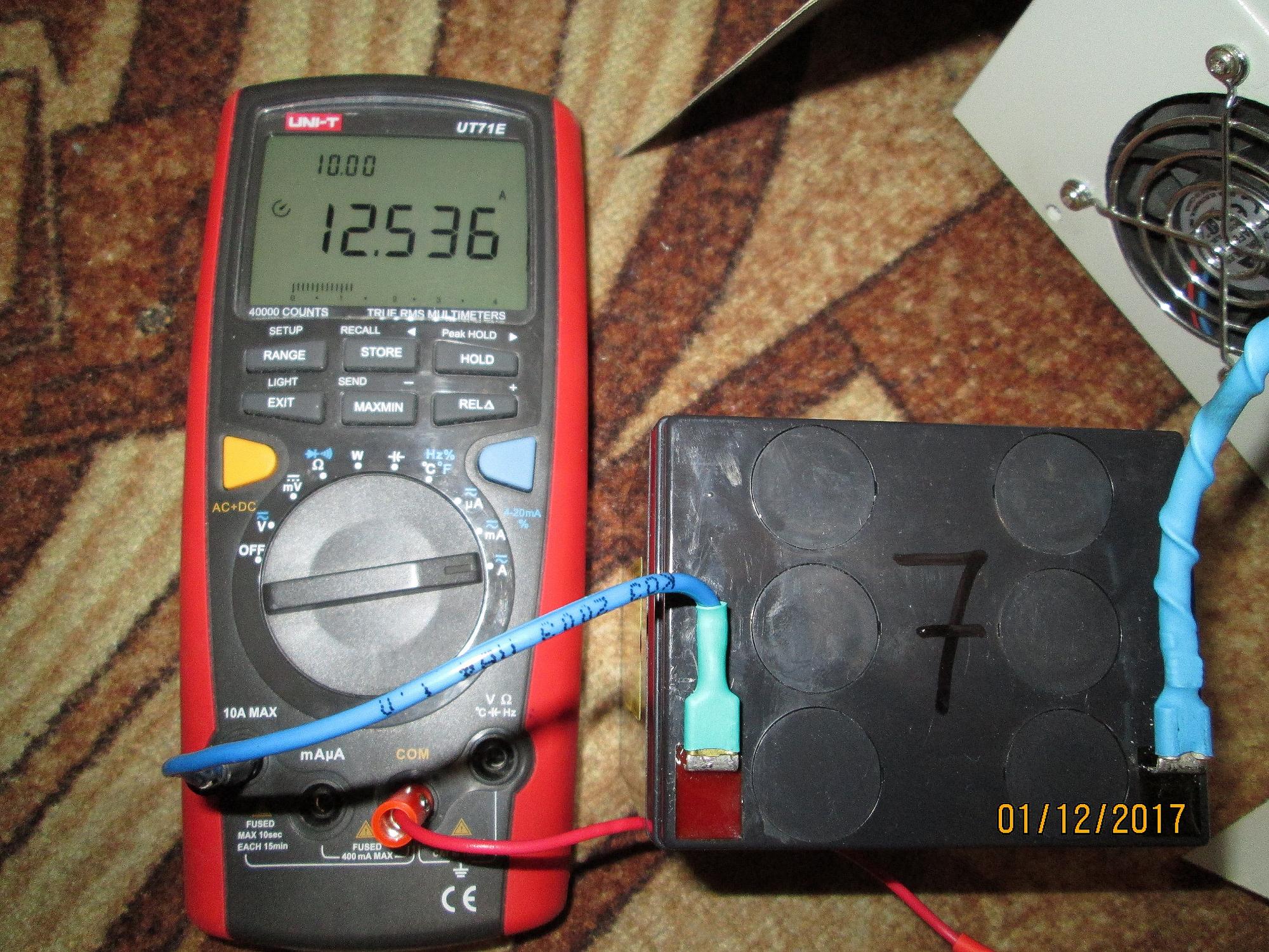

Логи в формате *.csv в атач к посту движок форума не дает засунуть. Лежат в архиве в подписи. Кому надо смотрите. Отданная емкость оказалась даже выше чем в даташите. Сразу подумал, что значение выставленного тока разряда на самом деле ниже, чем выставлено в параметрах нагрузки. Проверил, так и есть.
Реальный ток разряда был на уровне 12,5 А. Видимо нагрузка ток разряда автоматом снижает, а на экране не отображает. Но в любом случае 15 минут оба разряжались током 12,5 А на ура. Последний заряд «ЗУСа» в режиме S_Ca7 явно подтянул отстающую банку. Иначе, хрен бы он ток 12,5А 15 минут держал.
