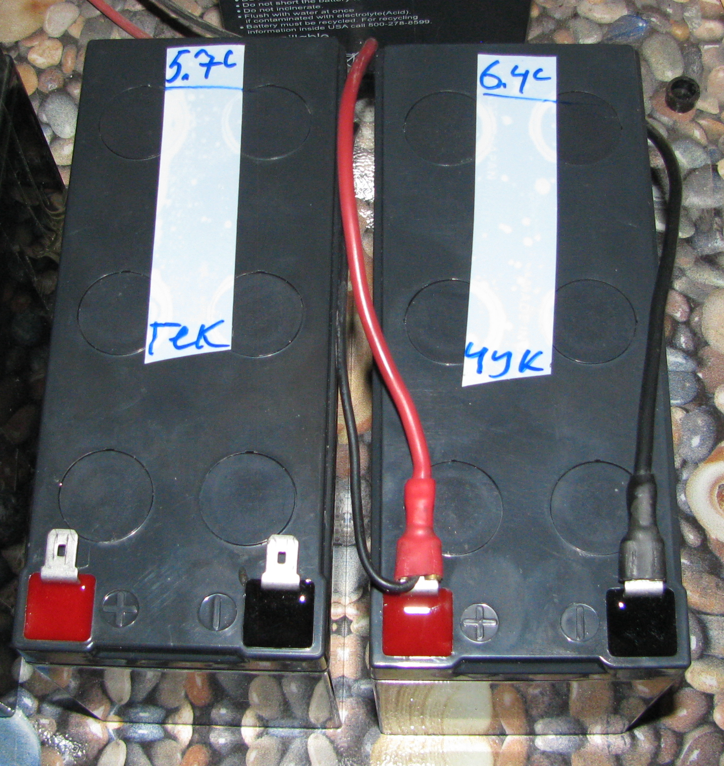

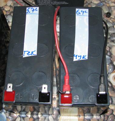

Как и обещал -  выкладываю по мере прохождения  результаты  КТЦ  совершенно новых, масловых АКБ,  прямо из распакованной коробки.   Название пока не сообщаю (можете по крышечкам догадаться, характерным)  а результаты что то удручают...
(режим КТЦ - заряд STD7 16 часов,  отстой 24 часа,  разряд  0.1С до 10.8в с выкачкой).
Инсинуаций по поводу  ЗУ вот только не надо, то же самое ЗУ в том же режиме  но другие батарейки того же размера - отдавали до 8.4Ач при даташите(10) 8.6.
Так что дело явно в батарейках (они, кстати говоря, из низкой ценовой категории).
Пы.Сы.
На фото результаты "нулевого"  разряда,   практически без подзарядки,  батарейки свежие при попытке зарядить ТОП сразу уходил в добивку.

У меня других и нет, кроме ТОП-3.      Я могу бесконечно и терпеливо отвечать на одни и те же вопросы...  :hello:
Цель тестирования - сравнить "монотонность"  результатов  различных АКБ различных ценовых диапазонов на первых КТЦ.

Ну, не совсем.   Я хочу посмотреть  на  повторяемость результата на разных АКБ  именно под  ТОПом.    Что то меня озадачил предыдущий тест,  где   первые 2 КТЦ  под  ТОПом  АКБ стремительно теряла емкость...  :bw:   я такого на своих не помню но на всякий случай решил перепроверить.

Цитата: UDAV от 30 Нояб. 2017 в 14:00...   Что то меня озадачил предыдущий тест,  где   первые 2 КТЦ  под  ТОПом  АКБ стремительно теряла емкость...
Нет там ни какого стремительного падения на первых двух КТЦ под топом!!!
7АЧ - это нулевое значение КТЦ20
6,4 АЧ - это первое КТЦ10 под топом, которое нельзя сравнивать с нулевым КТЦ20 под БП
6,1 АЧ - то второе КТЦ10 под топом, которое меньше первого КТЦ10 под тем же топом всего лишь на (6,4-6,1)/6,4*100=4,7%, а вы своего оппонента пытались тыкнуть носом в статью, где нормой объявлено расхождение двух смежных тестов аж +/-15%
UDAV
[user]СтэпАн[/user], ну 1Ач  из 6.5  это все равно много, повторюсь - я  такого резкого падения не припомню,  хотя  КТЦ новым батарейкам я сделал чуть более, чем дофига.    Сделаю еще, но уже обращая внимание именно на это.
