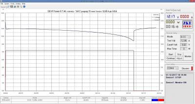

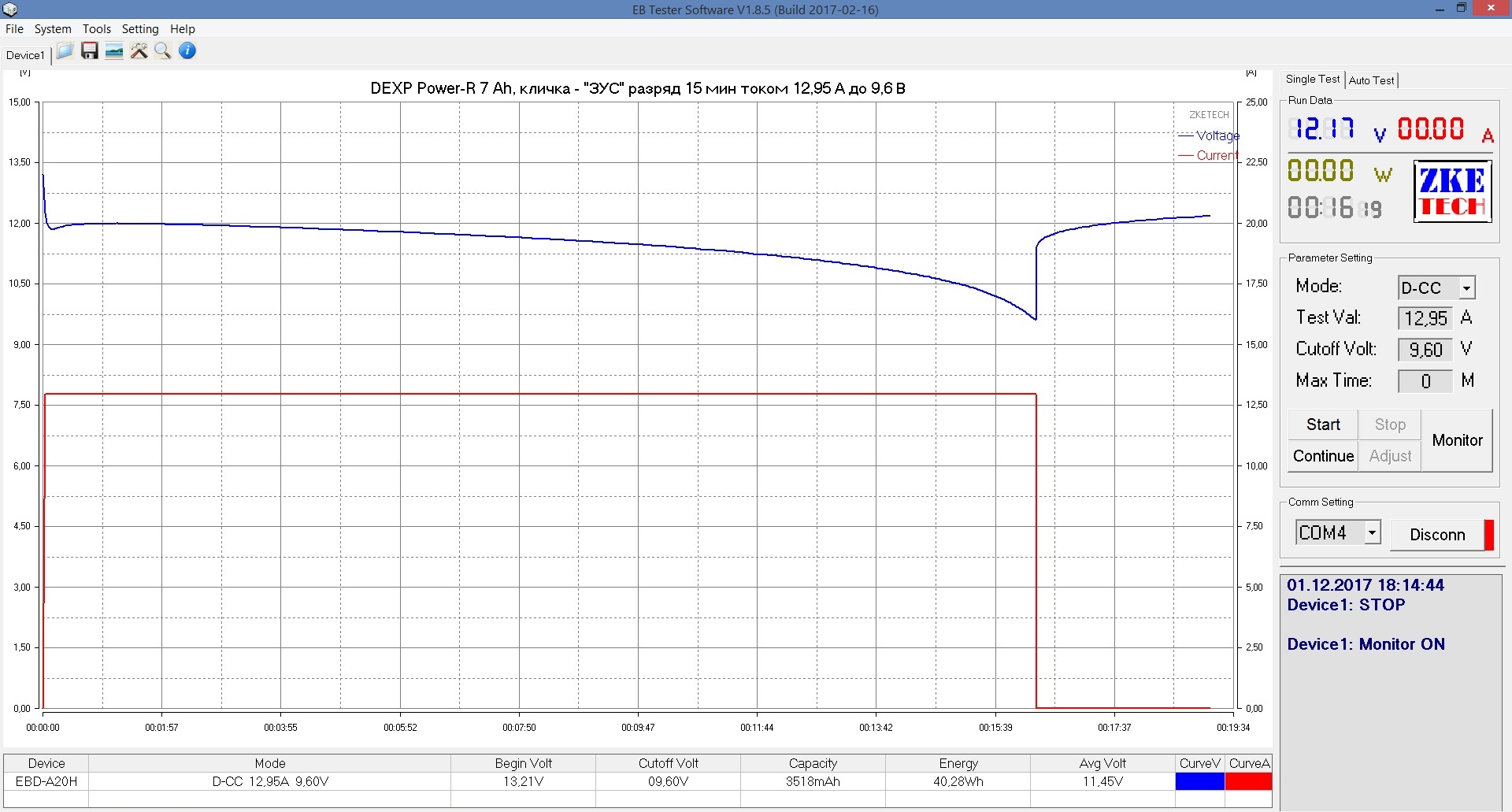

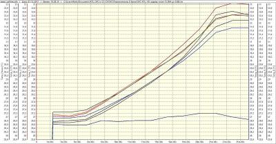

Цитата: elektrik897 от 01 Дек. 2017 в 17:22
График, термоконтроль «СС/СV»:
График, термоконтроль «ЗУС»:
это одна банка так в каждом АКБ вообще в процессе не участвует ?  O_O
я по нагреву смотрю...
ЦитироватьНо в любом случае 15 минут оба разряжались током 12,5 А на ура. Последний заряд «ЗУСа» в режиме S_Ca7 явно подтянул отстающую банку. Иначе, хрен бы он ток 12,5А 15 минут держал.
это да.
S_Ca - это "когда больше ничего не помогает, но очень хочется поднять АКБ"  B-)
это мне кажется или после моего ЗУ АКБ дольше держал нагрузку в 12А?
даже не смотря на слабую банку ?  B-)
elektrik897
Ну да.

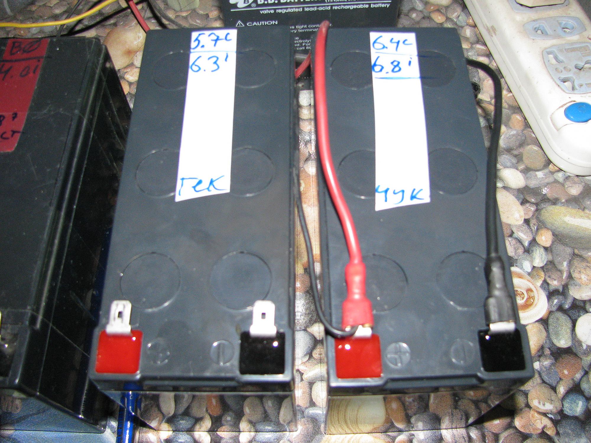

Продолжаю выяснять, как ведут себя новые АКБ на первых нескольких КТЦ под ТОПом (по следам краштеста).  Голые факты, настолько очевидные, что, помоему, в комментариях не нуждаются.   Ну разве что пояснить что буковкой "с" я помечаю разряд после заряда CCCV   а буковкой "i" , соответственно,  разряд после заряда ТОПом.

Цитата: UDAV от 02 Дек. 2017 в 07:44... Голые факты, настолько очевидные, что, помоему, в комментариях не нуждаются.
верно, факты действительно настолько голые, что и в самом деле не нуждаются в комментариях
