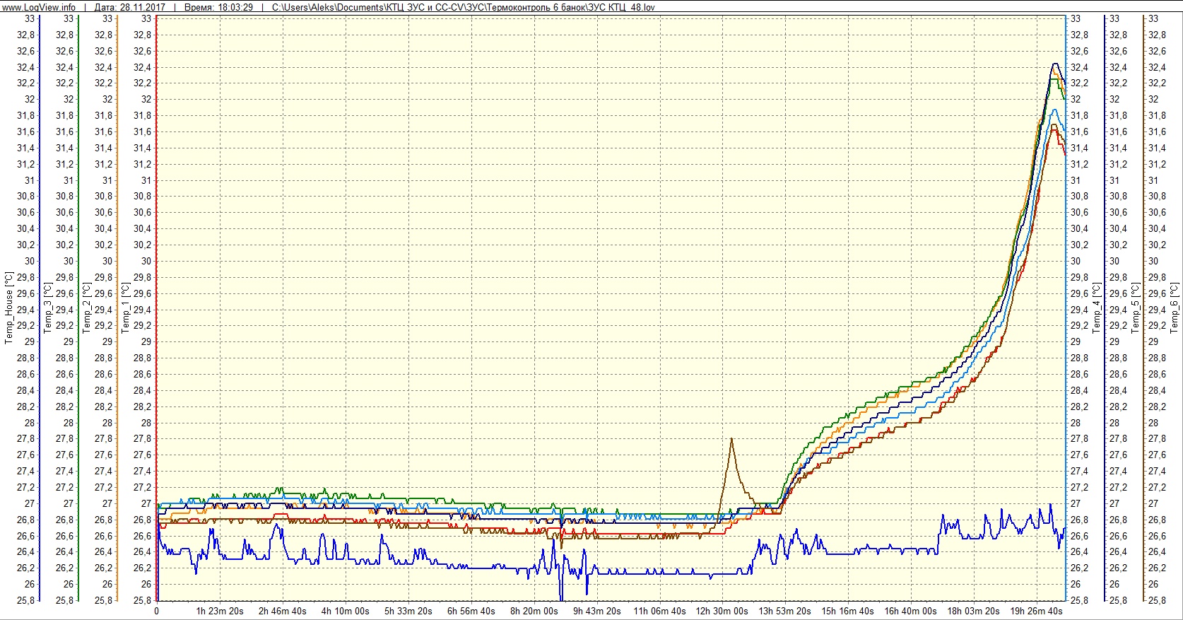

[user]elektrik897[/user],  В агресивном режиме сможете замерить ток напряжение? Похоже там 16тью вольтами пахнет.
elektrik897
До начала добивки U на экране не поднималось выше 15,0 В. Ток при этом был 1,2 А. Т.е. ЗУ "гнало" в АКБ ток 1,2 А. От паузы до паузы. Когда напряжение стало достигать 15,0В (на экране, на клеммах не измерял), пошли большие паузы. Температура резко стала снижаться. Напряжение в паузах опускается до 13,4В.

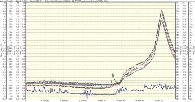

Цитата: elektrik897 от 28 Нояб. 2017 в 16:07...решил, по просьбе Сороки А.В., зарядить в режиме S_CA7. Сейчас прошло с момента заряда 6ч20м. Режим заряда очень агрессивен. Температура заряда подскочила до 32,5С...
Цитата: elektrik897 от 28 Нояб. 2017 в 17:52....До начала добивки U на экране не поднималось выше 15,0 В. Ток при этом был 1,2 А. Т.е. ЗУ "гнало" в АКБ ток 1,2 А. От паузы до паузы. Когда напряжение стало достигать 15,0В (на экране, на клеммах не измерял), пошли большие паузы. Температура резко стала снижаться.....
Интересно, а почему Сорока ни как не отреагировал на такие резкие скачки температуры, ведь несколькими днями ранее он резко комментировал куда более плавное изменение температуры, предрекая скорую гибель батареи (кстати, продолжающей жить с приличным запасом АЧей на борту).
Или все таки такой нагрев не грозит летальным исходом для заряжаемой батареи?
