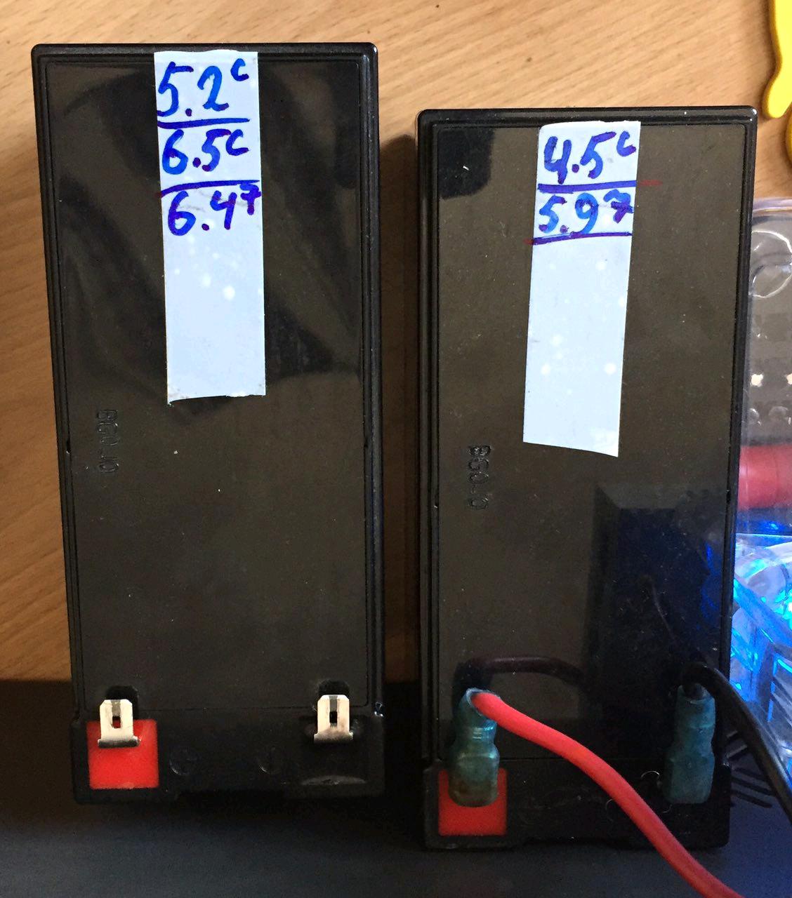

Яков93
Цитата: UDAV от 02 Дек. 2017 в 14:17
Цитата: СтэпАн от 02 Дек. 2017 в 12:05
на бумажках
Это изолента. Белая.
Агаа, - на ней исправлять написанное легче  :look:

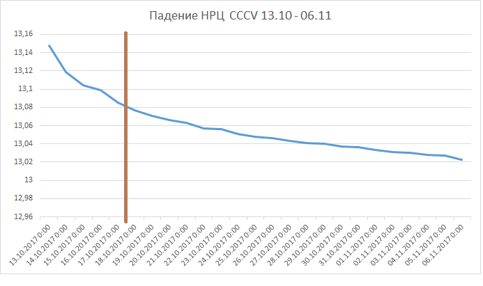

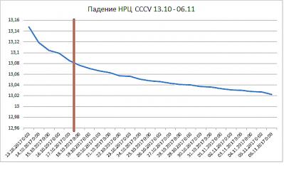

[user]elektrik897[/user],  зафиксировать снижение скорости падения напряжения точным мультиметром. Конец интенсивного падения НРЦ - баланс хим процесса в АКБ.
Как делал при простое СССВ, только не сутки , а час дискретность записи.

Закончились третьи циклы.   В связи с морозами температура в лабе опустилась на 2-3 градуса  от  обычных +20,  что  не замедлило сказаться на отдаваемой емкости.     Мне продолжать или  уже хватит и тенденция понятна и так?
Подпись ;)
xeus
[user]UDAV[/user],  а цель то какая? Пока понятно что температура влияет больше чем алгоритм заряда. Ну то было и раньше известно.
g-yur
[user]UDAV[/user],
Просьба продолжать!
циклов50 бы ещё! :)
Яков93
[user]UDAV[/user], мне лично тенденция не очень понятна. Что можно понять за три цикла. Было б хотя бы десяток было бы понятнее. Так что просьба продолжать.
СтэпАн
[user]UDAV[/user], и неплохо было бы заявить цели своего тестирования и те тенденции, которые вы хотите подтвердить или опровергнуть.
UDAV

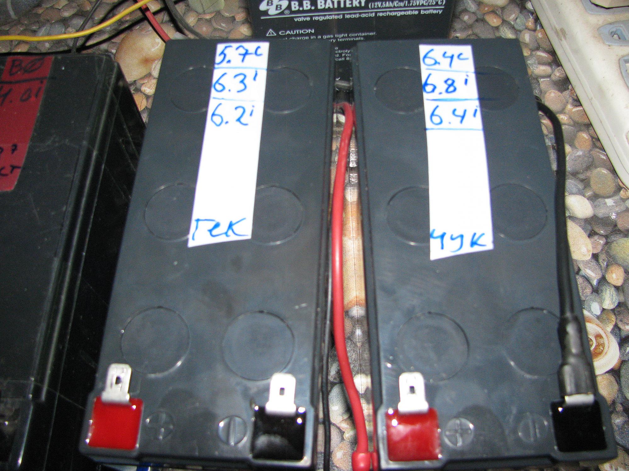

Я уже делал это.    Повторюсь мне не сложно.   Цель - посмотреть типичную динамику изменения отдаваемой емкости  на первых циклах при  одинаковом методе заряда.      По опыту  прошлых тестов  емкость при первых КТЦ слегка растет или как минимум  не падает - цель данного теста выделенное подтвердить как тенденцию или опровергнуть.
Вот еще фото с давнишнего теста, тоже новые АКБ, первые КТЦ.   Тенденция похожа.

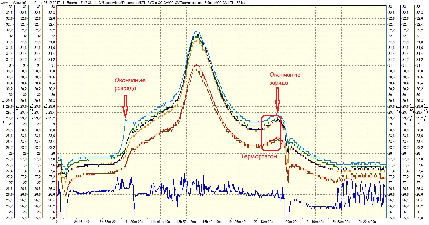

Таблицы обновил. "СС/СV" при последнем заряде начал уходить в терморазгон.
Видимо часть воды ушла. Сниму термоконтроль, взвешу, вскрою, долью водицы. "ЗУС" все также потихоньку "чахнет". После заряда ЗУСом, поставлю на дозаряд Вымпелом 57.
xeus
[user]elektrik897[/user], может добить их? В середине теста тоже терморазгон был. Или цель продлить мучения?
