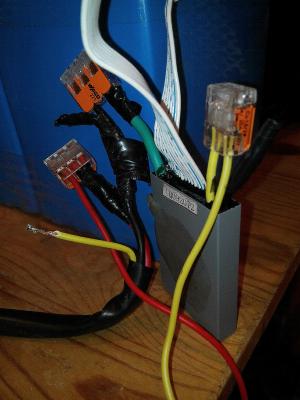

Лифер без БМС ???
Автор sosinvest, 22 Март 2017 в 16:27
Mikl
Цитата: sosinvest от 24 Март 2017 в 15:38
Тонких балансировочных проводов реально только 15 шт. выходит из БМСки.
При 50,5В на силовых контактах полностью заряженной напрямую батареи, подключенной к БМС только балансировочными проводами, между -батареи и "обрезками" БМСки:
38,5В чёрным,
38,5В жёлтым,
41,2В зелёным.
касательно подключения: черный - минус акка, желтый - минус зу, зеленый - минус контроллера (так должно было быть)
можно подключить и поставить на заряд - спалить батку оно не сможет, а другие варианты покажут что не так. такое могли сделать если бмс сдохла и ее просто обошли! говорить о том что ее используют как балансир абсурдно! разбег большой, и не хватает одного провода для крайней ячейки ....
подключай и увидешь

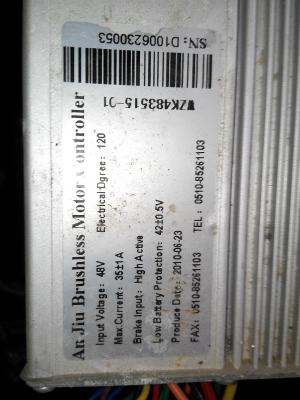

Контроллер, согласно маркировке, должен отрубать при падении напряжения батареи до 42В или до 2,8В на ячейку (при 15S).
Тогда, для проверки Вашей версии неполного (фактически только половинного разряда батареи), мне нужно проехав до отсечки замерить напряжение батареи и каждой ячейки? Если оно будет существенно выше 48В, то Вы правы.
Но, судя про предыдущему тесту, скутер нормально едет до 18ти км, а потом 2км скорость и тяга постепенно падает до 0, поэтому я сомневаюсь, что батарея остаётся наполовину заряженной.

черный -акк, зеленый к -контроллера, желтый -зу !
неправильно вы уже пробовали  :hello:
зарядка должна начаться, хоть 3-4 сек , и если акк полный ЗУ переходит в режим добивки, те балансировки.
не разбирая акк можно проверить только модельной зарядкой , тот же imax вам уже предлагали: каждую пару зарядить и разрядить потом - будет видно сколько отдает пара- меньше положенного (либо меньше остальных, хз сколько в реале там) значить уже есть дохлик или 2 дохлика. эти то потом и надо распаивать и менять, либо добавку делать

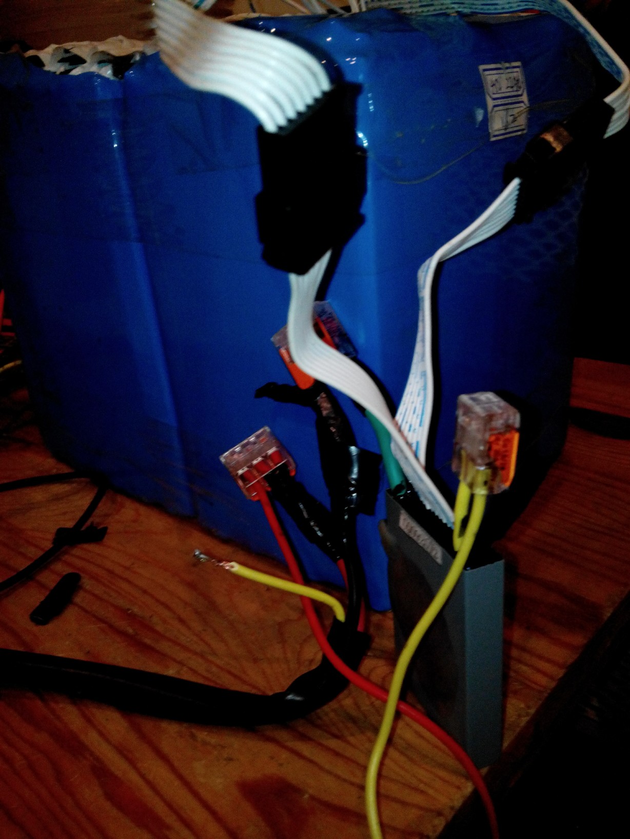

sosinvest
На заряженной батарее,         На наполовину разряженной батарее,
без нагрузки 50,5В.                 без нагрузки 49,2В (при макс.оборотах MK с вывешеным колесом 48,5В)
1 пара           3,46                     3,30
2 пара           3,27                     3,24
3 пара           3,26                     3,19
4 пара           3,26                     3,19
5 пара           3,40                     3,30
6 пара           3,36                     3,30
7 пара           3,35                     3,30
8 пара           3,45                     3,30
9 пара           3,40                     3,30
10 пара         3,38                     3,30
11 пара         3,31                     3,26
12 пара         3,43                     3,30
13 пара         3,31                     3,30
14 пара         3,44                     3,30
15 пара         3,46                     3,30
Такая вот картина. И в каких ячейках скрыта проблема?

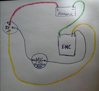

Попробовал заряжать через БМС, соединив:
зелёный выход БМС на минус Батареи,
жёлтый вход БМС на минус ЗУ,
Красный плюс ЗУ напрямую на красный плюс Батареи.
Зарядка пошла, но за 20 минут БМСка нагрелась так, что рукой дотронуться можно, но держать не получиться - обжигает. ЗУ выключил - БМСка остыла быстро.
За эти 20мин. батарея набрала с 49,2В до 49,6В. Причём если ЗУ отключено только кнопкой на нём, а кабеля на БМСку и в розетку 220В не разомкнуты, то напряжение на батарее постоянно скачет 49,5-49,7 В. Если кабель разомкнуть - то держится стабильно 49,6В.
При второй попытке заряда за 20мин. батарея набрала с 49,6В только до 49,7. Нагрев БМСки замерил пирометром - с 19гр. до 60гр.
Вопросы:
1 Почему БМС так сильно греется? Это вообще нормально?
2 Может всё-таки нужно с минусом батареи соединять не зелёный, а чёрный провод БМСки?

Лифер по напряжению не выловить. А разряженная банка скорее всего восстановится до почти номинального напряжения. Селлог же покажет под нагрузкой кто слаб. И пропищит и по нижней точке и по верхней
Почему на зарядке 3 контакта?
На скутере от разъёма ЗУ идут три провода - куда они должны быть подключены:
красный на + батареи и контроллера,
жёлтый на минус БМС,
а чёрный зачем и куда подключать???
