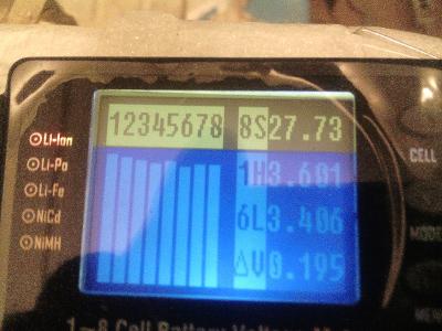

На пятой снизу ячейке (вероятно 11я, на которую я указывал постами выше как на незаряженную), типа заряженной, 3,31В. Пачему ?
Как так ? Пропущена ?
И ещё моментик: можно попробовать ткнуть жалом паяльника в типа смолу, которой залита БМС. Есть вероятность, что она может плавиться и тогда, при наличии фена, можно аккуратно вскрыть бээмэску.

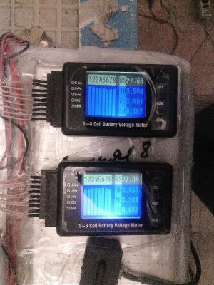

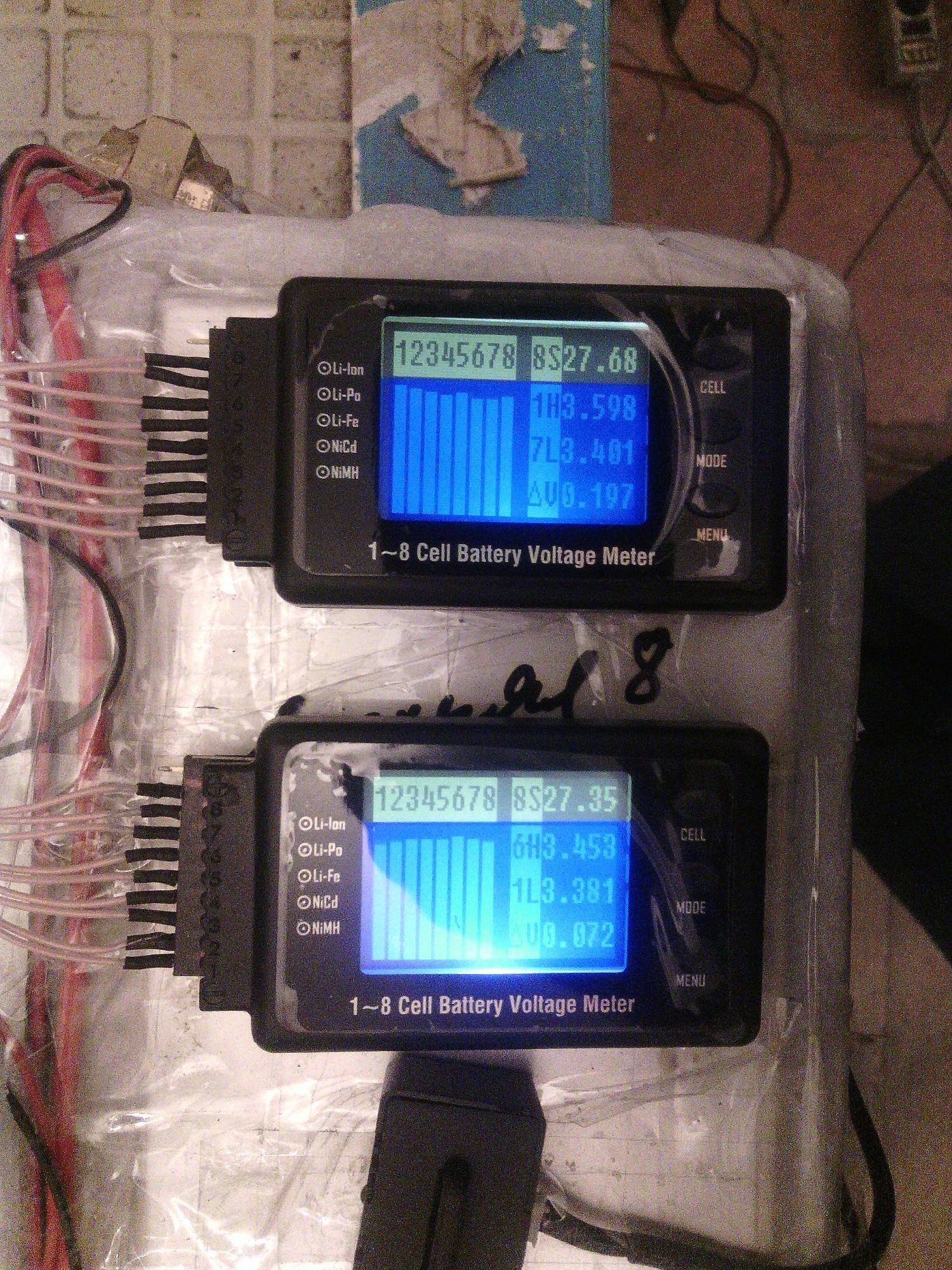

11я пара, как и все остальные, была заряжена до 3,60-3,62В, но сразу после отключения ЗУ напряжение падало на всех парах с разной скоростью. После ночного отстоя без нагрузки картина была такая как в 1 столбике, т.е. на 11й паре 3,31В.
Если греть смолу феном, то ничего на плате не сожгу???
(во время зарядки батареи оригинальным ЗУ нагрев БМСки происходит до 70-72гр.С, поэтому каждые 15-20 минут прерываю процесс зарядки для охлаждения,
во время разрядки на макс.ХХ нагрев БМС тоже есть, но небольшой 30-35гр.С)
