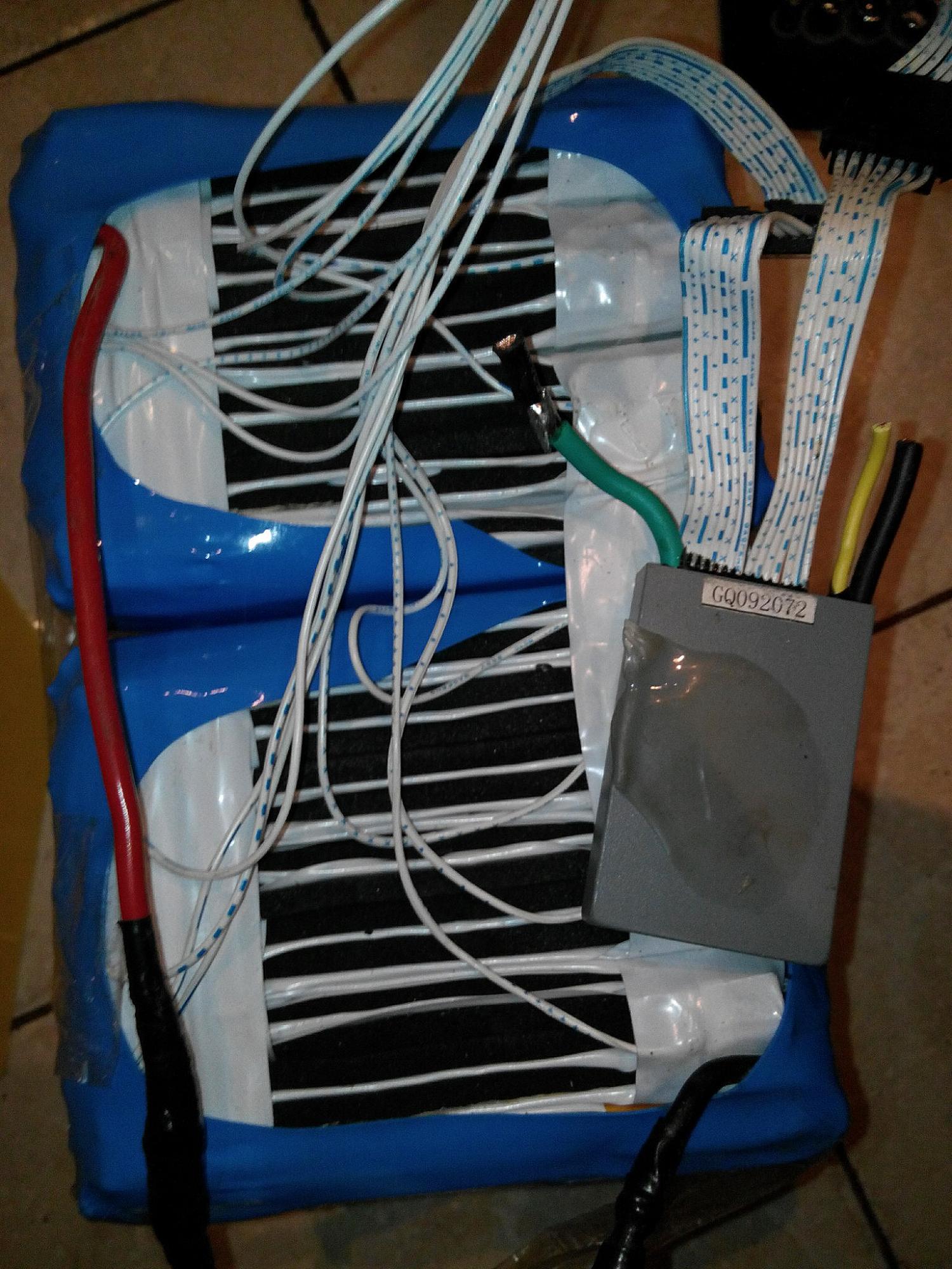

После  покупки моего пепелаца, был неприятно удивлён просадкой напряжения при старте (по приборке) и малым пробегом до разрядки -20км. Напряжение после полной зарядки батареи 50,5В (по мультиметру).
Вскрыл батарею - оказалась 48В 22Ач лифер призматики (30 пакетов в 2х блоках термоусадки 16+14) соединены по 2 паралельно в 15 последовательных групп.
Подключена НАПРЯМУЮ, хотя БМС присутствует, но по непонятной причине болтается только на тонких 15ти балансировочных проводках.
Силовые - чёрный, зелёный и жёлтый (более тонкий) болтаются обрезанные!!!
Вопросы:
- почему такой низкий вольтаж заряженной батареи (может часть пакетов "умерла") как проверить имея только мультиметр?
- зачем так могли сделать - не подключив БМС (по маркировке GQ092072 Гугл ничего не находит)?
- можно ли эксплуатировать в таком виде (хотябы временно)?
- как грамотно исправить (куда подключить обрезанные чёрный, зелёный и жёлтый провода от БМС)?

Енто уже не БМС а балансир)) причем видимо слабенький) а сделано наверное потому, что токи на БМС малые или феты тютю.
Площадки на которые припаены эти разноцветные провода наверняка подписаны. Тонкий на ЗУ
Совет: минимум купить аналоги селлогов рублей по 600-700 2шт, на форуме есть(с цветным экраном). Распаять разъемы 7 ячеек и 8. и катать с ними до характерного писка. Пищит - смотрите какая банка кончилась. скорее всего она уже не жилец для этой сборки.
Чем больше дохлых тем быстрее умрут все остальные, если заряжать и разряжать без бмс
Проверить так же помогут селлоги. просядет больше.
UPD: надо попробовать разобрать до 1P

Внутри корпуса БМС всё залито чёрной смолой, так что маркировку площадок никак не увидеть.
Может есть смысл заменить БМС на новую? Или сначала распаять всю сборку и проверять каждый призматик по отдельности? Можно ли проверить каждый пакет без распайки?
quadlike
[user]sosinvest[/user], В одной параллели нет. Последовательно можно
Ваттметр вам нужен или модельная ЗУ. Разобрать параллели и отбраковать дохлых овец.
А БМС возьмете когда поймете сколько осталось живых. Видимо с подъемом напряжения и в одну параллель, возможно останутся запасные на потом

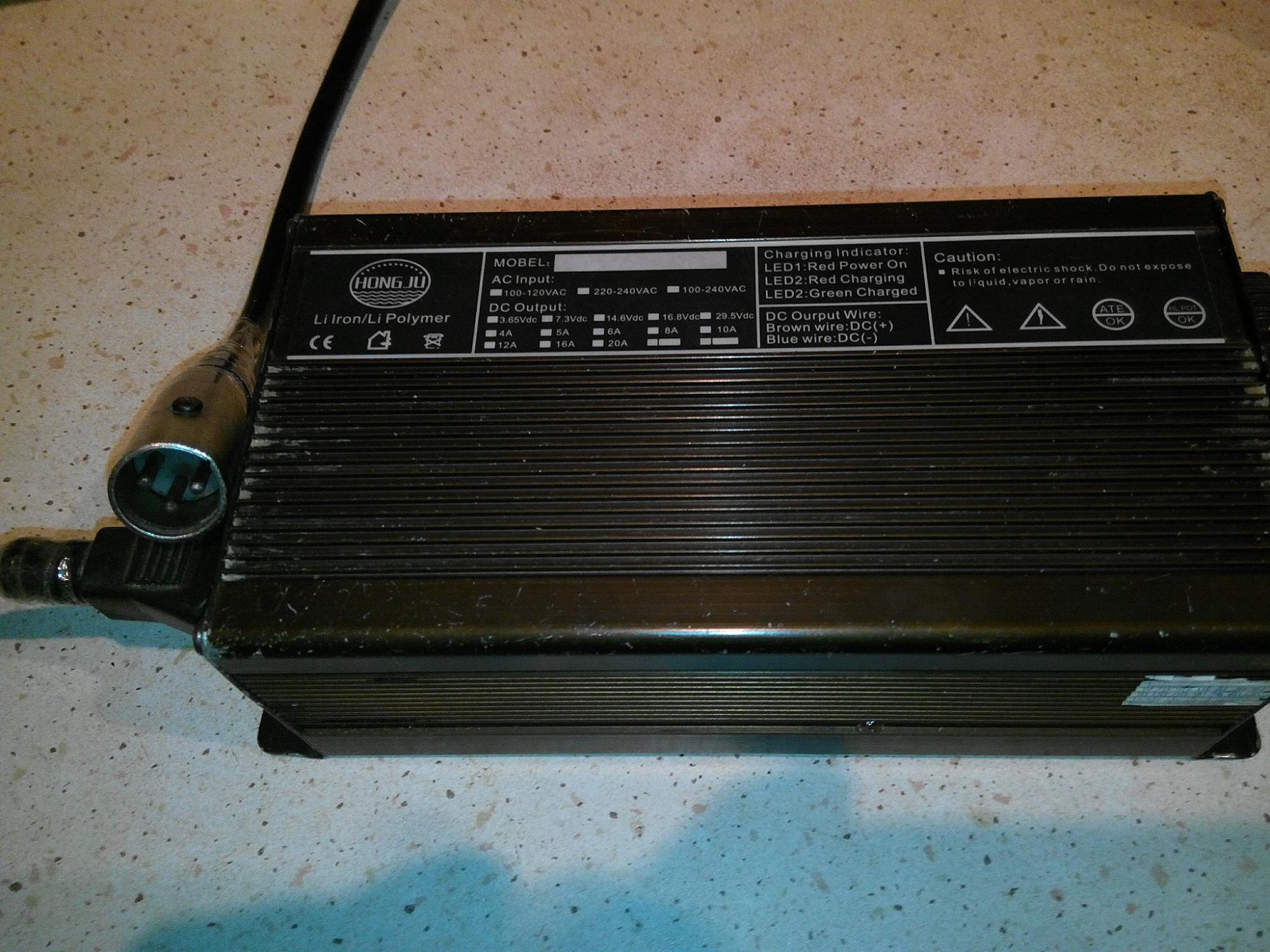

А оригинальная зарядка, которая шла в комплекте со скутером - чем-то хуже, чем АйМакс ?
Я вообще не очень понимаю, что сейчас, при отключенной БМС, прекращает зарядку и загорается зелёный светодиод на ЗУ ? (на батарее при этом мультиметр показывает 50,5В, а сколько должно было бы быть в идеале?)

[user]sosinvest[/user], не, она - зарядка,  не хуже.
Темки про аймакс гляньте и поймете об чём речь.
Вкратце - это универсальный зарядник  с помощью которого можно протестировать разрядом каждый элементик и принять выводы об их состоянии.
Их ох как много разных от недорогих до огого.
Для понимания
IMAX B6, одно из недорогих, что есть.

На самом деле скорее всего там картина такая, на одном - двух элементах  3,6в и более, на остальных 3,33 и менее.
Не пойму, кто мешает взять мультиметр, промерить поячеячно напряжения через разъем БМС при разряженной и заряженной батарее. Результаты выложить сюда.
А вообще нужно купить нормальную БМС на 15s лифера, а это нестандартная вещь, т.к. они идут кратно 4.

Первым делом при недоборе емкости нужно проверять напряжение на каждой параллели, в 95% становится понятно где "косяк".

[user]sosinvest[/user], это же Крейдлер?
Если да то он изначально был на свинце, прошлый хозяин батарею заменил а зарядку оставил свинцовую.
Видимо  взято не 16 ячеек а 15 чтобы влезло в отсек :(
А бмс скорее всего хиленькая для пропитания мотора в 3 квт - вот ее и дефабержировали :(

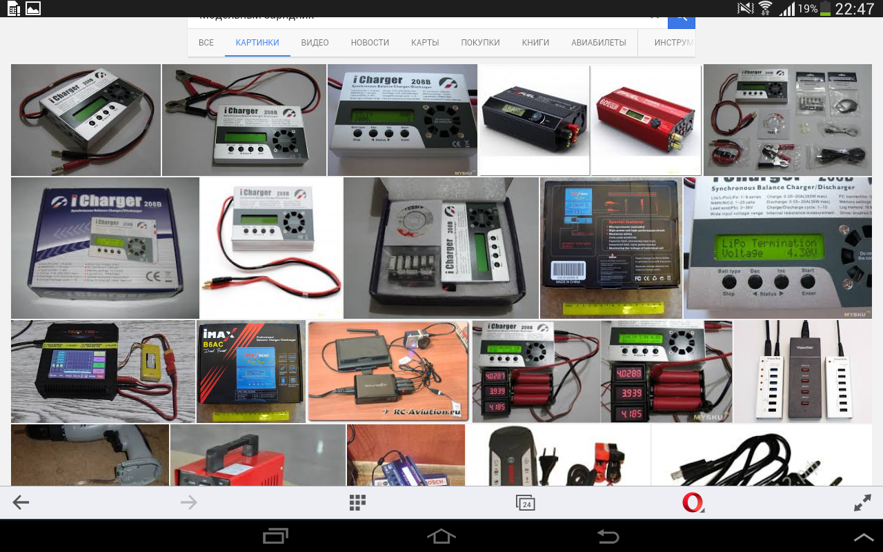

Можно ли вместо CellLoga использовать такой индикатор:
https://ru.aliexpress.com/item/New-Lipo-battery-Voltage-Indicator-volt-meter-monitor-buzzer-Alarm-1-6S-3-7V-22-2V/389380569.html?spm=2114.10010208.1000014.4.Fy3NUI&scm=1007.13338.78123.000000000000000&pvid=458af875-8a9e-46d0-8f72-0d15cb2fa8e5&tpp=1
Функции вроде похожие, но цена намного дешевле, да и размер/вес тоже.
Что лучше использовать в качестве балансира? Как проверить - может родная БМС успешно справляется?
