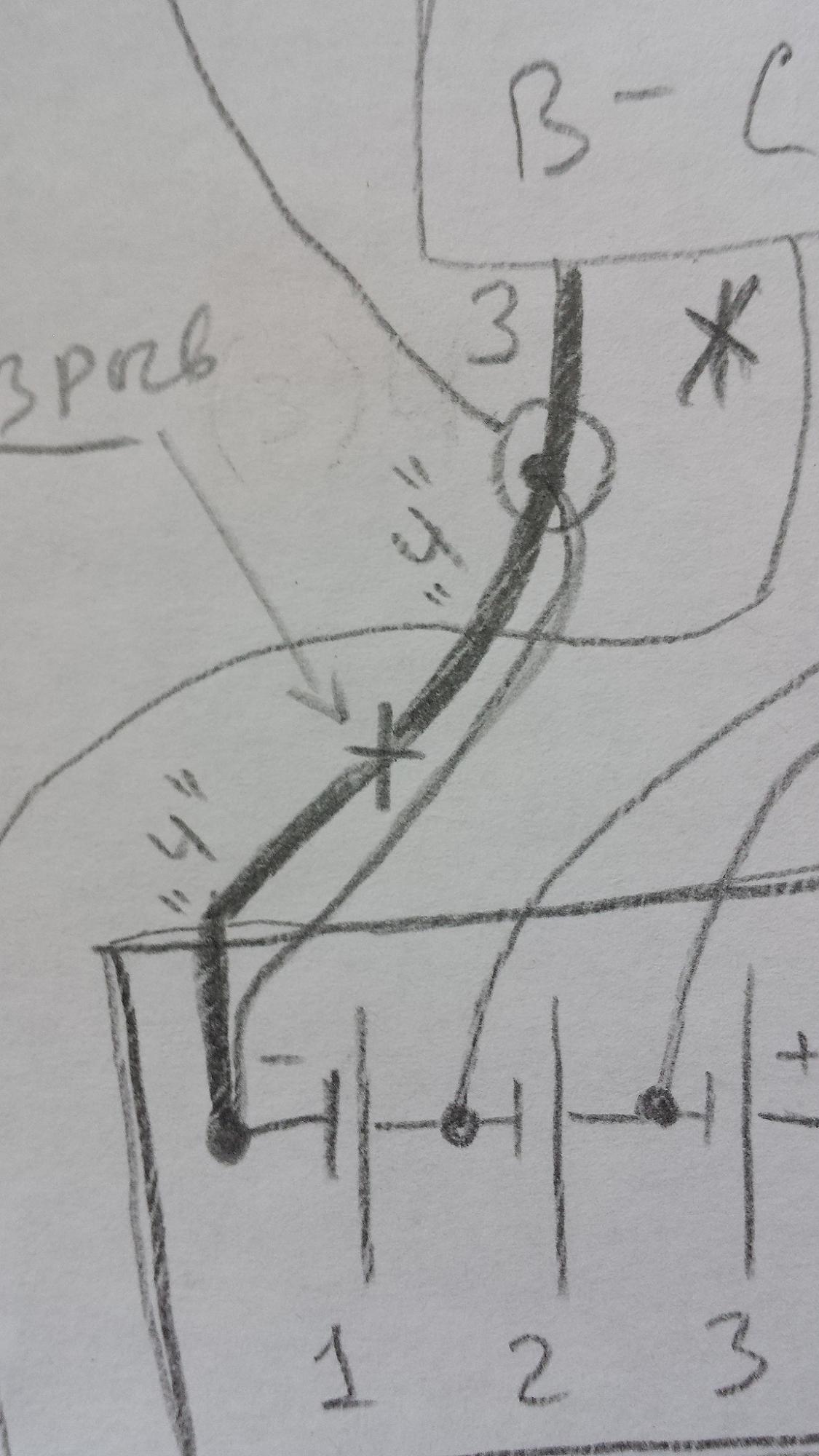

Думать об этом можно, пробовать пока не надо, но сначала разрисовать АКБ с выходящими силовыми и балансирными. Балансирные пометить как есть, согласно кодировке
Если балансирный проводок с длинной и короткой маркировкой, ближний к зелёному, приходит на соединение плюса первой ячейки и минуса второй, то можно рискнуть через лампочку.
Щас, полагаю, имеющееся выглядит так:
Пока схему !
SF8. B1-Р600 с ЛЖФ15S-19.5АЧ.

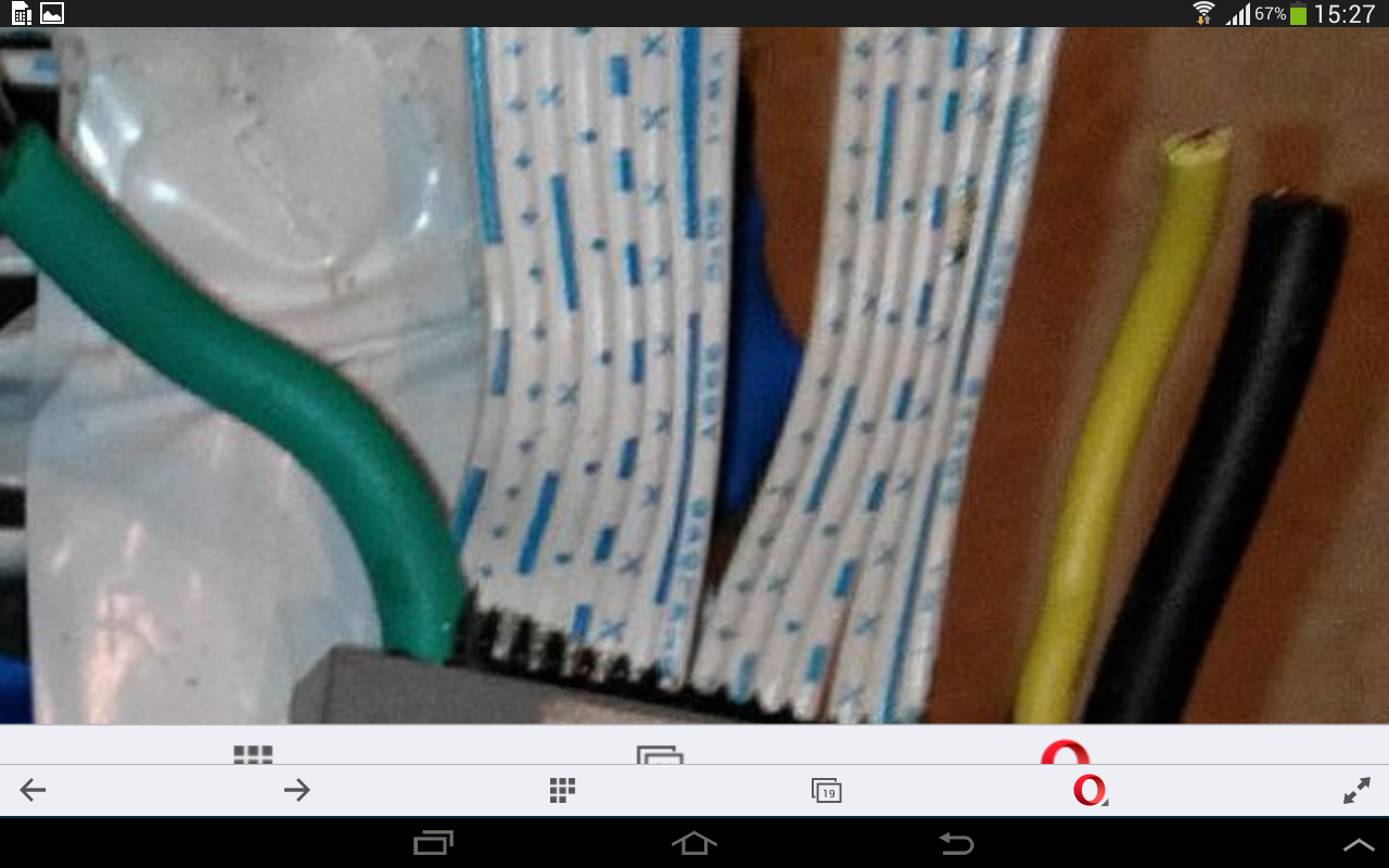

Тонких балансировочных проводов реально только 15 шт. выходит из БМСки.
При 50,5В на силовых контактах полностью заряженной напрямую батареи, подключенной к БМС только балансировочными проводами, между -батареи и "обрезками" БМСки:
38,5В чёрным,
38,5В жёлтым,
41,2В зелёным.

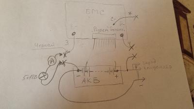

Да пяток 12В 2-3Вт (вероятно самые дешевые), для подсветки приборов в авто безвыводных, скрутить как вариант. Надо обмозговать одну затею с ними !!!  ;-)
Ещё нужен будет Амперметр, надеюсь он есть в тестере.
Такого варианта  с балансирными нет точно ? Причина такого хода размышления в том, что из БМС, в конечном итоге, выхоят два чёрных обрубка, один из зелёного получился.
Затея 1. Измерение потребления БМС без нагрузки
Затея 2. Под нагрузочкой

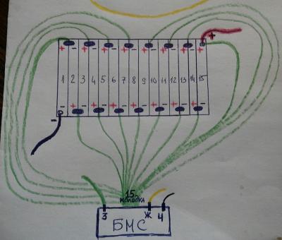

Ничего не теряется! Балансирных 15 штук, подключены вот так:

На минусе батареи балансирного провода НЕТ 100%, а на плюсе ЕСТЬ.

Затеи  выложены.
По идее, в дежурном режиме без нагрузки, бээмэска потребляет очень мало: допустим ~0,005А.
Но может потреблять и больше, будучи неисправной - пробит транзистор и греется он и какойнить резисторик вместе с ним, да и не один.
Тогда ток вырастет до ограничения лампочками 3Вт/12В=0,25А или меньше.
Это надо выяснить, чтоб, в случае положительного исхода, смело перейти ко второй затее.
Ток, согласно схемы первой затеи ?
По Затее1 и без лампочек получается 14мА.
Для Затеи2 нет лампочек! Чем ещё можно нагрузить?
inetchik
14мА дофига для дежурки, тем более напряжение на элементах низкО и это не балансирный резик первой ячейки жрёт. Имхо, шлак бмска.
Вторая затея впролёте.

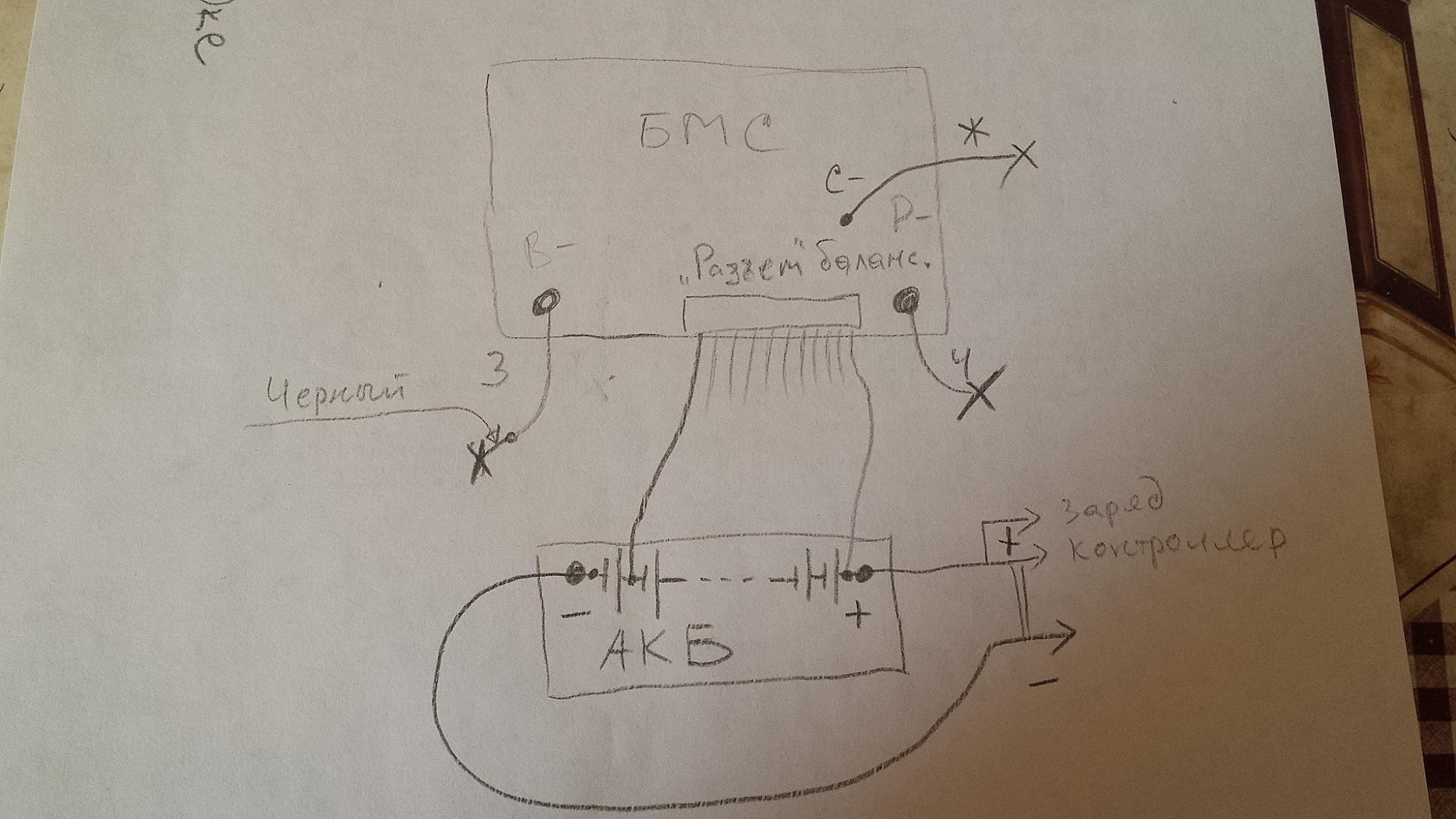

Можно рискнуть, соединив минусы бмс и аккума и поставить на заряд.
Тока вместо чеккера сидеть и мерить напругу на каждой ячейке во время заряда.
Добавлено 24 Март 2017 в 17:40
Заряд подавать на аккум. Бмс, типа балансир.

В моём варианте это будет:
1 жёлтый провод от БМС подсоединить на минус ЗУ,
2 зелёный провод от БМС подсоединить на минус Батареи,
3 плюс Батареи подсоединить напрямую на плюс ЗУ,
контролировать периодически (как часто?) вольтаж каждой ячейки и при достижении 3,6В на одной - выключить зарядку? Или продолжить зарядку уменьшив вольтаж на ЗУ? До скольки В уменьшать? (сейчас ЗУ выставлено на 52,8В без нагрузки)

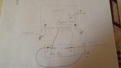

Подключил ЗУ через БМС, приготовился "высиживать" с постоянными замерами, но ..... зарядка не начинается! ЗУ "молчит" вентилятор не включается. Похоже батарея полностью заряжена т.к. после последней зарядки неделю назад напрямую (без БМС) не эксплуатировалась и не саморазрядилась. ;-) Непонятно - сейчас балансировка через подключенную БМС началась? Что делать дальше? Сейчас всё собрано на столе...чем бы разрядить батку?

Если чесно,прочитал неисправность,увидел 15 пакетов.
Моё видении проблемы такое.
Так как для 48 вольтового конфига надо 16 лиферов,а есть всего 15,то мотор выключается контроллером по нижнему порогу.
У меня например Контроллер отключает быстрее,чем БМС.
Соответственно у ТС далеко используется не вся ёмкость АКБ,а у лифера она почти вся от 3,2 до 2,8
При зарядке лифер в верхней точке растёт моментально,практически не возможно уследить в ручном режиме.
То что ячейки более менее ровные,показывает,что внутреннее тоже в норме.
Думаю стоит искать 16ю ячейку.

[user]sosinvest[/user], не работает бмс, возможно работает балансировка.
Добавлено 24 Мар 2017 в 17:40
