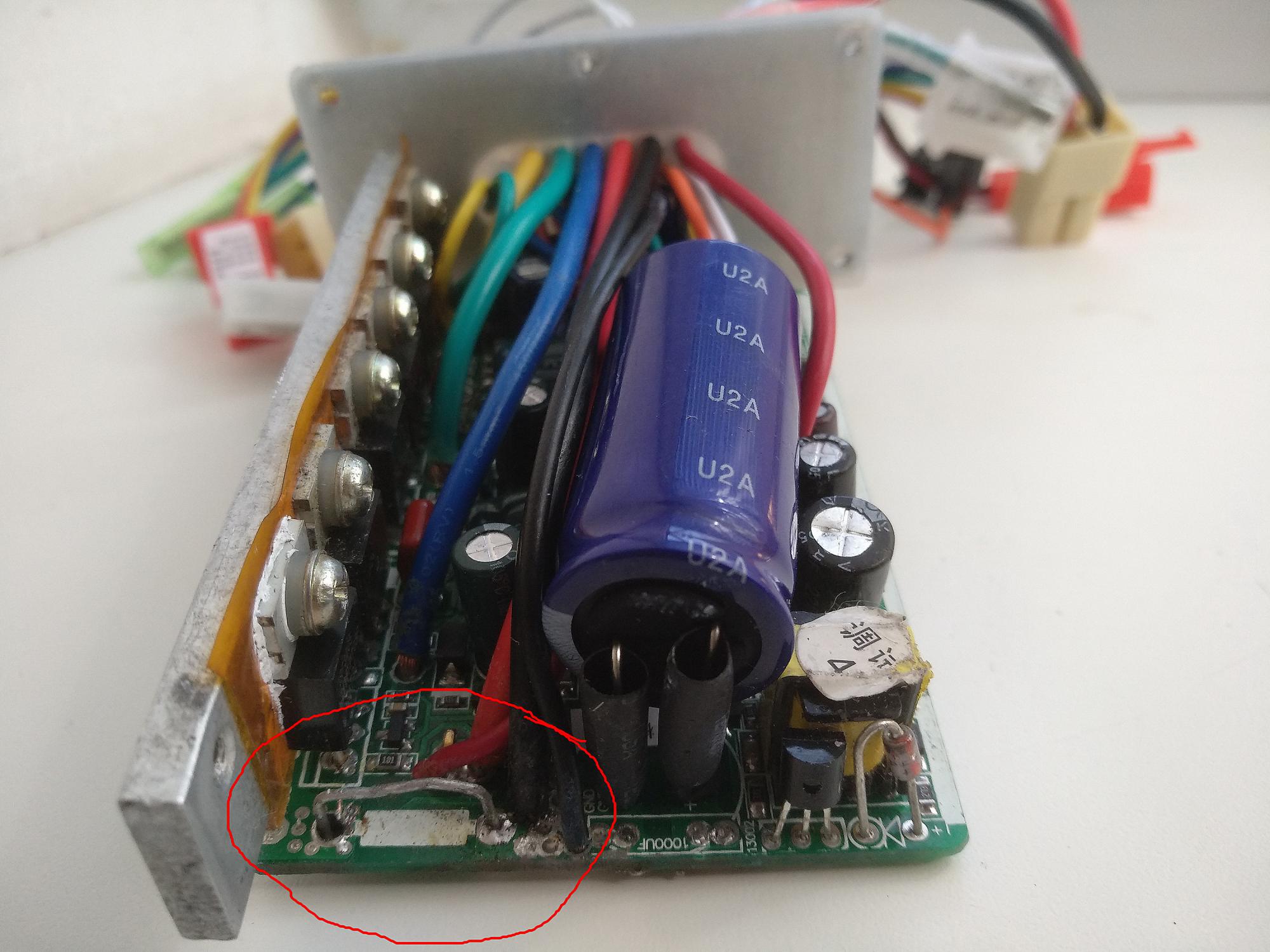

Какой ток указан на контроллере? Попробуйте подпилить шунт в пару раз для пробы.
nikolas_boy@ukr.net
Цитата: An1965 от 23 Апр. 2019 в 11:26Подключение по цветам проводов-это для блондинок  Так-то вам давно всё разжевали

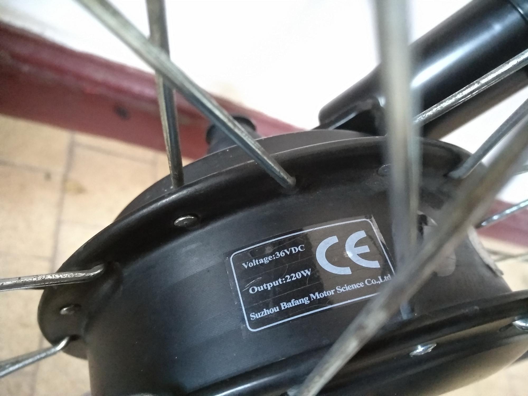

Та уже пробовал по разному. Имеется ввиду только фазные провода, там и вариантов то немного (второе колесо без датчиков холла Bafang). Да еще и контроллеры с самообучением. Пробовал два беленьких соединять. Все тоже самое.
Цитата: edw123 от 23 Апр. 2019 в 11:32Какой ток указан на контроллере? Попробуйте подпилить шунт в пару раз для пробы.
Ток на контроллере указан 18А
Как я понимаю стартовый крутящий момент почему то слабый. Колесо в этот момент останавливается и начинает визжать. Соответсвенно контроллер начинает херачить максимальный ток туда.
nikolas_boy@ukr.net
Цитата: edw123 от 23 Апр. 2019 в 11:32Попробуйте подпилить шунт в пару раз для пробы.
А это мысль. Буду пробовать
nikolas_boy@ukr.net
#59
Вообщем, выпаял шунт, взял со стальной пружины сделал шунт, впаял. Замерял максимальный ток, получилось 8А. Колесо перестало жутко визжать. Единственно что при старте немного дёргается пока не разгонится. А так нормалек вроде. Покатался,  6 км проехал, вроде норма.
Думаю что если бы на этом колесе были датчики холла то оно бы лучше наверное стартовало.
Короче вывод таков как я понимаю - Для 250вт мотора не подходит 350ватный контроллер, который фегачит 17Ампер на старте.

У меня точно такая же проблема . Купил мотор колесо на рынке с под велика Btwin.
Купил контролер на 350 ватт с али. И купил три свинцовых батареи по 12в.
Всё установил . Когда даю газу редуктор прокручивает со странным звуком, а потом вырубает мотор. Когда даю мало газу велосипед потихоньку трогается. Я пошёл в декатлон .Там мне сказали что у меня мотор колесо на 24 вольт и на 250 ватт.
Дело в том что кабель для датчика холла обрезан и я его ещё не восстановил.
Я думаю что прокручивает обгонная муфта.

Нет, не в мощности дело, а в токе. А если ещё точнее, то в скорости нарастания фазного тока. В мотор можно и 1000 заливать, но "плавно" и с ограничением тока - повышением напряжения батареи. На моих 2х моторах от 12А все работает, а от 17 именно так же - "срывается". Холлы не особо спасают, разве что в самом начале. Вообще с такими моторами надо на педалях стартовать - это моторы-помощники, а не "пуляльщики".
