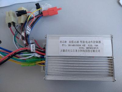

Не совсем понимаю как можно между проводом зажигания и плюсом подключить батарейку, минус и плюс батарейки куда? на "+" или на "зажигание"? и что это даст? контроллер вырубается как мне кажется по току когда
он больше 17А. как раз на контроллере написано 18А Макс.

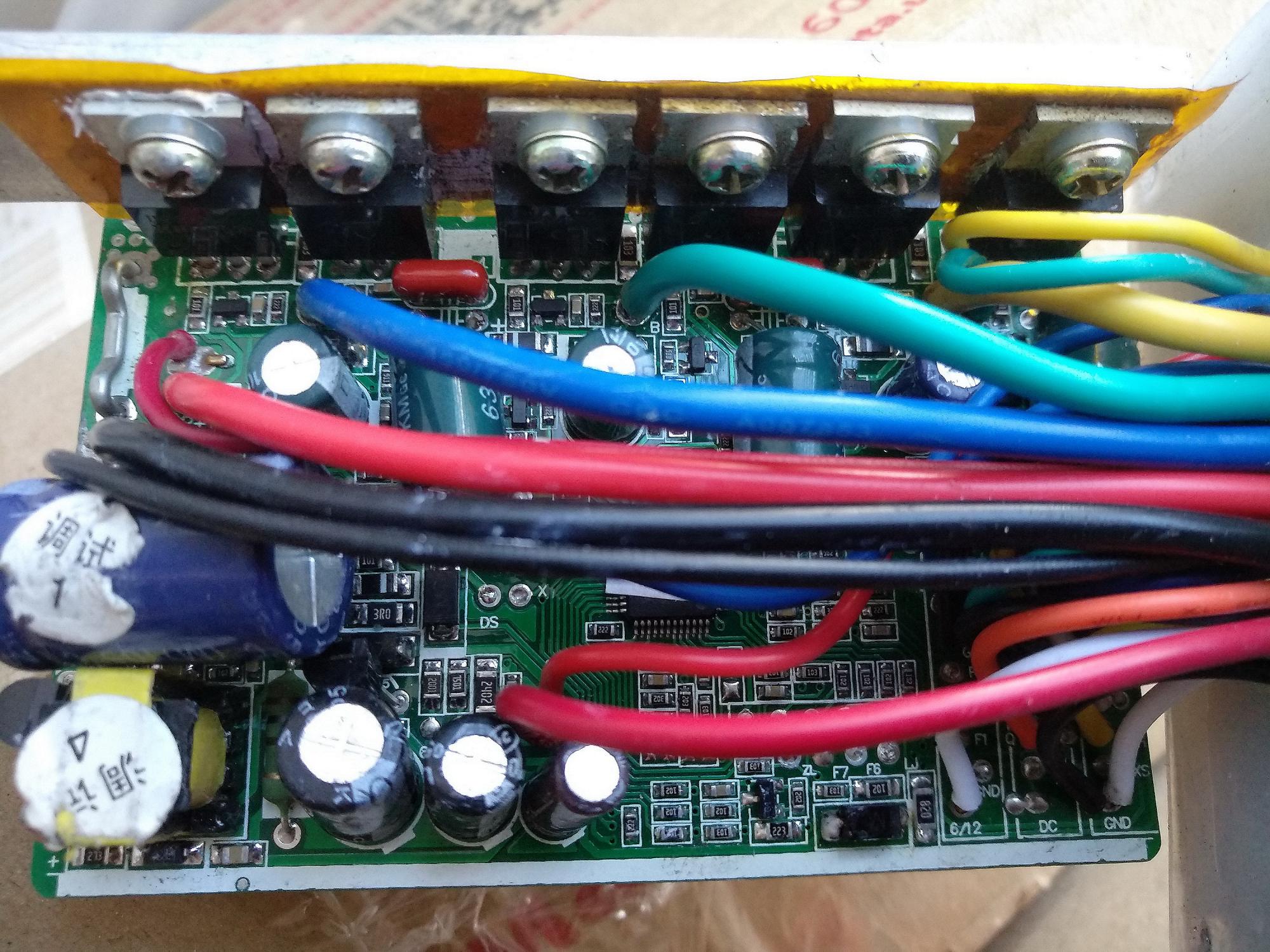

Вот фото его

Invar
Контроллер выключает не по току, а по напряжению, можно проверить проще: разрядить батарею меньше 40 вольт и подключить- если мотор не "дёрнется" значит дело в контроллере.
Это не только у меня такая ситуация была- и про " обманку" я прочитал здесь на форуме.
А подключается так (-) кроны на тонкий красный " зажигание" + к основному Толстому красному.
И это не питание двигателя, а питание "слаботочки" контроллера.

Цитата: Invar от 05 Апр. 2019 в 10:29можно проверить проще: разрядить батарею меньше 40 вольт и подключить- если мотор не "дёрнется" значит дело в контроллере.
ну так я писал что напряжение просаживается до 35-36В и контроллер работает. Главное очень плавно газовать. как только резко дашь газу сразу скрежет и через секунды 2 -3 отключение.
по контролеру на сайте написано следующее :
36V 350W/250W BLDC E-bike speed controller
(This controller is universal model, can work with both sensored and sensorless brushless DC motor, also workable for 120/60 degree motor phase!)
Feature:
1)Rated voltage: 36V/48V
2)Rated power: 350W, 250W also workable.
3)Max current: 18A
4)Under-voltage protection: 30V/40V+-0.5V, also can be set as the customer's request
5)Current limited: 18A standard, also can be customized.
6)Efficiency: ≥83%
7)Consumption: <1.5W
8)Controller category: Brushless direct current
9)Applicable model: electric bicycle,electric scooter,electric vehicle
то есть универсальный контроллер на 60 и 1220 градусов, с датчиками холла и без оных.
Отключение по низкому напряжению  ниже 30в или 40В (автооопределние вольтажа)
