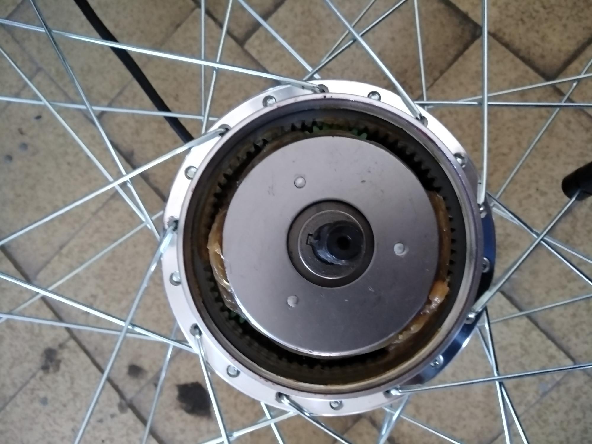

Короче попробовал я разобрать колесо.
кроме одной крышки больше ничего не удалось открутить. Смазка есть, шестерни вроде в норме.
Собрал снова проехался. все тоже самое. При плавном разгоне все работает. ток от 0,5А и до 16А смотря какой режим, разгон или постоянная скорость.
Стоит только более резче надавить на гашетку, все, скрежет очень противный. Ток в это время разный в зависимости на сколько процентов надавливаешь гашетку. от 3А до 16А. Такое ощющение что в этот момент двигатель заклинивает (или фривил внутри), причем при скрежете даже если поднимаешь колесо, оно не крутиться без нагрузки. Пока не отпустишь вообще гашетку.

Странно что не смог разобрать, редукторники вроде очень легко разбираются, я со своими кривыми руками с ходу разобрал и даже собрал назад =). Скрежет слушал, не похож не на что, что я бы слышал до этого. Одно могу сказать точно, это не клин фривила, потому что там и звук другой (более мелодичный и электрический, тяжелый гул можно сказать, и от этого он бы не переставал крутится, просто звук бы менялся и все.

Проблема явно не в шестеренках. Ибо было бы видно их износ. Или стружка пластика или что то подобное. Да и было бы слышно постоянное трение. Такого нету.
Вы правы нужно разобрать но смотреть в сторону катушек или магнитов. Но во первых я в этом не разбираюсь, а во вторых не знаю как разбирать. Нужно искать мастера. Но боюсь у нас в городе таковых не имеется.
VitaliyS
... при таких симптомах очень похоже на отклееный магнит. В обычном состоянии сидит на месте, при большой нагрузке вылазит и клинит. Нужно разбирать. думаю визуально будет видно место цепляния.
Дельная мысль  :wow: бороздки и царапины на роторе/статоре сразу это подтвердят.

Еще бы фри вил проверить .  Т.е. обгонную муфту

sjaovay, скорее всего ты прав. Хотя только сегодня пришла мысль благодаря ответам форумчан выше,  о том что может быть у меня магниты поотрывались, или изначально не были приклеены.
