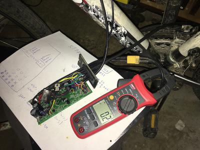

Сергей132

Сразу видно человека который хорошо понимает. Выходит загадка срывов почти разгадана. Вот моя история. Контроллер кт на 22А. Шунт хорошенько залужен. Дает 30А примерно батарейного. Срывы происходят только на полном акб. Если плавно разгоняться то срывов нет. Шунт лудил по алгоритму минимум срывов при большей мощности. Перемотал мотор. Намотал точно так же, только сечение пучка увеличил, процентов на 30. Уменьшил сопротивление обмоток получается. Теперь срывы всегда при напряжении от 48 до 53 В. Только плавный разгон. И ещё перед срывом слышится из мотора щелчок, как будто обмотки встали навстречу, тупняк какой-то. Первоначально предположил, что мосфет остается открытым когда пора закрываться, но теперь сомневаюсь. Вопрос. Как сделать так, что бы фазный ток оставался большим, а срывов не было? Осмотрев плату, не нашел устройства который которое меряет ток (фазный), кроме шунта. Ток прямиком через мосфеты идет в мотор. Как процессор понимает, что надо сделать сброс. Наверное дело в ШИМ. Нельзя сделать слабый контроллер мощным, или это не так. Если я поставлю на ту же батарею, и на тот же мотор контроллер скажем на 40 ампер, срывов же не будет, а токи будут больше. Не понятно как происходят срывы, в чем конкретная причина.

Этот человек всё нафантазировал. Фазный ток никак не измеряется, все измерения и ограничения-сбросы исключительно по батарейному. "Срыв" в редукторных моторах с фривилом очень часто происходит из-за слишком резкой подачи большого тока, что ведёт к прокручиванию во фривиле, что даёт очень похожий звук..

Осмотрел платы двух моих кт-шек. Фазный ток действительно нечем не меряется. В 12-фетной есть на плате место, где может ставиться устройство меряющее ток по фазе Б, но там ничего не распаяно.
Дело тут точно не в фривиле. А вероятно, как вы говорите, в резкой подаче большого тока. Процессор может видеть ток только по шунту. Срыв срабатывает, непонятны для меня образом. Шунт ведь залужен, значит процессору идут показания тока раза в полтора два меньше фактического. На лсд показания 800-900 Вт вместо 1500 Вт реальных. То есть, снижаю показания амперметка в кт и повышаю фактический ток - идет срыв. И чем отличаются контроллеры мощный от слабого, кроме мощности мосфетов и толщине шунта?

Повторюсь: фривил не срабатывает при резкой подаче тока. При плавной нормально срабатывает и запросто едем. У меня на двух моторах с 6фет контроллером на 15А всё замечательно, а на 9фет 20А - только аккуратненько ток давать газом иначе "щелчок и бессмысленное жужжание внутри" B-)
Но это но обязательный, а один из возможных вариантов "плохой" реакции на резкий и большой ток и у Вас может быть и другая причина, например по холловскому проводу наводится большая помеха от резкого большого тока и контроллер теряет синхронизация.
Фривил не прокручивает. Щелчки слышно на ходу. Еду 10 км.ч, держу тягу в маленький подъем, в пол газа. Идут ели слышно изредка щелчки в моторе. По звуку похоже на обмоточные. Точно не в механике. Даю чуть больше газа. В ответ один щелчек и сброс тяги. Нужно отпустить газ и подождать секунды полторы. Затем снова поедет. Если газ не отпустить система отключается. Такое происходит только когда в батареи больше 48 Вольт. И если с шунта оплеткой снять олово, то сбросов так же нет, но тогда скучно еле едет.

Проблему с мотором я решил. Теперь проблема с контролером. Мне нужно чтобы велосипед стабильно работал на 30 амперах батарейного. Мне кажется 9-фет кт-шник на это способен, вот только сброс идет. Узнать бы корень проблемы. Может и наводки. Может ещё что-то. Но это явно связано с напряжением. При 53 вольтах вообще ручку газа трогать не стоит, если скорость ниже 25 км.ч. Сначала на асисте, потом газ, скорость набирает до 45 км.ч. При низком напряжении рвет с места без проблем, без сбросов. Первое что подумал, мосфеты ведь на 68 вольт, может их пробивает.
Вчера снял контроллер 9ф. Подключил 12ф. Это целая история, разъемов то нет. Всего два, на акб и бафанговский возле колеса. Всё припаивается к плате. Включил его, даю газ, показывает 03 info. Не видит холлы. И не крутится. Если хорошенько крутануть рукой и дать газу, то крутится и сильно шумит, с 03 info.
Кт 9ф хорошо работал без холлов (с откл красным проводом). Если тронуться на педалях, то тянет хорошо и без шума. В нем установлена плата в термоусадке с девятью выводами. Понимаю, эта платы для работы кт без холлов, так как на основной плате куда припаиваются часть проводов написано "no holl". В 12ф кт такой платы нет. Завтра будет время, попытаюсь разобраться. Может плату можно переставить. И холлы осциллографом проверю. Возможно один из них нерабочий, поменяю.
Заранее говорю. До ремонта мотора были сбросы. Холлы не причина.

В общем, не смог добиться что бы контроллер кт 9ф 22А работал стабильно на 30 А. Вероятно надо лезть в прошивку. Лудил шунт по всякому, игрался с настройками С5. Работает вроде на 30 стабильно, но может скакануть до 35 и срыв. В общем оставил шунт с краю слегка подлуженым, 26 - 27 А идет, почти без срывов. Зато нашел причину, почему не работает кт 12ф 35А, давал ошибку "инфо 03". Как и предполагал один из датчик холла в моторе был не рабочий. Заменил на 3144. Кстати, сигнал с него более четкий, чем с двух родных, сигналы слегка "волнистые". Смотрел осциллографом.
Если установить С5 = 0 то трогание с места осуществляется плавно, но ток при дальнейшем разгоне не режет. Но, могут быть разные прошивки в контроллерах. Это кому надо беречь редуктор.

"При коммутации индуктивных нагрузок должна быть предусмотрена цепь погашения обратной ЭДС во время выключения транзистора. При резком отключении напряжения питания на индуктивной нагрузке возникает всплеск обратного напряжения. На этот случай в некоторых MOSFET имеется защитный диод. Встроенные диоды MOSFET имеют длительное время восстановления запирающего слоя по сравнению с рабочими циклами самих транзисторов. Если во время работы комплементарного транзистора встроенный диод на одном MOSFET окажется в проводящем состоянии, то возникает сквозное замыкание источника питания. "
Вероятно, это и есть причина срывов. Перед срывом идут "тычки" в моторе (обмоточные). Срывы происходят только когда батарея заряжена.
