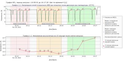

Описал свой опыт эксплуатации титаната в мороз в теме про свою точную систему контроля за напряжением.
На второй странице.
График продублирую
Подробное описание в теме https://electrotransport.ru/index.php?topic=65632.new#new
