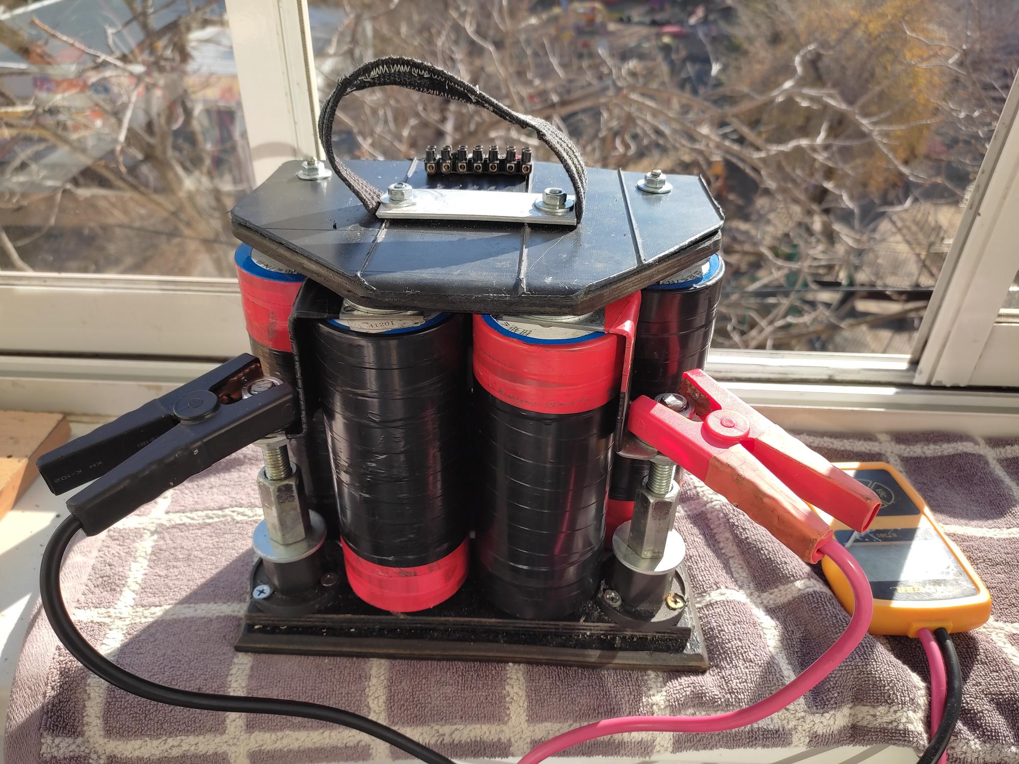

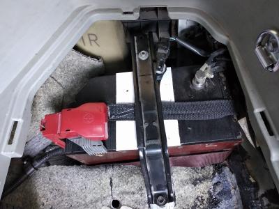

Всем привет.
Имею гибридный авто Lexus RX400h, родная АКБ формата 46B24L (т.е. размер ВxДxШ  = 227x238x129). Стиль поездок - короткие поездки раз в неделю или даже реже. АКБ менял регулярно (раз в год точно), перепробовав уйму всего (кальциевые, гелевые, AGM) -  результат все рано был один. Зимой батарея не успевала заряжаться (гаража у меня нет, снимать его домой тоже не имею желания), поэтому достигнув порога 10.5 вольт MAIN RELAY не срабатывало, машина не запускалась. Было решено собрать свой аккумулятор на LTO. Фугасы отпали сразу - не влезет 6 фугасов (да и 5 то же) в мой штатный размер. Было решено купить на Aliexpress подходящий корпус (внешний размер 229*208*138). Ячейки Toshiba SCIB я отмел сразу - из того что влезало в корпус получалась малая емкость - около 20Ah). Есть еще прямоугольные китайцы по 30Ah, но отзывов по ним мало. Поэтому решил собирать сборку из пакетов. Идеально подходят пакеты 12Ah (у некоторых 10Ah) размером 208x128. Решено было делать сборку 5s (т.к. инвертор на гибриде ограничивает напряжение около 13.8-13.9В). Также было решено делать сборку 4p5s (для достижения общей емкости батареи не менее 40Ah). Перед сборкой ячейки разряжались до 1.6В, а потом заряжались до 2.4 (больше мой зарядник не умеет). Разница в емкости отдельных ячеек небольшая (менее 2-3%). Потом запаралелил все ячейки и оставлял на сутки. Для параллельного соединение 4-х ячеек в пакет использовал попарную точечную сварку лепестков (старался делать максимальное кол-во точек). Для последовательного соединения в лепестках сборок 4p делал 2 отверстия сверлом 3мм и прикручивал латунными винтами медную шину (купил на строительном рынке медную шину для щитка). При сборке все пакеты изолировал друг от друга листом стеклотекстолитом 0.5мм и скреплял скотчем. В итоге в корпус это все по толщине все равно не влезло  - не хватило буквально сантиметра (сборка 3p5s влезла бы без проблем и еще осталось место - но мне нужна требуемая емкость). Поэтому корпус по ширине распилил на 2 половины, после чего соединил (склеил) проставкой до требуемой толщины. Т.к. от малого аккумулятора на гибриде не требуется большой ток (стартера то нет) то решил не заморачиваться с балансирами а использовать сразу BMS на 80A. При сборке пакетов в параллель очень стремно было сверлить лепестки. В итоге в какой то момент рука дрогнула (отверстие было просверлено, надо было вытащить сверло а вместо этого оно пошло дальше вниз) и случайно замкнул 4p2S сборку. Получил некислую дугу а сверло 3 мм (примерно 1/4 от длины) испарилось буквально у меня глазах. Это к вопросу о токоотдаче LTO  :-)
Далее все было собрано в модифицированный корпус и залито силиконовым компаундом (для надежность, во избежания окислов и т.п.). Корпус BMS также отделил от сборки стеклотекстолитом. Разрядил АКБ до 9.5 вольт и зарядил автомобильным зарядным. Полученная емкость составили около 45Ah.Модифицированный АКБ встал (с небольшим допилом кронштейна крепления и пластикового поддона) на штатное место. Разрядил АКБ до 11.5 вольт, подключил токовые клещи, включил зажигание. Ток заряда (максимальный) составил 95А. По мере заряда он быстро падает. Спустя 15 минут он составляет не более 5А. Будем эксплуатировать, посмотрим как поведет себя эта сборка со временем.

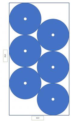

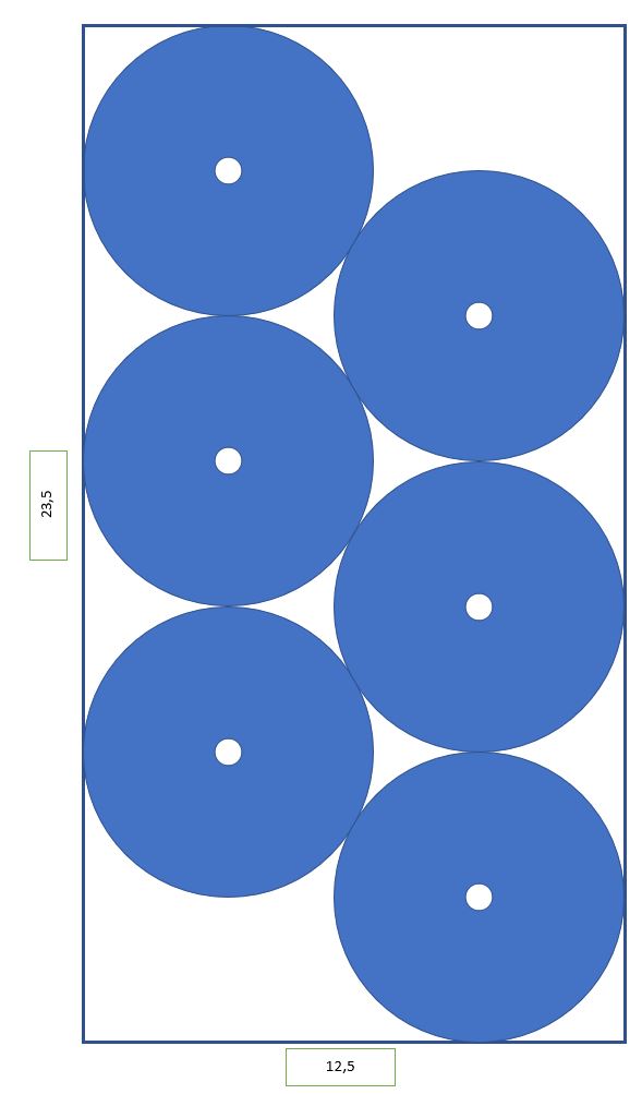

Цитата: 23a77 от 18 Июнь 2022 в 16:03Имею гибридный авто Lexus RX400h, родная АКБ формата 46B24L (т.е. размер ВxДxШ  = 227x238x129).
Имею Приус Альфа с АКБ такого-же  формата.  Имею Раф4 с АКБ LN2 (190x245x175) На обоих стоят сборки из 6 фугасов. Корпуса собирал сам. Все встало без проблем.

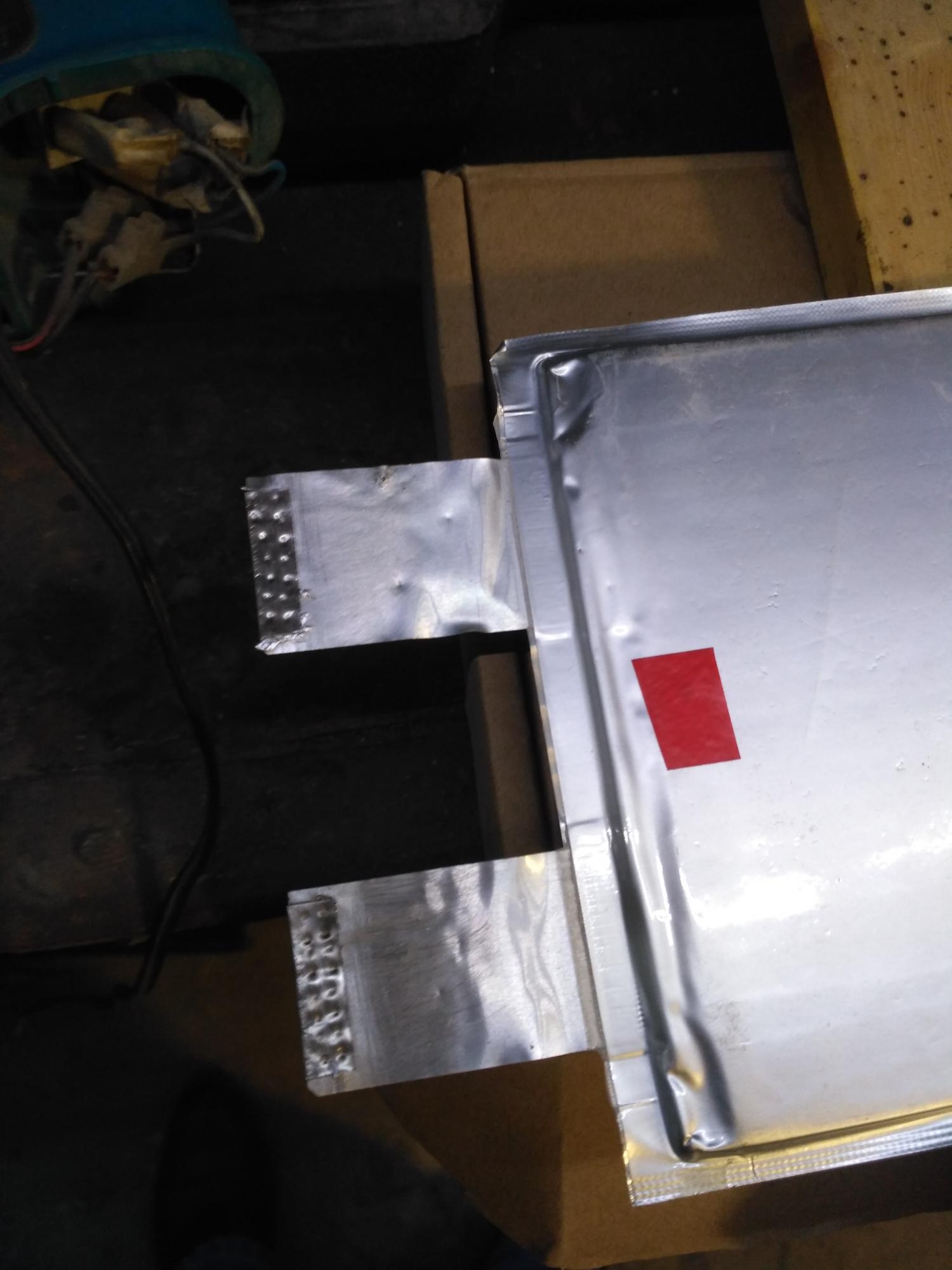

Цитата: 23a77 от 18 Июнь 2022 в 16:03Фугасы отпали сразу - не влезет 6 фугасов (да и 5 то же) в мой штатный размер.
Пакеты я тоже проходил. Основная проблема в них - электрохимия между Al и другими проводниками. Все перепробовал - и точечку, и пайку и зажимы...
Годик-полтора держится, потом в каком-то из соединений изменяется сопротивление. Балансир сходит с ума... и.т.п.  Лечилось все просто - пересборкой.  Но это - постоянный контроль. Когда перешел на фугасы пакетные свои сборки отдал форумчанам.  Все через пару лет без постоянного контроля загнулись.  Некоторые раздулись как подушки.
