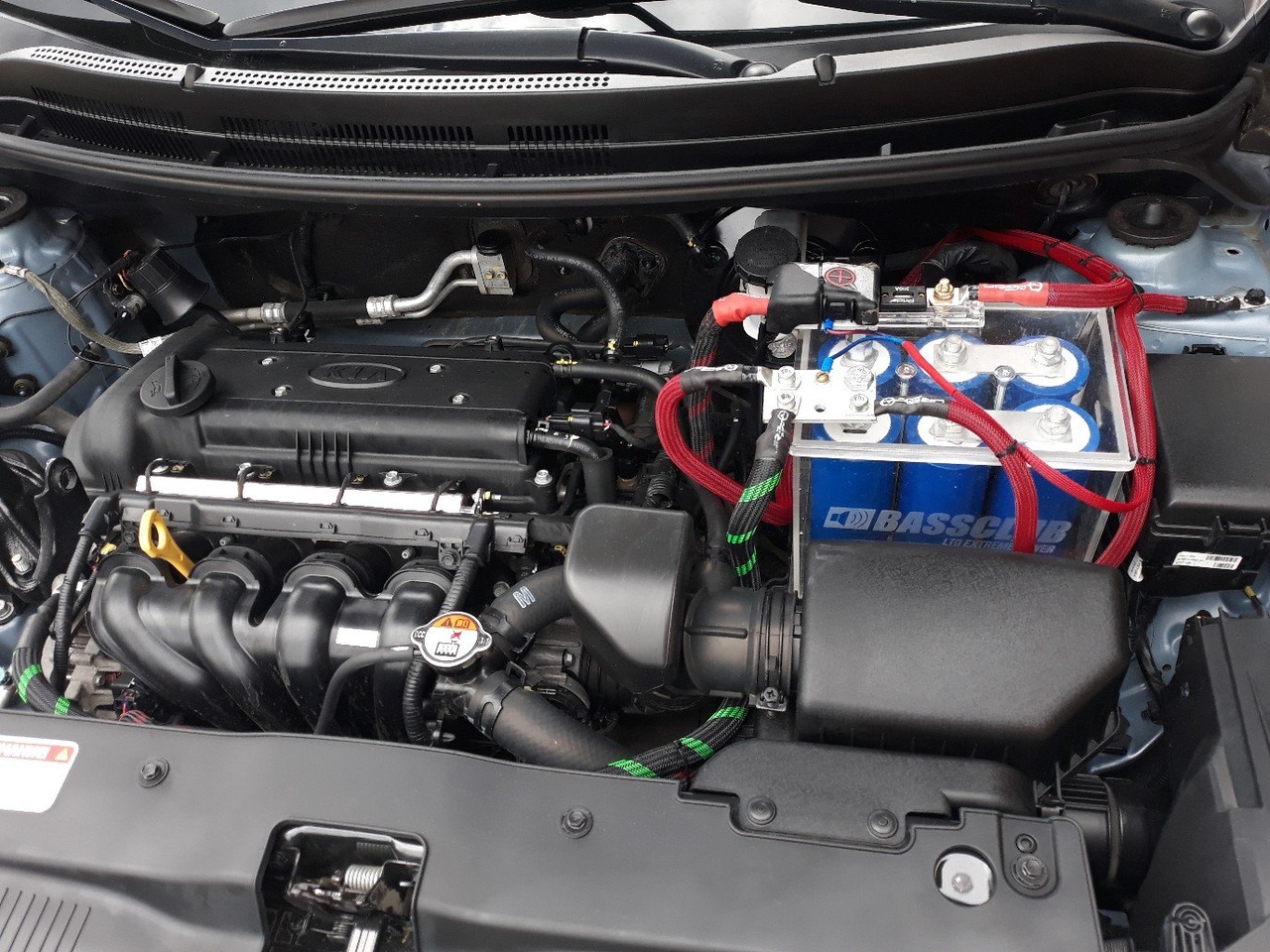

День добрый !!! Подскажите пожалуйста, собрал на фугасах 6s АКБ, напряжение на данный момент 14,1 В пытаюсь зарядить автомобильным зарядным Bosch C3 с максимальным током заряда 3,8 А, зарядное уходит в ошибку, я так понимаю оно слабое ?
unwellcome
Цитата: OlegKr от 17 Фев. 2022 в 09:56собрал на фугасах 6s АКБ, напряжение на данный момент 14,1 В пытаюсь зарядить автомобильным зарядным Bosch C3
Ему должно бьіть все равно - титанат можно заряжать любьім током.
Единственное что, надо проверять, или есть на зарядном отсечка по напряжению.
А то я как-то заряжал свои 6S фугасов на простой китайской зарядке.
На ночь поставил, и не следил за напряжением. А к утру на титанате бьіло 19 вольт.
Разрядил через лампу до 14 и поставил в машину.
Вроде все до сих пор работает :-)

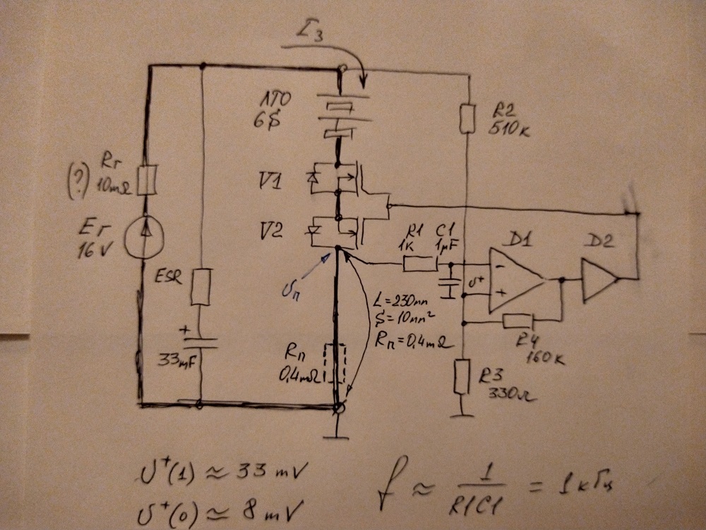

ConstACB
Цитата: rusmax от 24 Фев. 2022 в 05:50то срабатывает BMS.
Очень неприятный момент, если это случится на работающем двигателе. Например, BMS может сгореть, как диодный мост при токе заряда 100А. И тогда может нагрянуть целая стая злобных пушистых зверьков и поселиться в каждом электронном блоке современного авто.  :~-(
Хорошо бы  иметь конденсатор параллельно АКБ с BMS. Емкости 10...100 мФ будет достаточно, чтобы генератор не заметил потери бойца в лице АКБ?  Есть идеи, как проверить на практике?
[user]rusmax[/user], напоминаю про схемку. На досуге грубо набросал свою, нарисую поаккуратней - выложу.
ConstACB
Вот схемка.
Работает примитивно. Если ток заряда не  превышает 80 А, то ток заряда постоянный. Если ток заряда  превышает 80 А, то полевики разрывают цепь заряда АКБ, генератор работает на большой конденсатор. Через время, равное ~R1C1=1mS полевики вновь замыкаются.  В импульсе ток может быть намного больше и доходить до 160 А, о которых говорил [user]xeus[/user]. Главное, что средний ток заряда будет не более 160/2=80А (скважность ~2), что и требовалось. Ели ток  в импульсе  опустится до 81 А, то средний ток заряда снизится до 40 А, с этим придется смирится. Если ток в импульсе снизится до 79А, полевики перестанут разрывать цепь, ток заряда поднимется до 79А.
При разряде АКБ полевики всегда замкнуты (Uп меньше нуля). Можно приладить ручное управление или управление от сигнализатора.
Ток измеряем на отрезке провода сечением 10мм2 длиной 230мм – очень сомнительный способ.
D1 – ОУ с допустимым входным напряжением =-Uпит.
D2 – 1...4 шт.  драйвер полевиков типа MIC4421A.
V1,2 – 10...20 полевиков, по 5...10 шт в параллель типа AUIRF1324 – должны выдерживать ток стартера.
Большой конденсатор – емкость 10...100 мФ (?) ESR>10 мОм, напряжение 40...63 В, Т=105С.
Схемка примитивная, с чего-то надо начинать.
