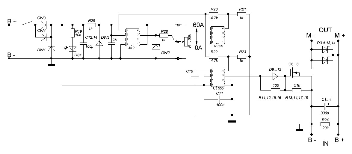

Схемка, судя по всему, ШИМ-регулятор тока для управления электродвигателем. Ток не измеряет, ток устанавливается переменным резистором, подозреваю, что это ручка или педаль "газа" электротранспортного средства.  По сути, схемка двумя постами выше, является доработкой этой этой  схемки в переложении к ЛТО с заменой микросхем таймеров и ОУ на простую RC-цепочку и обеспечением режима «Заряд-Разряд».

Задешево доработать вашу схему под ЛТО не получится:
1.   ток в авто – 600А, ваша на 60А – надо увеличивать количество и менять тип транзисторов (к стати, какие полевики у вас?);
2.   Схема должна работать в автоматическом режиме, иначе придется постоянно крутить резистор. Заряд – 80А; разряд – 600 А (стартер).
Моя схема не нравится а. логикой работы и б. методом измерения тока (миилливольтовые напряжения, огромные токи). Хотя на практике эта схема вполне может заработать, нам нужно ограничить средний ток в ЛТО, а не проводить точные измерения тока.
Схема  не дешёвая - 16 полевиков IRF1324 =16х100р=1600р, конденсатор 33 мФ 105С с выводами под винт = 1500р,  плюс остальное (рабочий вариант будет содержать раза в 2...3 больше компонентов). Исходная схема не очень надежная в плане сгорания мощных полевиков. На досуге пришла мысль параллельно полевикам подключить цепочку из 2...3-х мощных импульсных диодов (типа VS-60EPU04PbF,  самые дешевые - 240 р за шт.), если полевики сгорят, диоды вместе с ЛТО ограничат напряжение в бортовой сети до 15...17В. Тогда и номинал большого конденсатора можно будет пересмотреть.

1. Вот обзор данной платы.  Автор не смог разглядеть маркировку транзисторов. Я разглядел NCE7190A.  Их 12шт. По даташиту каждый транзистор на 90А, по факту заявлено 60А/12шт=5А. Я думаю это неоригинальные транзисторы. Иначе цена девайса была бы намного выше.
В схеме нет стабилизатора тока и защиты от к.з.
Помниться, читал что в подобных схемах (параллельное соединение транзисторов) принято ставить низкоомные сопротивления на каждый транзистор, чтоб уровнять токи в каждом из-за разброса параметров.
2. В полевиках есть встроенный паразитный диод. Поэтому регулятор работает только в одну сторону. В обратную сторону ток идёт свободно через эти диоды.

Цитата: rusmax от 02 Март 2022 в 11:531. Вот обзор данной платы.  Автор не смог разглядеть маркировку транзисторов. Я разглядел NCE7190A.  Их 12шт. По даташиту каждый транзистор на 90А, по факту заявлено 60А/12шт=5А. Я думаю это неоригинальные транзисторы.
В вашем посте выше схема восстановлена недостаточно полно. Но в целом это не меняет ситуацию. Вот выжимка из обзора по ссылке:
«Плата состоит из генератора, двух драйверов, 8-и полевых N - канальных ключей и 4-х диодных сборок, все силовые компоненты установлены на маленькие теплоотводы.»
Так, что полевиков там 8, по даташиту 90А, 71 В, Ron=5 мОм. При таких параметрах 8 шт. , с большим запасом достаточно для работы на ЛТО.  8 шт. + 4 мощных диода (D3,4,13,14?) – это для индуктивностей электромотора.

Цитата: ConstACB от 02 Март 2022 в 19:27В вашем посте выше схема восстановлена недостаточно полно. Но в целом это не меняет ситуацию. Вот выжимка из обзора по ссылке:
Да, точно. Прошу прощения, ввёл в заблуждение. 8 транзисторов, остальные 4 диоды. Подзабыл.
Схему я восстановил полностью, параллельные цепочки силовых транзисторов и диодов не рисовал (рисовал для себя). Также не стал рисовать развязку цепей управления одной группы транзисторов (U2 555), она полностью идентична другой (U3 555).

Резисторы есть балансировочные?
Еще забыл сказать, ваша схема не ограничивает ток на уровне 60А, а регулирует ток от максимально возможной величины для данной нагрузки до нуля резистором (в схеме нет токоизмерительных цепей). Поэтому 60А надо рассматривать как верхний номинал и не превышать его. Следить за этим должны вы. Т.е. к вашей схеме можно подключать только такие нагрузки, которые не будут потреблять максимальный ток больше 60 А. С нагрузкой типа двигателя или ламп накаливания все просто - больше своего номинала в нормальном режиме работы они потреблять не смогут. А вот сколько будет потреблять ЛТО - зависит от степени его заряда... Придется поставить амперметр, резистор выкрутить на нулевую мощность, а далее плавно поддавать резистором и смотреть на величину тока,  далее по мере заряда ЛТО больше поддавать резистором, иначе ток заряда будет уменьшаться. Короче, полный геморрой...

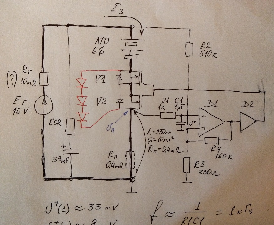

Я и хотел доработать эту схему автоматической регулировкой тока с обратной связью. Либо временно выставить ограничение, которое в максимальном режиме не превышал номинал регулятора.

А как доработать?  Нужно сформулировать задачу. Начинать нужно с алгоритма работы системы заряд-разряд ЛТО.
Еще сообразил, большой запас по току в вашей схеме сделан для обеспечения режима пуска электромотора, когда он потребляет намного больше номинальной мощности. Насколько знаю, пусковой ток электромотора  на порядок превышает номинальный. Поэтому: 60*10=600 А – с одной стороны (регулятор) и 90*8=720 А – с другой (полевики регулятора), все сходится с небольшим запасом.

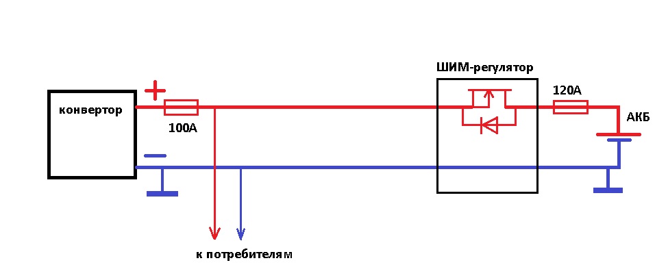

Алгоритм очень простой. Контроль максимально заданного тока на заряд и ограничение в случае превышения (посредством замера падения напряжения на токовом шунте).
На разряд ток не ограничивается и будет проходить через "паразитные" диоды в транзисторах. Максимум можно поставить предохранители. Скажем 100А на стартер и 60А на всё остальное.

Блок-схему в студию. Параметры инвертора?
Цитата: rusmax от 05 Март 2022 в 07:45На разряд ток не ограничивается и будет проходить через "паразитные" диоды в транзисторах. Максимум можно поставить предохранители. Скажем 100А на стартер и 60А на всё остальное.
А вот здесь не понятно. Разряд, как мне кажется,  у вас должен идти напрямую с ЛТО и не должен проходить через ограничитель. Нужна схема.
Еще, стартер – электромотор. Пусковой ток будет много больше 100А, предохранитель на 100 А может сгореть. Какой пусковой ток стартера – надо мерить. У меня - под 600 А на 2л дизеле. Какой предохранитель нужен мне - тоже думаю.

Конвертор. На выходе стоит 100А предохранитель. На аккумулятор доходит ~85А.
Я об этом не думал. В моём случае в Приусе аккумулятор находится в заднем крыле. Ограничитель куда проще поставить в багажнике в разрыв + провода.
Стартера в Приусе нет (мой случай).
Предохранитель кратковременно может выдерживать кратные токи. Тут только эксперимент или опыт может подсказать какой нужен предохранитель.  А может вообще поставить регулятор только на выход генератора?  :bw:

Цитата: rusmax от 05 Март 2022 в 15:13А может вообще поставить регулятор только на выход генератора?
Не вижу в схеме генератор. Как он подключен? На вход инвертора? Тогда туда не стоить ставить регулятор тока. Что-то мне говорит, что в вашем случае ничего делать не надо. Подключаете ЛТО вместо свинца и все. Коли стоит предохранитель на 100 А после инвертора (это штатный предохранитель?), в инверторе должно быть ограничения тока на 80...90 А. Пять – десять минут заряда голодного ЛТО должен выдерживать. Можно проверить экспериментально в несколько этапов без особого риска.
1.   Ставим ЛТО, заряженный, скажем,  до 13,5 В (по вашему усмотрению). Смотрим, какой ток выдает инвертор, как греется, сколько будет длиться заряд, как громко гудит...
2.   Повторяем, но с напряжением 13,0 В. И т.д. с понижением до 11,5 В. Если что не так, эксперимент остановить.
3.   По результатам можно будет поразмыслить.
А что еще известно об инверторе? Защита от КЗ, ограничение тока есть? А как все работает со свинцом?
По вашей схеме.
А может цепи, идущие на нагрузку перенести сразу на ЛТО и ограничивать только ток инвертора (как и говорил ранее)? В вашей схеме сейчас нет ограничения по цепи  потребителей (по цепям, отходящим вниз). И тогда инвертор будет выдавать в ЛТО ток через ограничитель (скажем 60 А), а в нагрузку – все остальное, что у него в запасе. И в чем тогда смысл ставить ограничение тока заряда? Инвертор все равно будет отдавать максимальный ток. Более того, разряд ЛТО через диоды снизит ток, отдаваемый ЛТО, и увеличит нагрузку на инвертор...  Т.е., получается, что  если ЛТО недозаряжен, то инвертор постоянно работает  на максимальной мощности.  Тупик...  Вот как я это вижу.  Условия: ЛТО заряжен на половину.
1. Потребители хотят кушать 200 А, тогда инвертор дает свои 80, а остальные 120 пойдут с ЛТО,  ЛТО разряжается.
2. Потребители хотят кушать 80 А, тогда инвертор дает свои 80,  ЛТО не дает и не получает ничего.
3. Потребители хотят 40 А, тогда инвертор опять отдает 80 А - 40 потребителям и 40 в ЛТО.
4. Потребители хотят 0 А, тогда инвертор отдает 80 в ЛТО.
Точный дебет-кредит токов в пп.2,  3 и 4 зависит от степени заряда ЛТО. А если разряд ЛТО будет через диоды полевиков, то в  п. 2. и 3. баланс сместится в сторону бОльших  токов от инвертора.
Похоже на правду? И зачем тогда ограничивать ток инвертора? Максимальный ток является штатным режимом для инвертора, а ЛТО выступает в качестве костыля, когда не хватает тока от инвертора. Надо детально поразбираться именно с алгоритмом взаимодействия всех участников банкета. Я пока этот алгоритм не прочувствовал.
