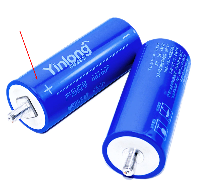

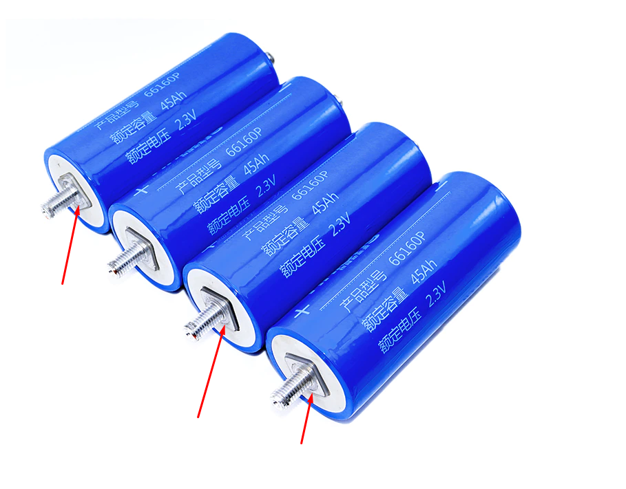

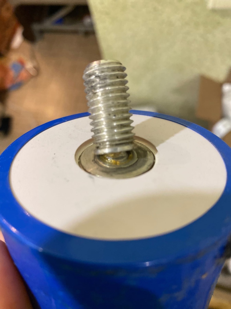

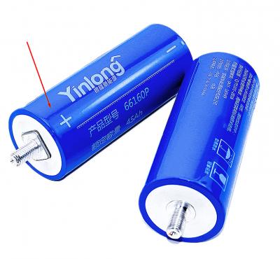

Ребят, вы тут реально не пуганные?  :-D
В курсе вообще, про перепаковку титаната, переваренные шпильки и прочие финты китайцев.
Даже не увеличивая фото в вашем объявлении вижу:
- перепаковка
- варенные шпильки
Перепаковка в данном случае это, то что вам пытаются втюхать 30 или 35ач по цене 45ач.
В общем расчет на пацанов которым охота, но которые не шарят  :-)

Цитата: avta77 от 07 Фев. 2022 в 20:01- варенные шпильки
давно хотел спросить
как выглядят правильные шпильки?

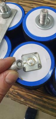

Цитата: Yurkinson от 07 Фев. 2022 в 20:19А то понтоваться всё умеют.
А где тут понты. Я всего лишь выразил свое недоумение, что по прошествии 3-х лет (по моему столько титанат на рынке) многие в упор смотрят и  ничего не видят ....
Информации на по этому поводу на форумах предостаточно, гугл все ищет. Надо все лишь немного напрячься.

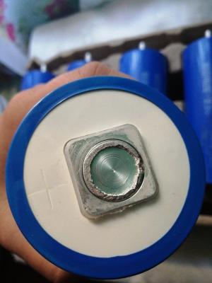

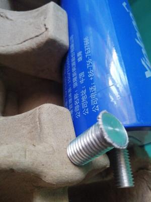

Как выглядят переделанные шпильки? По разному, китайцы совершенствуют технологии, но хрен редьки не слаще, все равно это попадалово.
- сверлят и вкручивают шпильку
- приваривают лазером
- сверлят, вкручивают, приваривают
Все эти манипуляции приследуют одну цель - навести видимость целой банки и продать.
Ну а на этапе сборки у вас начнется самое интересное ....

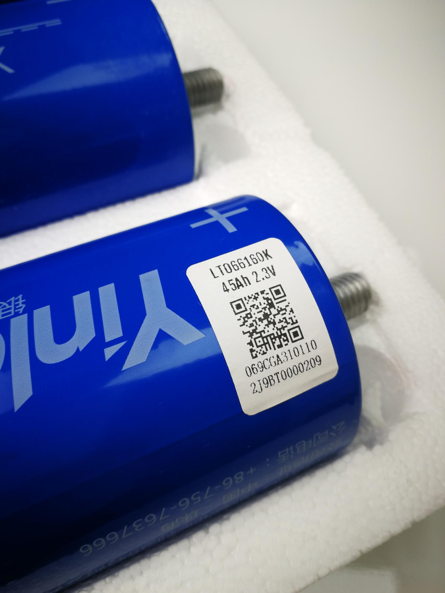

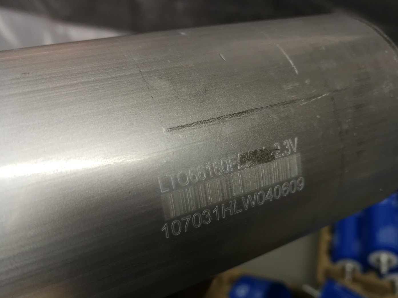

BassClub
Варенная лазером шпилька
отсутствие заводского штрихкода

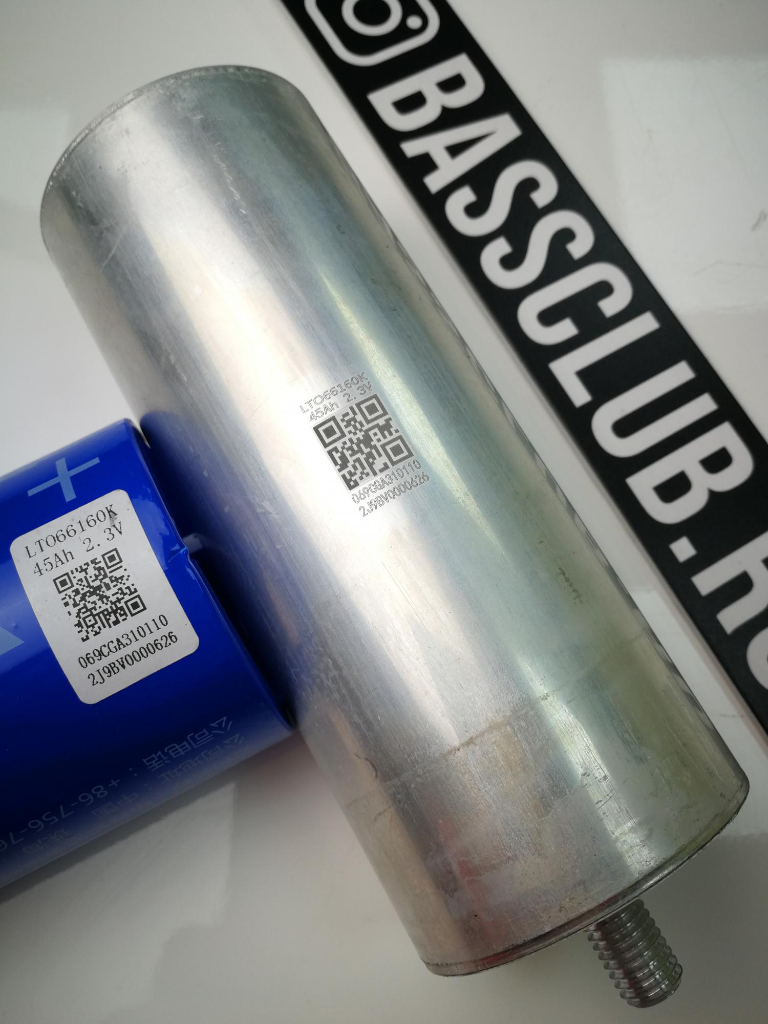

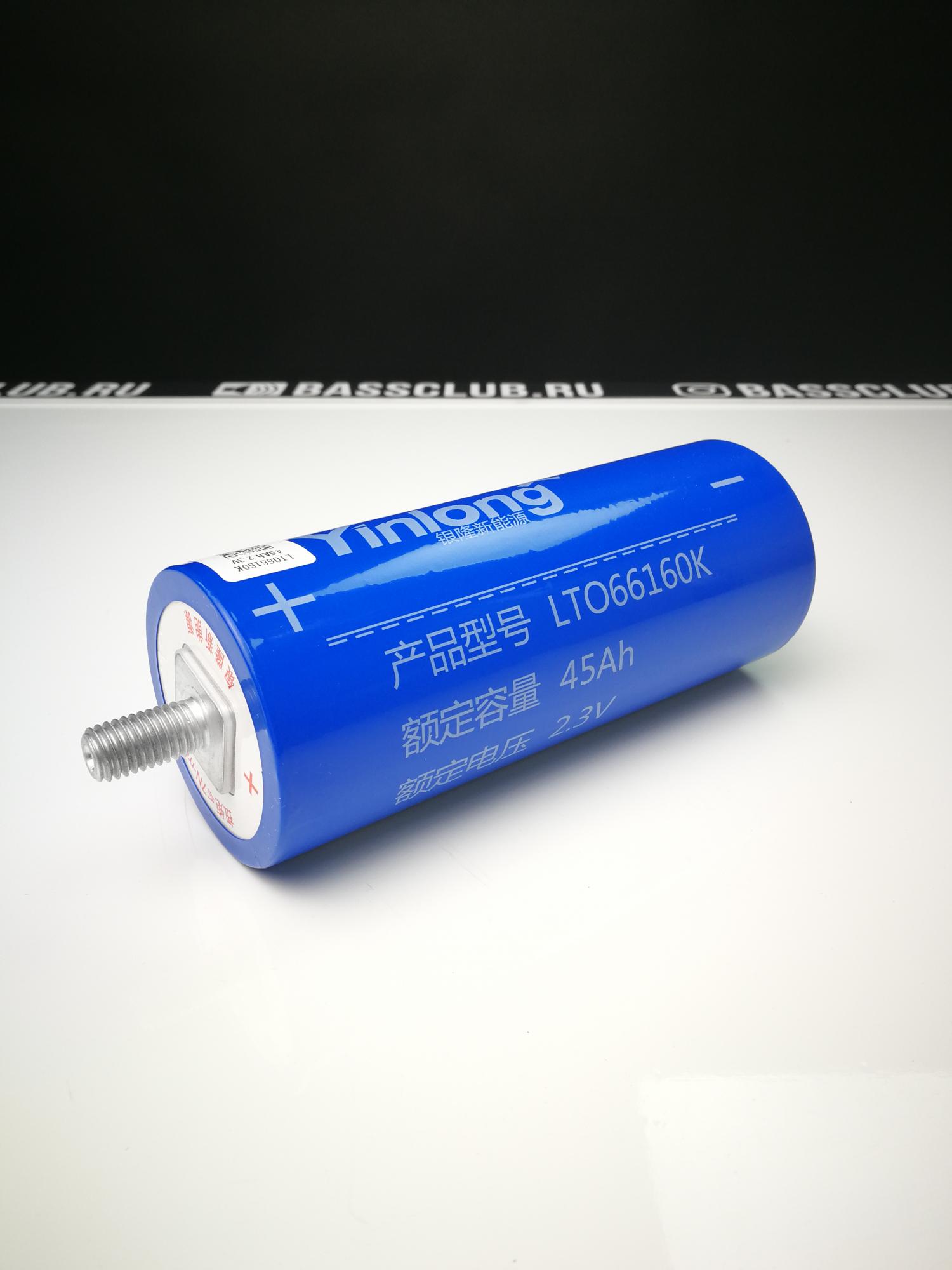

вот так выглядит заводской оригинал 45ач.

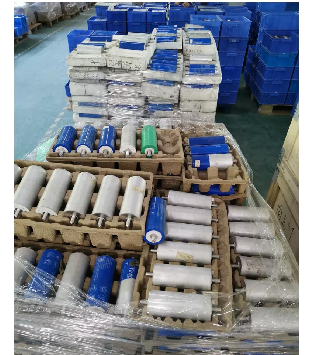

BassClub
BassClub
Цитата: Yurkinson от 07 Фев. 2022 в 21:28Купца видно издалека
про ярлыки я уже написал выше  :hello:
как мы горазды, не зная кто и что выносить поверхностные суждения ....
BassClub

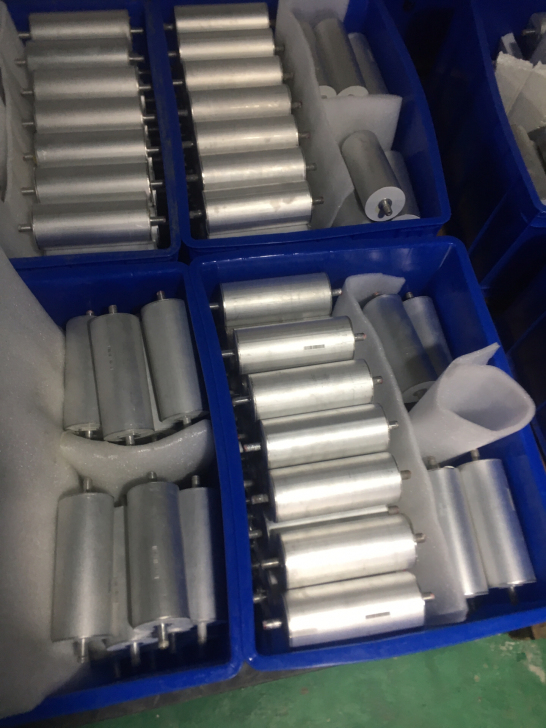

к вопросу про перепаковку титаната, для тех кто думает, что в этом нет ничего страшного.
в каких-то случаях нет, а в каких-то есть  :-D тут как повезет и риск дело добровольное  :-)
Закатают в новую термоусадку от 40 или 45 ач и напишут НОВЫЙ  :-D
rusmax
BassClub
мне этот куаркод больше нравится ....

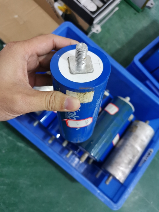

BassClub

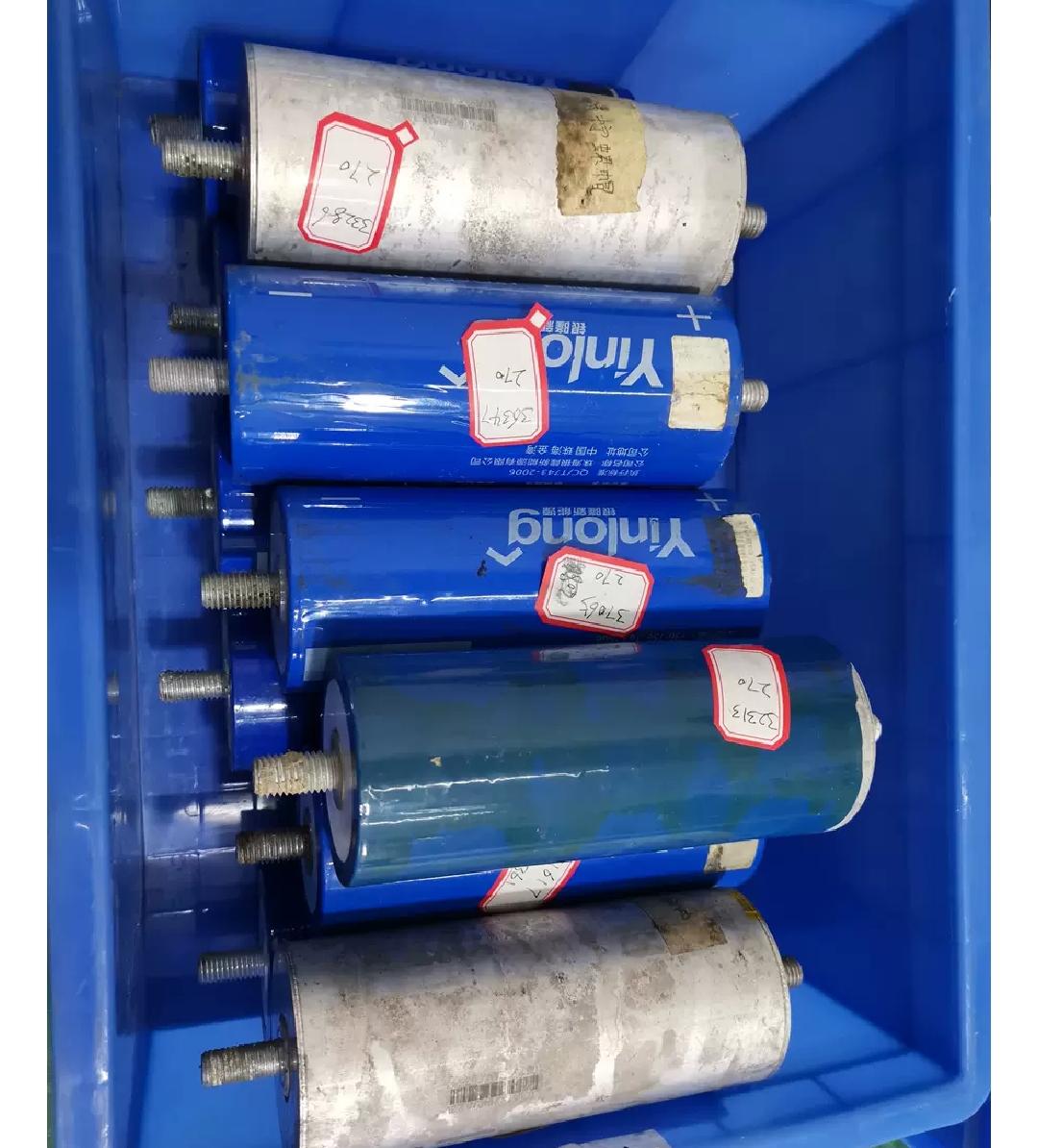

ну а для вменяемой аудитории еще немного лайфхаков  :-D
Переупаковка 35ач в 40ач.
