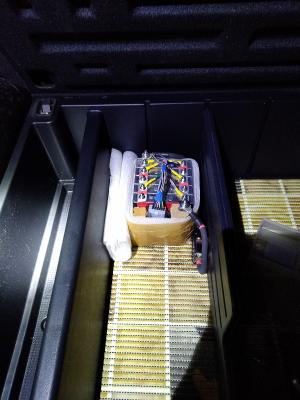

Парни, вопрос есть.
ДВС дизель 2.2 литра. Генератор в авто на 150 А. Напряжение в бортовой сети максимум 14,4 В. Стартерная АКБ свинец AGM. Имеется предпусковой подогреватель Бинар. Для него титанат 1p5s на Тошибовских 20 Ач.
Титанат питает Бинар. При запуске ДВС через контактор (покупал на АлиЭкспресс, типа коммутирует 200 А) подключается в параллель со свинцом для заряда. Сборка работает 4 года. Предпусковой запускал 3 раза в день зимой, и часто и летом. Ранее замечал, что после обработки 20 минут Бинаром и последующей поездки 15 ....20 минут, титанат опять 20...30 минут легко питал Бинар. Всё это зимой при -15...-20 градусов.
Сейчас даже после 30...40 минут работы ДВС и ночной стоянки Бинар запускается и отключается типа по порогу напряжения. При этом на сборке титаната в это время 11,5 В.
Титанат находится в багажнике до него идёт кабель КГ-16 , то есть 16 кв. мм сечением.  В реале запусков бинара было за эти 4 года примерно 1500 раз, а может и больше.
Недавно после отработки Бинара в 20 минут по времени. Запустил мотор и клещами посмотрел ток у титаната, сразу после запуска 16 А, и буквально за 5 минут падение до 2 А. Не маловато ли?
Вообще, для титаната это же малое количество циклов заряд-разряд?
Думаю куда копать?
Может для теста исключить контактор и в параллель со свинцом титанат соединить. Только это сделать после разряда титаната, и после перекоммутировать и посмотреть сколько будет кушать по току титанат на зарядке.
В наличии есть нагрузка, можно зарядить титанат и разрядить для определения ёмкости.
Подскажите, может я какие другие варианты не вижу?
PS. На фото - вот так временно 4 года, даже корпус не сделал. Балансир от Владимира.

Цитата: zaa от 08 Янв. 2023 в 21:39Думаю куда копать?
Напряжение генератора смотрели? Может идёт недозаряд?
Цитата: zaa от 08 Янв. 2023 в 21:39сразу после запуска 16 А, и буквально за 5 минут падение до 2 А
А когда титанат ставили на машину такие измерения проводили? Какие были токи?
У меня с фугасами как-то появился быстрый разряд - аккумулятор за пару суток мог разрядиться с 14 до менее 12В. Определил, что балансир высаживал. Отправлял Владимиру на ремонт - оказалось что плохой контакт в разъёме, но это видимо от того что я этот разъём постоянно отсоединял-подсоединял когда на вахту уезжал-приезжал. После этого сменил фугасы 30Ач на 40Ач, Владимир прислал новый разъём с проводами, разъём не отсоединяю больше, аккумулятора хватает дней на 40(мониторю через GSM модуль сигналки).
В вашем случае может одна банка потеряла ёмкость и тянет за собой всю батарею? Попробуйте без балансира понаблюдать за напряжением банок. Тем более у вас
Цитата: zaa от 08 Янв. 2023 в 21:39В наличии есть нагрузка, можно зарядить титанат и разрядить для определения ёмкости.
LTO66160 40Aч 6s с балансиром от VladNSK на Лада Ларгус 1.6 16v с предпусковым подогревом двигателя от 220В
zaa
Стабильно 14,2....14,4 выдает..
ЦитироватьА когда титанат ставили на машину такие измерения проводили? Какие были токи?/
Нет, не смотрел.
Балансир на время отключал. Точно также.
Почитал тему по Тошибам, у кого то похожее было при плохих контактах на ячейках.
soltpain
[user]zaa[/user],
Думаю вам надо пересобрать батарею, плохой контакт/коррозия или вытянуло шпильку, титанат при заряде берет всё что есть, всё что может дать генератор за вычетом потребителей, у меня токи начинаются с 70А, а где-то на 10-20А я уже скидываю клещи - зарядилось. Промерить батарею, возможно балансир ушел в страну вечной охоты и утащил за собой ячейки в разбаланс. Сам титанат испортить очень сложно, до сих пор пытаюсь, косячу как могу, а этой адовой химии хоть бы хны.
Добавлено 09 Янв. 2023 в 18:15
Либо силовая линия до батарейки где-то в точках коммутации зацвела.
dsssergei
А почему никто не подумал на реле - разряженный титанат в момент подключения к бортовой сети нехилый ток потребляет - там рэлюха могла контакты пожечь весьма красиво...
