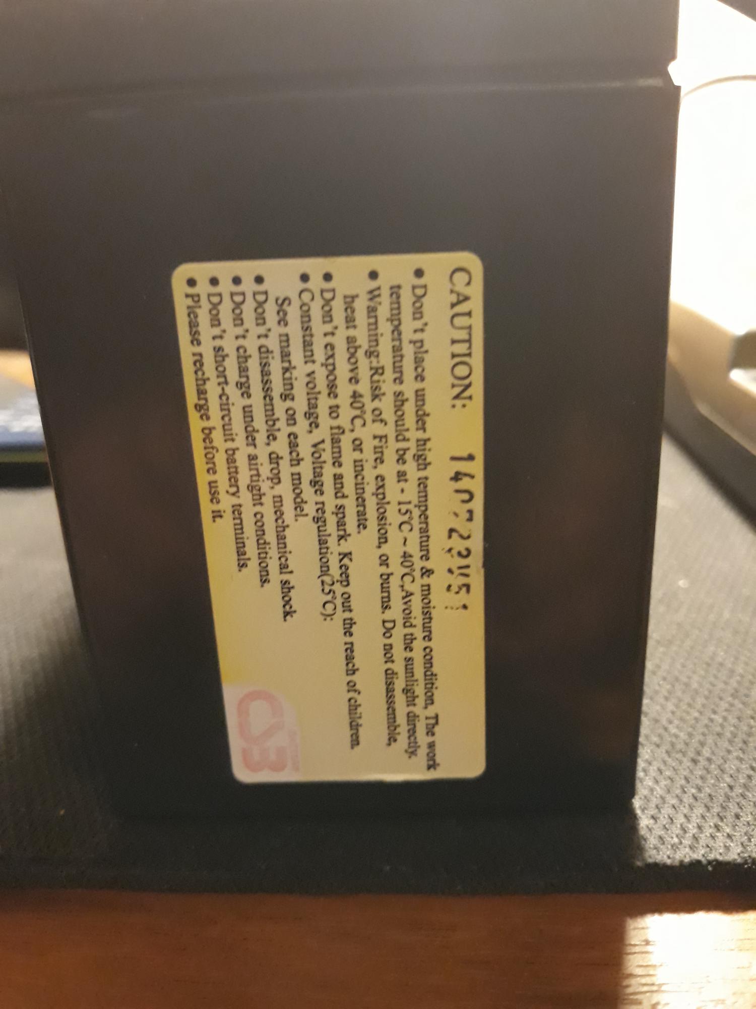

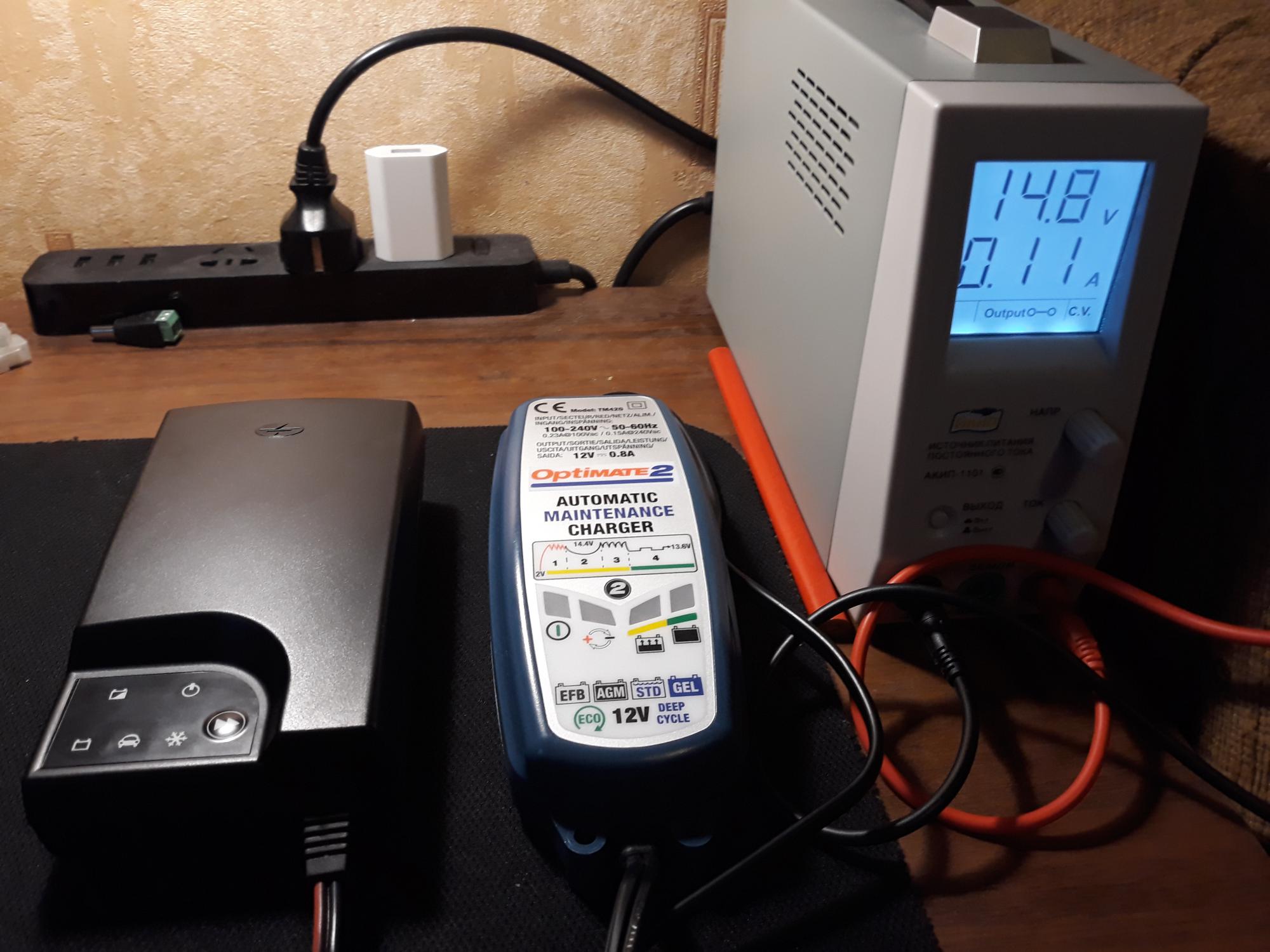

Тут решил баттл провести... Тестировать буду на упсовом 7.2Ач CSB (года четыре ему, сейчас стоит на заряде от ЛБП для оценки остаточной емкости) Участники:
Если интересно будет обществу, результаты выложу...
P.S. Во время баттла ЛБП будет заряжать до 14.4, как и BL и Optimate.

Vitox
#1114
Разряд будет производится нагрузкой 15Ом, контроль слитой емкости самым простым китайским ваттметром. Время отстоя перед разрядом ночь. Заряд током 0.8А, Optimate и ЛБП, BL1204 адаптивный, но неважно, тест оценочный.
