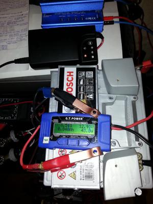

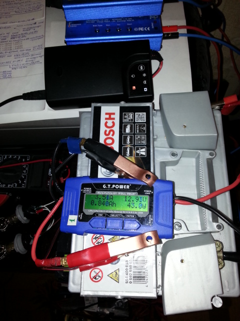

Branimir
Цитата: СтэпАн от 03 Июль 2018 в 21:28на своей БЛке мне не приходилось видеть 4А, было где то ок. 2,5А, правда на подзарядке 70 АЧков...
встречал отзыв пользователя БЛки, пытавшегося навалиться на прилично разряженный 160АЧковый акум, зарядник при этом грелся очень ощутимо...
Тоже пользуюсь БЛ-кой.
Для учета залитого в АКБ (в Ah и в Wh) подключаю ваттметр "G.T.POWER" .
На разряженном до 12v аккуме (тестер при этом показывает остаток заряда АКБ=30%)
в самом начале зарядки ваттметр показывает ток до 4,5А мах в пике. Но быстро снижаются (в моем случае).
Правда значения тока постоянно скачут на дисплее, что объяснимо или внутренними алгоритмами и/или импульсными токами самой БЛ-ки.
(И к тому же этот ваттметр, думаю, предназначен для измерений постоянного тока, поэтому это лишь показометр).
Нагревается БЛ-ка очень сильно (где-то уже через пару часов даже на АКБ емкостью 54Ah), поэтому ставлю ее на ребро (лучше охлаждается).
