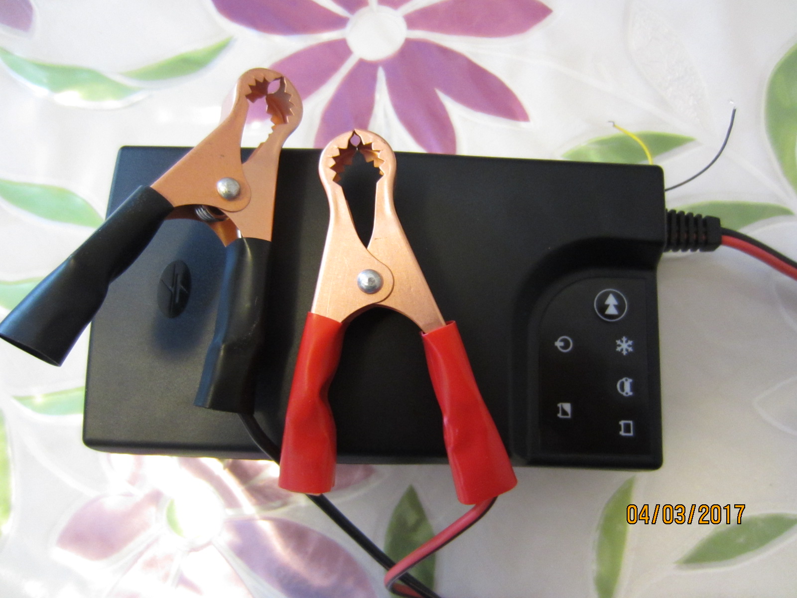

Изучаю это забавное ЗУ, приобрел его по коллективной скидке от форума oil-club.ru за 2030р с доставкой из Питера.
Крокодилы приятные, омедненные, с очень мощной пружиной. Провода от аудио, мягкие, длина 50 см, сечение 1,5 кв.см, надежно припаяны к крокодавам:

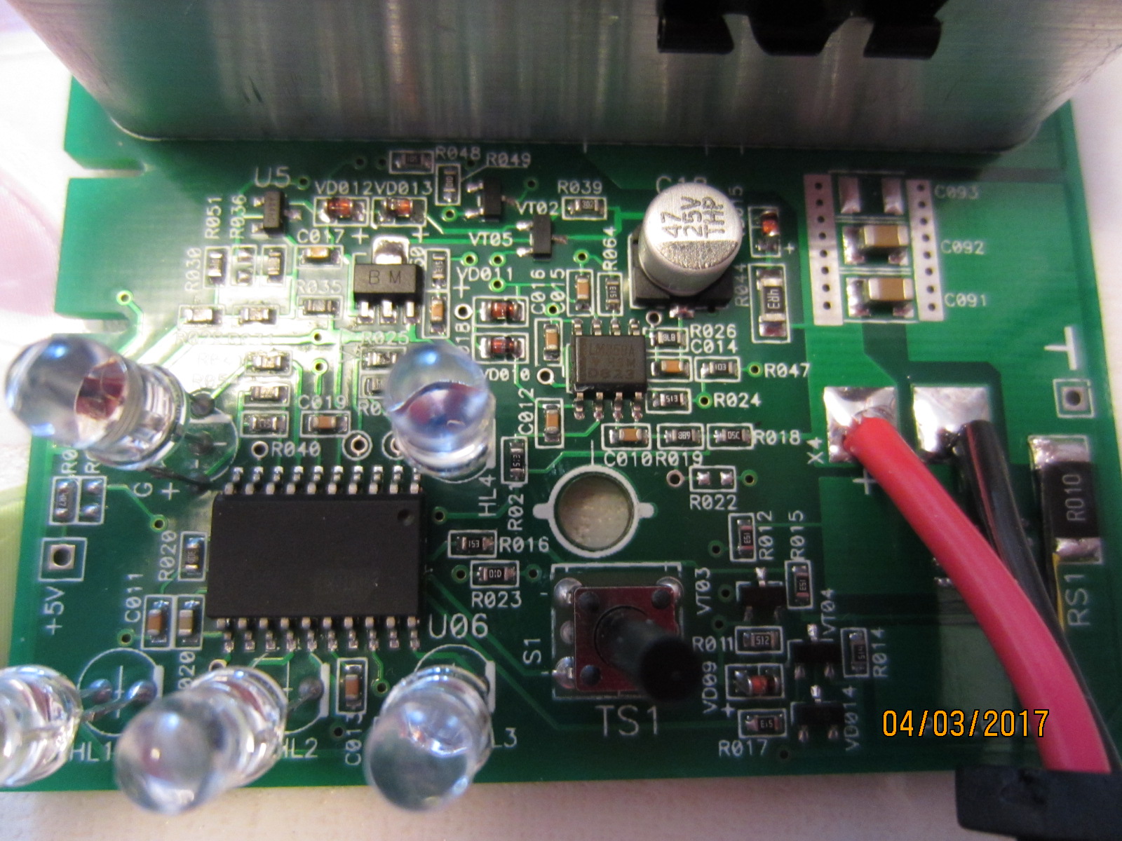

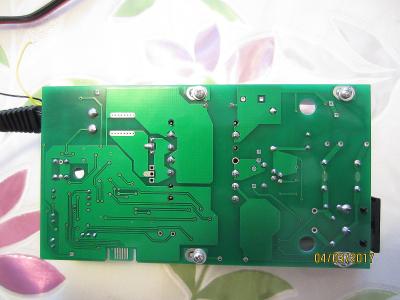

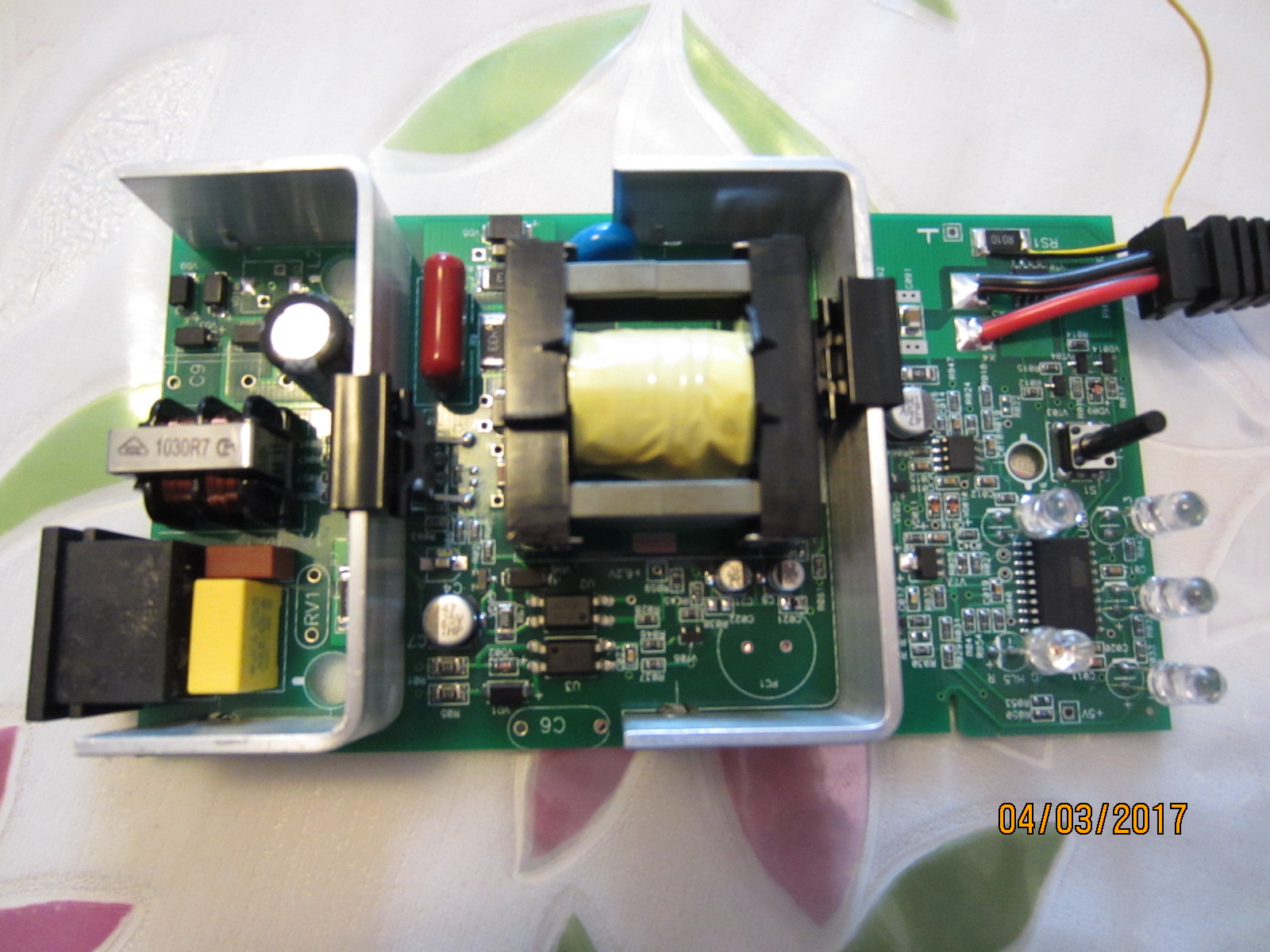

Сразу сорвал пломбу и вот что увидел:

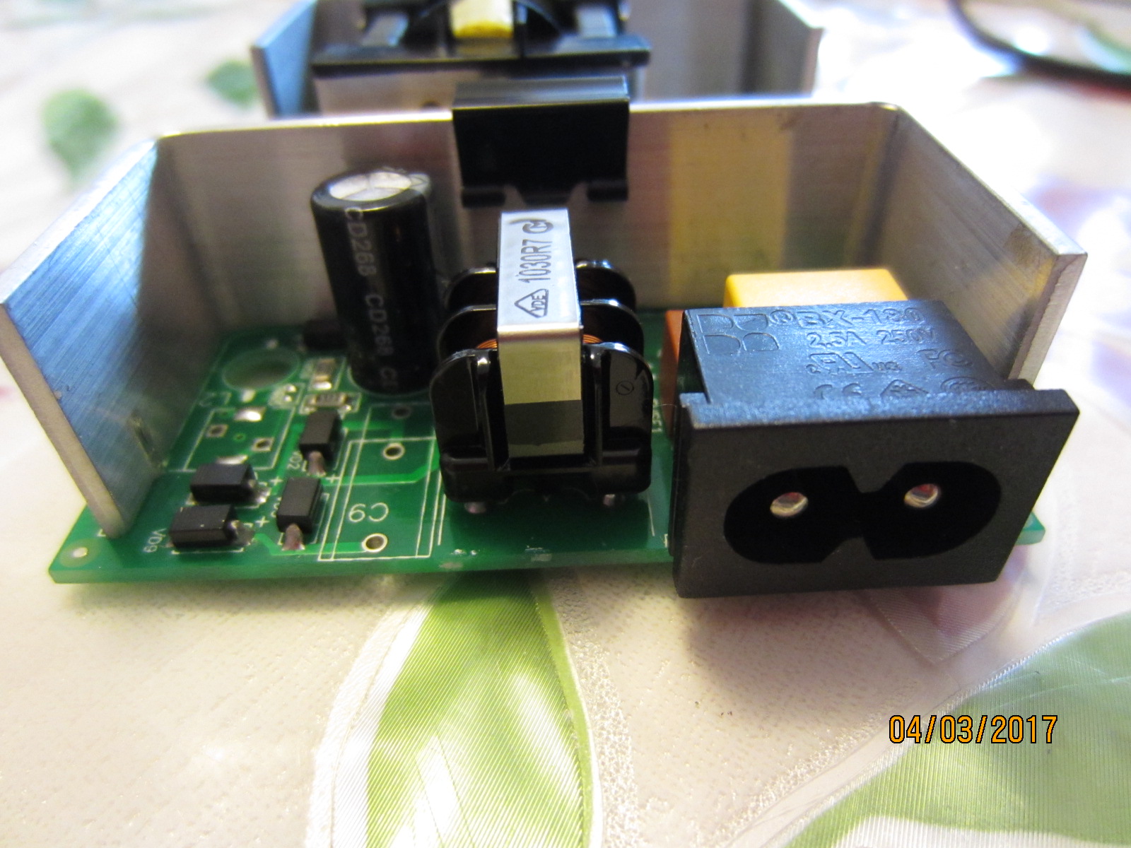

На обратной стороне платы справа даже высоковольтные разрядники есть. Правда, варистор не припаяли...
Высоковольтная часть:

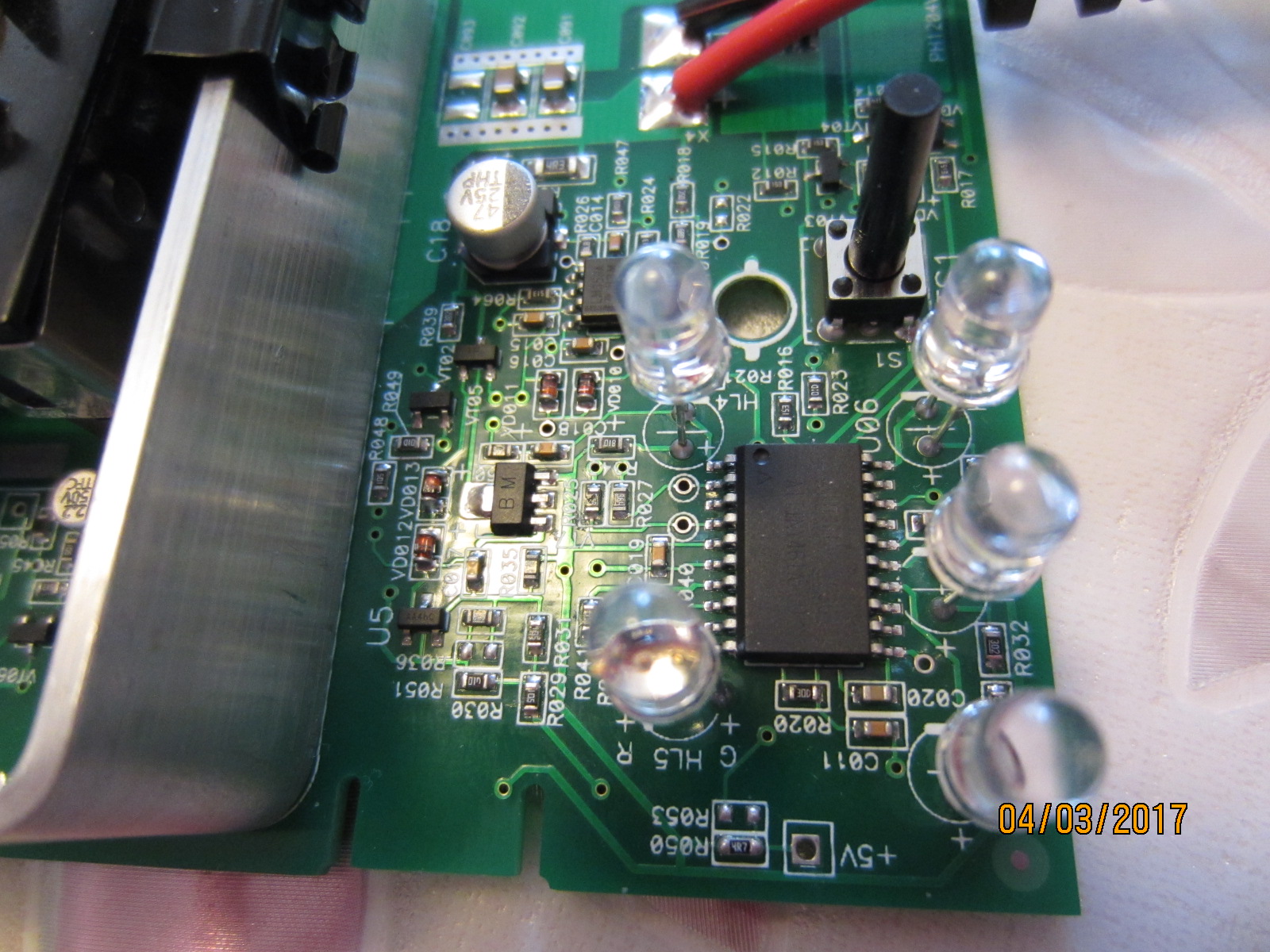

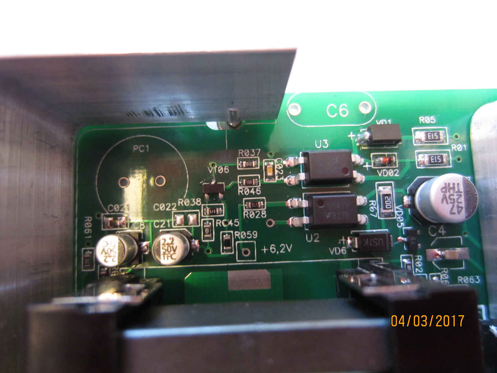

Низковольтная часть на базе проца AtMEGA:

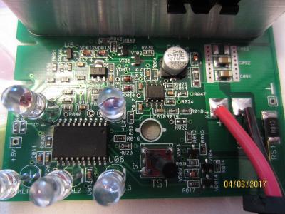

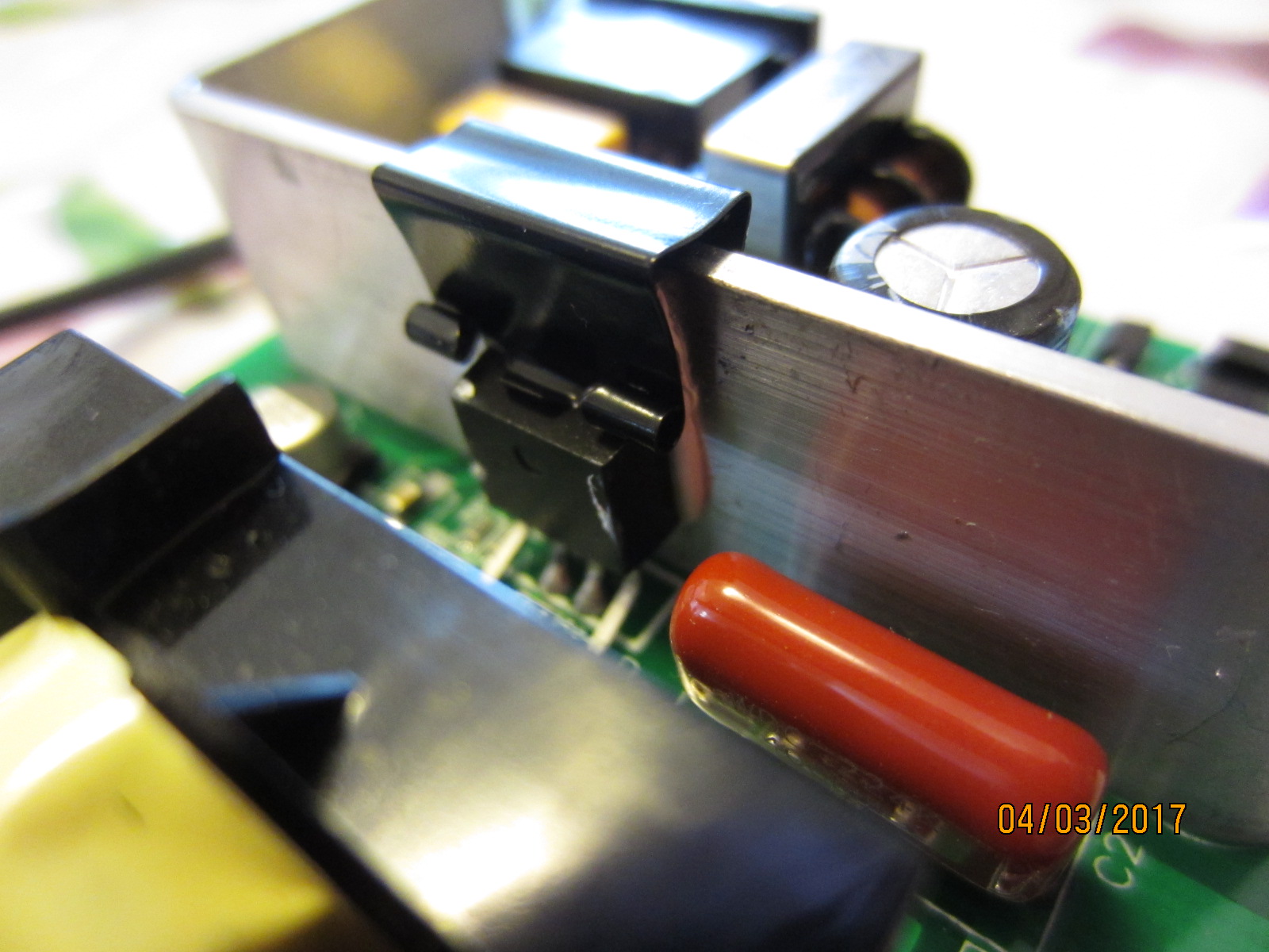

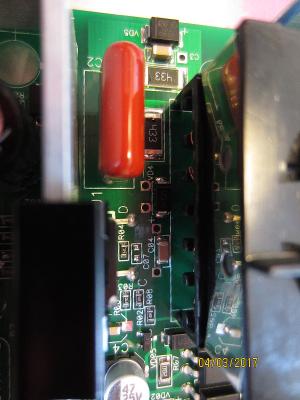

Силовая микруха импульсника TOP249 и двойной Шоттки выпрямителя закреплены на радиаторах мощными зажимами, термопасты не пожалели:

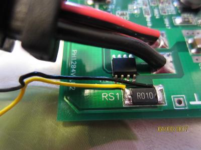

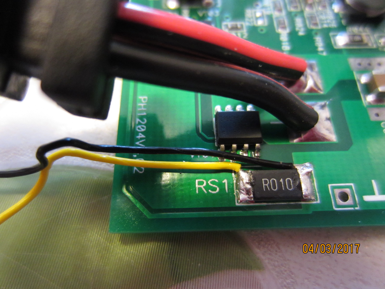

На токовый шунт сразу припаял проводки для дальнейшего слежения за током. Выше шунта виден силовой мосфет в планаре, который разрывает заряд при КЗ, переплюсовке АКБ и обеспечивает безискровое подключение/отключение АКБ:

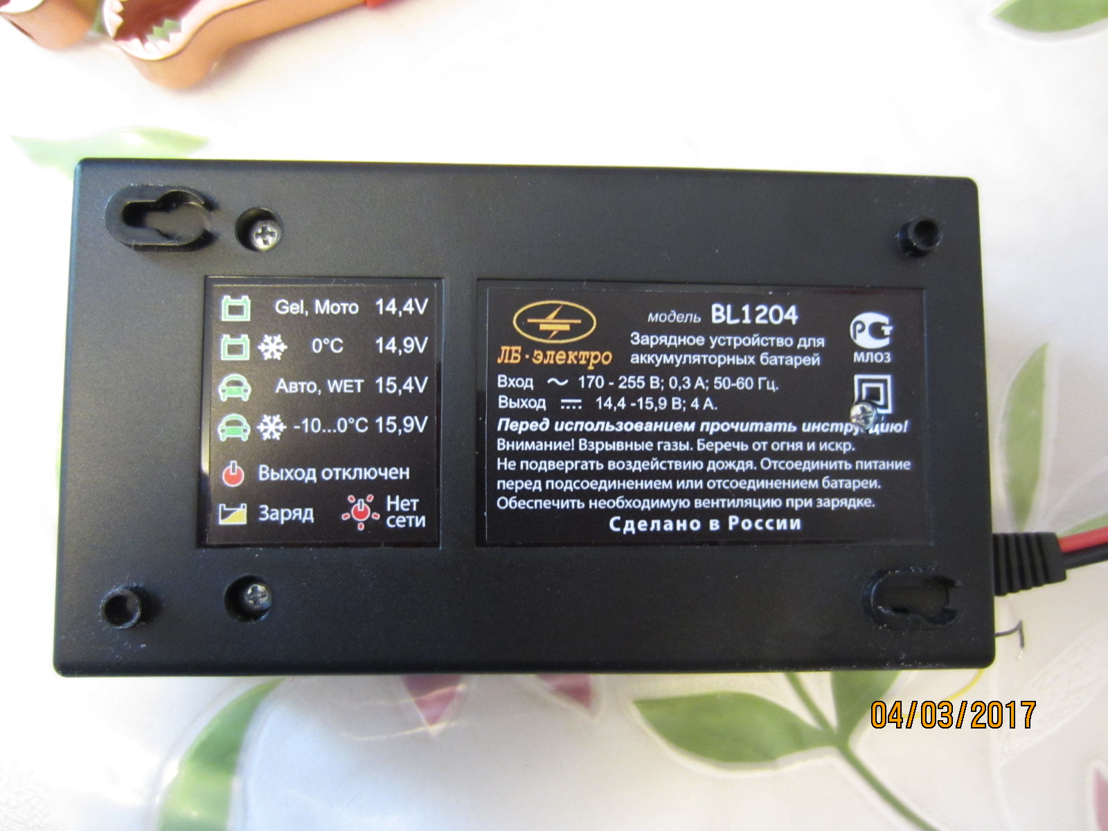

В целом, конструктивное исполнение мне очень понравилось, даже не ожидал: отличная машинная пайка, современные планарные элементы, шелкография на плате, внимание к мелочам, внимание к безопасности, защита от перегрева. Недаром на это ЗУ в сети нет отзывов об отказах. Инструкция:

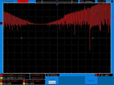

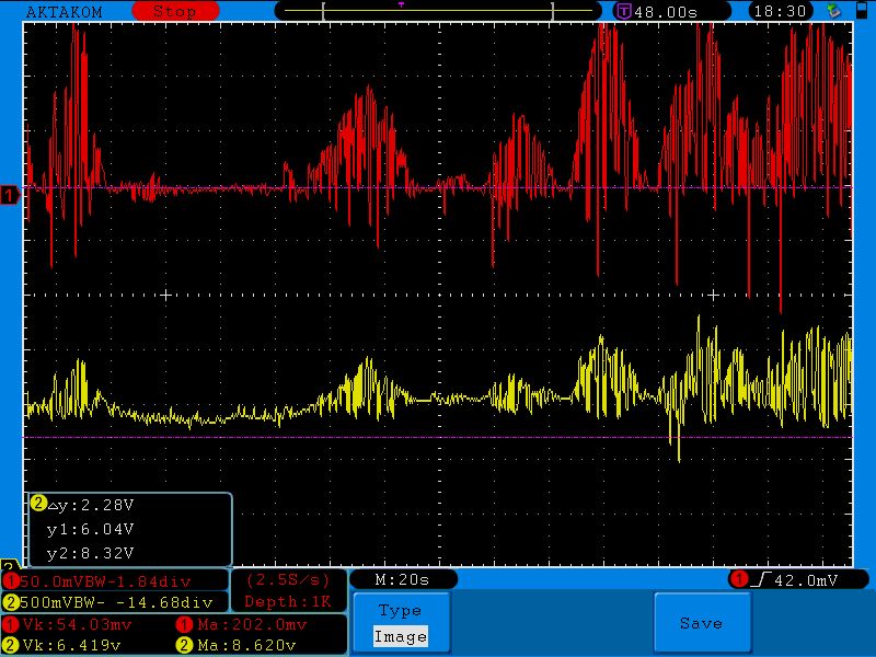

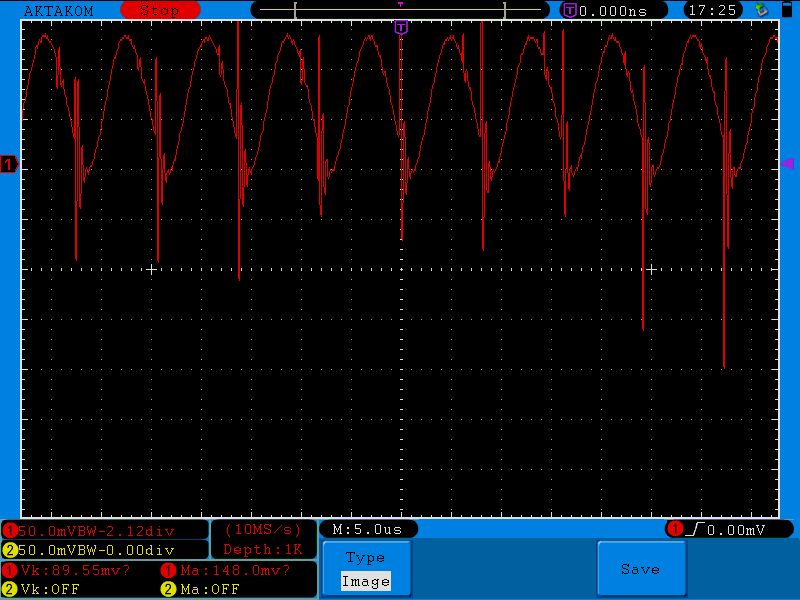

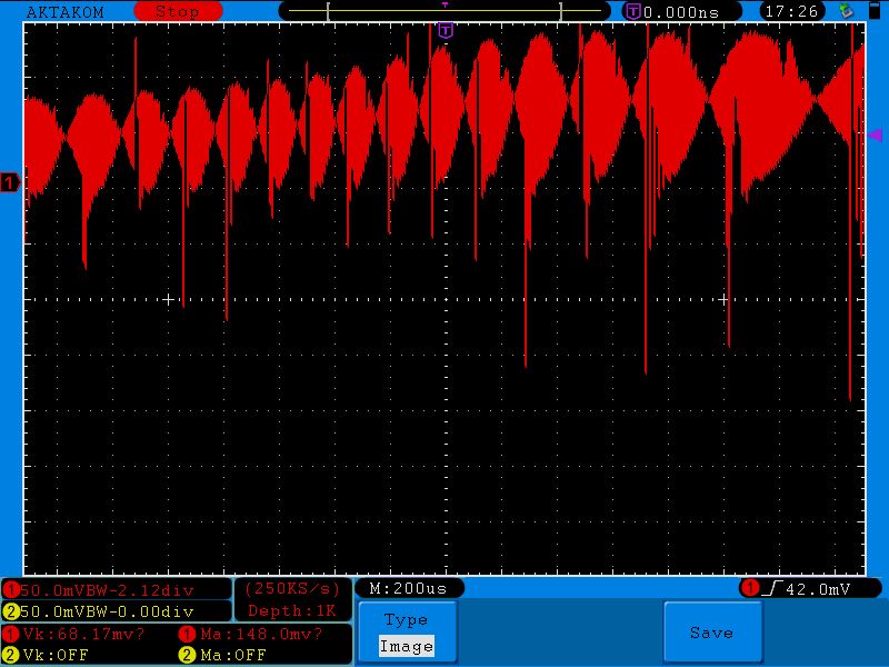

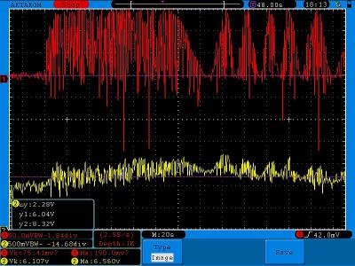

Ну что, разрядил старушку Варту74 (10 лет от роду, остаток 25 ачей) до 11,5В, подключил осцилл один канал к штатному шунту тока в ЗУ, другой - к АКБ. И тут новые сюрпризы - сигнал тока, а с ним и напряжения, оказался весьма сложным, многократно промодулированным по амплитуде. Гораздо сложнее, чем картинка в мануале. Пришлось долго колдовать с настройками осцилла, разрешением и синхронизацией, дабы получить читабельную картину.
Основная несущая частота 100 кГц (не фильтрованная от импульсника):
Она промодулирована по амплитуде частотой около 100 Гц, амплитуда тока достигает 15А и он постоянно меняется. Максимальный ток, как указано в мануале, составляет 4А. Очевидно, указан усредненный ток, похоже так и есть.

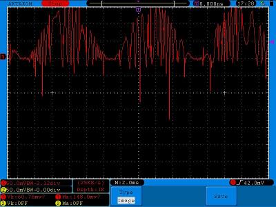

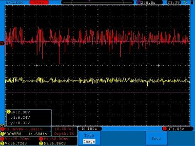

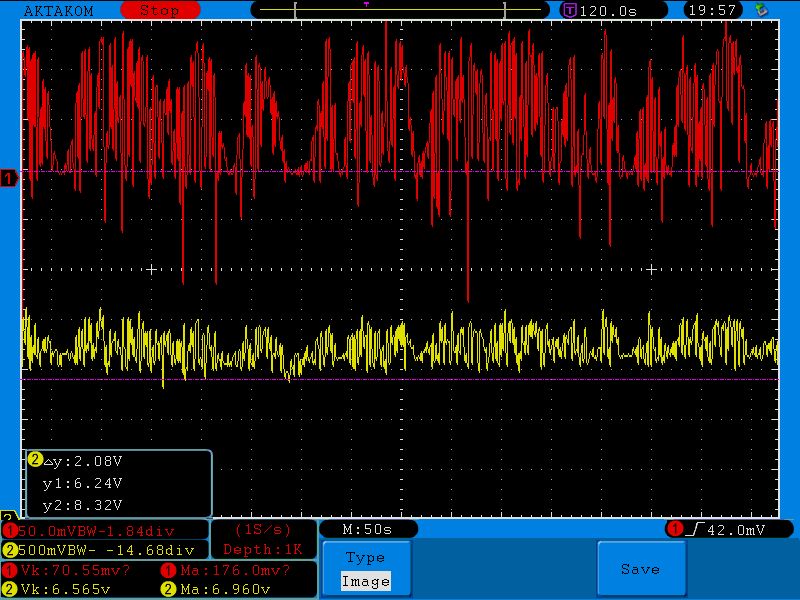

Здесь на разных развертках:

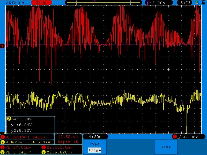

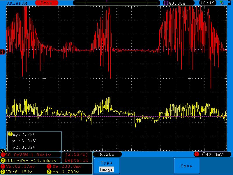

А теперь два канала, красный - ток, желтый - напряжение:
То же, но с длинной разверткой 20 сек/дел в наиболее интересных моментах:
Самая длинная развертка 50 сек/дел:

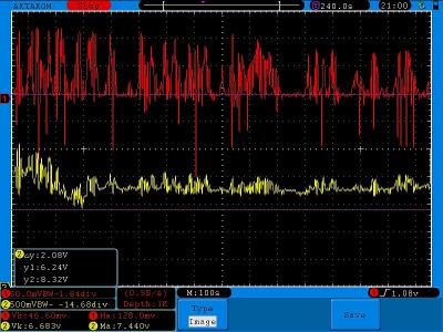

Как я не пытался уловить какую-то закономерность, так и не смог - алгоритм не прощупывается. Периодически ЗУ о чем-то думает, наращивает-снижает ток, дает паузы на отдых. Короче, это не простой CC/CV и это ЗУ явно умеет думать.

Кто его знает... Надо делать длинную серию КТЦ.

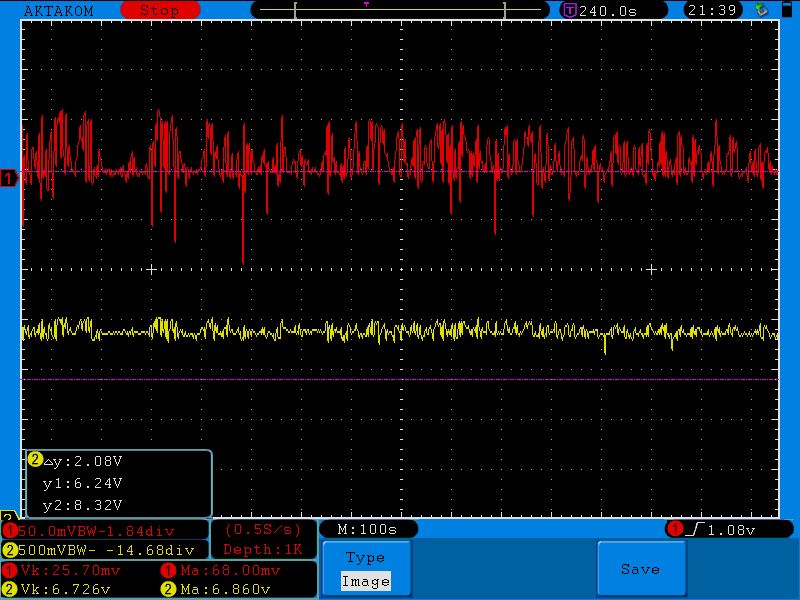

Вот напряжение по вольтметру приближается к 14,2В, энергетическая площадь тока постепенно снижается и ЗУ медленно остывает. После 14,4В должно уйти в поддержание 13,6В. Это умирание мне не нравится:
Она промодулирована по амплитуде частотой около 100 Гц.
Очень похоже на модуляцию №3 ЗУС в5. Но форму повторить можно, вопрос лишь в алгоритме.
