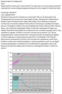

Ответ разработчика Александра Быстрова: https://vk.com/lb_electro

[user]ИС-Х[/user], можно смело в шапку темы добавлять. Причём прямой цитатой, а не просто ссылкой.
Добавлено 02 Апр. 2018 в 15:18
График с током интересный.
СтэпАн
[user]xeus[/user], а какую из прямых цитат Быстрова вы бы забили в шапку?
ИС-Х
Цитата: xeus от 02 Апр. 2018 в 15:16График с током интересный.
А что там интересного? Спадающий ток обычного CCCV, а потом он растет на электролизе.
СтэпАн
тот который 19.03 или 21.02?
СтэпАн
[user]xeus[/user], забавно однако, этот пост у меня проходит от 21 февр. с.г.
о нем и спрашивал...
мне тоже интересен зарядный ток в начале зарядки до выхода на 13,6В...
ИС-Х
Что мы и наблюдали на осцилле в первой странице темы: сначала прерывистый ток сложными нерегулярными полумесяцами 100кГц+100Гц, а ближе к установленному порогу полумесяцы сходят на нет и почти чистый CCCV с контролем скорости спада тока, далее сваливание в буферный режим 13,6В.
Что тут  является "диалоговым" алгоритмом - не понятно.
AlexAi
Цитата: ИС-Х от 02 Апр. 2018 в 16:48Что тут  является "диалоговым" алгоритмом - не понятно.
Выбор величины тока по дельте напряжения.
