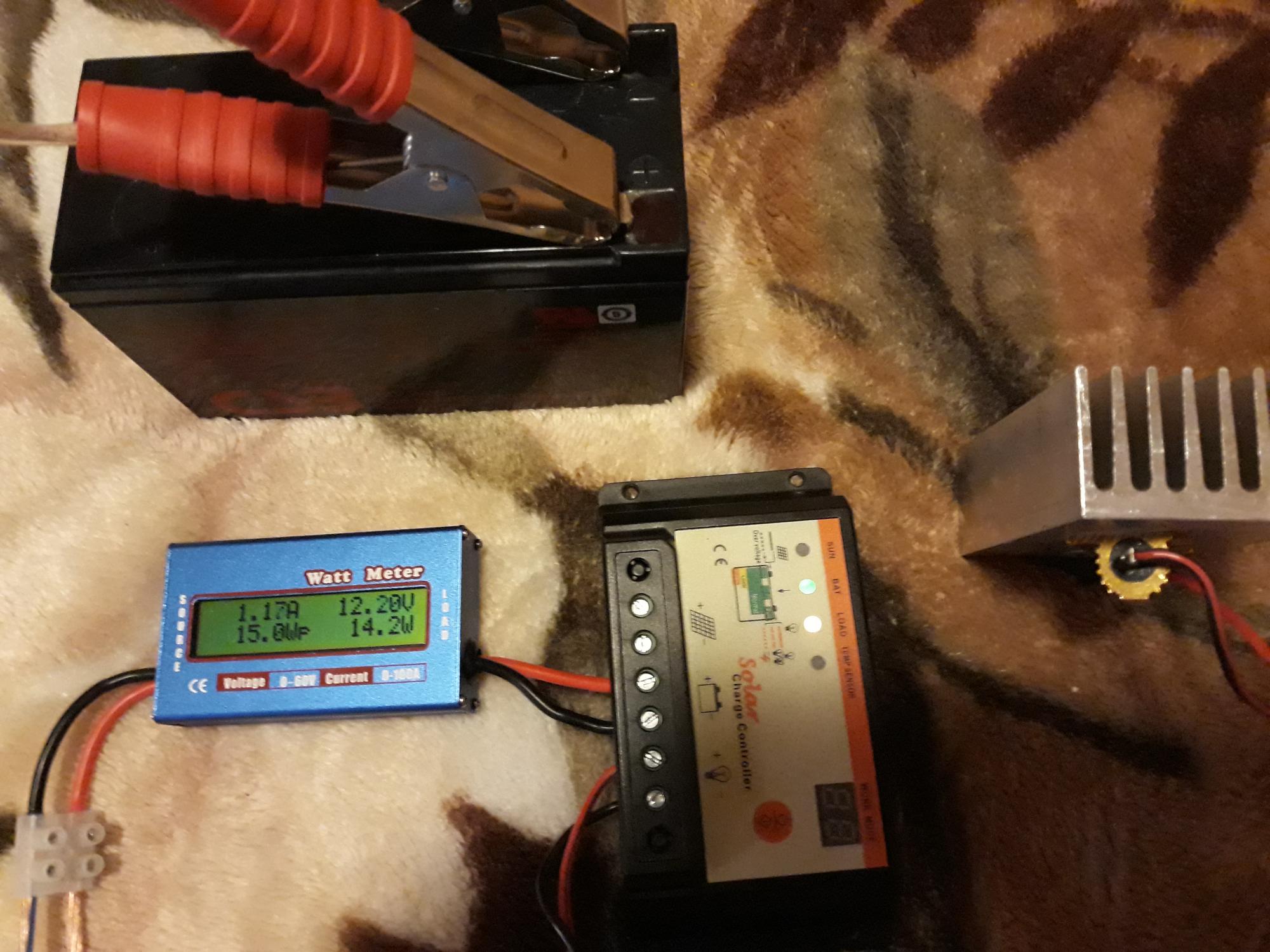

Да не вопрос собственно, могу с картинками  ;-)
Предварительный разряд АКБ, нагрузка 15Ом, солнечный контроллер работает как ограничитель конечного напряжения 10.6В

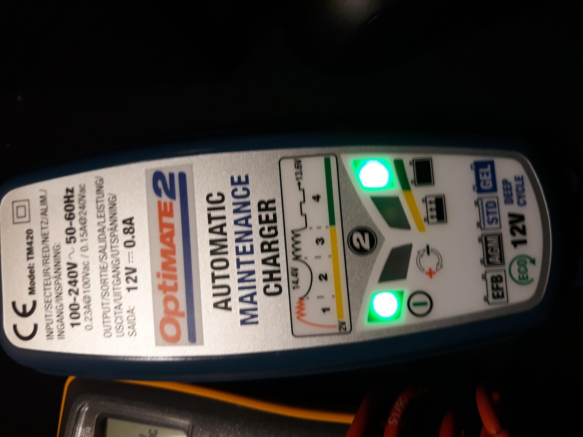

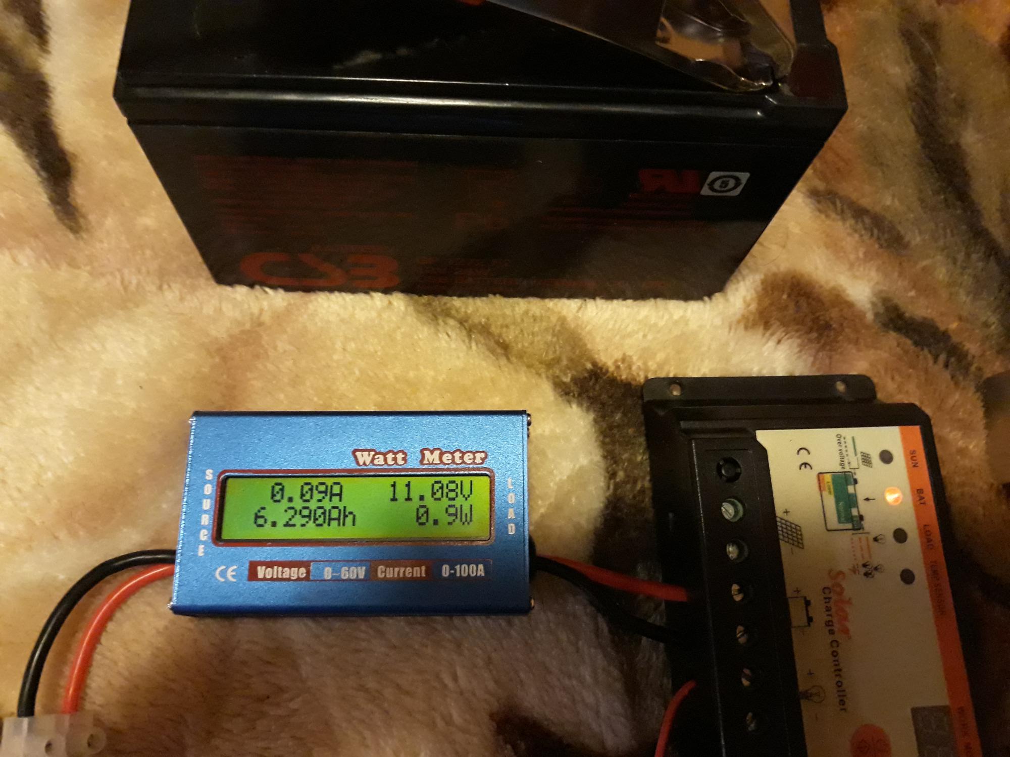

Vitox
#1128
Разряд завершен (неплохо для 4-х летнего АКБ...) Напомню, заряд был CCCV до напряжения 14.8В
АКБ поставлен на заряд Optimate. После заряда вечером после отстоя разряд.

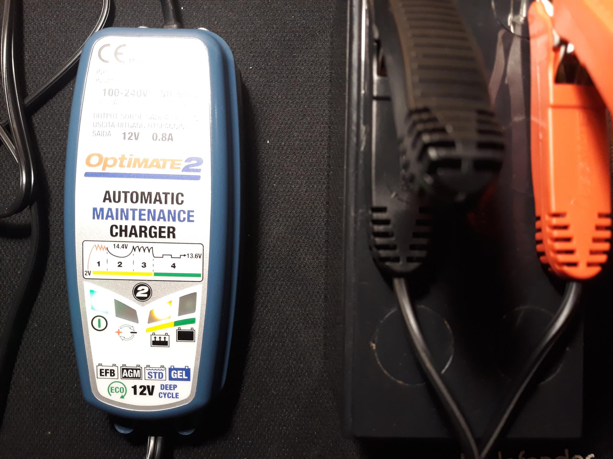

Vitox
#1129
Заряд окончен, снимаю с зарядки, вечером приеду - разряд.

#1132
Цитата: SergAV от 15 Нояб. 2018 в 12:04
Есть предложение — провести сначала несколько КТЦ одной зарядкой  до стабилизации результата.
В январе проводил тест, и мой застоявшийся АКБ (от УПСа) до 3-го цикла наращивал емкость:
1 - 2,92
2 - 3,29
3 - 3,38
И еще, насчет «касания». Контроллер для СБ разорвет цепь при достижении «точки касания». А далее он, вполне возможно, периодически будет выкачивать (в виде качалки) энергию до отключения его из цепи. - Неплохо проверить этот момент для «чистоты» эксперимента.
Приветствую всех, Несколько КТЦ подряд не могу, просто в силу отсутствия свободного времени, думаю этот тест зарядок оценочный будет. В будущем может заморочусь по полной. Остаточная емкость 6.2Ач, думаю раскачка особо ничего не даст, АКБ 4 года. Сейчас приехал и сразу поставил на разряд после Optimate. НРЦ на начало разряда был 12.78. Я снимаю АКБ СРАЗУ после отключения нагрузки солнечным контроллером, для этого специально подгадал время, чтобы следить за процессом разряда.  ;-)

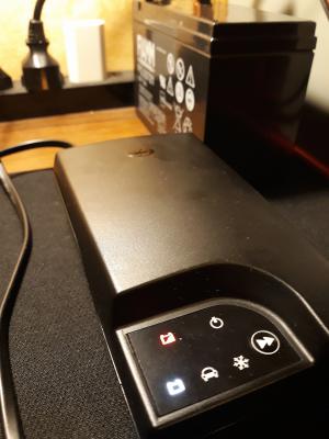

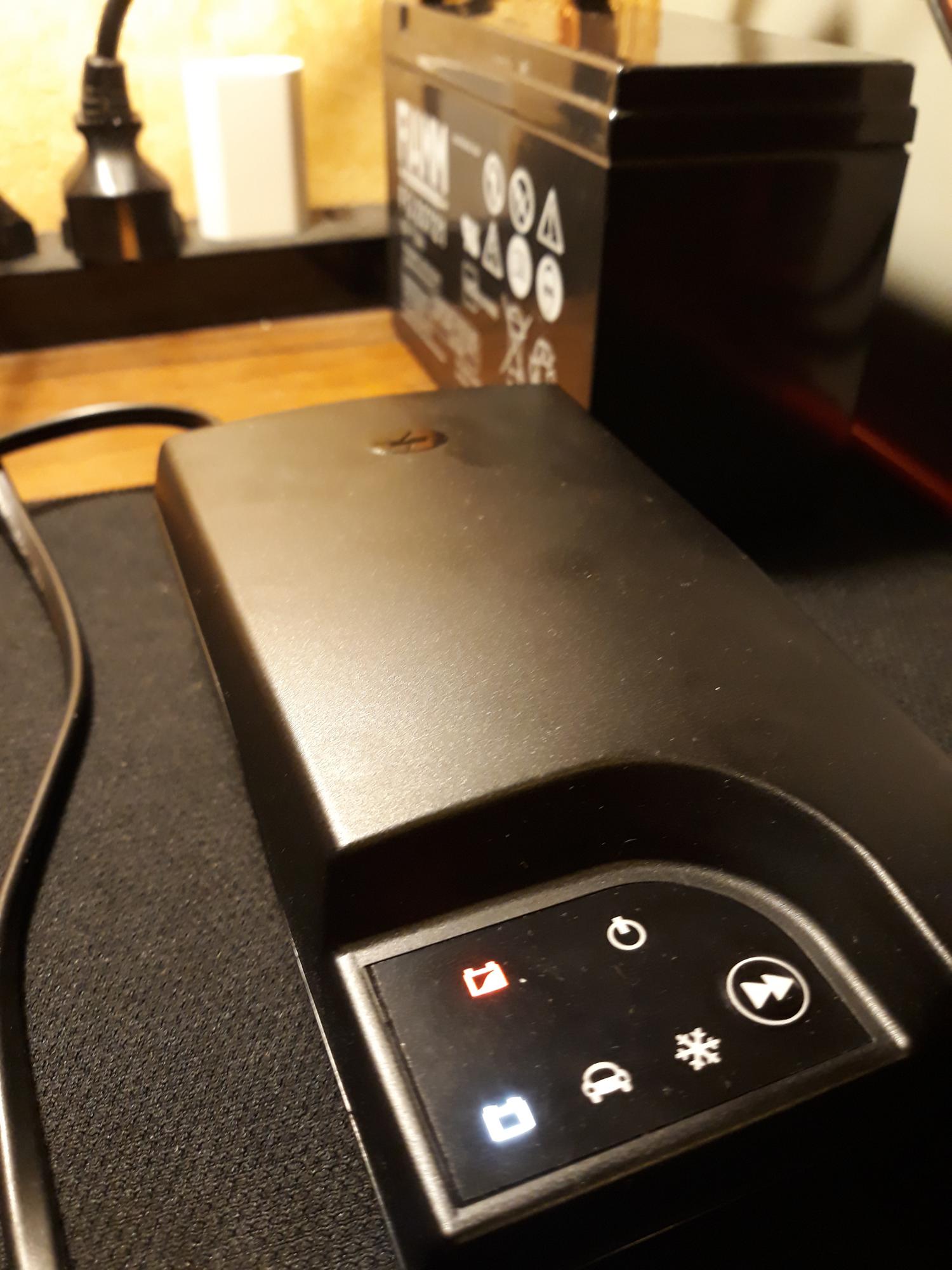

Vitox
#1133
Достался тут с пожарки Fiamm 7.2Ач, напряжение на клеммах 0.4В  :-) Толкнуть пришлось ЛБП, а то БЛка в упор его не видела. Решил испытать BL на способность восстанновления, посмотрю результат, пока своей очереди БЛка ждет...
P.S. АКБ не удалось "поднять" BL-1204, как впрочем и Optimate 2.
