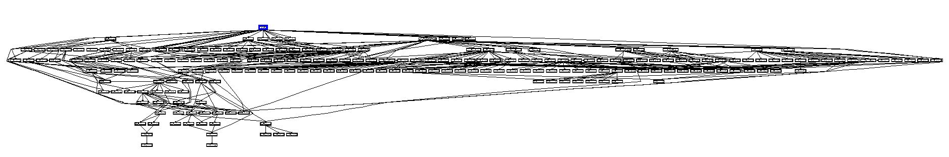

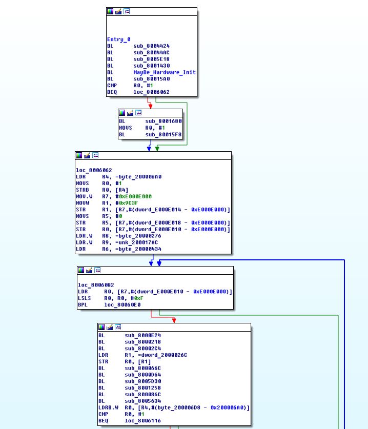

Дорогие друзья, небольшой понедельничный пост, для поддержания настроения.
Сниферение шин в выходные дало массу информации для анализа. Красивых картинок для приложения мозгов еще нет, потерпите немного.
Параллельно посмотрел в прошивку, ESC v1.3.0 которую любезно выложил один из форумчан.
Думал, что все будет страшнее.
Не смотря на то, что бутлоадера в прошивке нет, достаточно быстро отыскалась точка входа и несколько функций инициализации железа.
Итог - около 240 функций, похоже использован STM HAL, который добавил больше половины пустого кода с жуткими многослойными вызовами.
Будем копать, вообщем не так и много.
Дерево вызовов
Предполагаемая точка входа

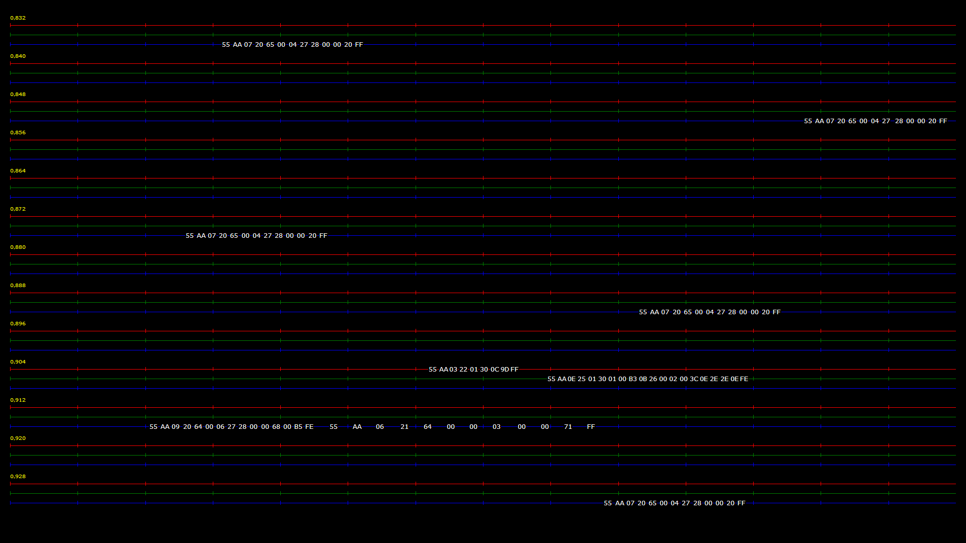

WEagle95

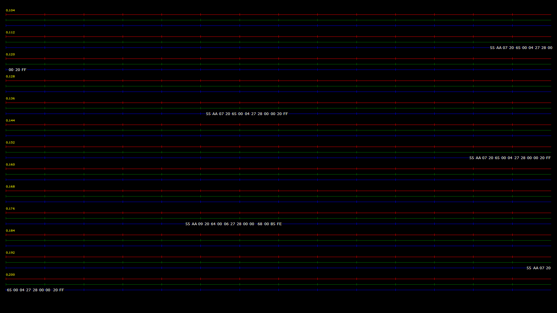

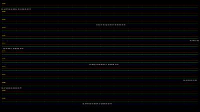

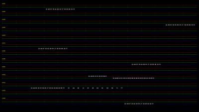

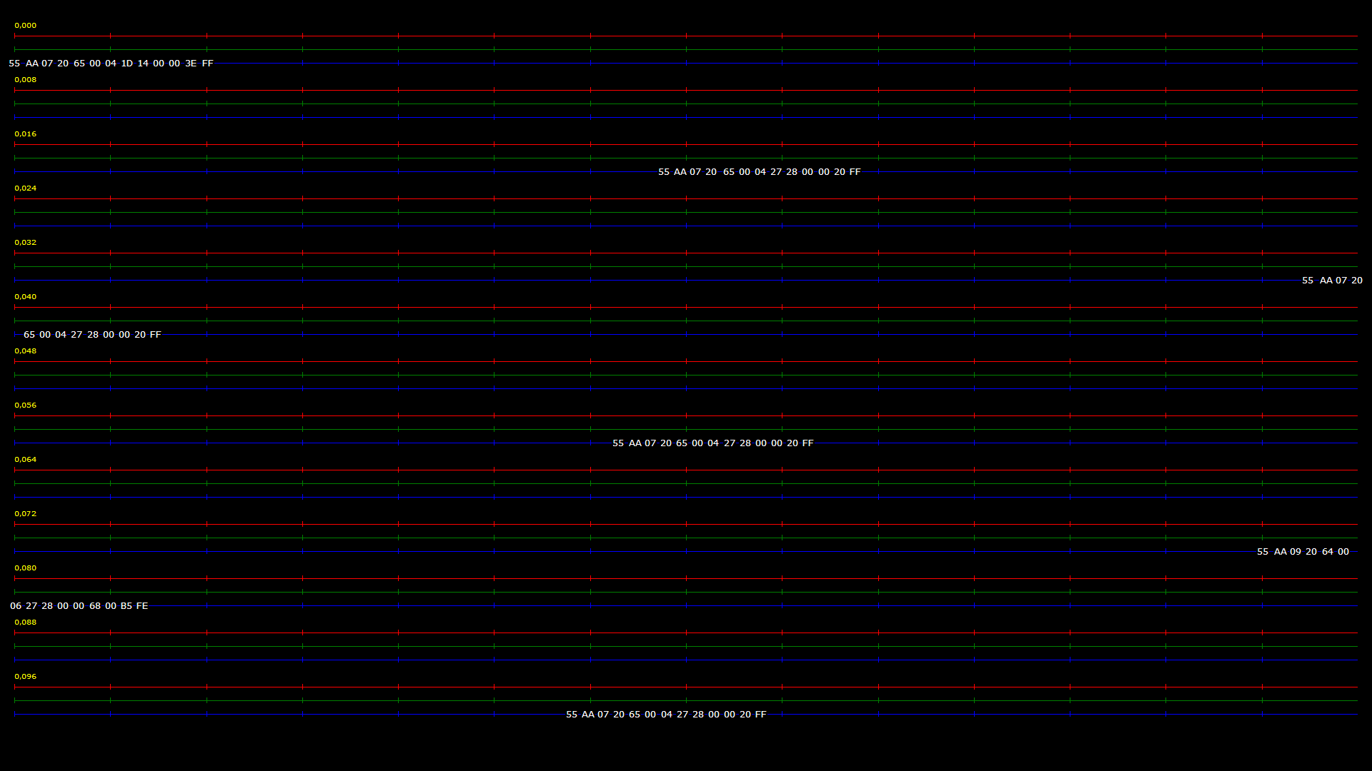

Всем привет!
Мои исследования самоката потихоньку продолжаются.
Как я писал ранее, из-за отсутствия у меня многоканального анализатора протоколов, был изготовлен на коленке на STMке снифер для трх последовательных шин самоката, который дал общую картину, синхронизованную по времени, между всеми передачами данных.
Софт для анализа данных тоже пришлось писать, так что не судите строго, это продукт двух вечеров между работой и сном.
Что видно на картинках
Воркфлоу пока тот же: Включение кнопкой->Несколько секунд ожидания->Выключение кнопкой
Как интерпретировать картинку:
Каждая цветная линия - шина
Красная: ESC->BMS
Зеленая: BMS->ESC
   Синяя: BLE-ESC, двунаправленная
Время идет слева направо
В начале каждой строки промаркировано время  ssss.mmm (Секунды и миллисекунды)
Каждая строка - 8мс
Принятый байт отображается в хексе, время приема (захождение в регистр последнего бита) на картинке посередине, между двумя цифрами байта
Точность по времени - около 5мкс (отображается на картинке значительно более грубо)
пара картинок, для понимания
весь лог (108 картинок, 2.5мегабайта) залью на обменник и кину сюда ссылку
UPD: еще картинка, из середины, более насыщенная по трафику

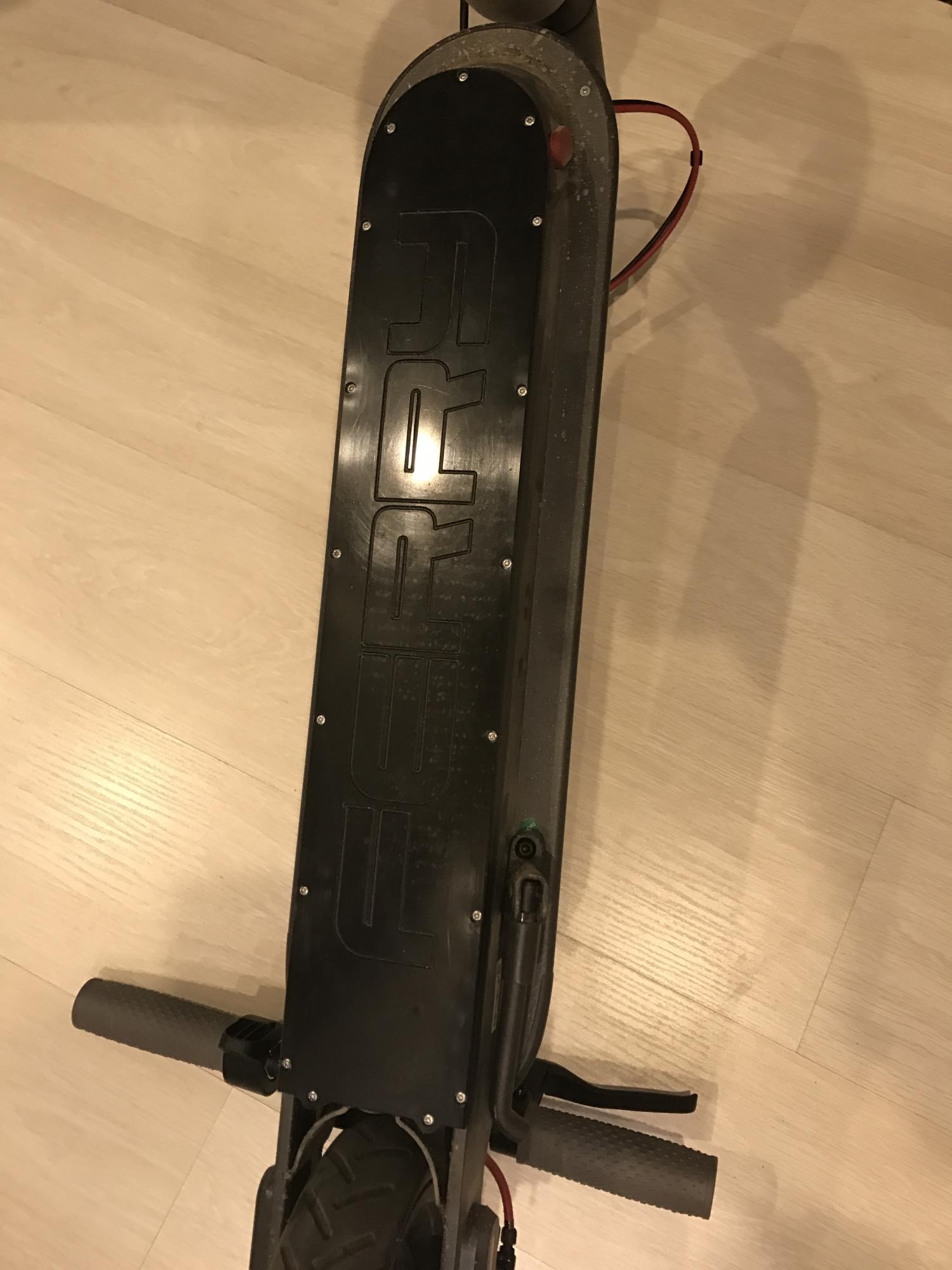

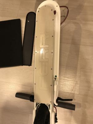

FloodZik

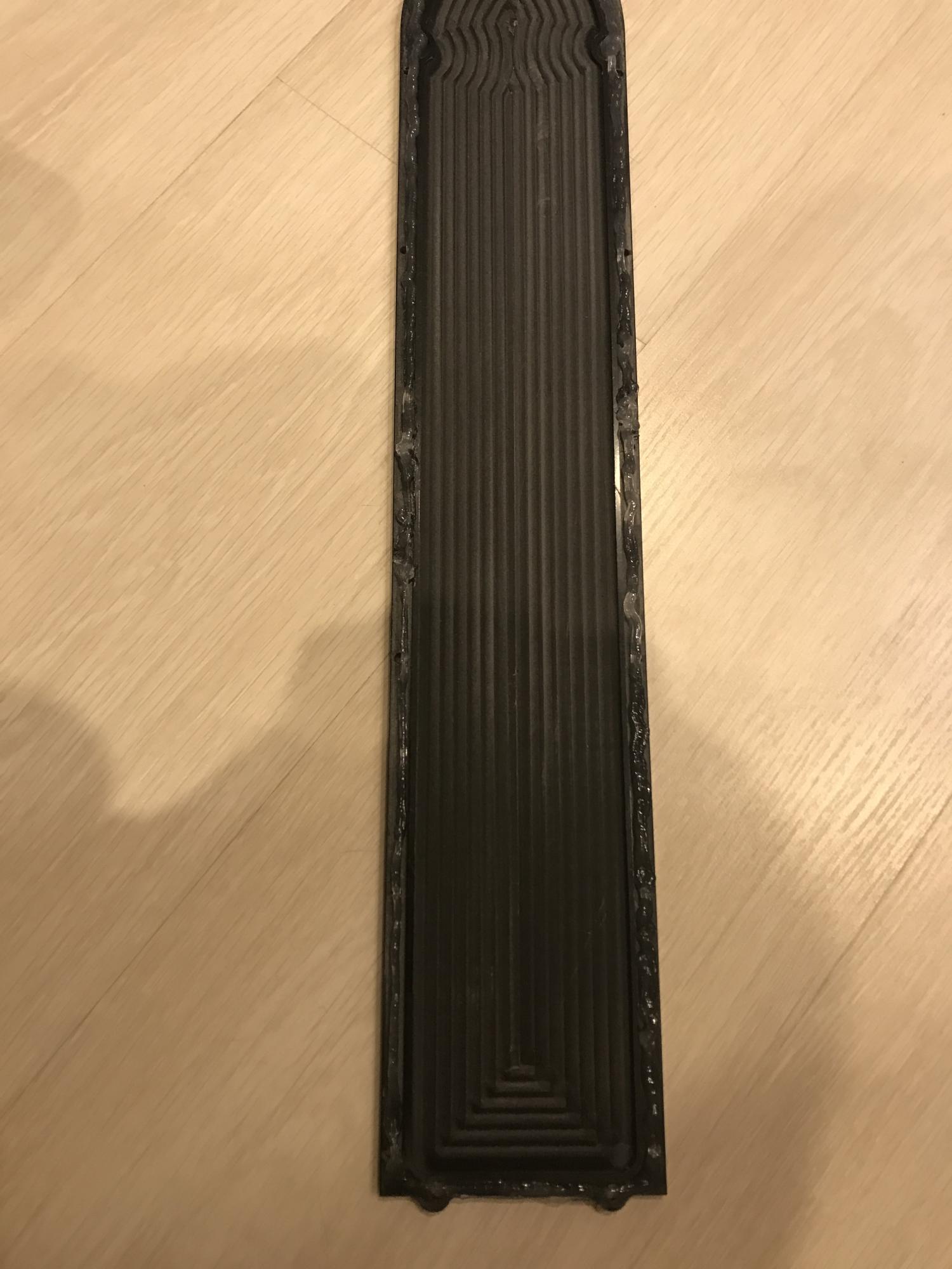

Получил сегодня второй самокат у [user]LIST[/user], ))) + две защиты, одну для нового, вторую для первого))))
Что ж я могу сказать, защита хорошая, тк у первого самоката я хорошо шлифанул головы у двух болтов, хотя и катался аккуратно...

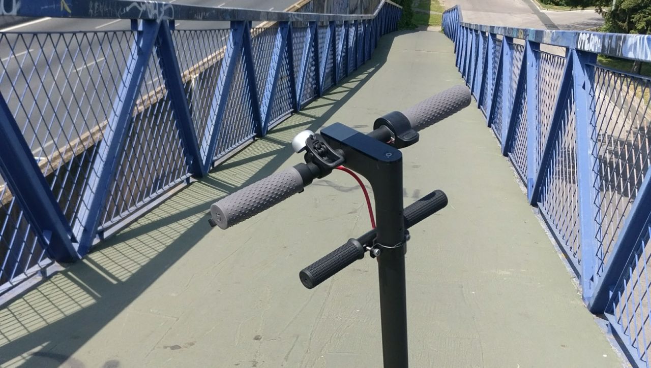

Цитата: LIST от 17 Апр. 2017 в 20:17
Вот, второй вариант - правильнее...  Так лоб дитя - дальше от рулевой (пусти и на 4-5см), но всёж ШАНС!   :bw:
