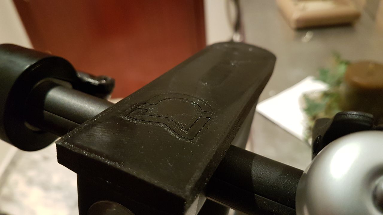

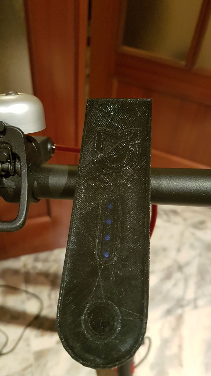

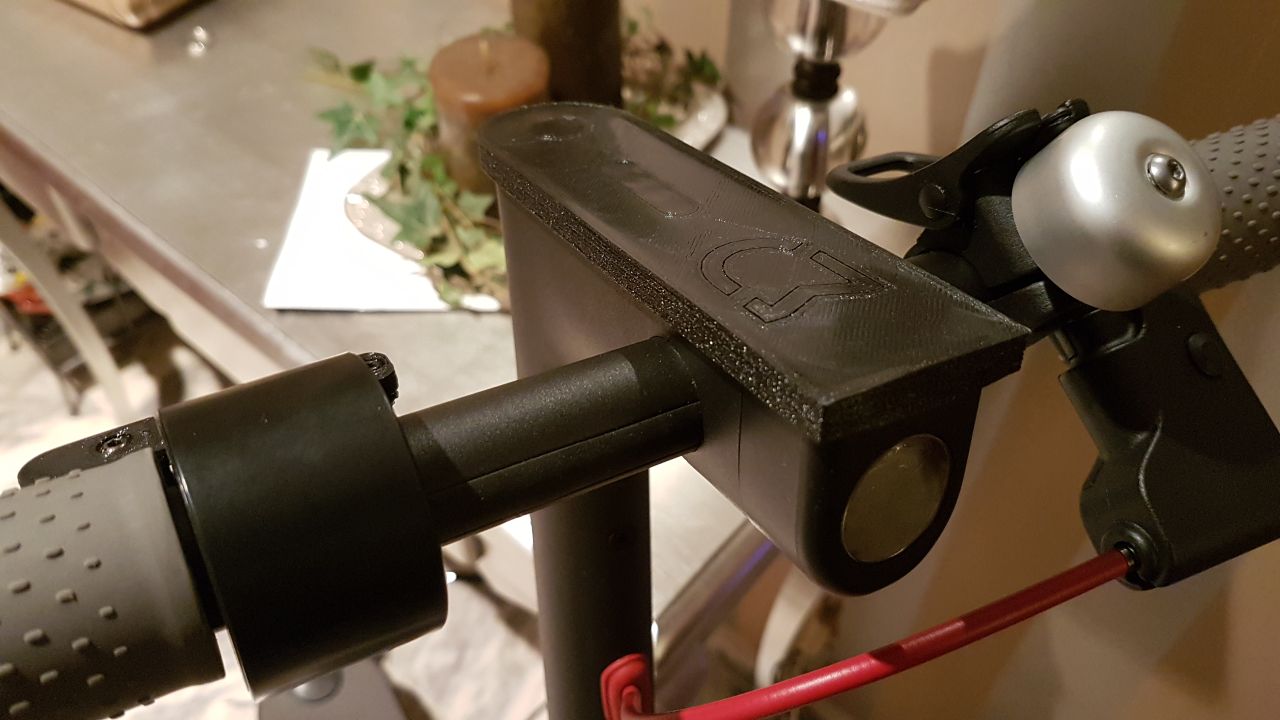

rds
[user]LIST[/user], Всё что вы делаете - достойно всяческого уважения и похвалы.
Но некоторые ваши посты я реально не понимаю.
Небольшое описание того что изображено на фото добавит +10 к пониманию.
