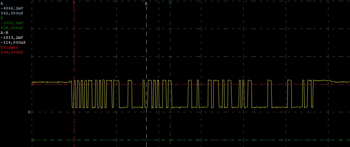

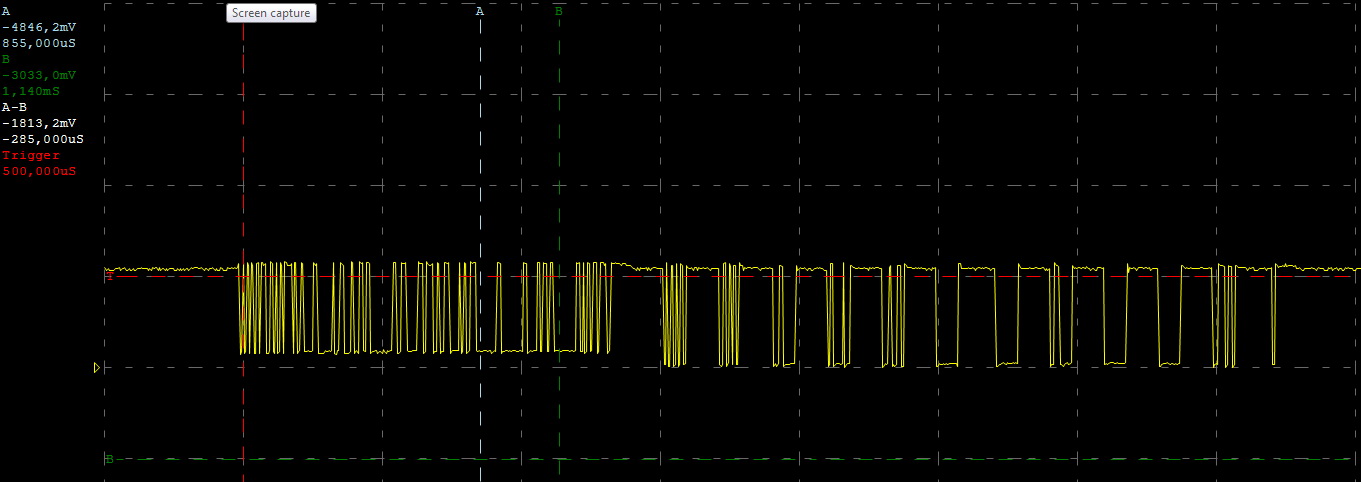

WEagle95
Друзья, меня немного не хватило на прочтение всей темы, так что если уже было - поправьте.
Слазил в свой самокат и немного поизучал его внутренности. Как уже ранее кто-то писал, микроконтроллера действительно 3.
1 - Главный, стоит в коробочке на руле, отвечает за управление и блютус, какой он архитектуры - не понял, но 100% это не ARM
2 - Контроллер двигателя, стоит в пластиковом блоке в поддоне. Это ARM, Скорее всего Cortex-M3, очень вероятно, что STM32F1, по крайней мере по пинам питания очень похоже. Рядом с микроконтроллером есть место под пинхэд, промаркированное D,C,G (Data, Clock, Ground). Я плату не снимал, но по тому что видно через крышку - это SWD.
3 - Контроллер в BMS - Тоже ARM, скорее всего Cortex-M0, производителя не знаю, надо изучать.
По разъемам на контроллере двигателя:
1 - Силовой к батарейке, 2 пина - это понятно
2 - Три клеммы - обмотки мотора
3 - 5 пинов - датчики холла на моторе + возможно датчик температуры
4 - 4 пина - интерфейс к контроллеру в руле, тут интереснее
сигналы:
GND - общий
VBattery - питание с батареи
Data - последовательный интерфейс
+5V - поднимается после включения и пробуждает, а возможно, что и питает контроллер двигателя.
5 - 3 пина - интерфейс к BMS
сигналы:
GND - общий
RX, TX - последовательный интерфейс.
Весь обмен по шинам идет в виде асинхронного UART на скорости 115кбод.
На руль шина двунаправленная по одному проводу
на BMS - два провода RX, TX

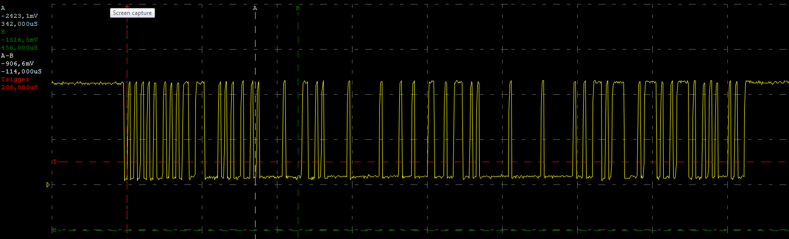

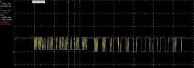

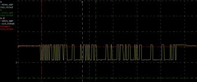

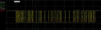

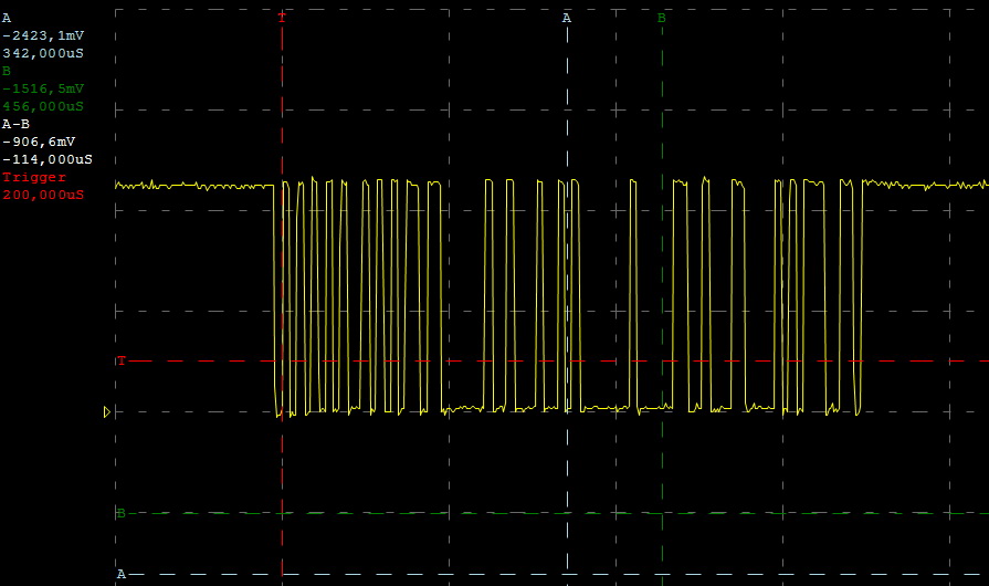

Пакетик от контроллера двигателя к BMS:
Пакетик от BMS к контроллеру двигателя:
Пакетик от ручки к контроллеру двигателя, без ответа:
Пакетик от ручки к контроллеру двигателя с ответом:
На первый взгляд, протоколы обмена достаточно простые и поддаются реверсингу.
Будет время - покопаюсь поглубже.
А так же жду коментов на предмет интересности темы, стоит ли вообще копать дальше.

LIST
Очень клева.. но забегу вперед...
Вот у нас есть все логи.. считали цифру...
Что делаем дальше? Пишем и шъем свой СТМ?
Проектируем и разводим свою или впаиваем новый? Ваше мнение?
