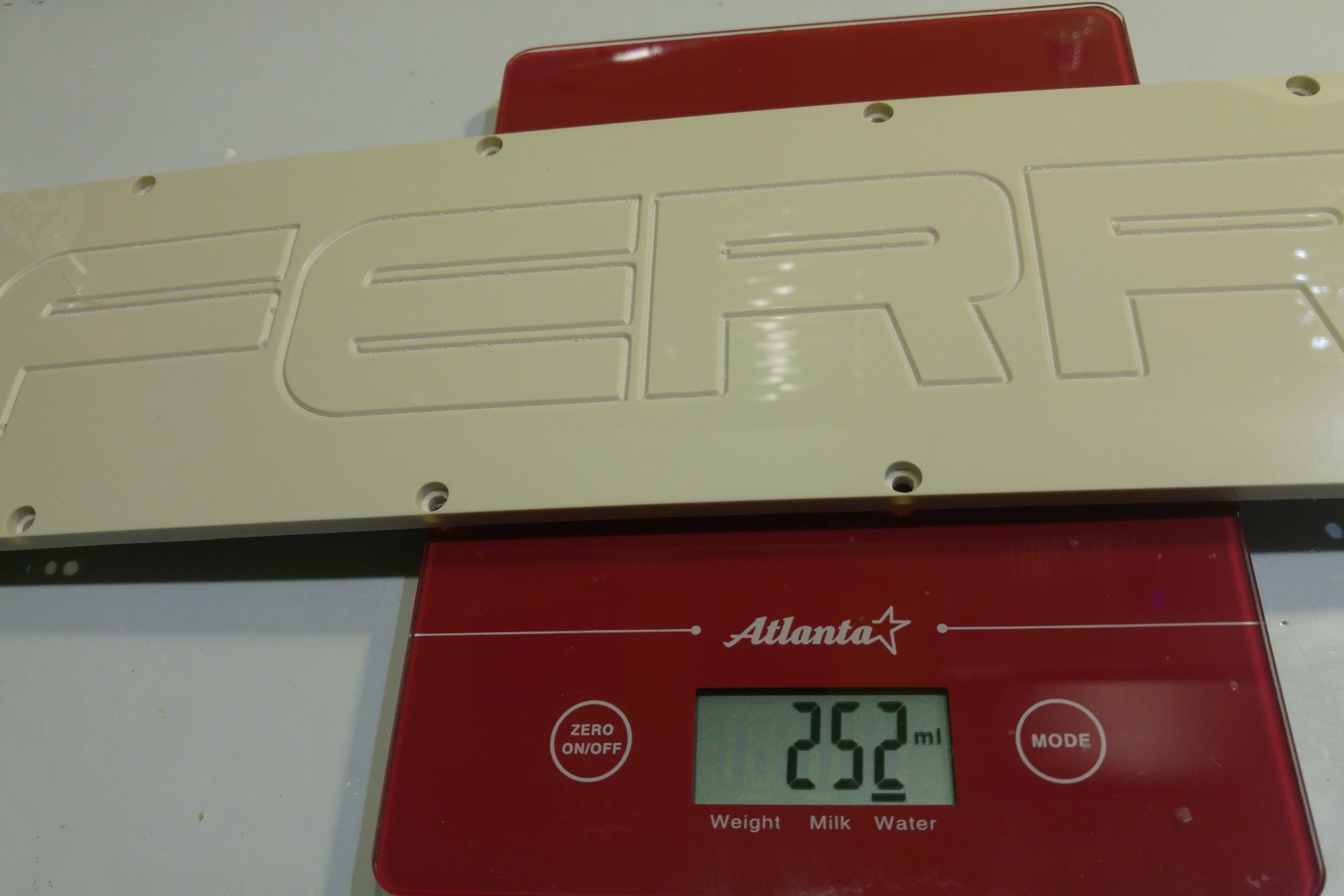

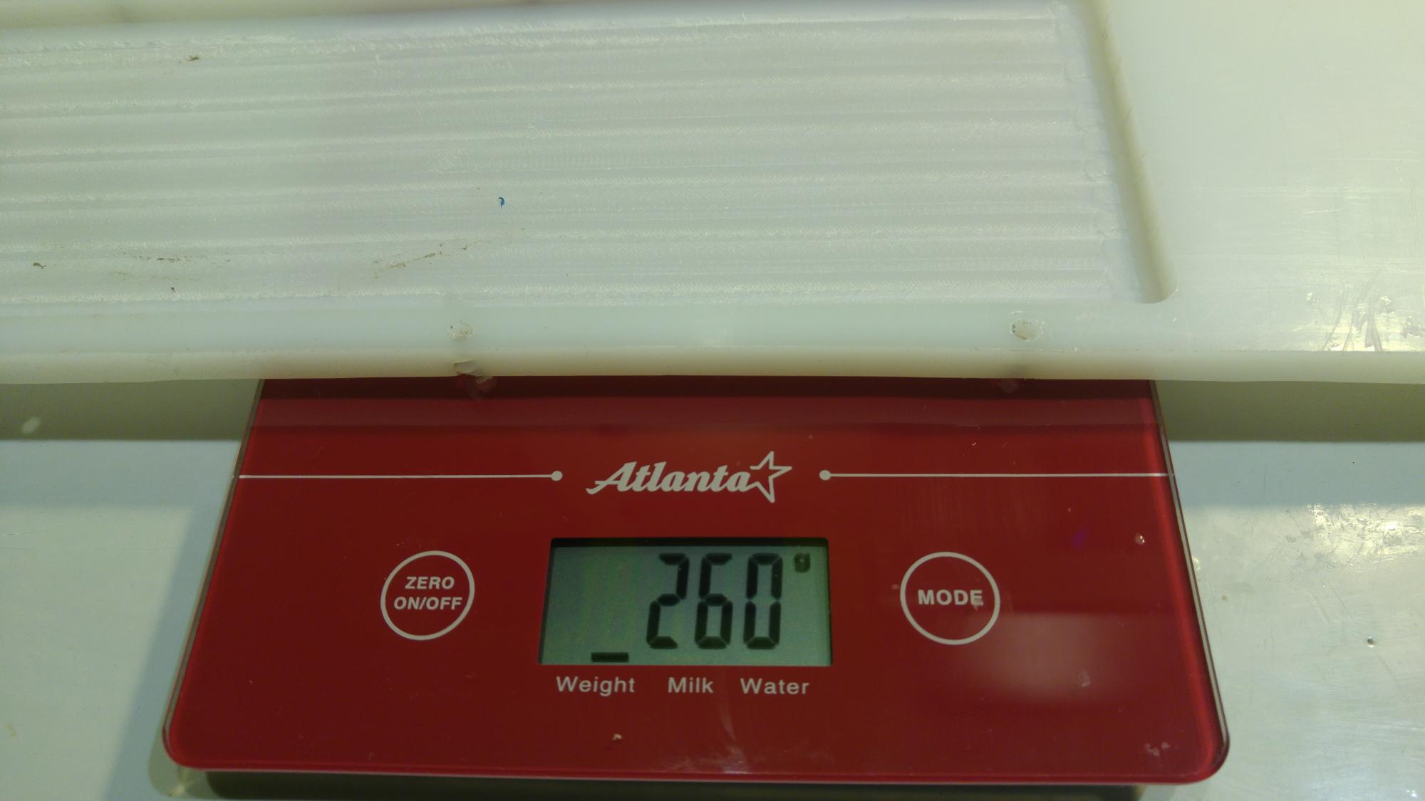

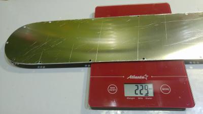

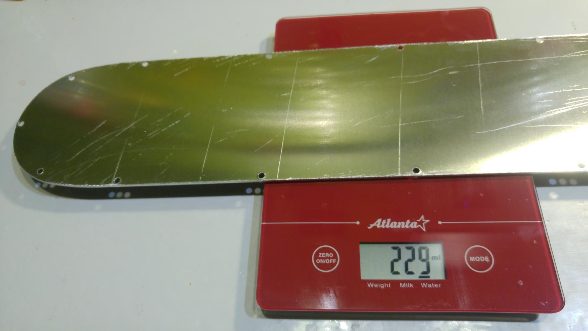

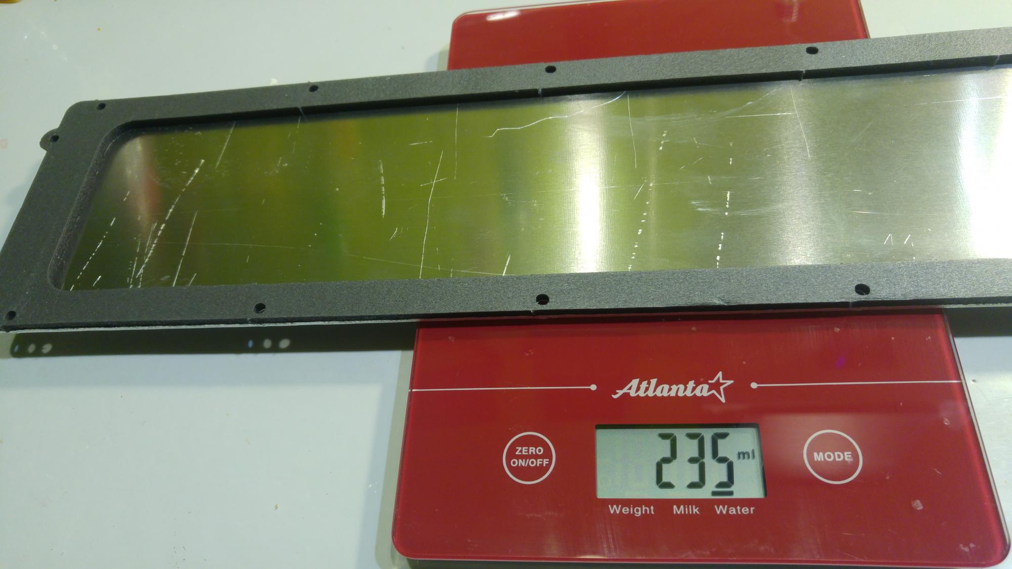

Чтобы навсегда закрыть бесполезные споры о весе:
1. Металлическая накладка на оригинальный пластик:
Металлическая накладка вместо оригинального пластика:
3. FERRY-S, материал ПНД, РЕ-1000, скользяк:
4. FERRY-SD для тюнинговой батареи FERRY-B:
С уважением

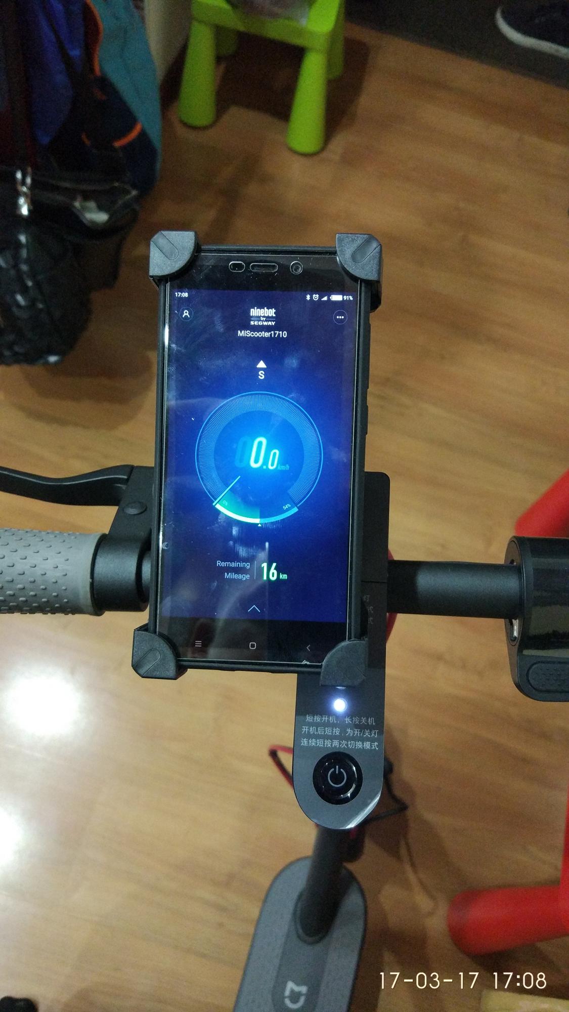

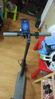

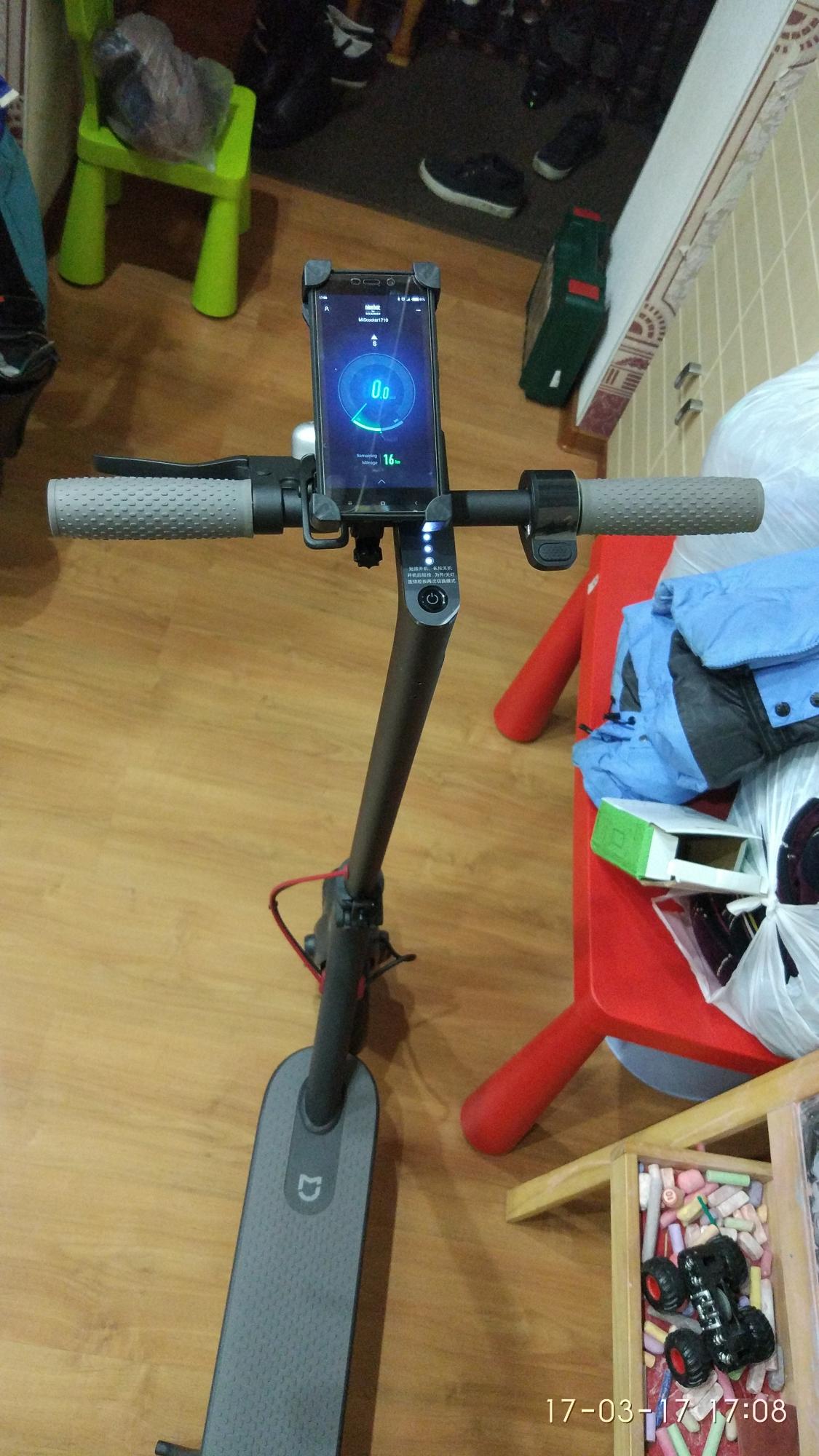

Мой апгрейд ручки газа MOD XD
Кароч плавный газ или мой круиз контроль XD
Ну видео смеху ради, может кому будет полезно...
