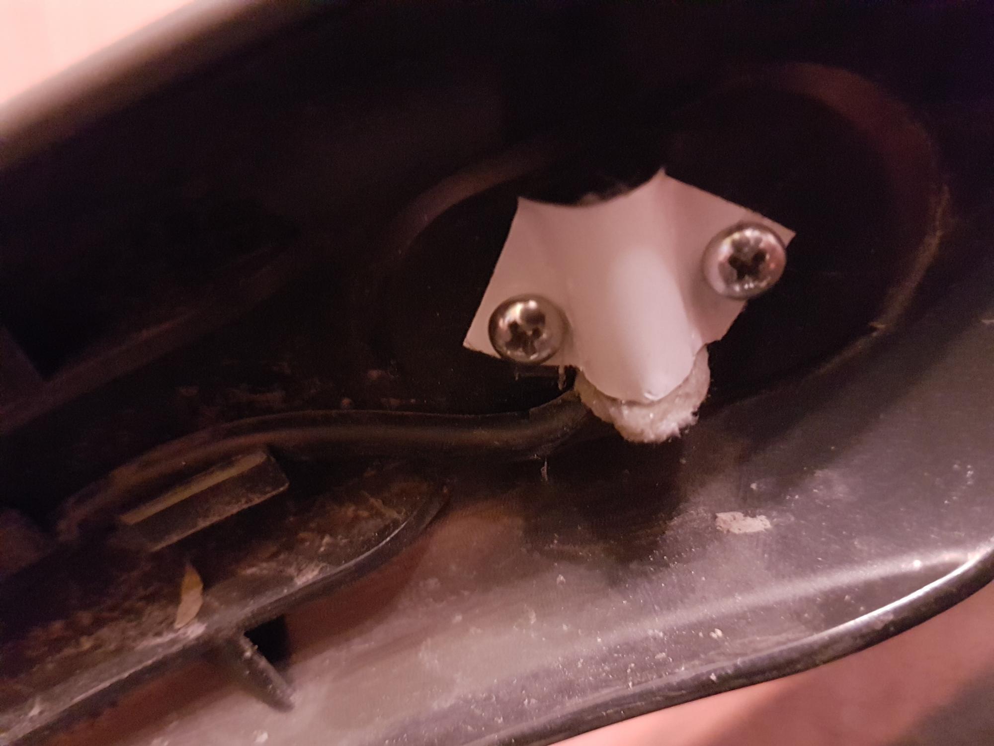

Здравствуйте!
Обратил внимание, что провод до заднего фонаря перетирается. Как в общем об этом и пишут.
Сделал из оцинкованного железа и наклейки из синтетического войлока защиту. Может кому-нибудь пригодится :)

[user]DBondarevsky[/user], от железа покрышку не царапает?

DBondarevsky
[user]Толян[/user], Железочка даже если и касается то своим изгибом, а не краем (я когда поставил проверил). Сейчас осмотрел покрышку, её состояние это подтверждает, никаких царапин продольных не видно.

Цитата: DBondarevsky от 17 Май 2017 в 09:35
Здравствуйте!
p.s.
Синтетический войлок это наклейка на ножки стульев из Икеи
а я проще сделал. работаю в рекламке. пластика помойка. вырезал по форме, углубил под провод и закрутил на более длинные болты с потаем))

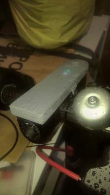

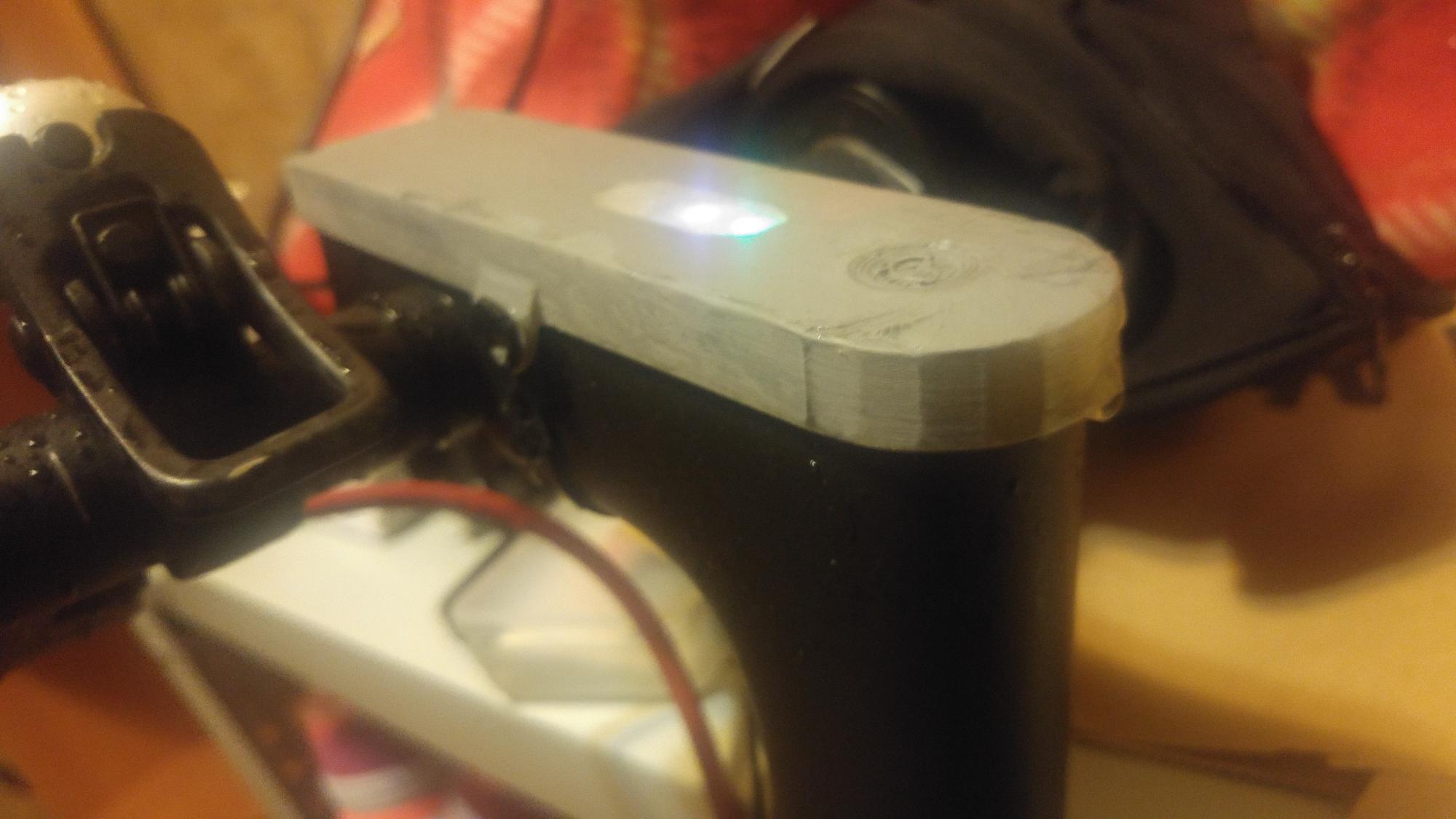

#335
Сделал хреновину для защиты от дождя.
Если кто в Питере могу напечатать, либо сами.
Еще не загрунтовано толком и не покрашено.
Ссылка на модельку вот.
https://www.tinkercad.com/embed/h1aPuK3PLeH?editbtn=1
