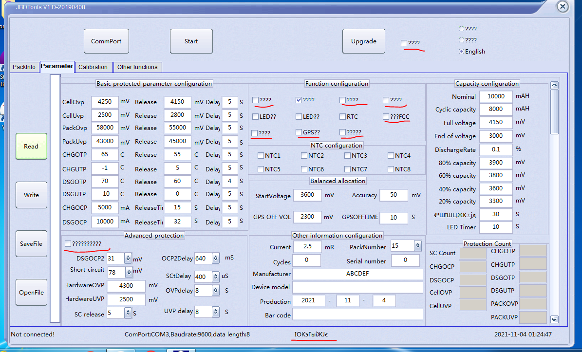

Скриншот из проги дайте. И надо, конечно самому помониторить нижний порог. А то, может по делу БМСка отключает. На холоде импеданс сильно растет, как и  просадка.
Параметры надо с умом менять, контролировать реальный цифры.  :kidding:

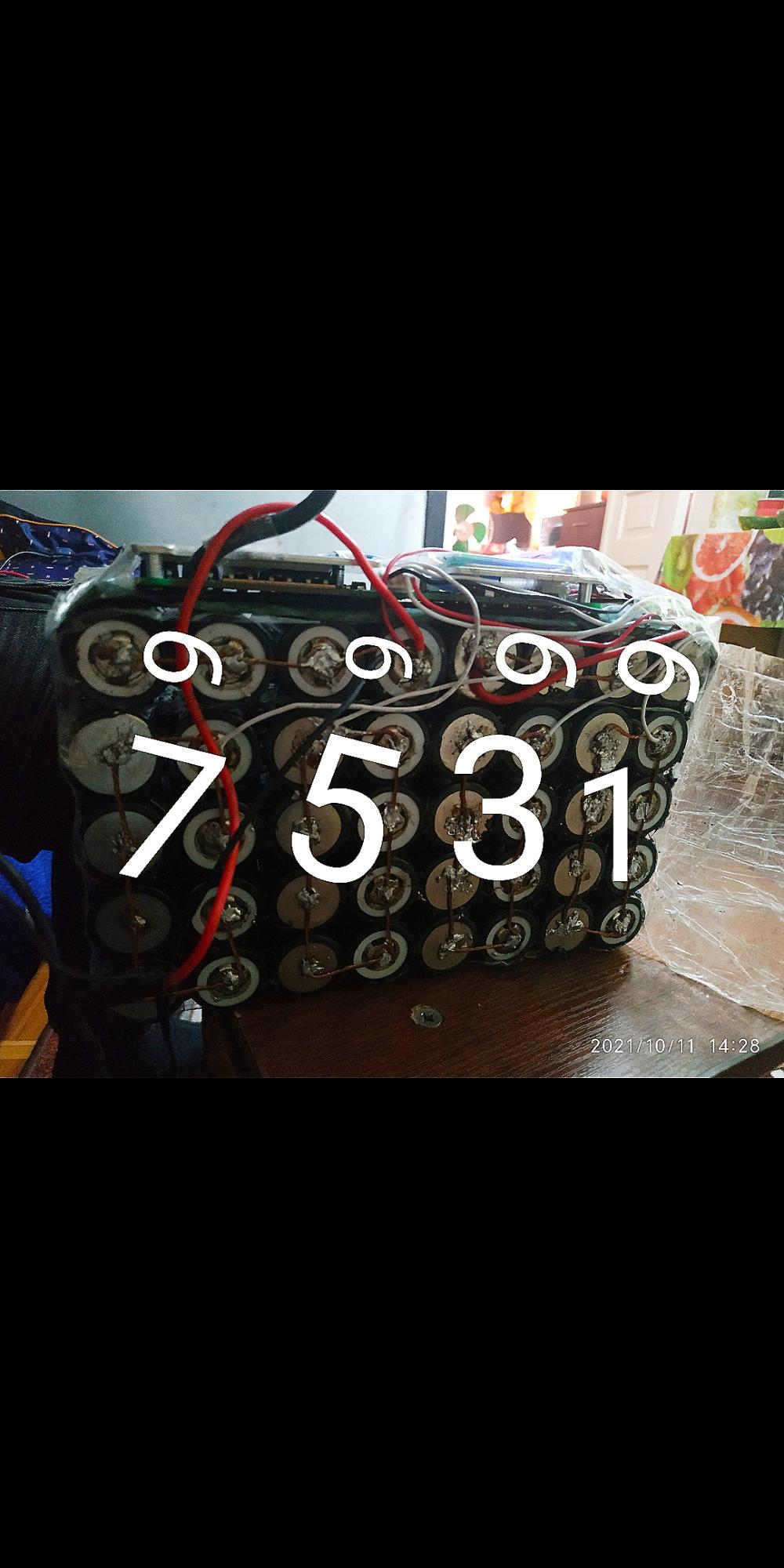

and3383
Ребята, всем привет.
Добавлено 03 Ноя 2021 в 19:42

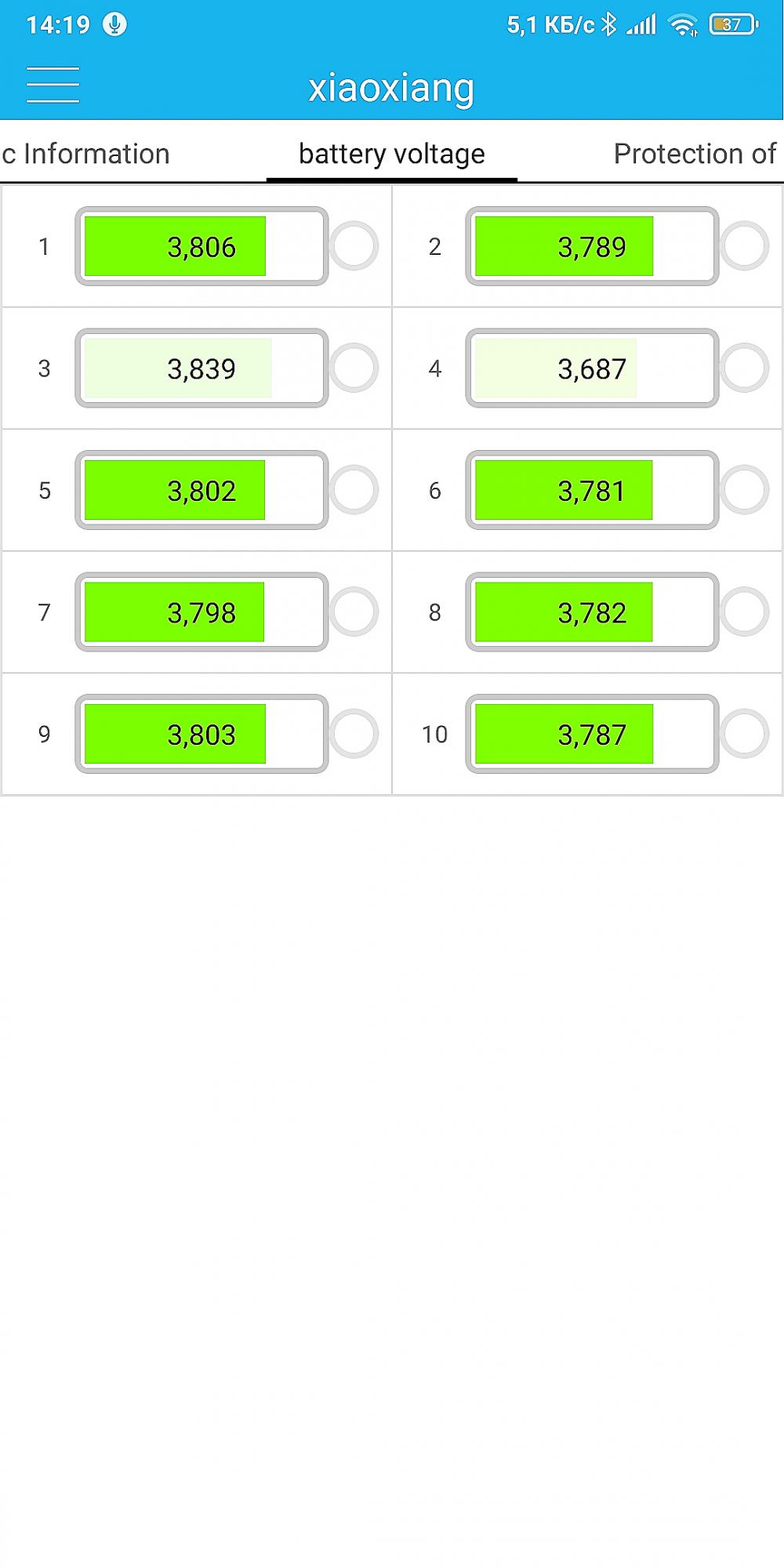

Проблема с 3 и4 отсеком, из-за них батарея быстрее заряжается (отключается зарядка) и быстрее садится. Аккумулятор паял сам, где искать эти злополучные отсеки?
Добавлено 03 Ноя 2021 в 19:43
Подскажите пожалуйста. Пробовал сам методом тыка, даже цифры поставил)) Но походу там всё совсем по другому: ( Пайка на ощупь норм, может, где аккумулятор вышел из строя?
Не охота полностью разбирать батарею и пробовать каждую отдельно тестером, батарее пол года. Если кто понимает, подскажите где на фото с аккумулятором 3 и 4 отсек.
Добавлено 03 Ноя 2021 в 19:46
Извините, Вам не разрешена публикация внешних ссылок...
Зашибись, и фото не скинешь :(
[user]and3383[/user], По проводкам проще посмотреть, куда они идут, к каким ячейкам.
Или зарядить батарею, померять все ячейки. Найти проблемные. Или разрядить.
Разбирать, хотя бы частично, все равно придется...фотка не поможет.  :-\
Проще всего допаять элементы к проблемным ячейкам и ездить дальше.... :hello:

and3383
По каким проводкам, от какого считать, где эти 3 и 4 ячейки?
Добавлено 04 Ноя 2021 в 18:53
Я не против допаять, знать бы какие заменить. :(
Добавлено 04 Ноя 2021 в 18:54
Добавлено 04 Ноя 2021 в 18:55
Ура!!!
Заработало.
Добавлено 04 Нояб. 2021 в 18:56
[user]and3383[/user], От минуса обычно считают.
Если точно выяснили, что 3 и 4 раньше других разряжаются и соотв. раньше заряжаются, значит они и потеряли емкость.
Допивать надо именно к ним...что непонятного?  %-)

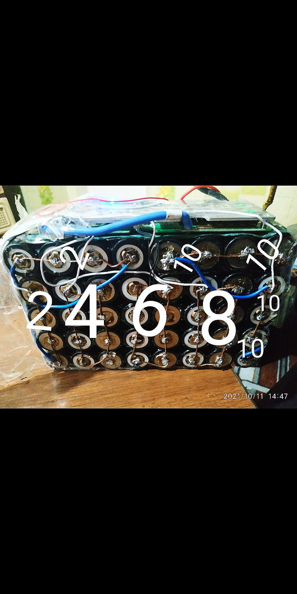

and3383
Кто-то может подсказать где я ошибся с номером ячеек? И как верно их найти?
Рассмотрел фотки, пайка зверь...вам в эту тему надо переходить, https://electrotransport.ru/index.php?topic=42436.0 не оффтопить в профильной.  :kidding:
