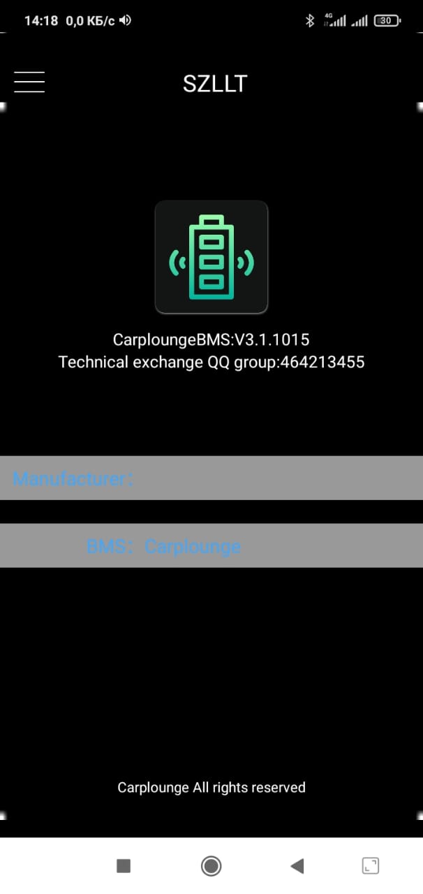

Цитата: Mex от 02 Сен. 2021 в 10:57в плеймаркете качнул CarploungeBMS она основана на версии 3.1. 1015
Можно скринов ее? Побольше)

большого смысла не вижу в выкладывании всех скринов этой версии. проще качнуть наскоряк и самому посмотреть.
я бы еще добавил движки заряд\разряд, коих там нет. есть только блокировка, которая у меня не работает , как и на остальных версиях. и нет настройки - автоматически считать капакити до отключения, в ранних версиях это есть
а вот еще 1 прога из плеймаркета Onyx BMS, хочу с ней подружиться. но для этого надо кудато ехать ))
https://play.google.com/store/apps/details?id=com.zhupi.bluetoothApp
В общем и целом на данный момент - без нормального приложения, можно считать эту бмску недоэлектротранспортной. А разрабам руки поотрывать.
идеальной версией была бы последняя версия 1026 , но с присутствием режима драйвинга, и все, все , абсолютно все движки, которых разрабам для нас жалко

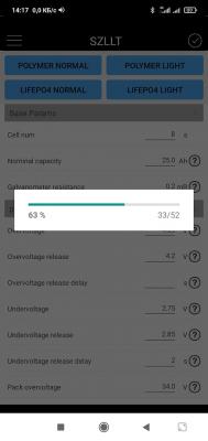

Разок при сборке батарейки подключить БМСку к компу откалибровать-настроить, а дальше на всю оставшуюся возможностей приложения более чем достаточно, его и так нормально допилили, наверняка помните что было в ранних версиях.

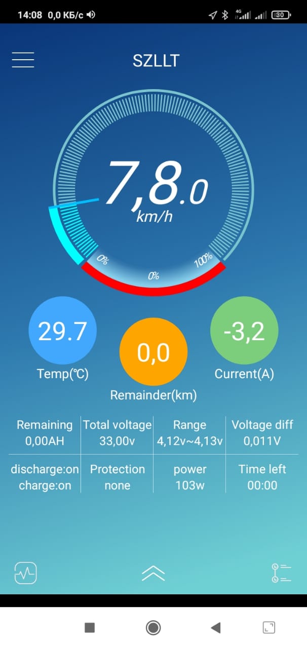

Здравствуйте. На новой смарт БМС имеется конкретное расхождение показаний напряжения в приложении и на дисплее цешки. (52.6 в приложении,  54.7 на цешке) Насколько корректно срабатывает отключение ЗУ по верхнему порогу напряжения еще не проверял.
Скажите, что с этим делать: забить, попробовать поиграться с опорным напряжением в настройках БМС, или открыть диспут на Али?
P.S. в порядке бреда: не может ли быть проблема в том, что используются не те балансировочные провода, что шли в комплекте? Не думаю, что другое сопротивление так сильно влияет на напругу, но мало ли...
Возвращаясь вопросу расхождения показаний на цешке и в приложении смарт БМС с АлиЭкспресс: "Перезагрузил" БМС, теперь расхождение на выводах батареи -- 0.3В в пользу цешки, на балансировочном шлейфе -- 0,02В в пользу цешки (4,032 в приложении, 4.05 на цешке).
Как полагаете, можно ли вообще эксплуатировать такую БМС, которая может занижать напругу на 1В? Могла ли проблема быть в шлейфе? (я переставлял в нем контакты). Возможно, лучше припаять к батарее новый шлейф?
Если такую БМС можно эксплуатировать не опасаясь фейерверка в конце зарядки, то, возможно, есть смысл притащить ее в мастерскую с нормальным мультиметром?
Дык надо сперва убедиться, что ваш прибор точно показывает. При чем тут ...БМС?
Ищите контрольный вольтметр, с 4 знаками, поверенный в лаборатории.
Эксплуатировать можно...разумеется. Пороги выставьте, погрубее, и проблем....нет.

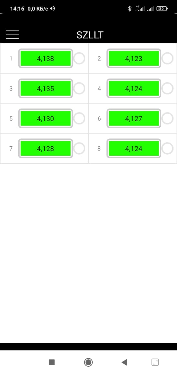

я даже не понял как до 100% зарядить.  заряд останавливается до зарядного напряжения, понятно что оно там и выставляется, но не вижу контрольных напряжений в настройках, чтобы соответствовало конечному результату. скажем так немного недозаряжает. странно
и да. значения вижу сразу на 3-х показометрах. бмс, ваттметр, ручка газа, разброс не большой, но не 1 прибор не показывает расчетное пиковое напряжение заряда, в моем случае полное 33.6 , а дотягивает только до 33.1
точнее оверчардж стоит на 4.25, а я расчитываю по 4.2, если по настройкам бмс - то ваще много не дотягивает. 34 должно быть

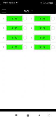

ставлю расчетное напряжение 33.6, это  33.6\8s = 4,2в. в настройках бмс стоит оверчардж 4.25., поставил хардваре оверчардж тоже 4.25, изначально стоит больше, я немного не в понятках почему хардваре оверчардж стоит по умолчянию намного больше чем оверчардж....
у меня это привело в первую зарядку к перезаряду. чего я совсем не хотел, естественно. зачем они сделали хардваер  настройки ???? не вижу логики. есть 1 настройка, пусть так и работает

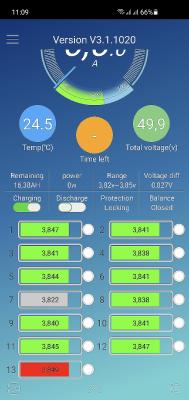

Ребят, какая разбежность по ячейкам считается критичной?
У меня по батарее на бостонах 13s5p почти постоянно разбежность между параллелями в 0,03-0,05В всплывает. После балансировки (ночь стоит на зарядке) обычно выравнивается до 0,01-0,015В. Всегда одна параллель в минус уходит. Но и батарее уже 3 года правда. Хотя всего 100 циклов прошла.
Himo z20
Нормально все. До 100мВ - приемлемо.
А вообще - нет общепринятых цифр. КМК, по пробегу надо считать. 100мВ, это около 1 километра в минус, так примерно.  :ah:
satell
Цитата: илс от 18 Сен. 2021 в 12:33До 100мВ - приемлемо.
100мВ - это 0,1В - примерно 10-15% по емкости, если напряжение на ячейке выше 3,8В. Уже критично.
Обычно настраивают СмартБМС на точность в 3мВ (0,003В).
Критичным считается  разбег в пределах 0,05В в конце разряда, когда напряжение на ячейках  приближается к 3В.
