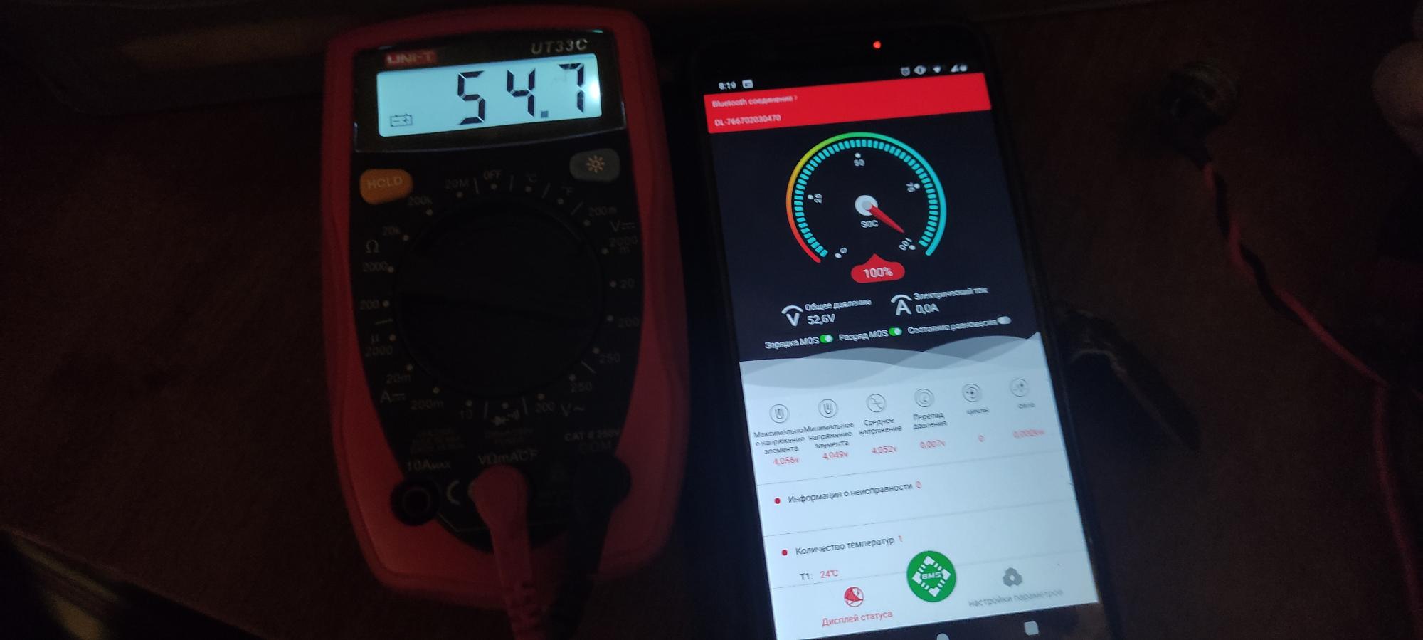

Здравствуйте. На новой смарт БМС имеется конкретное расхождение показаний напряжения в приложении и на дисплее цешки. (52.6 в приложении,  54.7 на цешке) Насколько корректно срабатывает отключение ЗУ по верхнему порогу напряжения еще не проверял.
Скажите, что с этим делать: забить, попробовать поиграться с опорным напряжением в настройках БМС, или открыть диспут на Али?
P.S. в порядке бреда: не может ли быть проблема в том, что используются не те балансировочные провода, что шли в комплекте? Не думаю, что другое сопротивление так сильно влияет на напругу, но мало ли...

Общее напряжение нафиг не нужно.
Гораздо важнее точность измерения по ячейкам. Надо их мерять. Оч. точным вольтметром.
Изменение опорного напряжения может испортить измерения напряжения ячеек, если оно (вдруг) измеряется верно.

[user]volk0001[/user], А вас не смущает что у вас в мульте сдохшая БАТКА( в таком случае он показывает погоду на марсе) о чем свидетельствует индикатор на дисплее, меняйте батарейку и меряйте еще раз  :hello:

[user]Thunder_blade[/user], принес с работы другую цешку, она показывает результаты аналогичные первой (где действительно нужно поменять батарейку, но у меня все руки не доходят). Выяснилось, что при отключённом ЗУ БМСка практически не врёт, расхождение с цешками 0.4В. Но при подключенной зарядке просто беда...

[user]volk0001[/user], значит зарядка такая, помехи могут заставлять Мульты сходить с ума.
