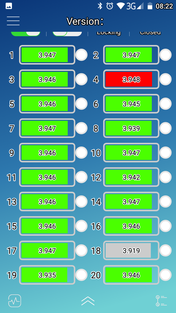

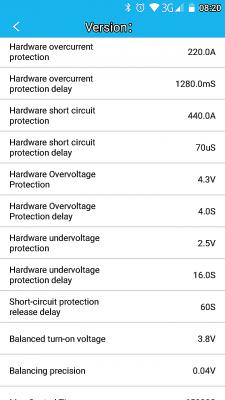

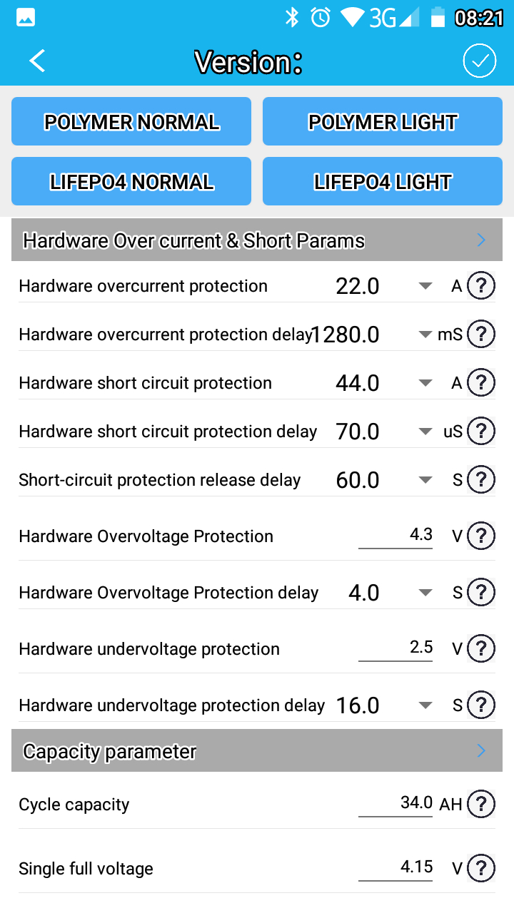

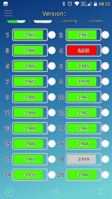

На разных экранах одни и те же настройки тока отличаются в 10 раз. Как это понимать?
Приложение всегда  подсвечивает красным  элемент с наибольшим напряжением и светло-синим - с наименьшем.
А я думала, что там что-то критическое. Как-то разработчики плохо цвета подобрали.

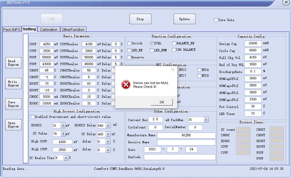

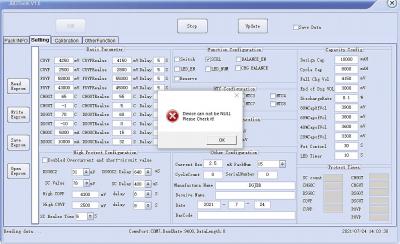

Доброго дня. Подскажите пожалуйста есть ли возможность сбросить пароль на смарт бмс? Подключался с разных устройств где то пробовал внести пароль, не понял изменился или нет но подключится полноценно к бмс не могу, не могу даже включить акб, со смартфона подключается через восемь (0) но изменить и считать настройки не дает просто вылетает программа. Подключился к ПК через ардуино, но и тут пишет ошибку при попытке изменить настройки (вложение).
[b-b]Разобрался. С другой версией jbdtools удалось стереть пароль.[/b-b]

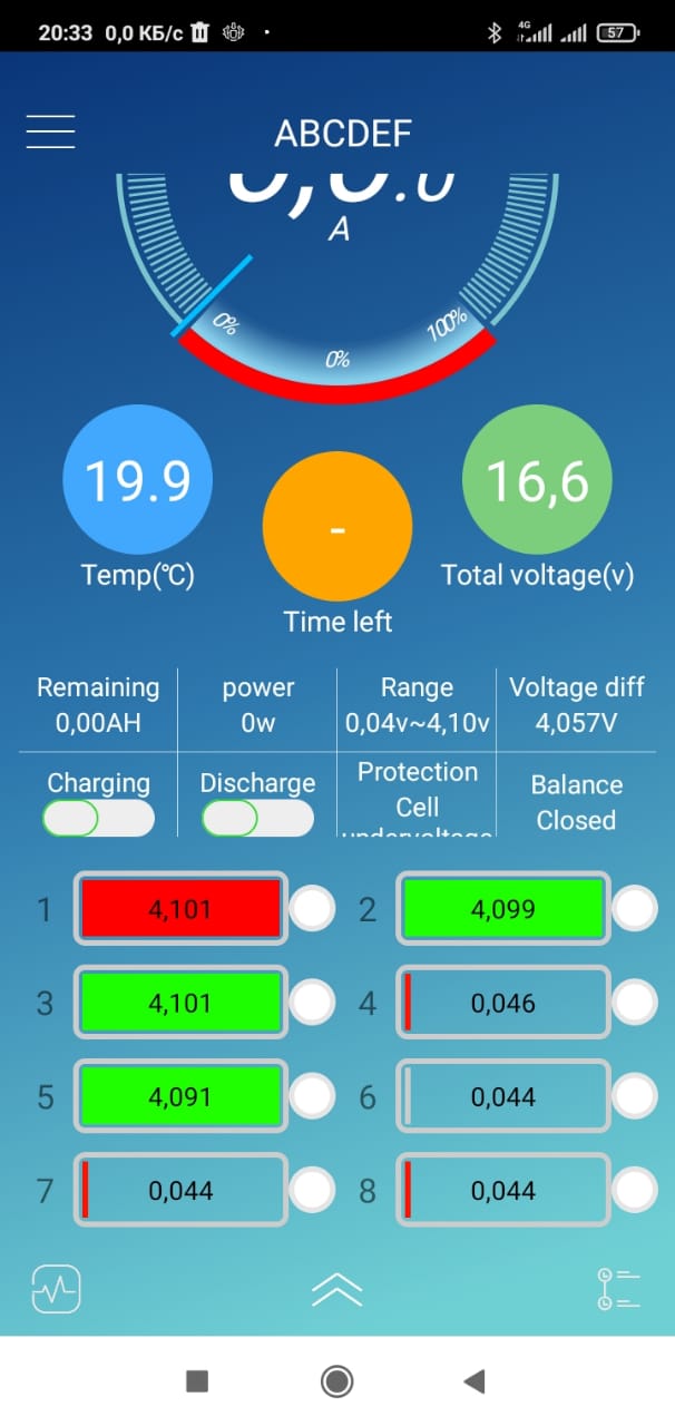

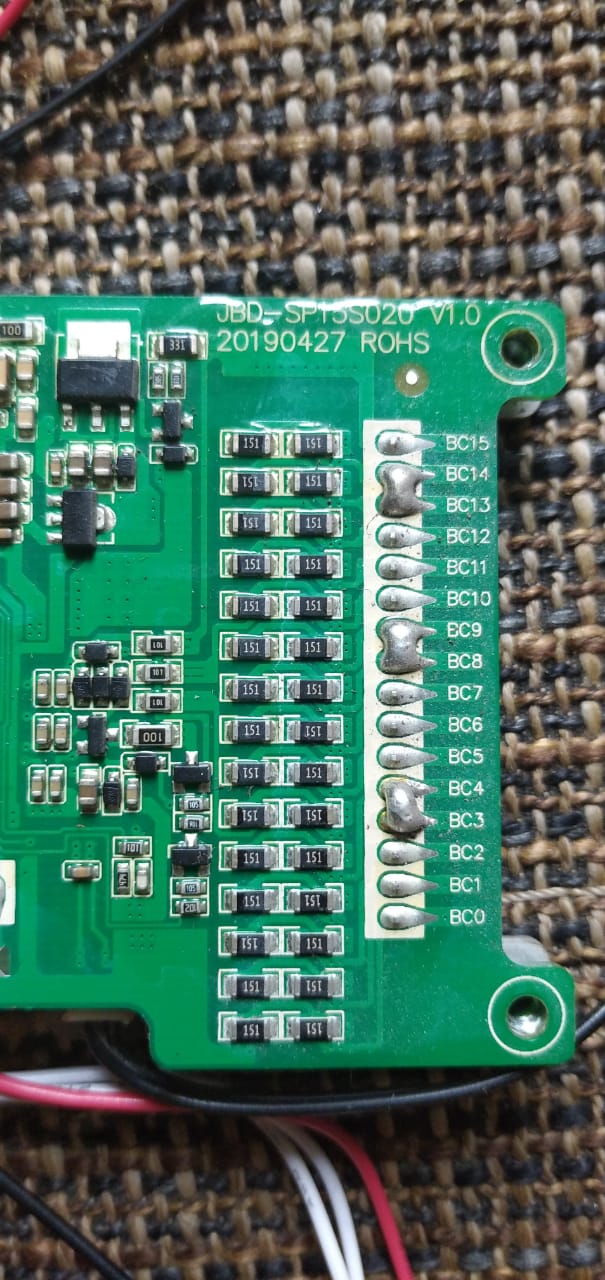

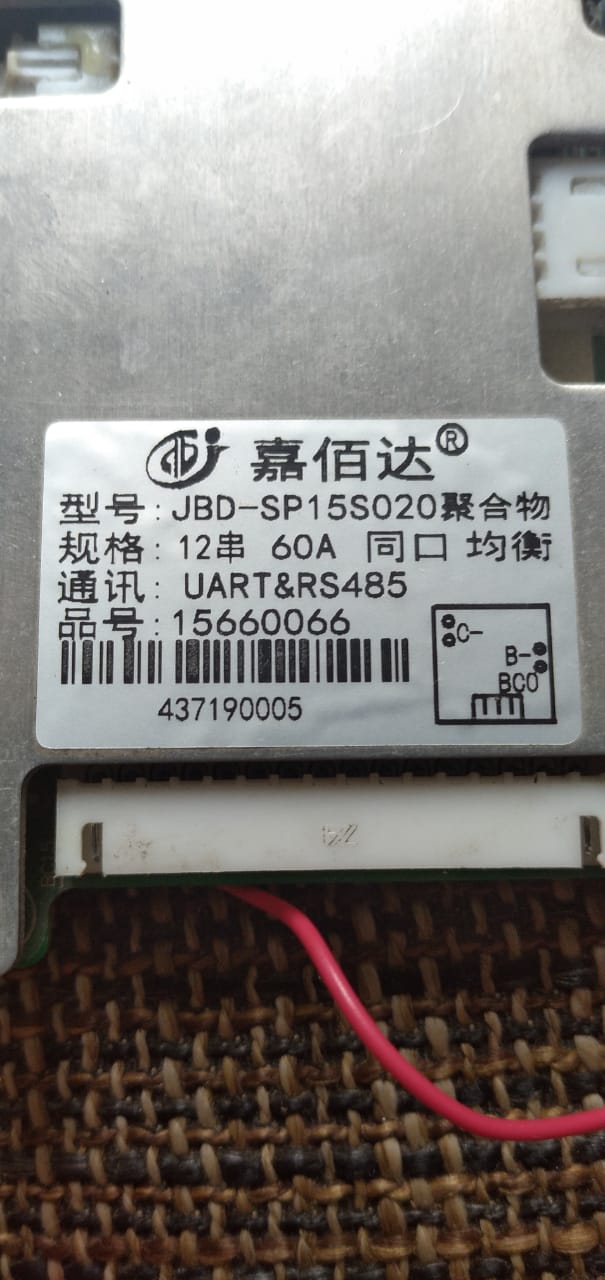

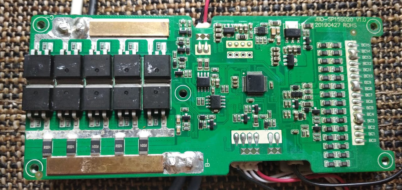

опять я запопал с железом... вот и слушай\доверяй потом всяким.
бмс 12s, подключил 8s . батарейки видит криво, и только на 26 версии программы  показывает все 8, но половина из них все равно около 0.04в
кнопка включения дисчарджа при попытке включить - обратно возвращается.  на выходе бмс 3 с небольшим вольта.
кто нибудь уже перепаивал эти бмски на меньшее количество ячеек ??

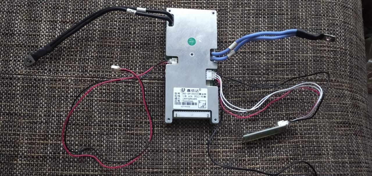

Вот такая плата LiFePO4 12s 30A версия UART
брал здесь https://www.aliexpress.ru/item/4001091868446.html?spm=a2g39.orderlist.0.0.5def4aa6LtQmjs&_ga=2.103080128.1984437175.1627657228-1680377150.1599924903
кое-как подключил по uart к компу, не вышло подключиться через CH340, а с PL2303 завелся.
Пытался подключиться к андроиду через bluetooth модуль HC-06 и JDY-31 (он же JDY-09). Не понимаю, как заставить прогу со слоником видеть BT-устройство, сама она его не подцепляет. Устройство находится телефоном, но после сопряжения просто сохраняется в списке без статуса "подключено". Приложение Serial Bluetooth Terminal конектится, и даже идут данные в таком виде: ...@@@@@@@@@@@@@@@@...
Приложение со слоником не видит никаких BT устройств.
Кто-то подключал телефон через не родные BT модули? Кроме слоника есть еще приложения для андроида?

[user]Mex[/user], Фото платы Давайте. Той платы которую на 8s пробуете запустить.

[user]questioner[/user], Насколько я знаю, для связи с андроидом надо версию блютуза 4 и выше (BLE, низкого потребления), как в модуле так и в телефоне. Причем прога в телефоне не понравившийся модуль(не родной по её мнению) может и послать, несмотря на версию.
Вроде как JDY-09 - 4й версии, а JDY-31 - 3й.
Я обычно покупаю BLE модули AT-09 на чипе CC2541, но у родной прошивки есть глюк, у неё пакет максимум 19 байт, а в стандарте 20, и что бы оно нормально работало я их перепрошиваю прошивкой от модулей HM-10 (хотя логичнее было бы сразу HM-10 покупать, но они как то дороговаты).  Но я не для БМСок их использую, так что не гарантирую что подойдет.
BLE не надо конектить через настройки телефона, там нужно просто включить блютуз, все остальное должна сделать прога (найти и законектится)

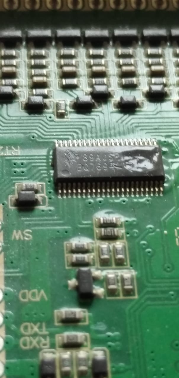

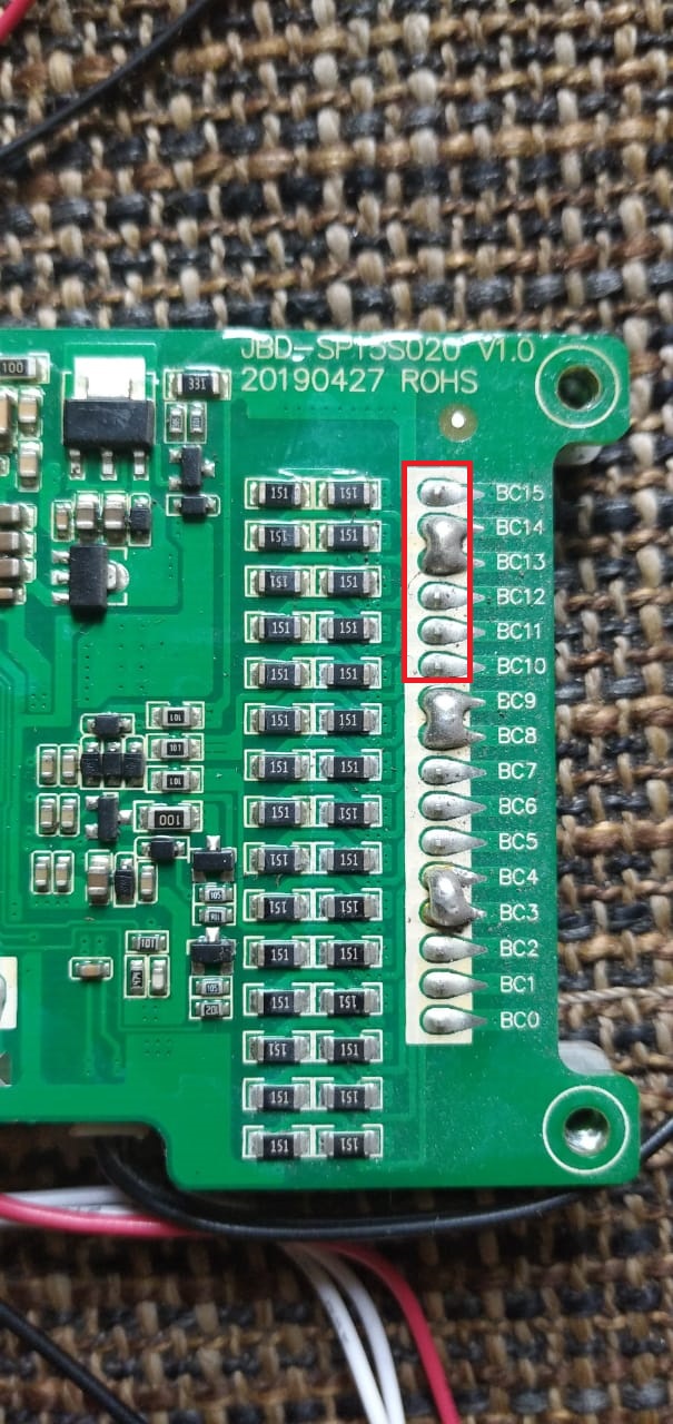

я гдето краем уха прочитал что надо удалять часть деталей и подключать сейчас не используемый красный балансирный провод.
вот еще нашел  похожую проблему https://electrotransport.ru/index.php?msg=1630596
может и у меня так же заработает ?
получается вот эти надо перемкнуть ?

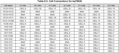

Thunder_blade
[user]Mex[/user], плату SP15xxxxxx(bq76940) можно конфигурировать от 9S до 15s, но не на 8s........   :pardon: :hello:
Mex
[user]Thunder_blade[/user],
вродебы действительно она, но я же как то залазил в прошивку по блютузу, и чтение и запись, все нормально при 8s
Thunder_blade
[user]Mex[/user],  ХЗ выставить то можно, но работать нормально точно не будет, от 9 до 15 Пожалуйста, с распайкой-запайкой нужных перемычек, табличка выше.
