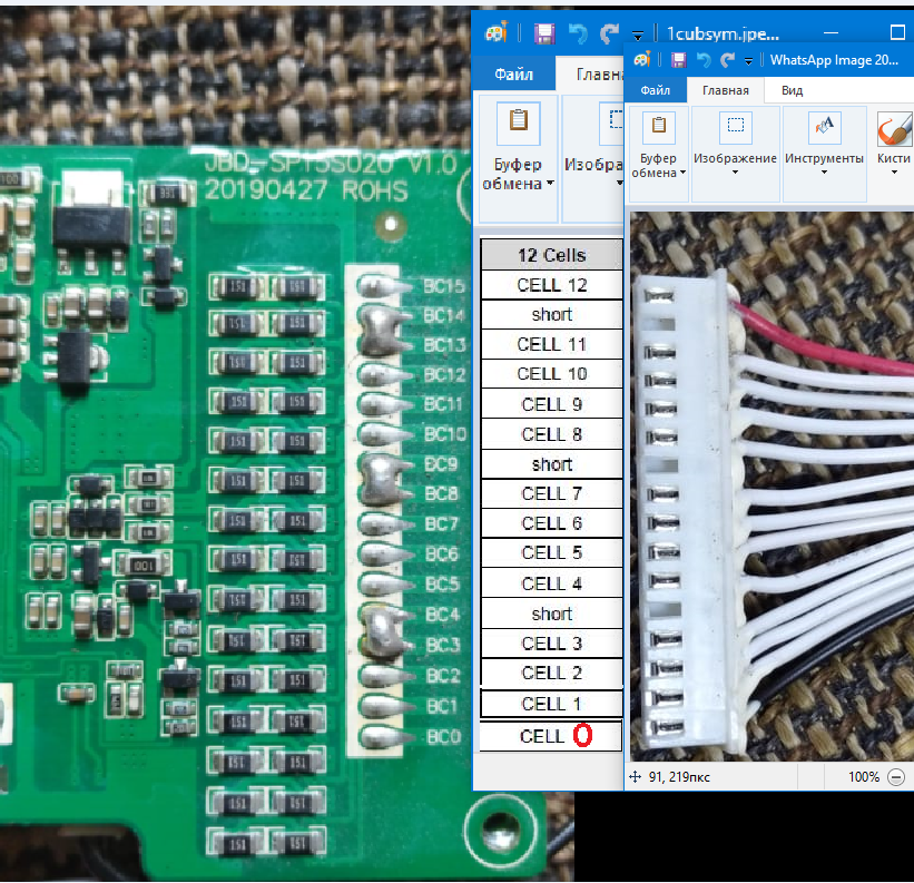

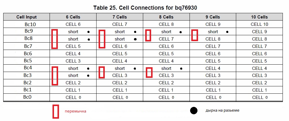

[user]Thunder_blade[/user],
вот лично мне не понятно, как бы я ставил перемычки по этой таблице. у нее нет сел 0, а перемычка это 2 контакта а не 1.
начало идет у таблицы как ? первые 3 пина идут на батарейки, потом по идее должно быть еще 2 пина - они уже являются перемычкой.
Thunder_blade
[user]Mex[/user], загуглите Апноут и Даташит на 940ю и разбирайтесь..
Mex
#1514
не нужно уже принцип понятен. пользуйтесь )) правильная таблица
буду покупать еще одну бмску  :pardon: за наводочку благодарствую  :-)
а в таблице указаны дырки от разьема (short) а перемычки надо паять между надписями на плате, таблица не совсем нормальная.

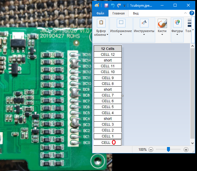

Mex
а как вам такая таблица ?? честно говоря хотел сделать под свою бмс, но уш как вышло... перепутал )) потом уже опомнился, а почти все нарисовал ))
Thunder_blade
[user]Mex[/user],
Таблица из даташита на 76940 если что )),  а что там китайцы на плате начудили и как Вы это интерпретируете уже другой вопрос.

76930
а начудил то, что теперь есть полное соответствие платы , перемычек и разьема
перемычки без разьема - БИГ БАДА БУМ
Thunder_blade
Цитата: Mex от 03 Авг. 2021 в 14:12
76930
Непонятна мне Ваша наркомания  :sorry:, у Вас бмс на 76940 нахрена приплетать 76930???

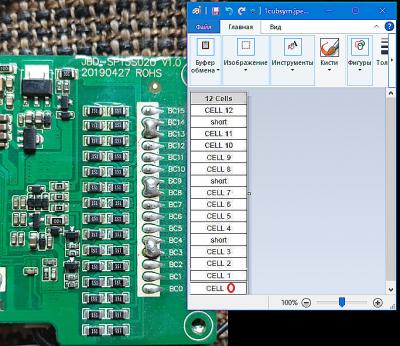

ну ладно, на первый раз подумаем что  >:-) гдето рядом стоял...
если нет возражений по моей таблице - давайте ее на первую страницу закинем как пример. и перед ней мое составное фото .. бмс, таблица и разьем. и саму таблицу тоже тудаже. если что нарисую именно свою. там просто нужно добавить еще пару батареек.
ее бы в экселе нарисовать, но не обладаю
Thunder_blade
[user]Mex[/user], там на первой странице есть или была отсылка на  https://www.lithiumbatterypcb.com/smart-bms-software-download/ там есть схемы включений и софт в общем много инфы от производителя....

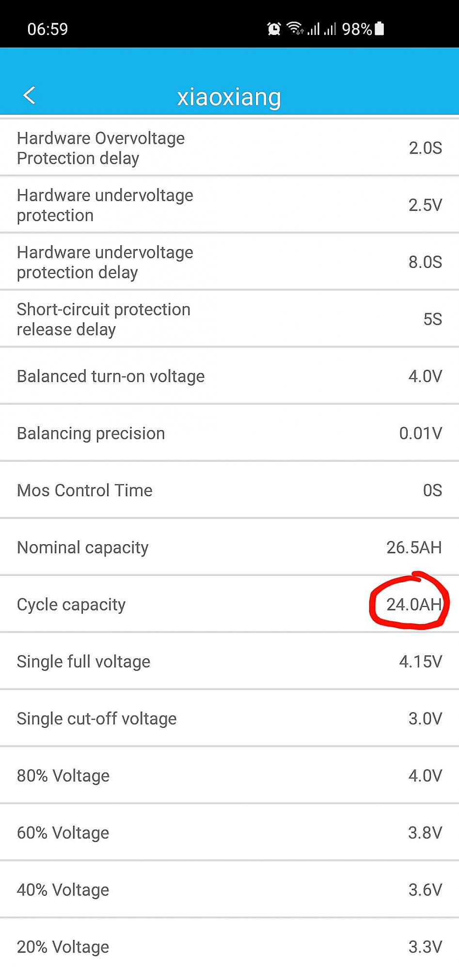

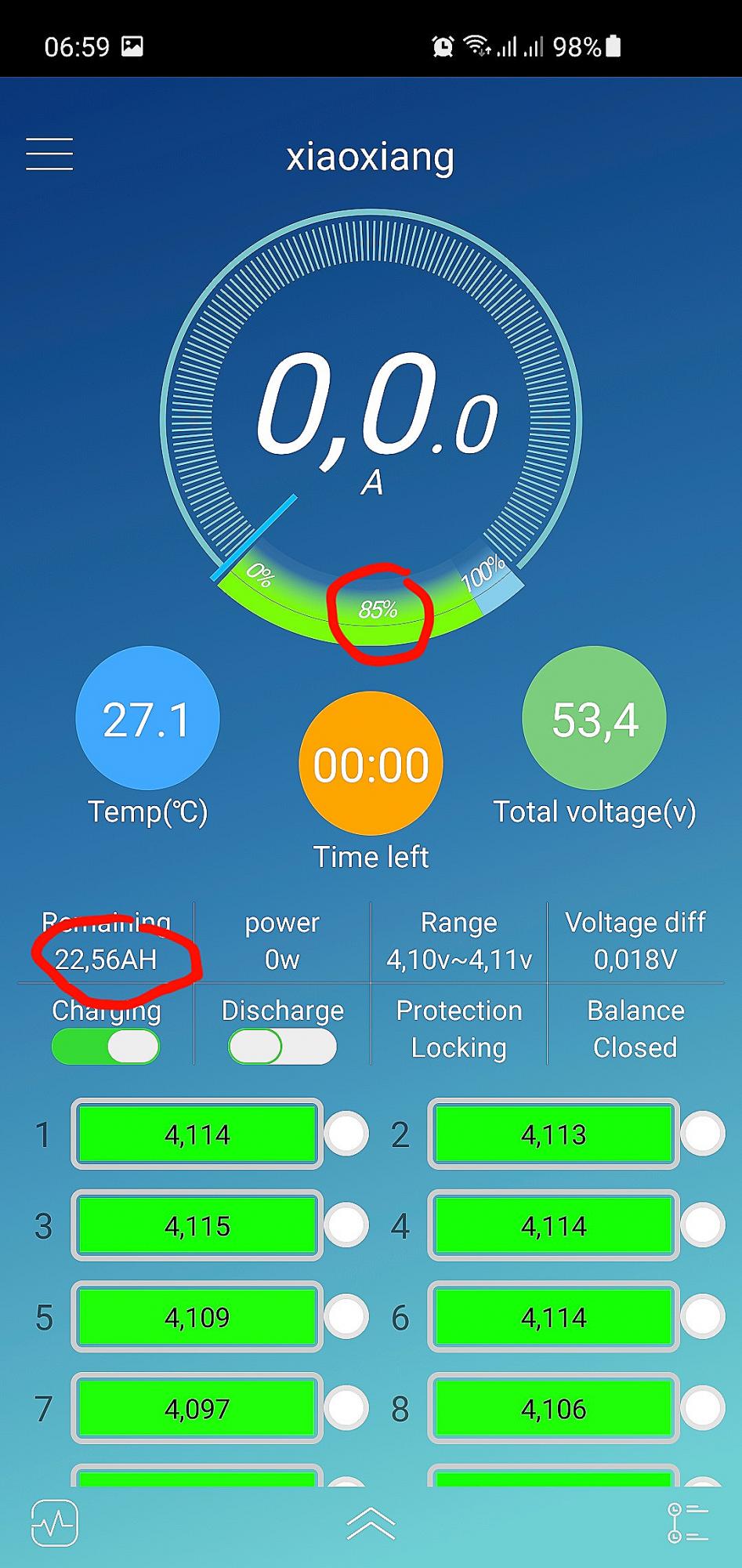

Подскажите пожалуйста одну вещь.
Есть bms с настройками вроде как производителя батареи. В ней установлено значение общей ёмкости 26,5 Ач, что вроде как правильно и есть cycle capacity  24 Ач, как на картинке.
На главном экране при почти полной зарядке пишет всего 85% и общую ёмкость 22,5 Ач.
Что вообще означает это cycle capacity? Если его установить как и общую емкость, то тогда в процентах будет указано 100%, что вроде как правильно будет. Что там реально должно быть указано?
Himo z20
Thunder_blade
[user]Stl[/user], если при установленном номинале в 26ач батка при заряде набирает меньше значит ее емкость просела... попробуйте сделать полный цикл 0-100 DOD и посмотреть сколько реально батарейка отдает. потом подкорректируете настройки на меньшую текущую емкость.
cycle capacity - это реальная емкость измеренная самой БМС....
