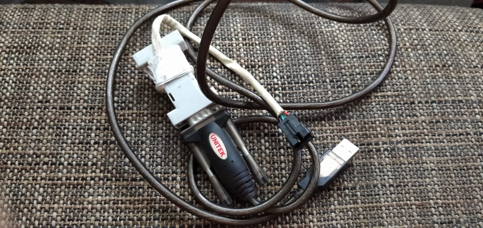

подскажите плиз, вот такой rs232 подойдет к этой бмске ?
эта штука у меня от Келли контроллера https://kellycontroller.com/shop/sm-4a-to-rs232/
просто на ютубе люди говорят что там есть какие то особенности с питанием, что питание для блютуза не хватит для питания rs232 или наоборот много.
бмсочный шлейф подходит к  этому адаптеру по цветам плюс и минус на своих местахместах.
Хочу попробовать поменять адреса кнопок местами чардж и дисчардж. Там вроде это можно

[user]Mex[/user], скорее всего подойдет, питание при подключении адаптера не подключают, тут наверно в шапке или еще где есть про это

Цитата: koolon от 27 Сен. 2021 в 12:18питание при подключении адаптера не подключают, тут наверно в шапке или еще где есть про это
да я вот тоже такой же эксперт, гдето видел, но расплывчато, и хрен найдешь. совсем нет желания спалить плату . плохо то что толком нет нигде информации по напряжениям у продавцов. у келли вообще нет никакого описания, просто картинка и цена. втыкай - будет работать

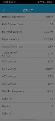

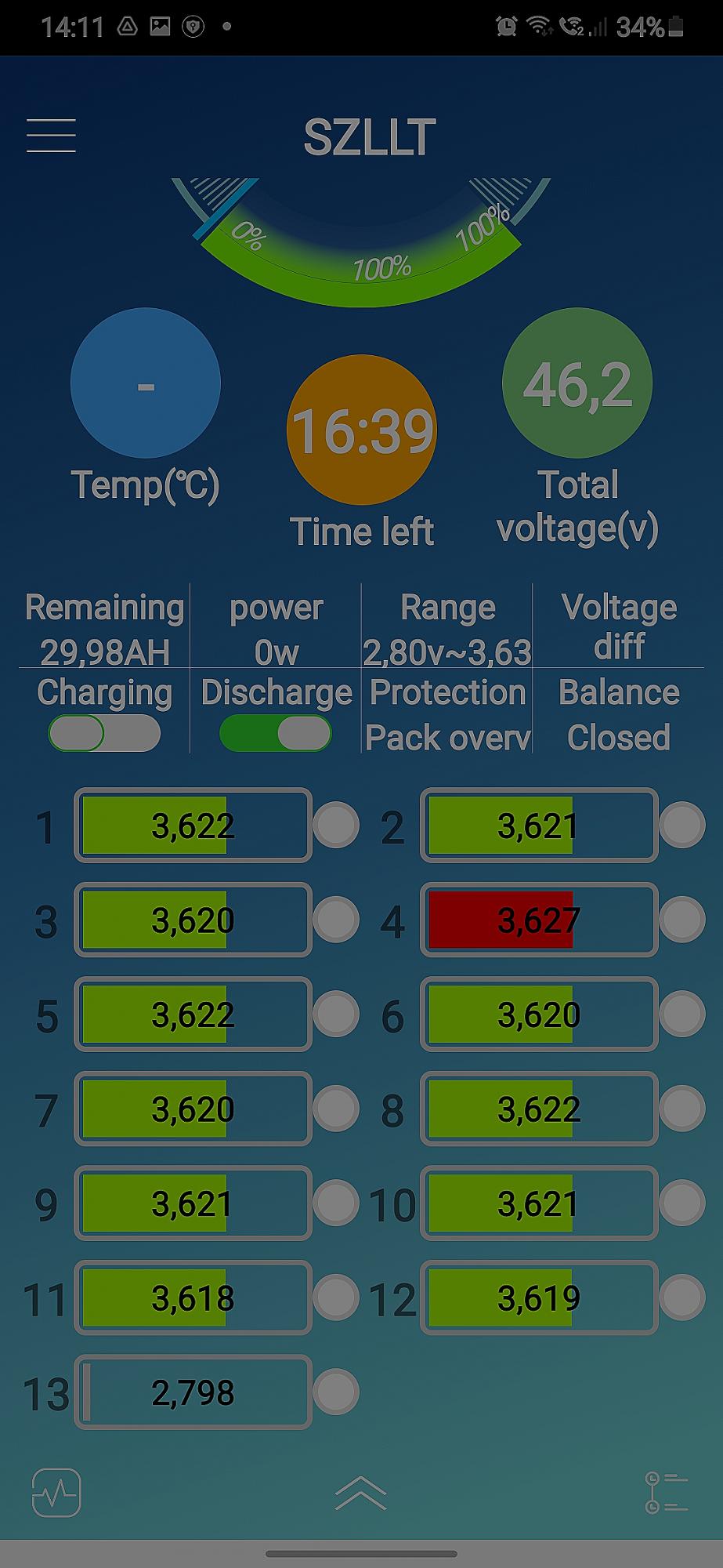

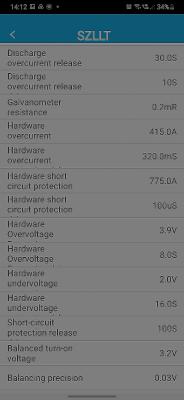

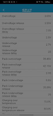

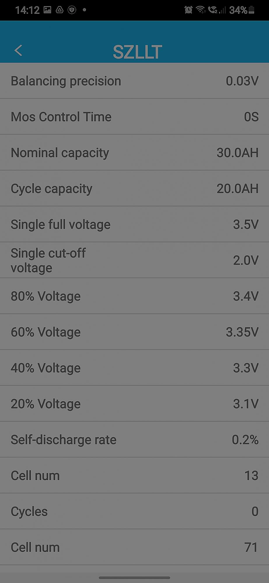

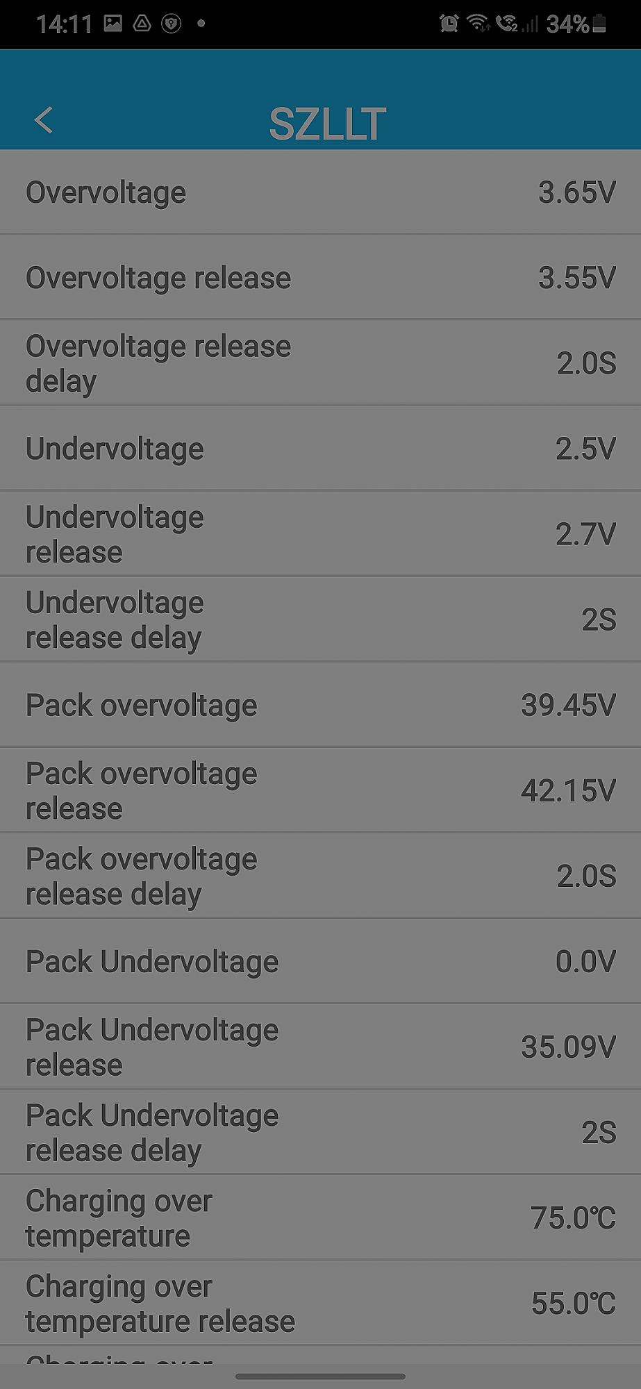

Доброго времени имеется бмс XiaoXiang BMS 13S 60A with BT. Поставили на кугоджибустер. Кто нибудь знает как настроить? у меня выключается при 46v. Щас пытался менять настройки. Но я вообще не шарю. Даже не пойму сброса полного нет в п.о V3.1.1026.Я вообще в расстройстве. вот скриншеты после перенастроек( https://cloud.mail.ru/public/6WcA/hhCVvnCQB к сожалению скриншеты не могу вставлять
Андрей3
#1575
Цитата: Sipan от 10 Окт. 2021 в 14:19
... к сожалению скриншеты не могу вставлять
Вставлю за вас  ;-)
У вас типичные настройки для Li-Fe, действительно ли у вас Li-Fe батарея?
Она у вас отрубается на 46 вольтах из-за того что на 4-й параллели происходит повышение напряжения выше установленного порога 3,65 В.
Зайдите в PARAMS SETTING и выберите настройку POLYMER NORMAL или POLYMER LIGHT.
При установке данной БМС нужно также откалибровать напряжения на параллелях, бывает она их некорректно показывает. Например сейчас у вас последняя 13-я параллель полностью разряжена - так ли это на самом деле?

Последняя ячейка менялась, до этого она тоже была серая.Кстати она ни когда не балансируется. Видимо из за того что серая. 4 ячейка она не горит постоянно красным, иногда есть повышение на другой ячейке и она становиться красной. Я думал может надо менять порог отключения, что то менял точно не уверен что правильно.Изменил на полимер. но я там значения все равно поменял даже не знаю как он вести себя будет! О началась балансировка 13 ячейки..При заряде. Теперь она красного цветаhttps://cloud.mail.ru/public/mZeE/KfinQ3sWV
Андрей3
На цвета не обращайте внимание, они несут чисто информационный смысл: красный - параллель с самым высоким напряжением, серый - параллель с самым низким напряжением - именно по ним  и рассчитывается разность напряжений "Voltage diff"
