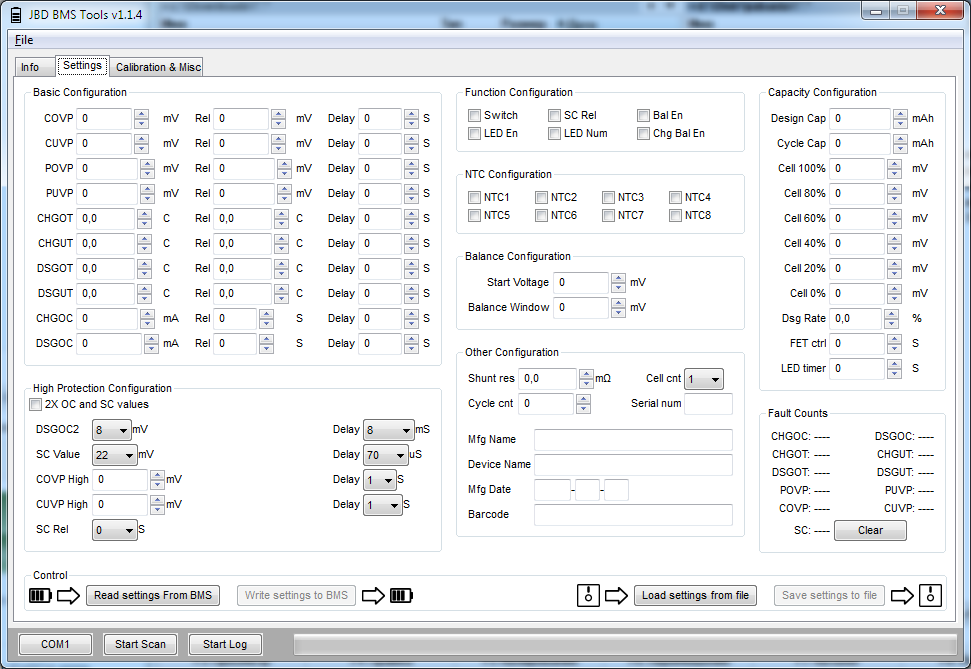

Приветствую. Дайте пожалуйста рабочую ссылку на jBDTools. Ссылки на первой странице не рабочие.
С lithiumbatterypcb.com тоже не могу скачать.
Филя
[user]andr-0-n[/user], да со слоником.
На www.lithiumbatterypcb.com тоже открывается?
Вчера нашел тут версию 2.9  (шрифты местами кривые) http://www.jiabaida.com/home-1.7-info-id-104-catId-52.html
andr-0-n
Цитата: Филя от 11 Дек. 2021 в 22:56версию 2.9
Как я понял, это для яблофонов? На андроид крайняя 3.1.1026...вроде.
Донор - Outleap HERCULES 19; МК MXUS XF15 500 Ватт(передний привод, в стальной, регидной вилке); LCD-4+BattMeter ;аккумы: 1 - 14,4 А(14S3P, Tesla 21700, JBDBMS 40A), 2 - 15,5 А(13S5P, Samsung 33G, JBDBMS 30A), 3 - 15 A(16S1P, 32140 LiFePO4, JKBMS 40A); контроллер 1 kW(синус, 15/30 А).
В отпуске - Kugoo M5
Филя
andr-0-n
Цитата: Филя от 11 Дек. 2021 в 23:14это для Windows
О как...не разобрался  :ah:
https://disk.yandex.ru/d/-E6u9Qp0NgWZOQ - это 3.1.1026. У меня стоит, работает.
Филя

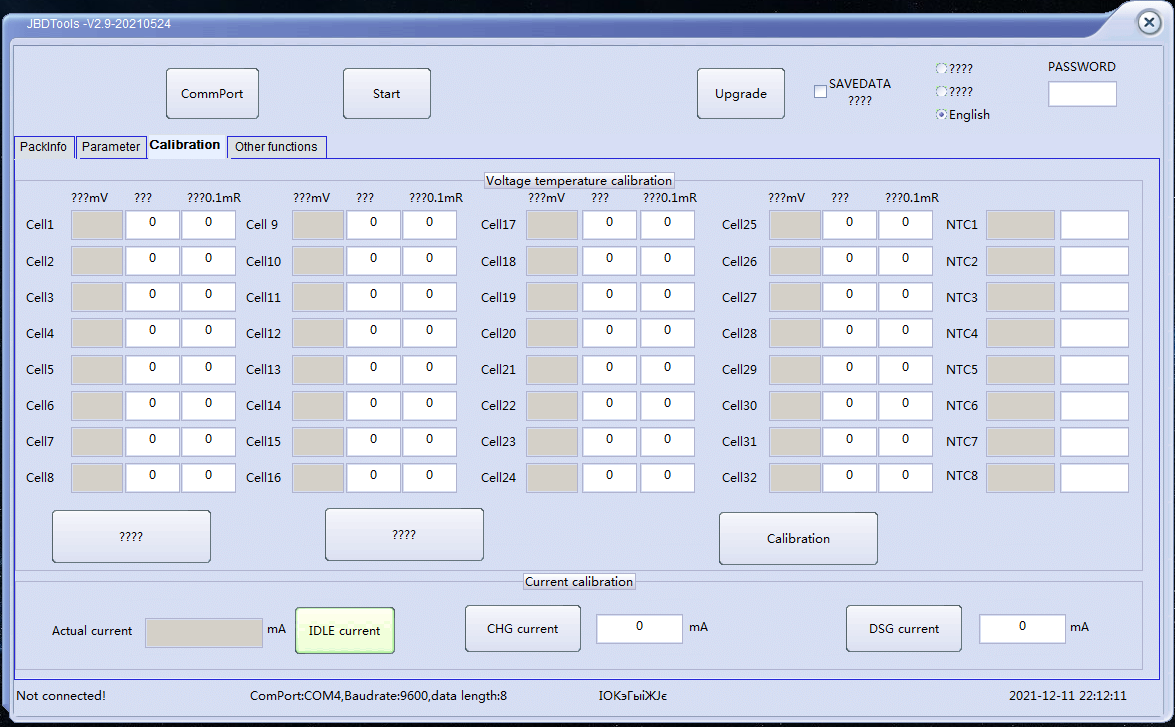

[user]andr-0-n[/user] а про калибровку не подскажете? Какая последовательность действий?
Дважды пытался (вбиваю во все правые поля измеренное значение напряжения - затем нажимаю "Calibration" )
и... ничего не происходит.  JBDtools похоже что зависает.

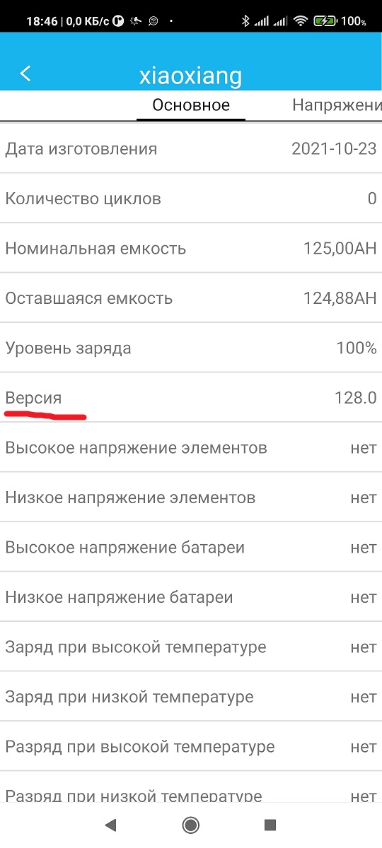

#1617
Что за версия такая? Версия прошивки бмс?

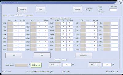

Кстати вот еще такая программка есть по настройке с компа. Подключал, но не ничего не крутил.
https://gitlab.com/bms-tools/bms-tools/-/tree/master/releases/windows

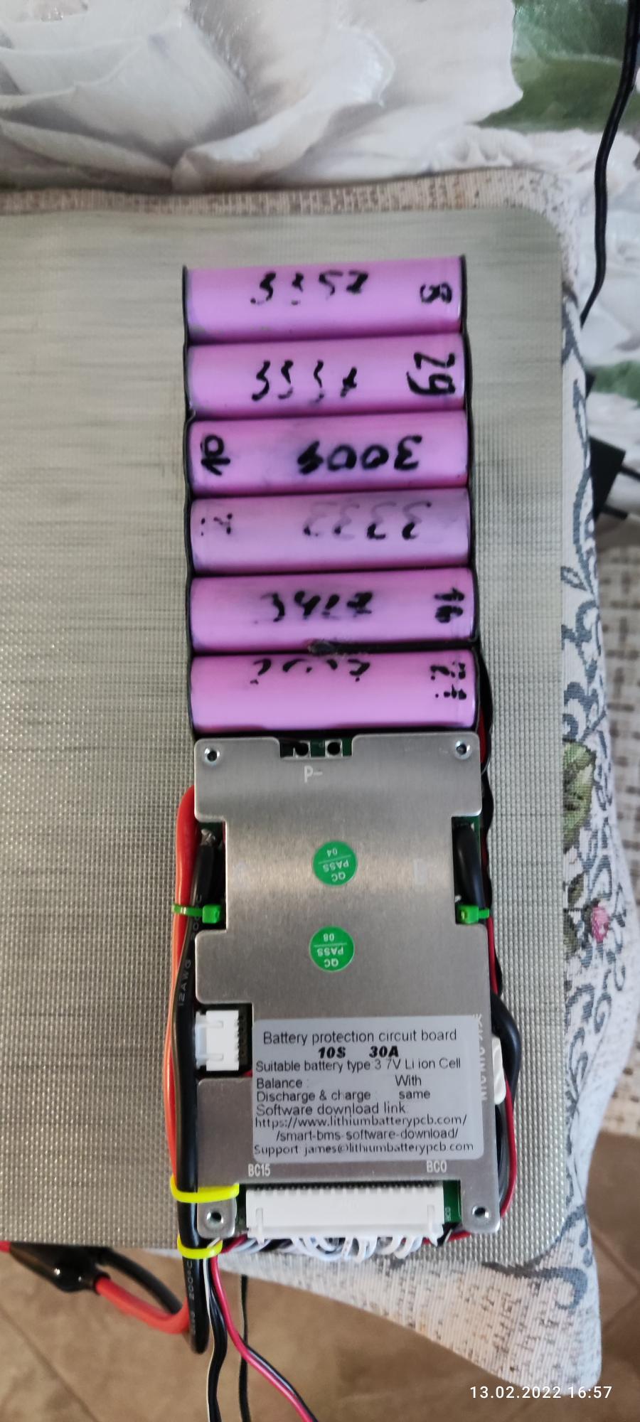

Собрал очередную батарейку в этот раз маленькую 10S4P из остатков 18650 - для слабенького применения (до 600 реальных ватт в пике и 300-400 долговременно). Привык к нашей БМСке и в итоге не удержался и в отношении этой "недостойной" батарейки.
Собрал - все штатно, откалибровал по току и напряжению, проверил калибровку - все корректно, никаких нюансов замечено небыло, кроме одного, БМСку приходится разбирать для подпайки выключателя и в этот раз порвалась термопрокладка, я ее заменил на другую которая чуть потоньше и ощутимо получше в плане теплопроводности.
После сборки обычно проверяю емкость батареи электронной нарузкой, максимум 200 Ватт. В итоге при токе 4А БМСка в районе фетов ощутимо теплеет - на палец градусов около 40. Ни разу такого раньше не замечал, в чем может быть дело? Получается что феты неполностью открываются и имеют повышенное сопротивление. Разность напряжений на нагрузке и то что показывает БМС при 4А 0,6 Вольта и или же они и раньше грелись но из-за в новой термопрокладки это стало заметно. :bw: Ток-то всего ничего 4А - а если будет 15-20A, да и батарейка еще не упакована до конца.
У кого греются БМСки?
