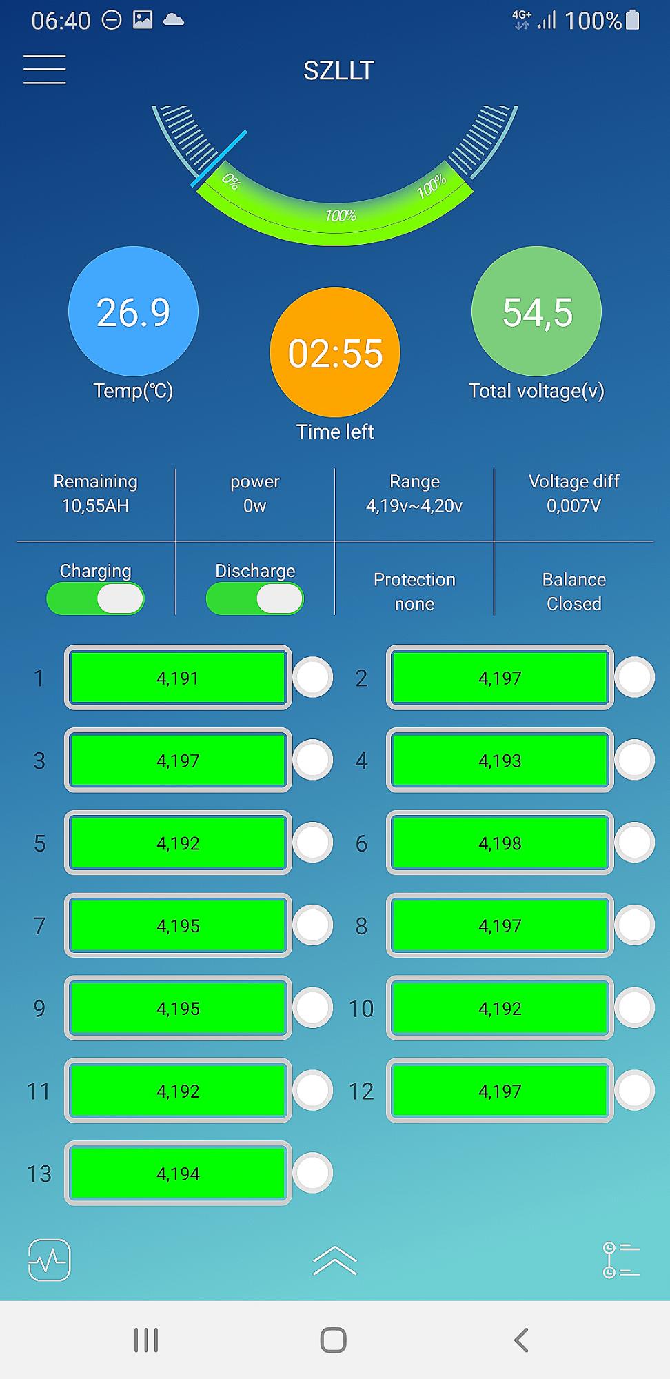

[user]Андрей3[/user], ДЫк, Феты скорей всего закрыты разрядные и ток идет по ДИОДам встроенным в феты.  Я у себя такой "глюк" Ловил как то)) поставил на зарядку с отключенным "Дисчарджем"
Андрей3
Вы были правы, тут тот же самый глюк с точностью до наоборот. У меня сейчас разрядка с отключенным "Чарджем". Включил в приложении "Чардж" разность напряжений стала менее 0,1 вольта и БМСка остыла.
Пипец, а если в таком режиме газануть как следует, БМСка-то на 40А пикового тока - погорят феты  O_O?
Чего-то слоники недоработали   :facepalm::bw:
Thunder_blade
[user]Андрей3[/user], Ниче не будет. Если был отключен Чардж, то как оно заряжалось? Нипанятна однако.
ЗЫ у меня когда был заведен термодатчик  БМС в МК для контроля температуры, то иногда выбивал заряд при нагреве МК как бы ничего страшного не происходило, просто отрубалась рекуперация так как батарея не брала заряд но ехать можно было без проблем
Андрей3
Я сейчас [b-b]разряжаю[/b-b] батарейку для проверки емкости. В БМСке был [b-b]отключен Чардж[/b-b] и включен Дисчардж - итог ток 4А БМСка сильно теплая, разность между вольтметрами в приложении и на экране нагрузки 0,6-0,7 Вольта. Непрерывая разряда, включаю Чардж - разность напряжений становится менее 0,1 Вольта БМСка остывает.
Вопрос каким образом отключенные зарядные феты влияют на разряд?  :bw:

Теперь остается проверить что будет если заряжать с отключенным Дисчарджем. Если опять будет греться - то значит надо иметь ввиду что при разряде и заряде должны быть включены оба ползунка.

Тоже мучил вопрос с периодическим нагревом БМС в режиме разряда. БМС поставил недавно, пока тестирую на открытой батарее. Возможно, во время знакомства передвигал эти ползунки в разные положения. Сегодня попробовал разряжать с выключенным ползунком "зарядка". Греется! Включил ползунок - холодная! Андрей, спасибо тебе за подсказку! Теперь можно запаковывать батарею и никогда не выключать этот ползунок "зарядка". Неплохо бы закрепить эту особенность нашей БМС в шапке, чтобы все знали, что эти ползунки лучше не выключать.

Хорошо, получается что фет когда открыт проводит ток в обоих направлениях. И получается что при разрядке когда зарядные феты закрыты ток течет через их паразитные диоды. Падение напряжение 0,6 вольта на ток 4А получается 2,4 Ватта. Поднимаем ток до 40А и получаем 24 Ватта со всеми вытекающими в прямом и переносном смысле.
Попутно стало понятно почему не до конца заряжается батарейка, как раз и нехватало этих 0,6-0,7 Вольта если заряжать с отключенными разрядными фетами.
В общем правило такое - заряжаем или разряжаем - оба ползунка включены.
Всем спасибо!
